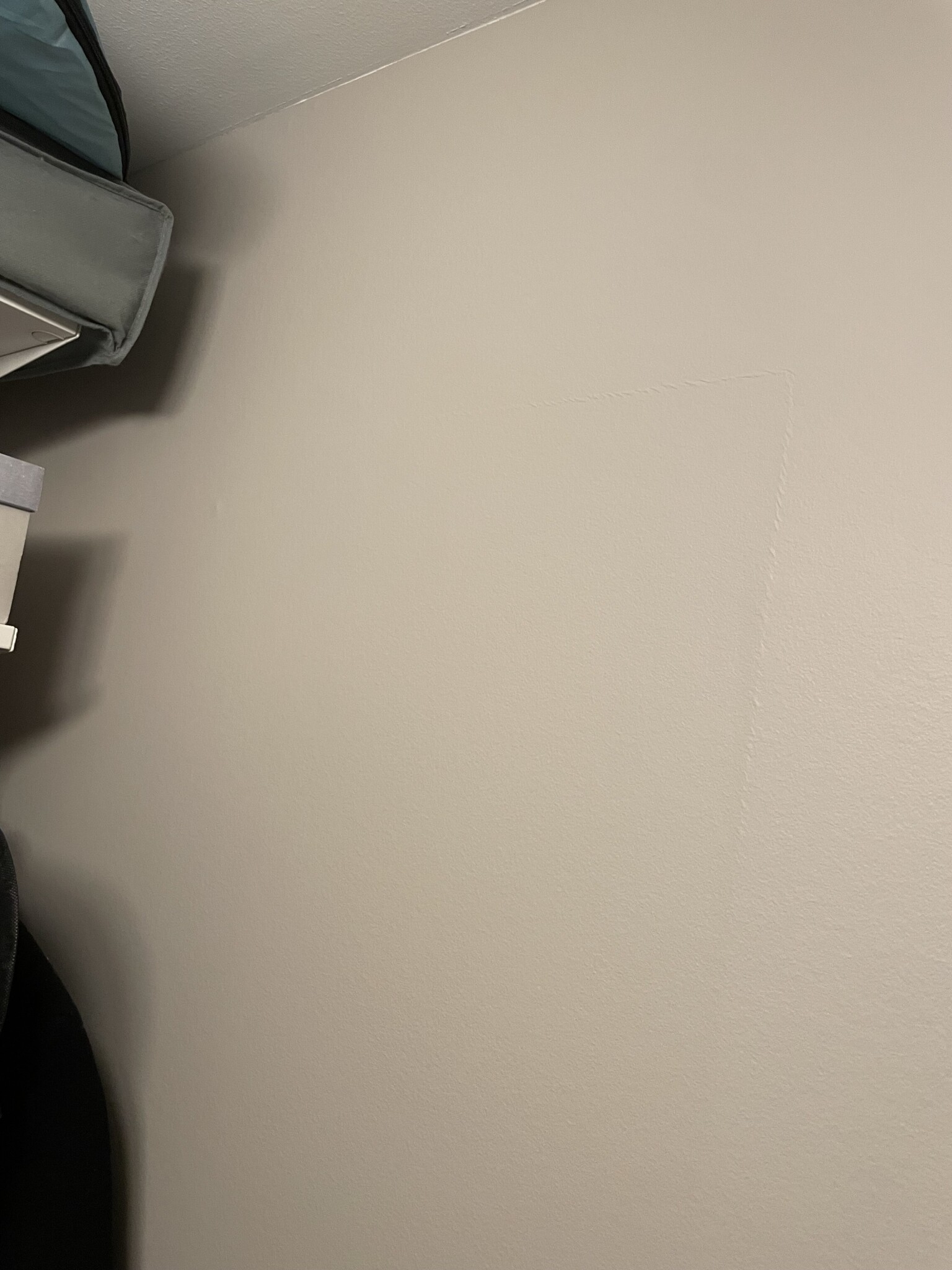

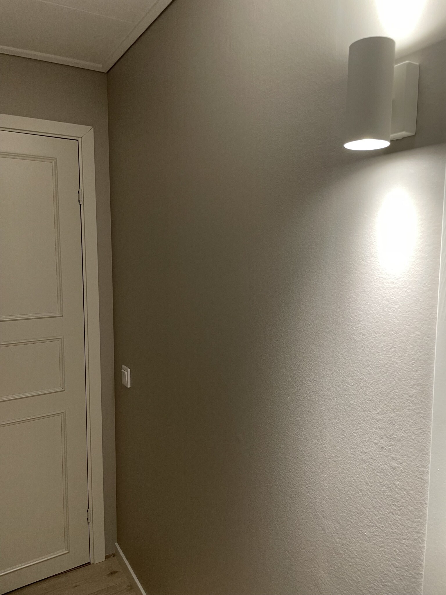

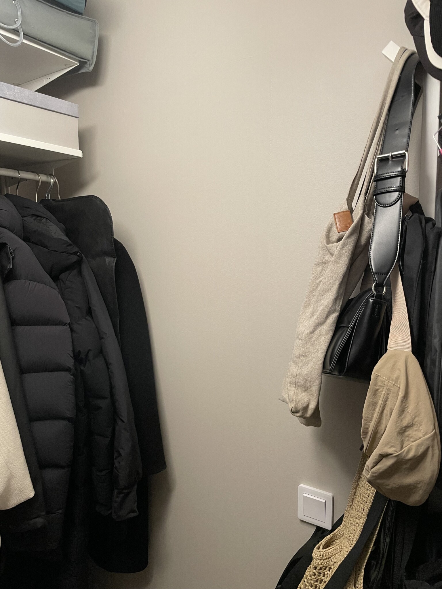

Hallå! Jo men tycker det gick ganska bra, jag spacklade med en sån ”väv” i skarven inne i skrubben för där skulle jag ej sätta någon tapet, så satte jag spackel över väven och sedan slipade jag och målade.
I hallen så spacklade jag skarven och sedan satte jag renoveringstapet ovanpå, man kan skymta vart dörren har vart om man ”aktivt” letar, annars inget man tänker på!
Sedan i skrubben är det aningen tydligare, men det kvittar för mig!
