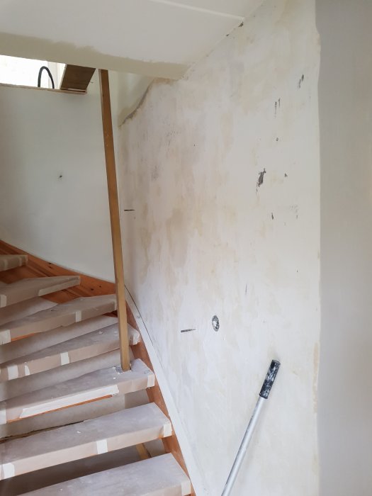

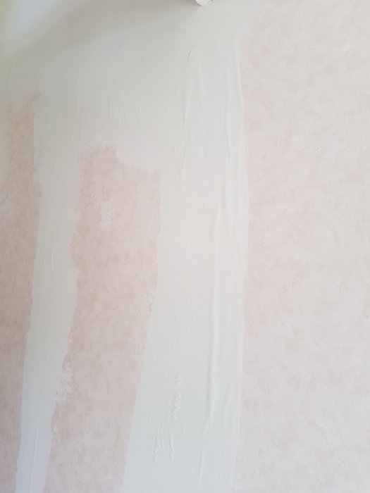

Hej verkar tyvärr som på nedervåningen i ett sutteränghus att tapeter vill släppa. Provade riva det lösa man kunde se sen spackla men det bubblar ändå. Vad är era tips? Väggen består av formskivor av något slag. Mörkt trä.
Se bild.
  • Vägg med lösa tapeter och spackel över områden där tapeten lossnat.
Riv bort bubblorna och all löst sittande tapet. Måla över allt med lösningsmedelesburen grundfärg/spärrfärg innan du bredspacklar allt. Spärrfärgen hindrar att det bubblar sig.
Jag har målat med den här med bra resultat: https://www.byggmax.se/färg-inomhus/färg-inomhus/förseglingsfärg-vit-p188020
Luktar pyton vad de än säger... :)
Det finns även vattenburna varianter som marknadsförs för ändamålet, typ https://beckers.se/produkter/inomhus/grund/tapetgrund
Om det funkar lika bra vet jag inte. Dyrt är det också!

Det smidigaste är väl 6mm renoveringsgips. Jag har rivit en del tapet med tapetloss-gegga men betalar hellre en slant för gips och gör jobbet på halva tiden.
Är det en yttervägg är gips kanske inte idealt.. Fick ett bra tips av en målare, måla med billig takfärg i ett rätt tjockt lager. Där tapeten släpper / bubblar skär du ut och kan sedan spackla igen. Eftersom spacklet inte fuktar igenom färgen skapas inga nya bubblor vid bredspackling.

Ta inte vattenbaserad färg, det blir samma resultat som med spacklet. Oljebaserad är det som gäller, det luktar en del första dygnet dock.
Nichlas Jensen
Det är väggar av blåbetong delvis nere. Oisolerad platta och tror helt enkelt kylan orsakar mängden släpp.

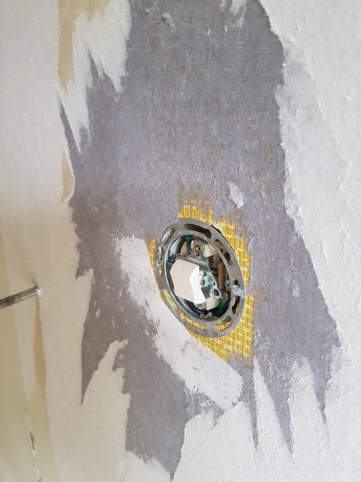

Börjar riva men det är lite av oändlighetsjobb. Renoveringstapet sväljer inte sånt här va?
Flera lager. Verkar vara nån vävtapet gul bakom.
  • Vägg med bortskalade lager tapet och en eluttagdosa med gul vävtapet i bakgrunden.

Tänkte på sutteränghus som ts har, är det yttervägg under mark behövs luftspalt, vilket kräver plåtreglar och helst osb. Är det inte "källarvägg" sparar gips en del huvudvärk. ☺️
Stefan N's tips om oljefärg är klockrent, känns som smidigaste lösningen om gips inte är ett alternativ.

så oljefärg blöter inte upp tapeten? oljefärg i torr form.
så klart nu när det är bort rivet tapet sä är det med form av regling
Nä, oljefärg ger inga blåsor alls.

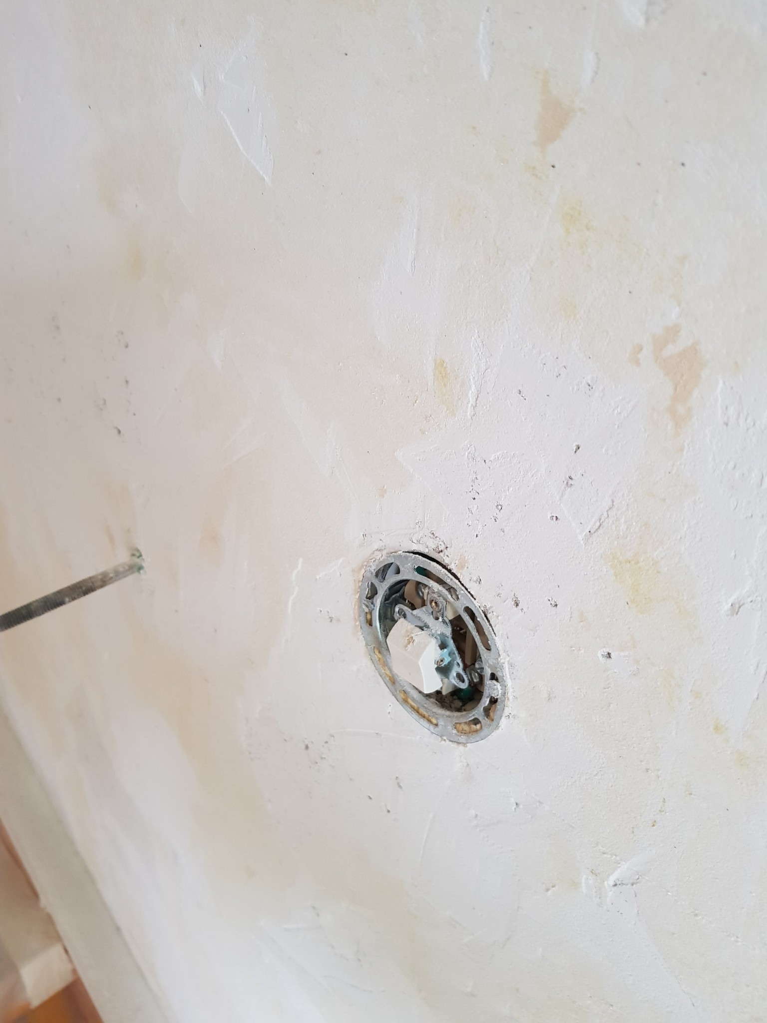

Skrapat väggen där der var som värst. Blir nog bra till slut.
  • Vägg skrapad runt en eluttagsdosa under renovering.
  • Skrapad vägg vid trappa med synliga spackelspår och renoveringsverktyg.
