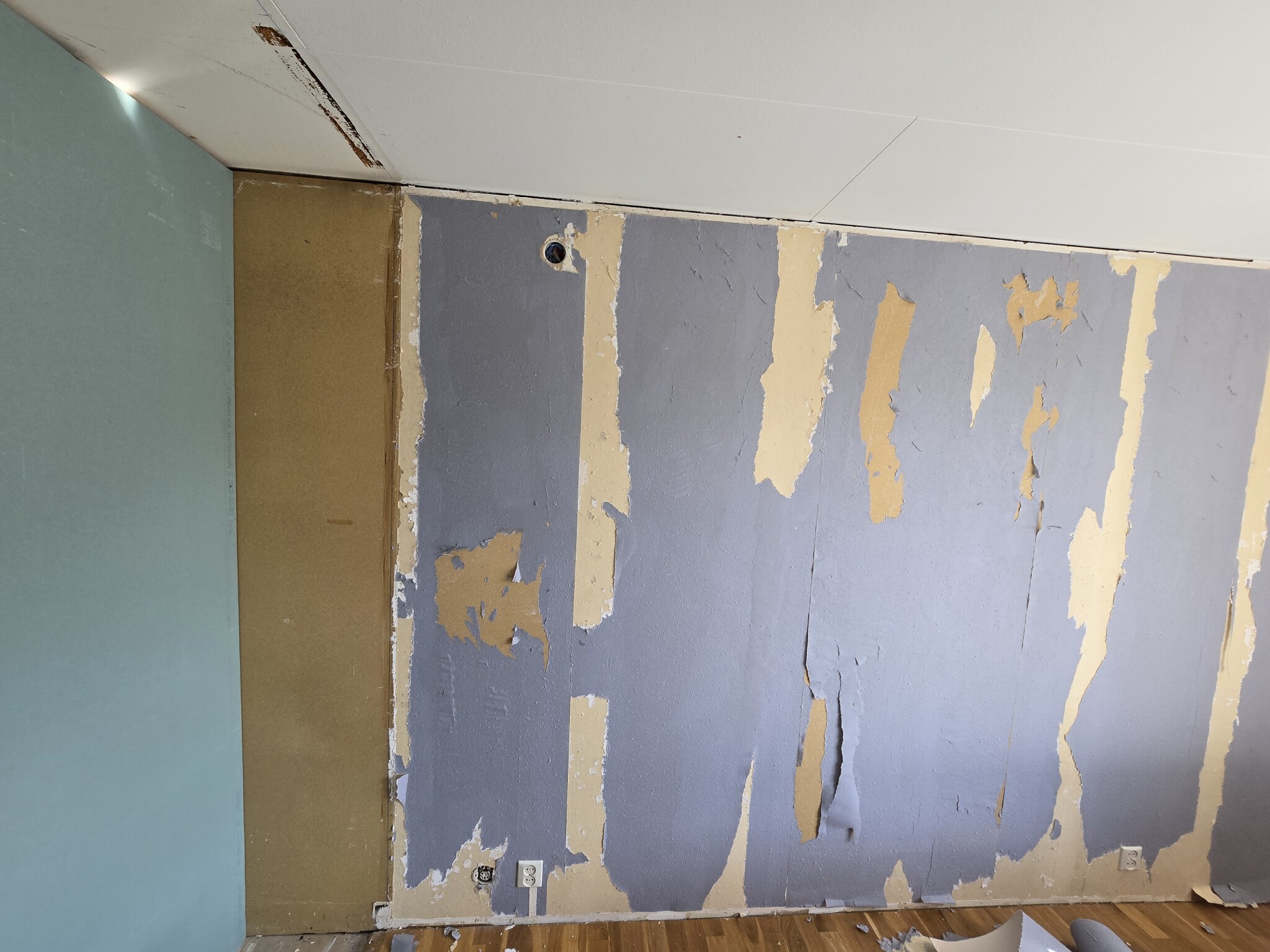

Ser att det blir rester kvar av den målade vävtapeten, rätt så tunnt.
Tänker att svamp/sprayflaska och varmvatten+diskmedel? kan lösa upp det som sitter kvar på masonitskivan för att sedan skrapa med en spackelspade.

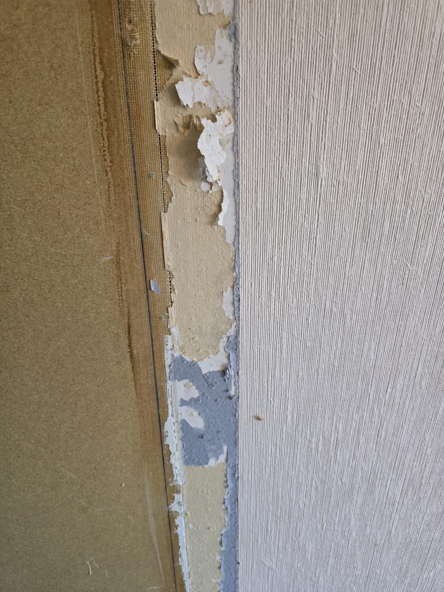

vävtapet på masonit.... dutkigt med rester när jag river.
Kan / ska jag sätta gips på skiten istället? tänker att jag får bättre ljudisolering/brandskydd.
vid fönstret blir det dock inte så bra.

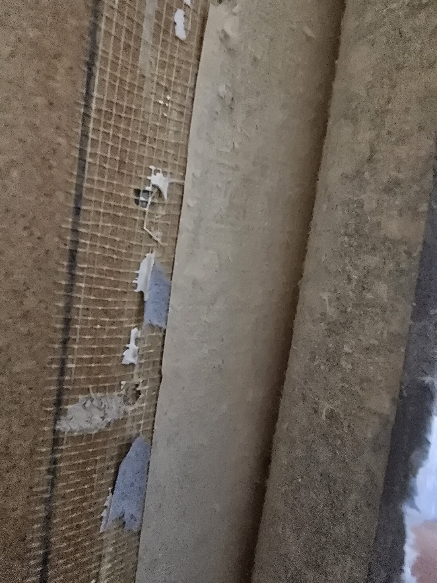

Ser inte ut att finns nån skiva bakom masoniten.
Jag har aldrig stött på en vägg som består av masonit. Det sämsta jag har erfarenhet av är spånskivor eller OSB-skivor med eller utan gipsskivor under tapeterna. Du kan ju behålla masoniten som den är och tapetsera. Det bör gå att slipa bort fastsittande tapeter utan att använda vatten för att undvika att skada masoniten. Se till att det inte finns några utstickande delar så går det nog att tapetsera utan att spackla gissar jag. Köp tapet hos en kompetent handlare så får du råd om lämplig tapet.
Gissningsvis går det vertikala träreglar bakom skarvarna mellan masonitskivorna. Ska du hänga upp något tungt på väggen så får du bedöma om träreglarna är tillräckligt stabila för att montera krokar eller motsvarande i.
Jag skulle nog av nyfikenhet och för att bota min okunskap lossa på en av masonitskivorna och undersöka hur reglarna är utformade. Beroende på behov av eventuell tyngre belastning så gäller det att reglarna är tillräckligt stabila och väl infästa. Kanske är det lämpligt att fästa kortlingar i horisontell ledd mellan reglarna på en eller flera höjder där man vill hänga upp tyngre föremål.

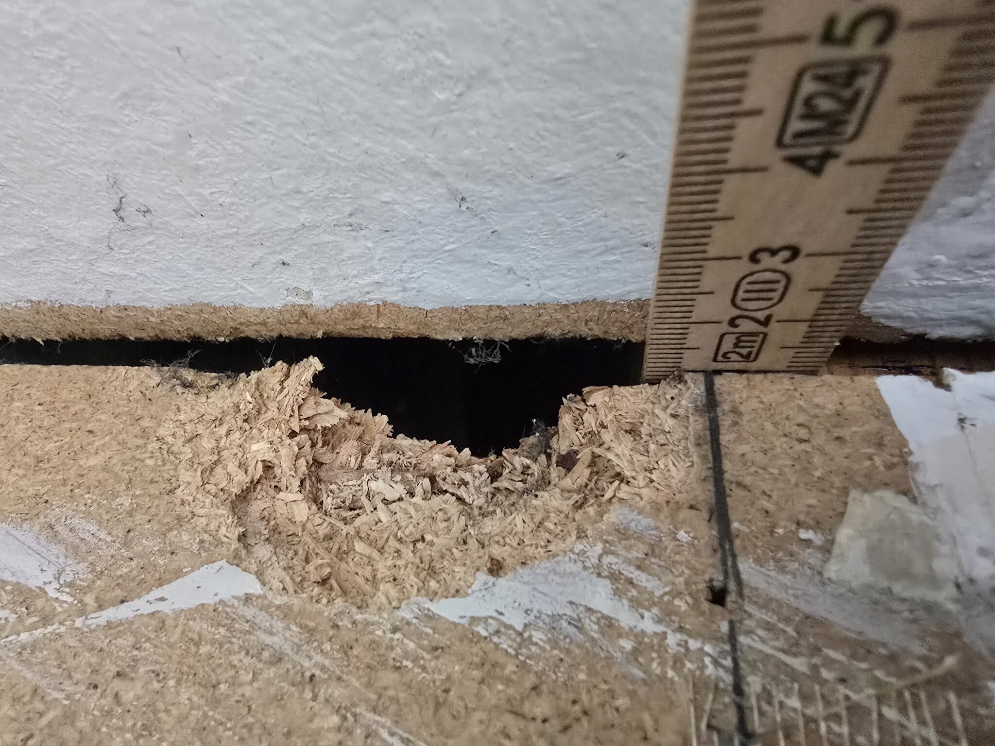

Här är det 10mm? spån?, reglar 60cc

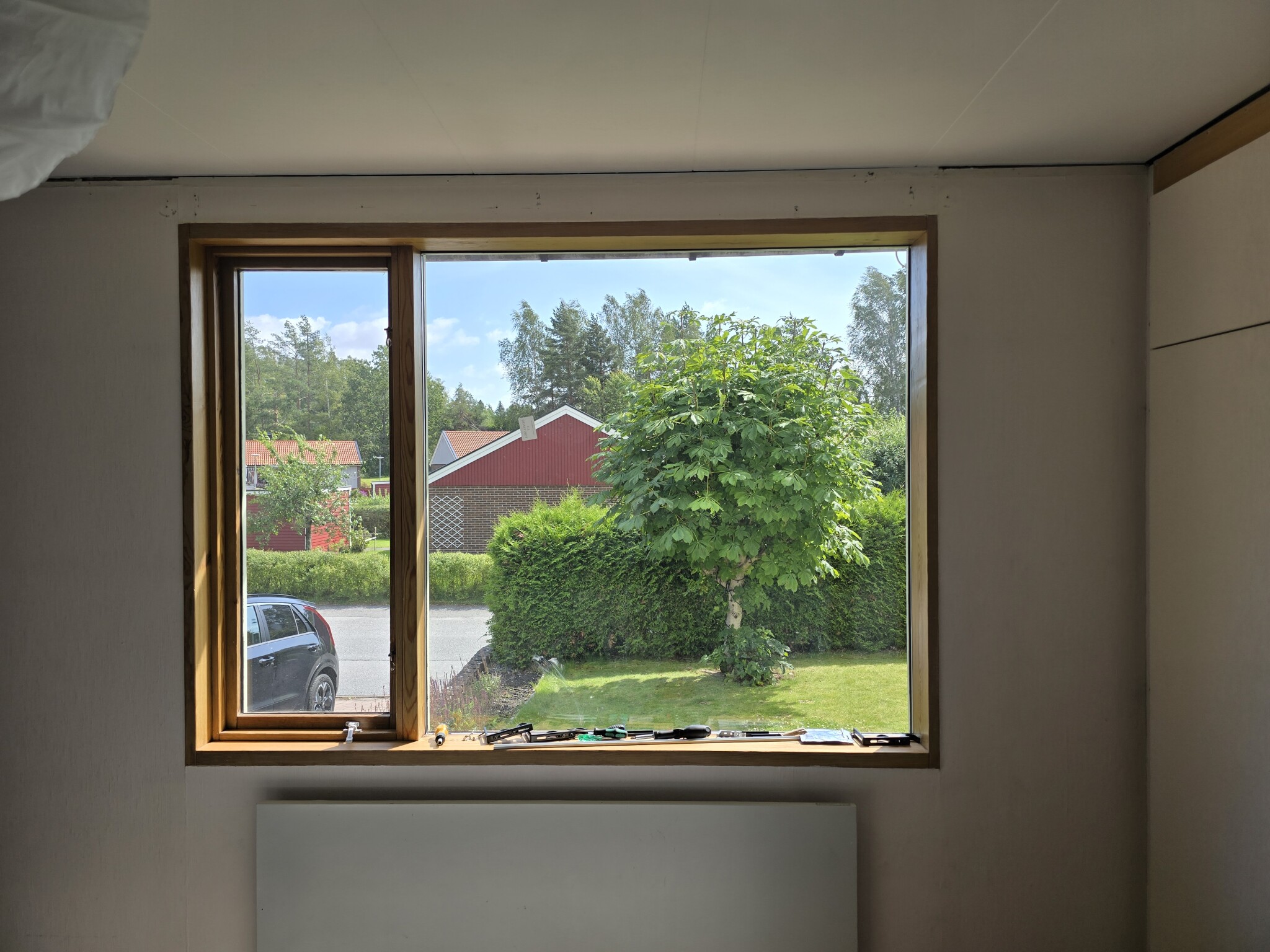

Notera glipan mellan vägg och tak. ovanför detta rum är det en kallvind. Den ska inredas såsmåningom.
Det är duktigt med kallras här vintertid, vad kan jag göra för att åtgärda detta på bästa sätt?
