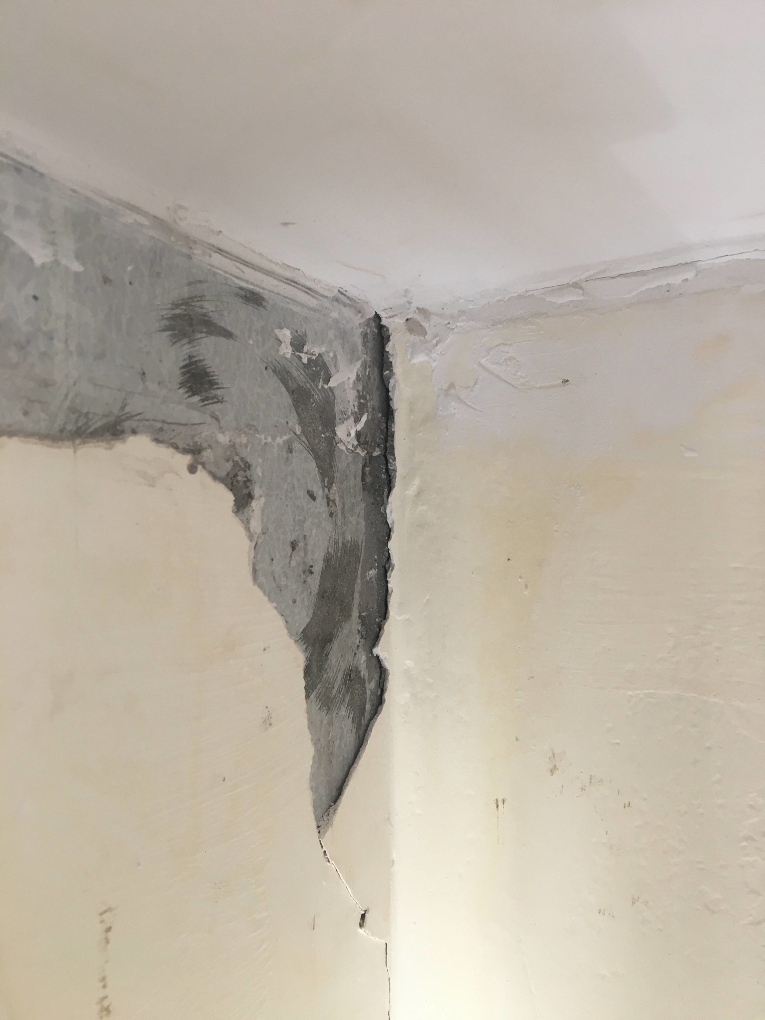

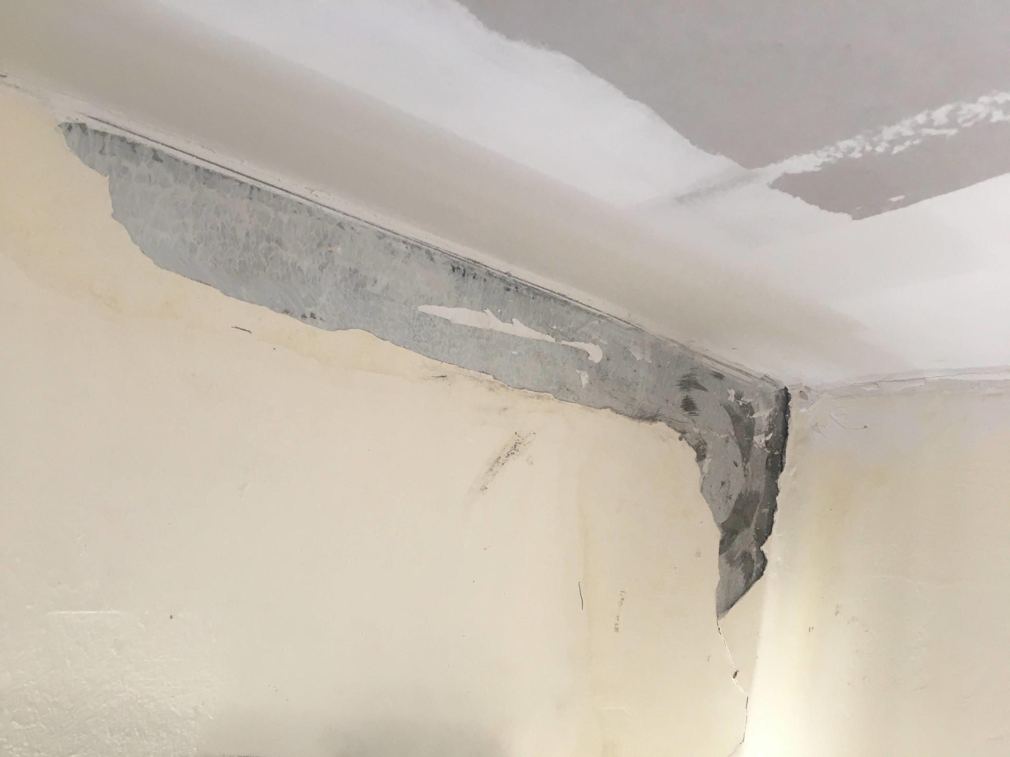

Vi har en vägg i köket där vatten rann ner från ett vattenröret ovanför. När det skulle lagas ramlade spackel av. Under har vi en cementvägg.
Jag tänkte måla om väggen samtidigt. Eftersom vi har sprickor i alla hörn tänkte jag passa på att laga dem med pappersremsor.
Nu är frågan vilket sätt som är bäst.
Borde vi slipa ner allt och spackla om eller bara där det spruckit?
Måste vi slipers bort i hörnen där jag ska sätta pappersremsor eller spacklar man över befintligt spackel?

Utanpå betong brukar man ha puts så lite mer puts behövs nog för vanligt spackel fungerar bäst när det bara är ett tunt lager.
Malin1982!!
Ingen mening att slipa ner allt ifall det sitter bra, riv bort det som sitter löst bara. Jag har ruggat upp ytan med sandpapper och primat innan spackling av hörnen.
