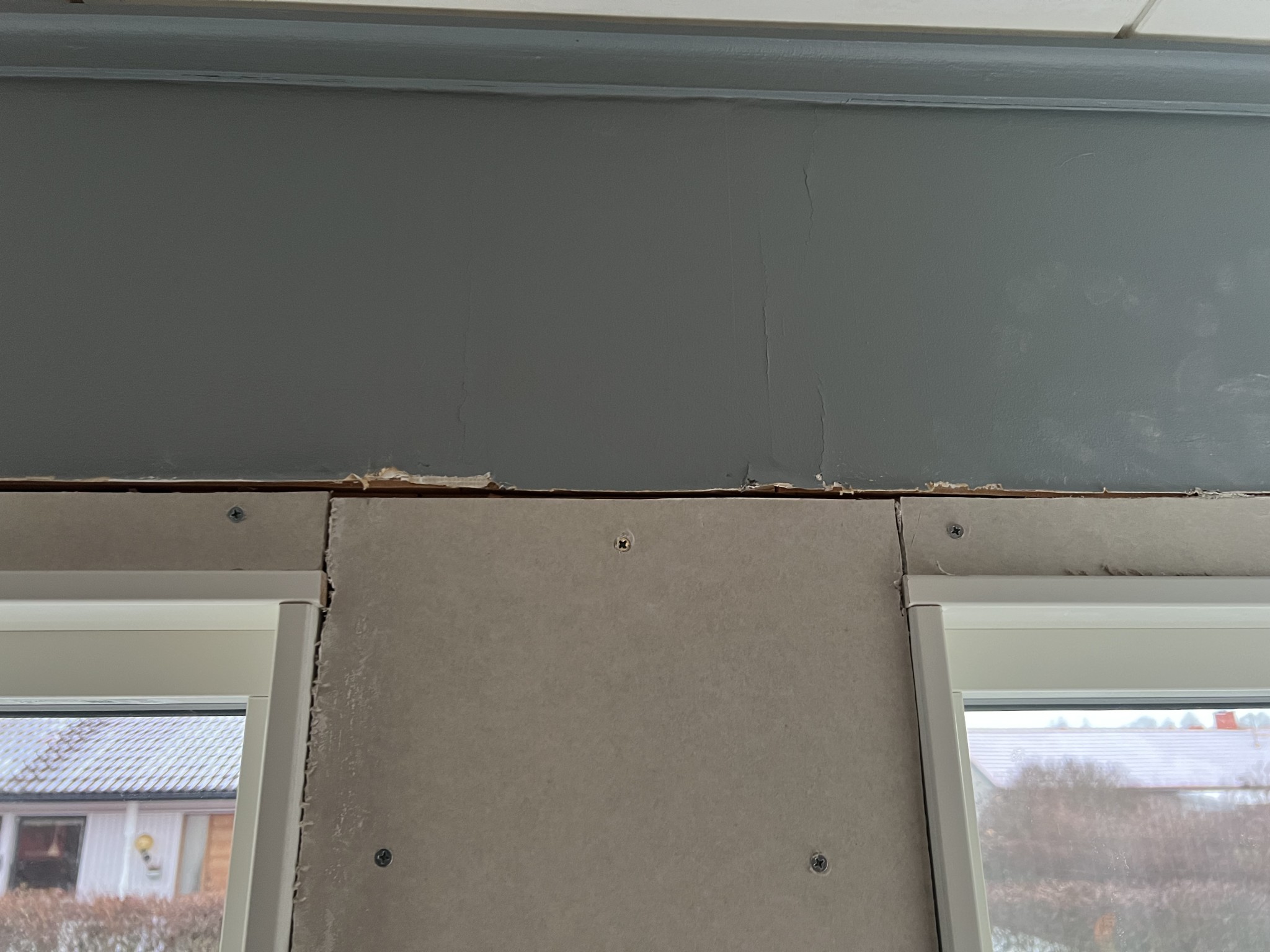

Vi bytte våra fönster tidigt i höstas och det börjar vara dags att dra undan gardinerna och ta tag i ytskiktet...
Våra gamla sjuttiotalsfönster var av annan karaktär än nya moderna vilket föranledde ett behov av en 95 mm brett foder runt om, då vi har fyra fönster på rad så skulle detta spektakel leda till en vägg i princip av foder..
Så vi i de sociala delarna av huset valde vi inget foder alls och behöver nu ta tag i pillergörat. Men innan jag som väldigt glad amatör med begränsad erfarenhet av spackling ger mig i kast med underlaget så är frågan
- Hur löser vi detta bäst?
Målade väggar ska lappas och målas igen och tapetserade väggar ska lappas med samma tapet (tur att man sparar på allt
Hur gör vi för att få det snyggt? Bomba mig med tips!

Ta bort det som sitter löst. Limma pappersremsa med vävlim. Spackla sedan alla skarvar och skruvar och använd latexfog i skarven mellan gips och fönstersmygen.G gacki skrev:Vi bytte våra fönster tidigt i höstas och det börjar vara dags att dra undan gardinerna och ta tag i ytskiktet...
