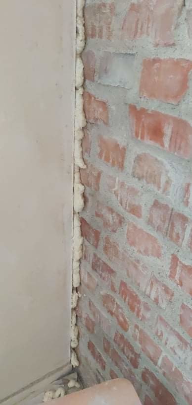

Vad anser ni är bästa mtrl och metod för att få en snygg övergång från Tegelvägg och gipsvägg?
Har just nu fyllt springor med fogskum för att täta och göra det mindre "ihåligt" men vad rekommenderar ni efter det?

Jag har inget bra svar till dig, men är också nyfiken på frågan. Ska göra precis samma typ av anslutning mot tegelvägg, både i form av gipstak mot vägg, samt gipsvägg mot murstock.
Jag har satt mina gips skivor något närmre tegelväggen, och min plan är att fasa av gipskanten med kniv och därefter foga med någon typ av elastisk övermålnignsbar fog. Där gliporna är större kanske man först får bygga på med någon typ av gipsmassa?

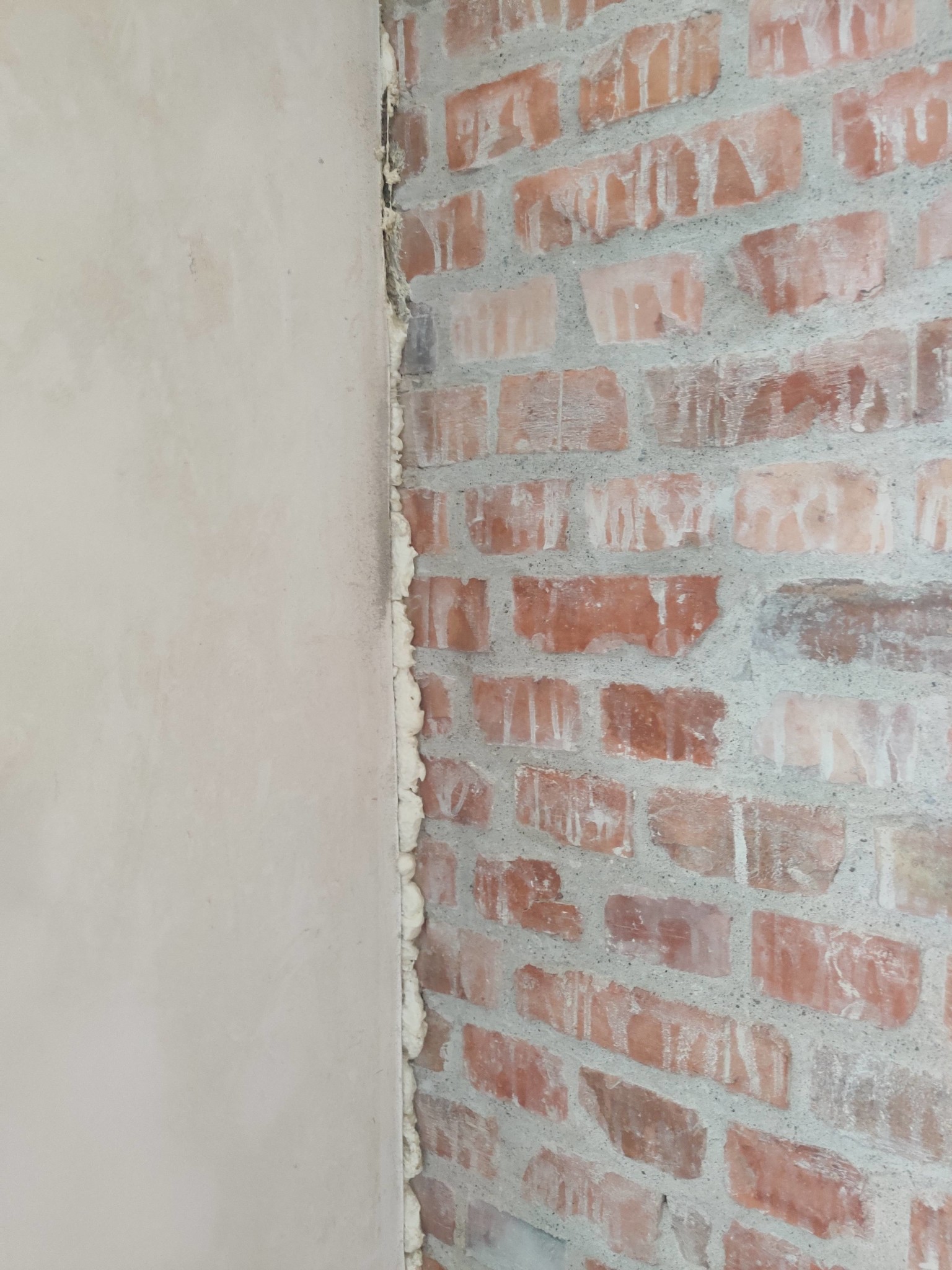

Efter att jag fyllt med fogskum så lade jag till Kalkbruk som jag haft till tegelväggen och lät det fylla ut så mkt som möjligt och sedan spacklade jag med finspackel ovan på det.
Blev rätt bra resultat dock tog det ett litet tag innan det torkade för att kunna spackla igen.
