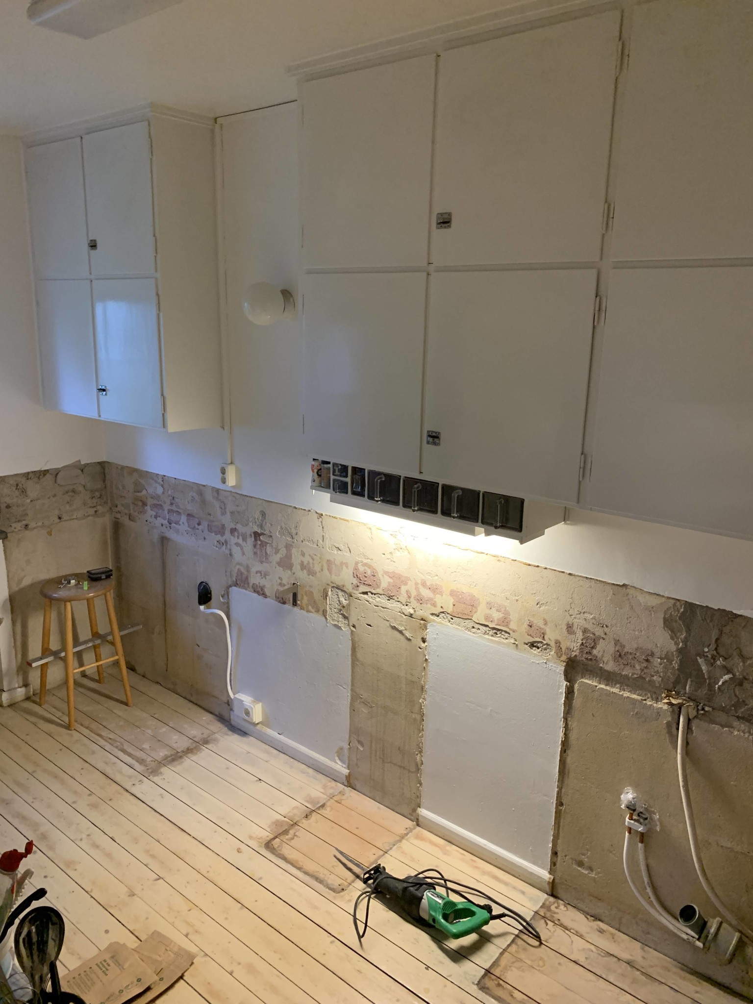

Hej. Håller på att riva ut vårt kök.
Vi har en betongvägg som är ganska jämn men på vissa ställen lite värre.
Fråga 1. Kan man köra vanligt väggspackel (medium) som jämnar alla ytor eller krävs det murbruk?
Fråga 2. Kan man kakla på målad betongvägg eller bör man ta bort allt för att få fram betongen? Eller finns det andra bra tips?
Tacksam för svar!

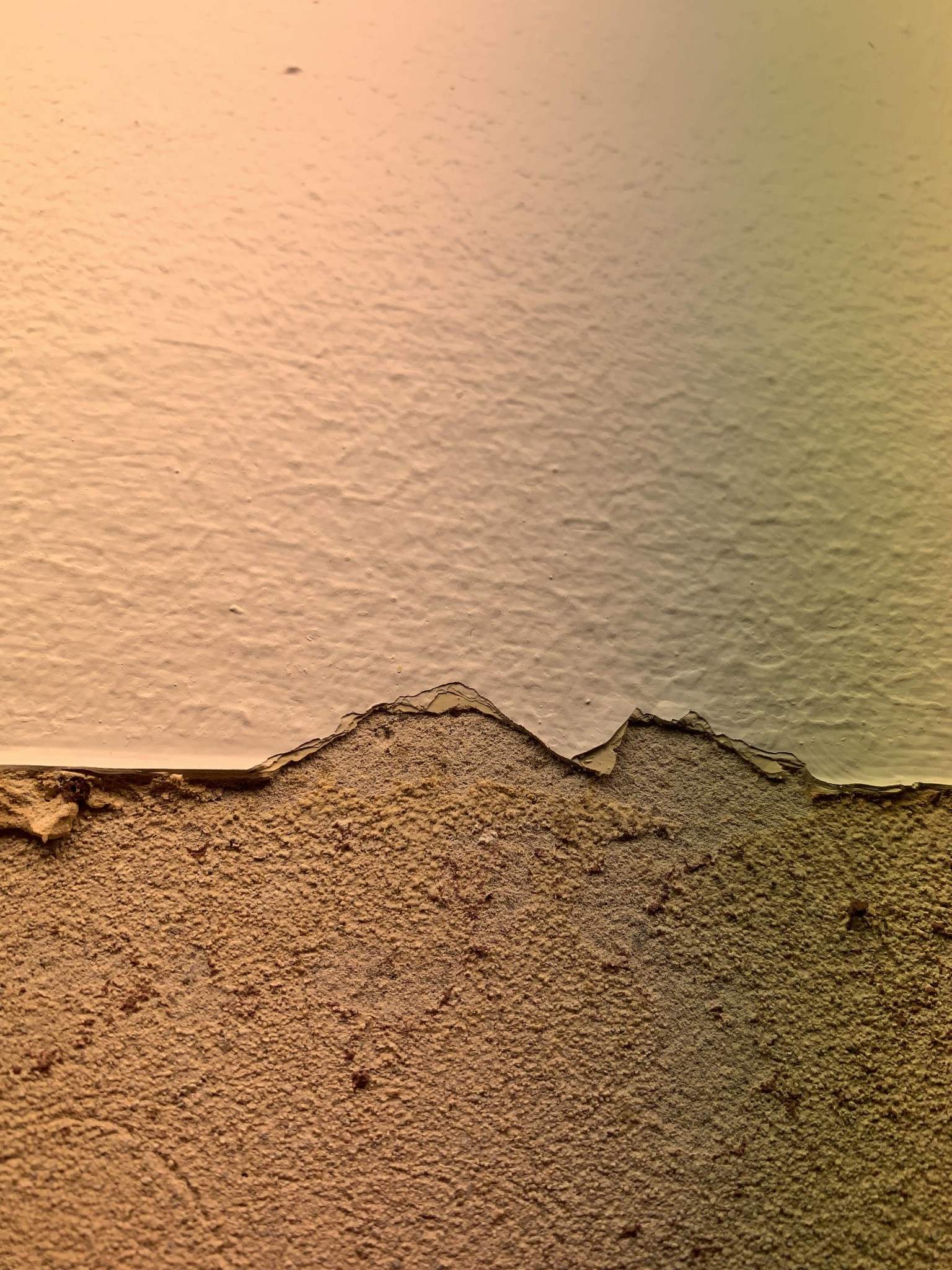

1. Vanligt spackel fungerar dåligt till större höjdskillnader då det sjunker ihop mycket utan då fungerar puts eller husfix bättre. Däremot är det ju svårt att se hur stor höjdskillnad det är på bilden.
2. Om målarfärgen sitter bra så bör det gå att kakla på den. Läs bruksanvisningen för kaklet och fixen.

- ack! Höjdskillnaden är Max 1,5 cm djup då det föll bort gammalt puts från tidigare kakelplattor! Tror du det funkar med spackel ändå?

Nej, spackel fungerar bara för några mm för om du lägger vanligt spackel i 1 cm tjockt lager tar det dels väldigt lång tid att torka och dels kommer det efteråt att ha sjunkit in flera mm så du behöver puts eller husfix. Jag vet inte vad som är enklast på så stora ytor utan hoppas någon annan kan svara på det. Du kan också pröva att söka i forumet på husfix och gipsputs.
