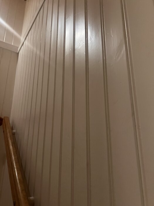

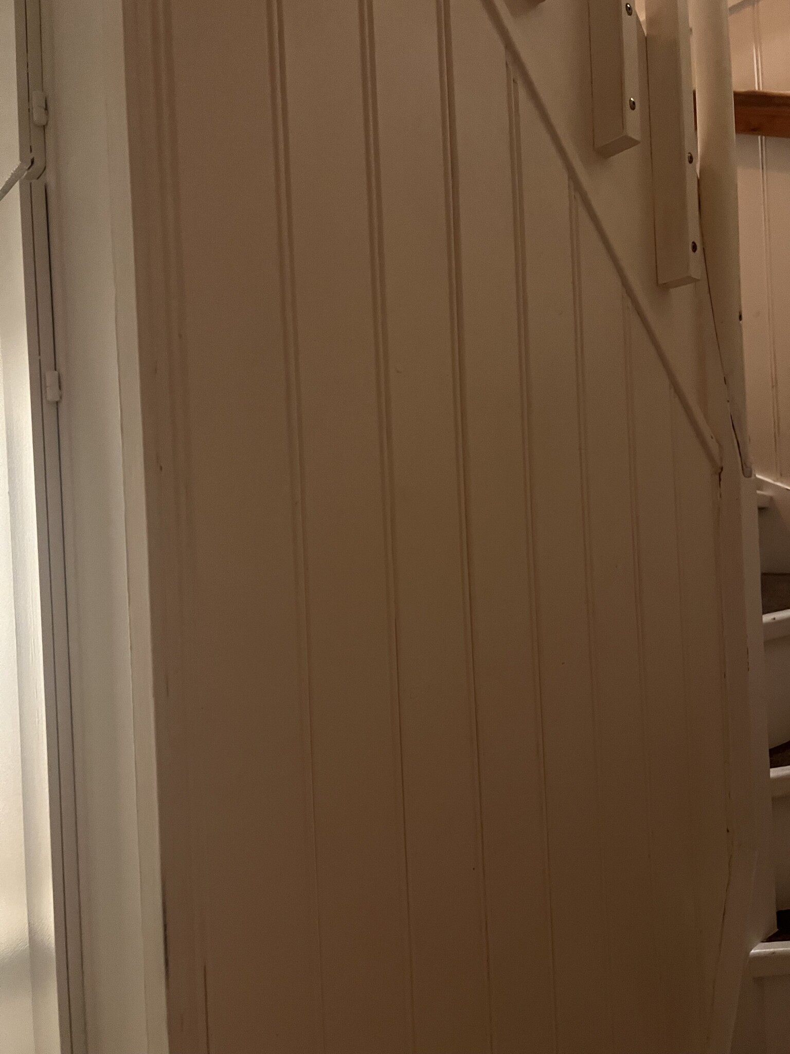

Jag vill gärna få släta väggar i trappen. Hur går jag tillväga tycker ni?
Snälla ge gärna alla tips och råd ni har!! Vägg med träpanel i en trappa, personen söker råd för att få den slät.
Vägg med vertikala ribbor i en trappa, önskas göras slät av inläggsskaparen.
Renoveringsgips brukar man väl använda.

Du har det enda ytmaterialet som riktigt fungerar praktiskt i en trappa. Målat trä. Det skall du inte förstöra.

Bryt loss panelen och sätt gips istället. Den kan du spackla och måla. Du kommer inte få ett vettigt resultat av att spackla direkt på den befintliga panelen.

tycker ni att jag ska måla istället? Försöker få en modern känsla i trappen

Upplever att panelväggen har gulnat lite och blivit sliten med tiden

Om färgen är problemet kan man måla om den. Målning är underskattat. Få saker ger så stora resultat med sådan lite ansträngning.

Ta bort och sätta renoveringsgips eller sätta renoveringsgips rakt på?

Tvätta och måla om med någon trevlig kulör , så får ni kanske lite mer liv i panelen? Var inte rädda för färg!

Byt inte en fungerande lösning mot en icke fungerande bara för att den icke fungerande lösningen råkar vara modern just i år. Om några år är det moderna också omodernt.
Tvätta och måla panelen!

Måla med någon ljusare färg. Din färg är kanske av dålig kvalitet. Satsa på en bra kvalitetsfärg i någon kulör ni gillar. Hämta färgprover. Absolut inte gips, det blir lätt märke i en trapp.
