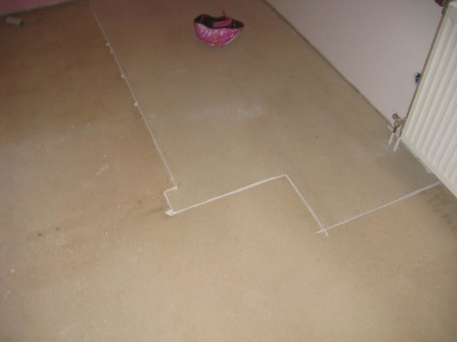

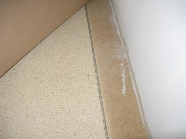

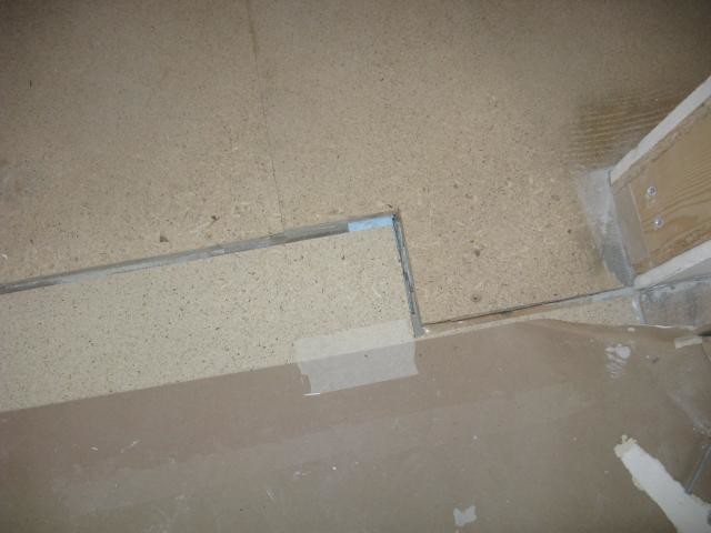

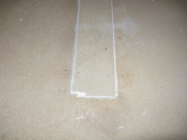

Vad kan man använda för spackel på golvspån utan att tillföra fukt. Det är ingen helspackling utan mest skarvar där gamla väggar har suttit.(Flytande golv där väggar stått på plattan).
Även tips på lämplig elastiskt fog att fylla rörelse skarvar med då jag ska lägga plastmatta.
Någon kanske kan rekommendera lämpligt lim till den här plastmattan?

Försöker bifoga lite bilder på skarvarna.
Spackel: Jag har använt Plastic Padding Elastic, den grågröna alltså.
Snabbhärdande och mycket lättslipat, inget vatten alls.
För elastisk fog bör du väl använda någon slags Sikaflex.
Finns massa varianter men jag har nyligen använt "AT-Connection".
