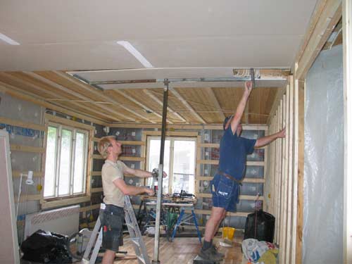

Spackla gipsskivor i tak
Rätt! Remsa och spackla väldigt brett så har du minimerat synligheten av utbuktningen från remsa och spackel.

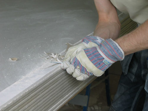

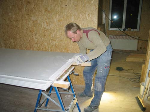

vi fasar av alla kortsidor.
tidigare använde vi morakniv, men nuförtiden har vi lärt oss att brytbladknivar funkar bättre.
Vi lägger ett 10-45-garderssnitt i pappen längs med hela kortkanten. Sen river vi bort så mycket papp det går, för att sedan skrapa ner skivans kortkant ett par-tre millimeter. Man kan även jämna till den nakna gipsen med en surform, men det är inte nödvändigt.

takgipsen har ju 45-gradig fasning på alla kanter, men vad jag förstår är den inte gjord för att spacklas igen....eller? Hur ska man isåfall få dit en spackelremsa?
Dessutom är skivan dyr... jättedyr jämfört med väggips.

En väl fungerande lösning är att sätta bandplåt bakom kortändarna när du drar ihop dem med gipsskruv. Då behövs ingen remsa, bara fasning av kanter och spackling.
