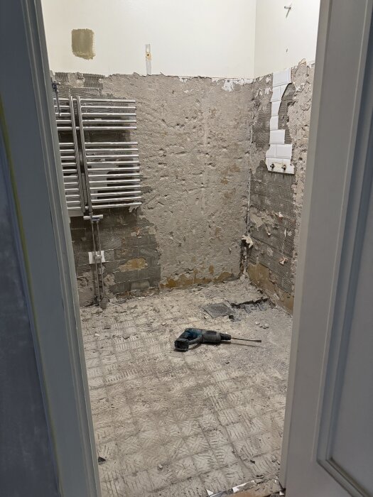

E Enzo2006 #1 Medlem · 10 inlägg 20 apr 2025 09:47 Enzo2006 Medlem 10 inlägg 20 apr 2025 09:47 #1 Vad rekommenderar ni för spackel/puts för att jämna till dessa badrumsväggar innan tätskikt och kakel kommer på plats? Inloggade ser högupplösta bilder Logga in Skapa konto Gratis och tar endast 30 sekunder
P Plupp 405730 #2 Anonym 20 apr 2025 09:50 Plupp 405730 Anonym 20 apr 2025 09:50 #2 Finjas Laga vägg.. https://www.finja.se/produkter/gjuta-mura-putsa-laga/laga-vagg
Paul-Staffanstorp #3 Renoverare · Skåne · 8 989 inlägg 22 apr 2025 04:48 Paul-Staffanstorp Renoverare Skåne 8 989 inlägg 22 apr 2025 04:48 #3 Tänk på att färgen ovanför den gamla kakelsättningen måste bort också
