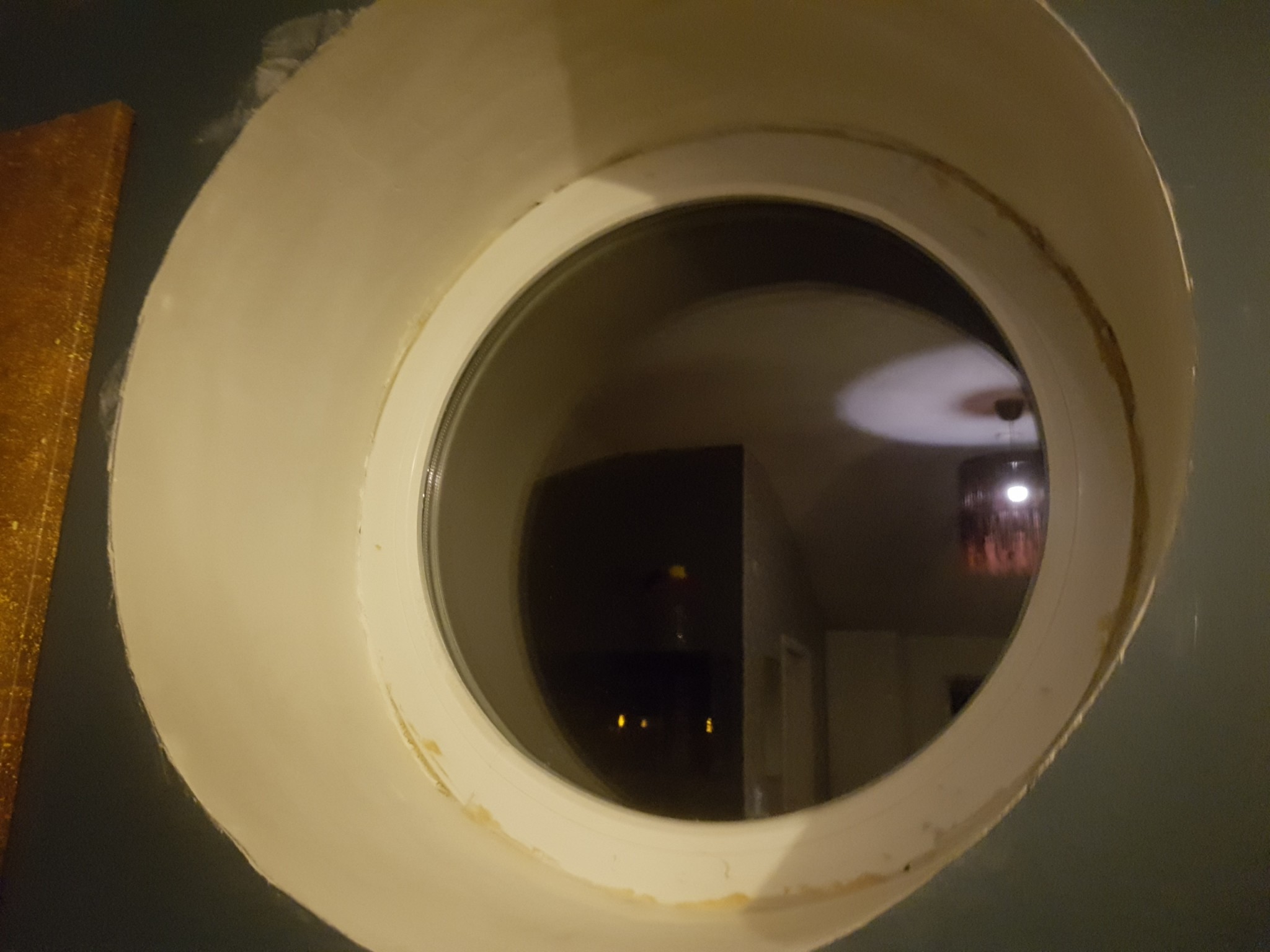

Hej har ett runt fönster som jag nu på insidan har spacklat och slipat och det är relativt jämnt. Ska spackla en gång till snart. Men jag vet inte om jag bör dra till tjockare och tjockare med spackel tills jag täcker kanten runt fönstret. Eller, finns det någon standardlösning för detta? Mjukfog hela vägen runt fönstret? Eller finns en böjbar täckande list?
Vad skulle ni gjort?
Runt fönster med spacklad och slipad insida nära kanten, inte helt jämnt, redo för ytterligare spackling.
Det ser ut som om en latexfog gör susen för dig, för den kan du dessutom måla över :)
Instämmer! Jag skulle också ha mjukfogat! :)
Enda grejen är ju att det inte är direkt perfekt runt och lika avstånd. Kanske inget man tänker på sen...?
Förresten, måla vitt eller samma som övriga väggen i rummet? :)
Färg beror väl lite på hur resten av rummet ser ut. Men med så mörk väggfärg som det ser ut att vara skulle jag valt vit färg i nischen så att ljuset kommer in i rummet.

Det finns fönsterfoder för runda fönster om du vill ha det.
