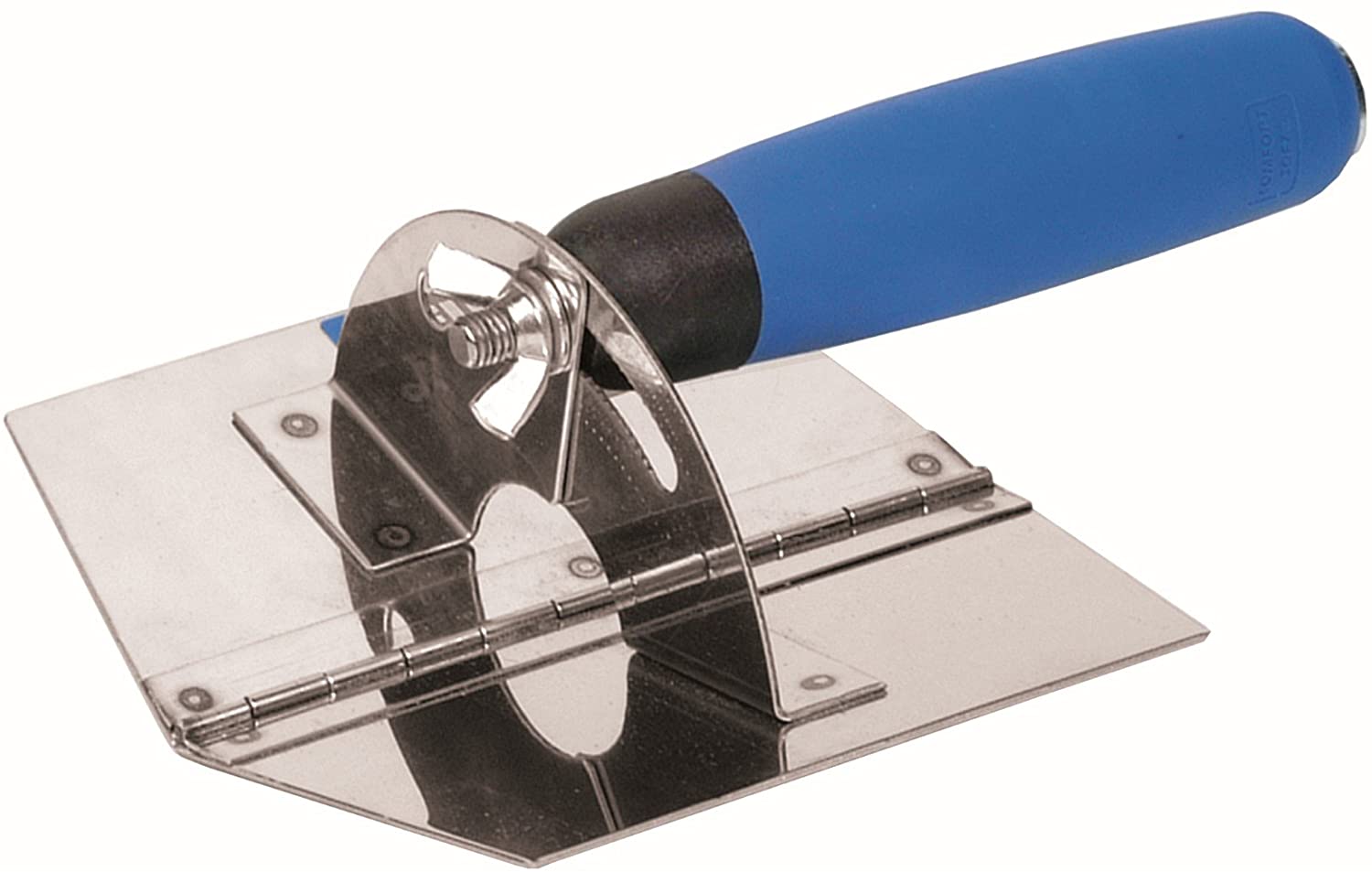

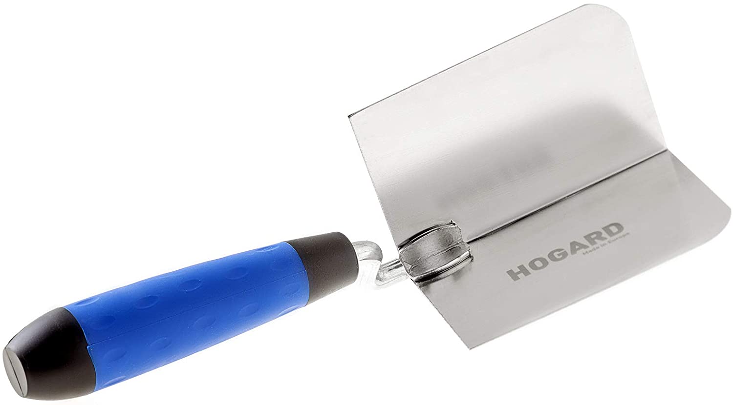

Spackelverktyg för hörn och vinklar, är dom bra?
Skall dra igång spackling av vår nya övervåning. Har Spacklat en hel del hemma genom åren. Långt ifrån en yrkesman dock. Så letar genvägar. Ser att det finns Spackelspadar avsedda för innerhörn. Både fasta från ca 150:- och även ställbara för 400-500:- Har någon erfarenhet av dessa? Används de av yrkesfolk överhuvudtaget?
Jag kan absolut tänka mig att kosta på lite på bra verktyg om det underlättar. Men har aldrig sett dom användas å vet inte om de gör någon nytta.
Jag skall spackla 4 rum, varav 2 rätt högt till tak /3,6m( i hög ända). plus hall, trapphus mm. Det blir ca 20 stående innerhörn. Samt takvinklar. Vi har lutande tak, så hälften av tak vinkalrna är 90 grader (längsgående= hälften är 81/99 grader /Tvärsgående).
Dessutom 8 Fönster med djupa gipsade fönsternisher. (26 cm= Så jag inser att smarta verktyg kan spara mycket arbete.
Typerna jag titta på er som på bilderna:

Köpte en av den fasta modellen. Funkar kasst med spackel.
Skulle säga att den kanske funkar till gips och mur/putsbruk.
+1 på en sida åt gången.
