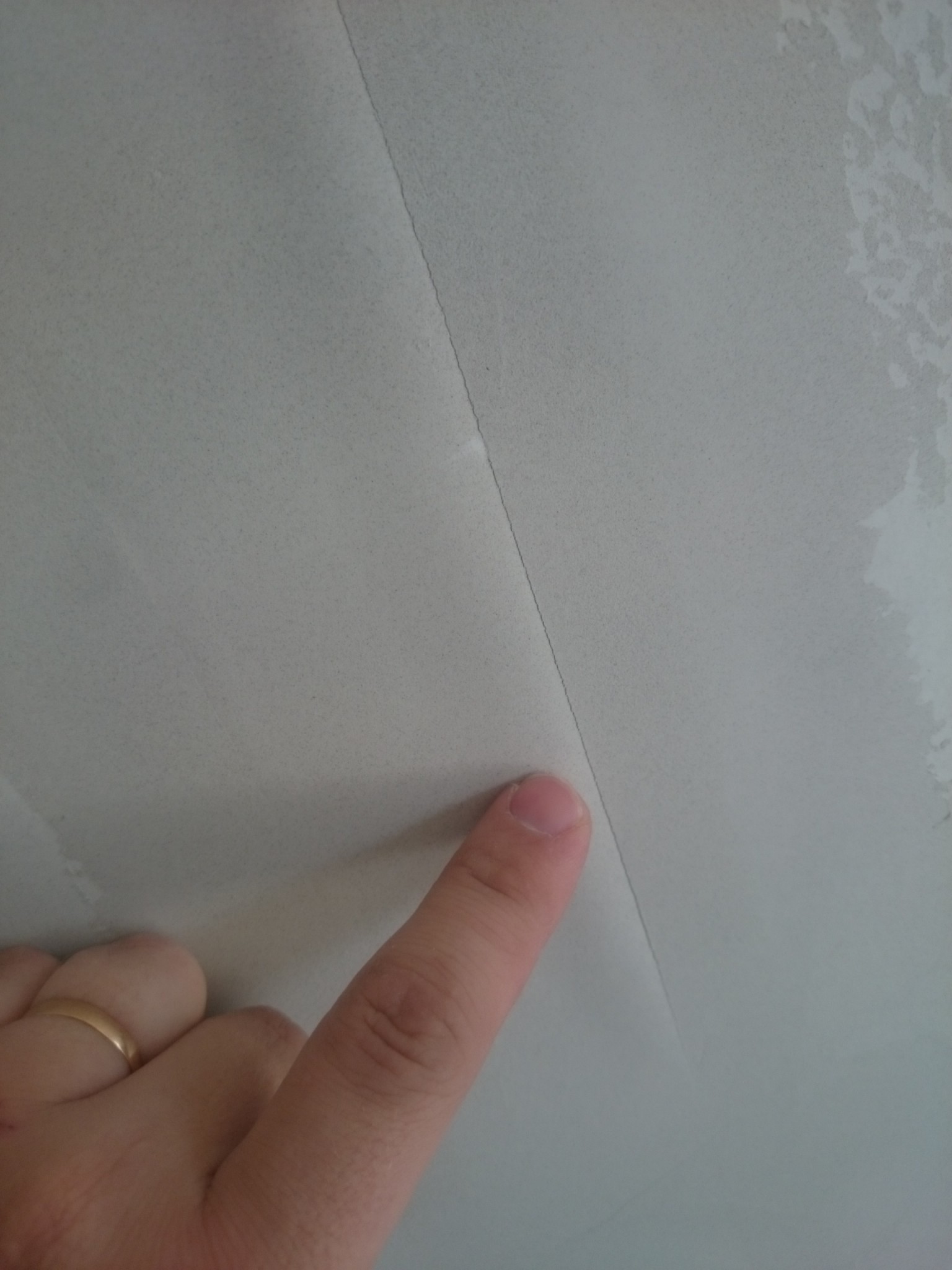

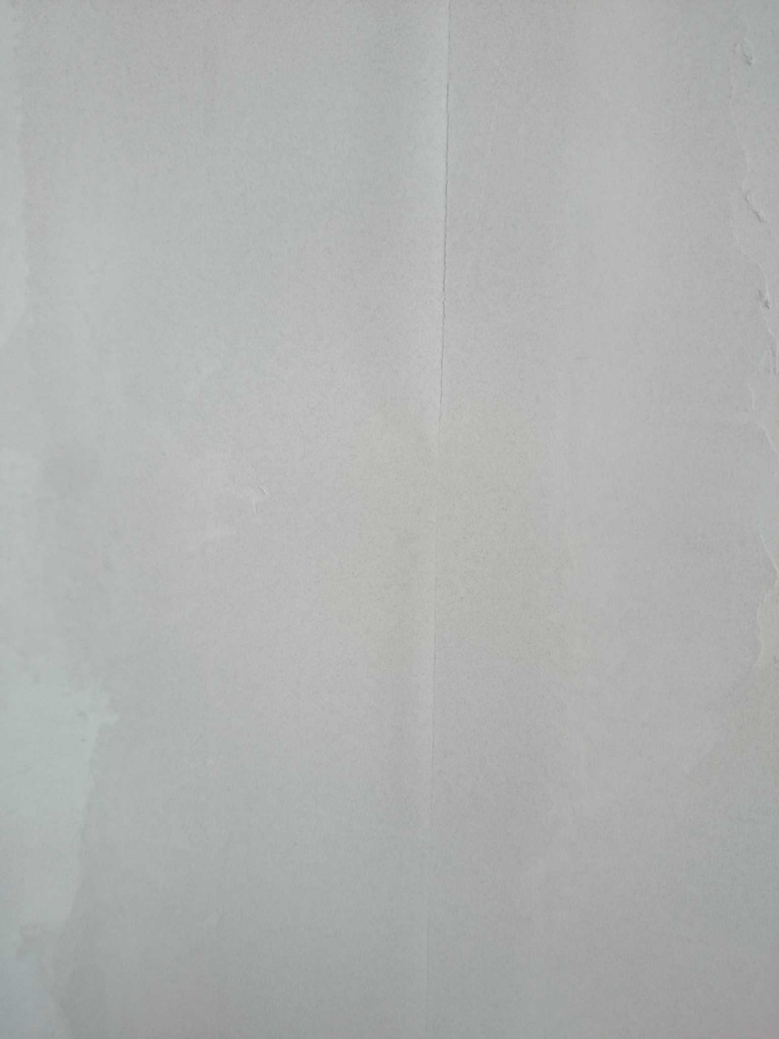

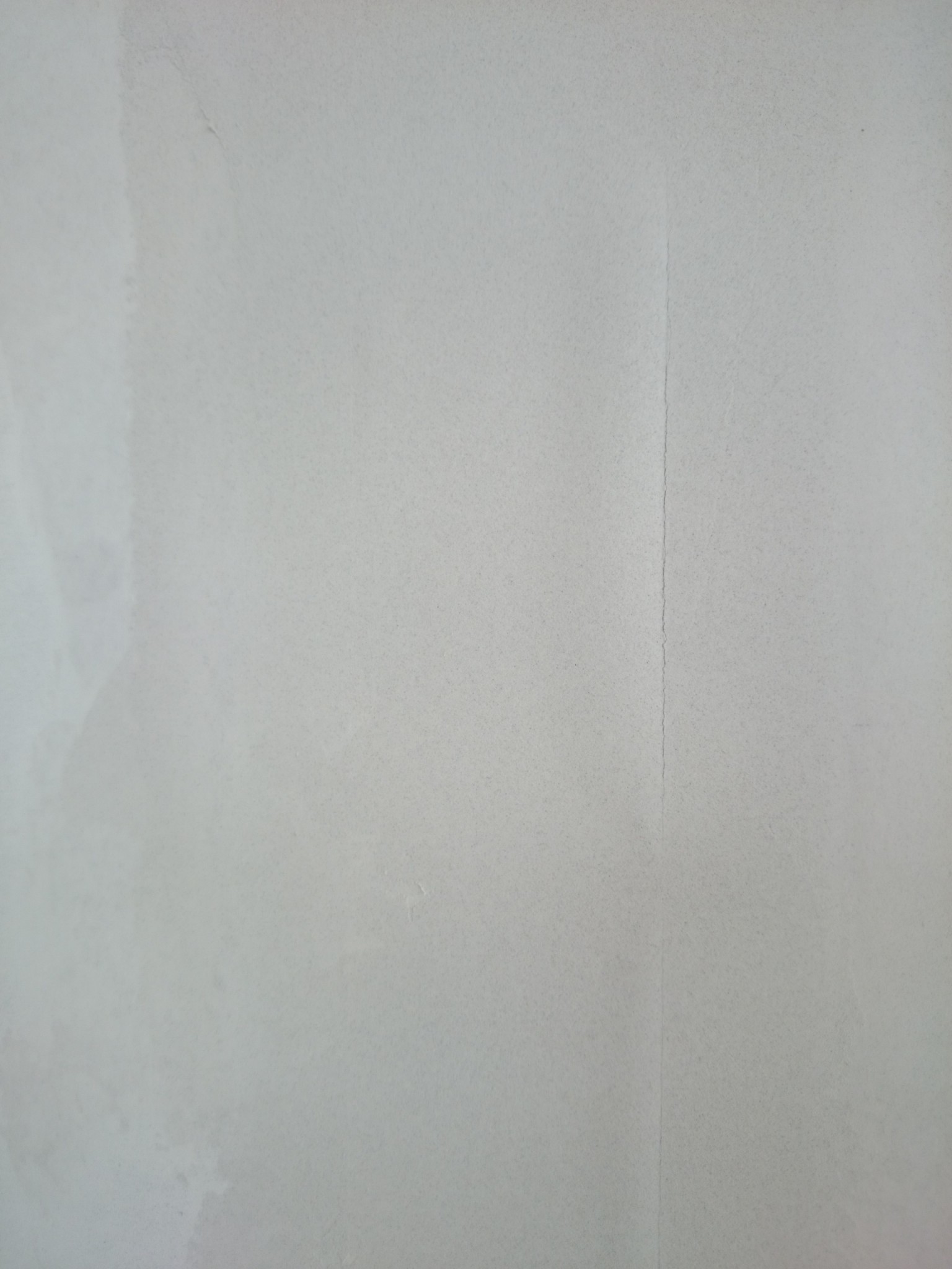

Hej, jag har spacklat ett rum med nya gipsskivor. Jag har använt mig av pappersremsor i skarvarna. På några ställen har jag nog använt för lite spackel bakom remsan då det har fäst dåligt.
Är det någon som har tips på åtgärd för dessa ställen. Kan man fixa till det i efterhand eller måste jag skära bort och börja om på nytt?
Tack på förhand

Svårt att visa på bild men här är ett försök. Det är i ena kanten som remsan inte fäst, den har då dragit ihop sig lite och bildat en bubbla

Försök peta in lite vävlim om du har.

får jag fråga hur du gjort?
dom målare som det hänt så får för. har i princip lagt på mera remsspackel.
men bästa är ju lite tapetlim.
Är det ett skivspackel du användt?
Ser ut som du har haft förlite spackel under.
Men så länge det är korta delar och bara någon cm är det bara att skära ut. Och spackla över
Har under två års tid renoverat vårt hus och vi har satt gips i taket i alla rum. I skarvarna har vi kört pappersremsa och ofta har samma problem som ditt uppstått. Jag har då lyft på pappersremsan och tryckt in nytt spackel.
Dock fick vi hjälp med det sista rummet av en målare med 25 års erfarenhet och han körde alltid med en slags gips som han la i skarvarna för att spackel sjunker ihop med tiden. De skarvarna är perfekta idag. Mina är inte perfekta där jag använde vanligt mediumspackel.

Säkert Ardex A828 som han bottnar skivskarven med. Det är gipsbaserat.
Man ska använda särskilt spackel för pappersremsor. Ett tips är att limma fast dom med vävlim först.
Ser ut att vara för lite spackel bakom. Skär rent och spackla ut.
