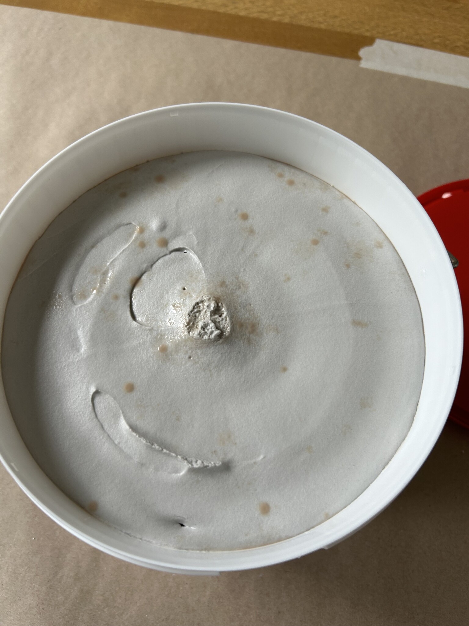

Jag svängde förbi Bauhaus i Uppland Väsby (Bredden) och köpte en 3-litersburk med Beckers Medium-spackel. Kommer hem, laddar upp för att börja jobba, men när jag drar av locket för första gången möts jag av en märklig syn. Hela ytan på spacklet var täckt av konstiga orangea prickar! (Kolla in den bifogade bilden).

När personalen skulle hämta en ny burk åt mig, bestämde de sig för att öppna locket och dubbelkolla. Samma orangea prickar! De öppnade en till... exakt samma sak. Totalt sprättade de 7-8 stycken 3-litersburkar från hyllan framför ögonen på mig, och varenda en hade exakt samma problem.

Vad tror ni egentligen var problemet med Beckers-spacklet? Var det mögel, färgfällning eller något annat?
Hur kan en hel pall/batch ha exakt samma problem?

Mögel som tyckte det var fuktigt och gött på spackelsmeten. Bara att peta bort och köra på. Har alltid mögel i mina halvt använda burkar med gipsspackel. Möglet dör hyfsat omgående efter att spacklet har torkat på väggen. Mögelsporer finns överallt och du drar normalt i dig ett par tusen för varje andetag.
