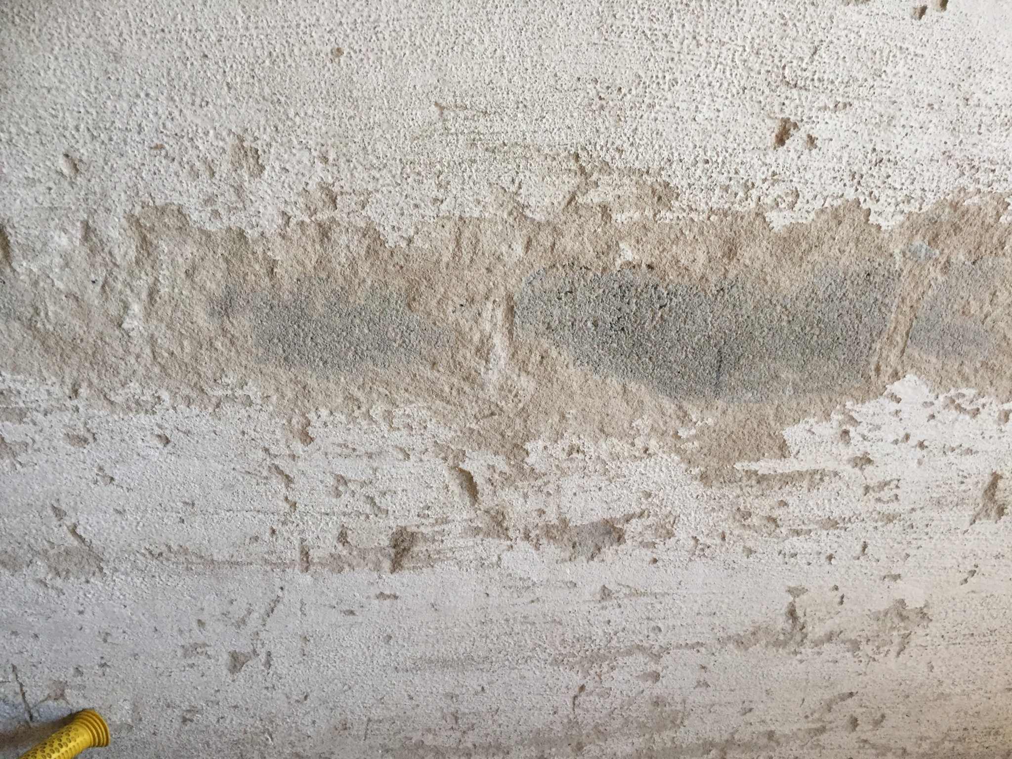

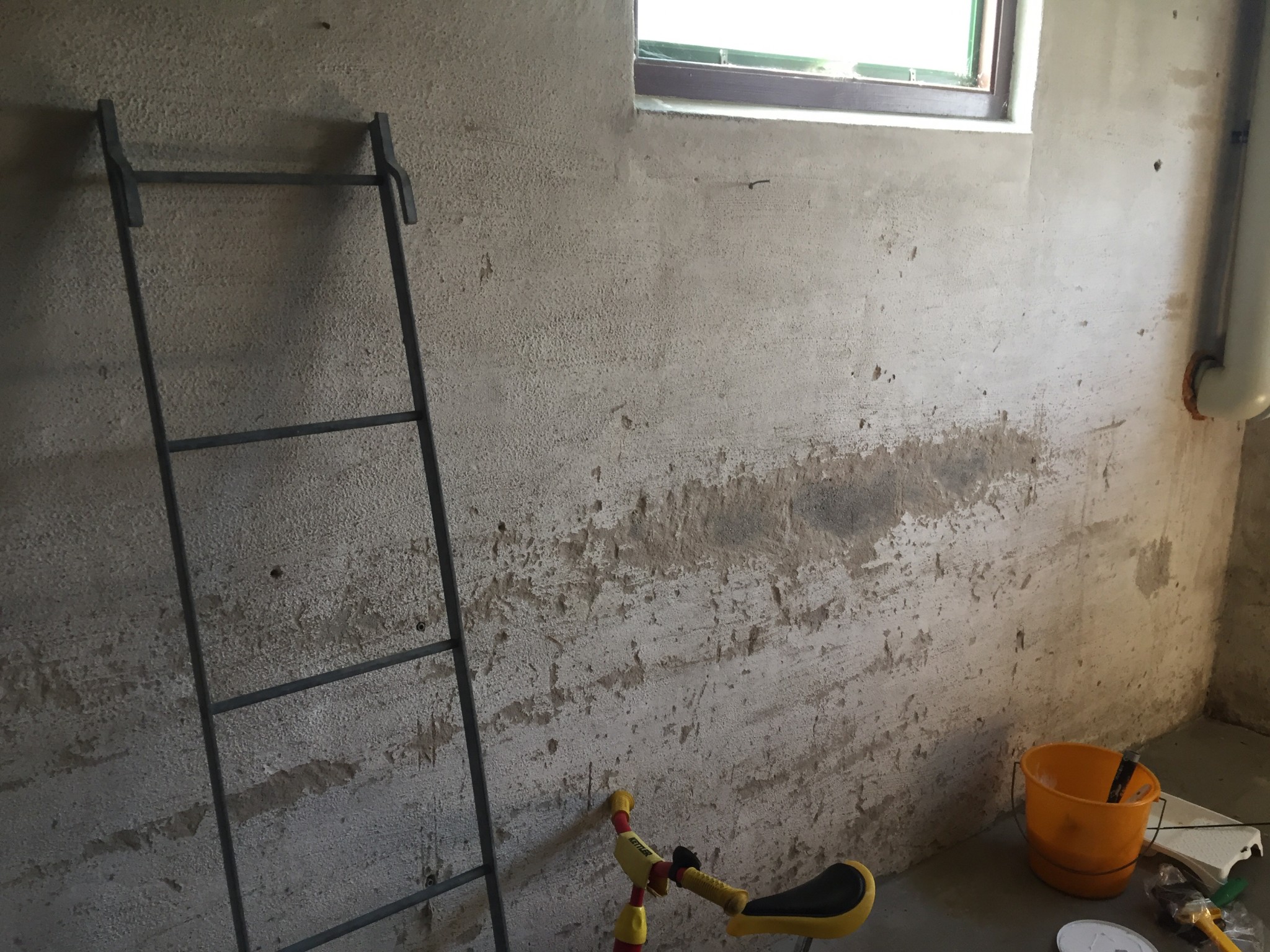

Vad ska jag använda för spackel till betongvägg i garage innan jag målar den vit? Har en del hål att laga men även ett större område att fylla på
  • Betongvägg i garage med fläckar och hål, stege, gult barnfordon och en orange hink i förgrunden.
  • Slitet och skadat betongväggområde i ett garage med hål och skavanker som behöver spacklas.
Så där stora hål kan du lika gärna putsa igen. Köp en säck lagningsbruk på närmaste bygghandel och laga hålen med.
Gör så här:
1: Knacka ner allt som sitter löst
2. Blanda till lagningsbruk enligt anvisning
3. Vattna hål och större lagningar med en blomspruta innan du lägger på puts
4. Lägg på putsen och låt sitta ca 20-30 min
5. Ta en borste och kvasta ut putsen så att den liknar den gamla väggen
6. Låt torka innan målning

Tack! Ska nu om stund åka och köpa färgen du tipsade om. Kör Alcron
