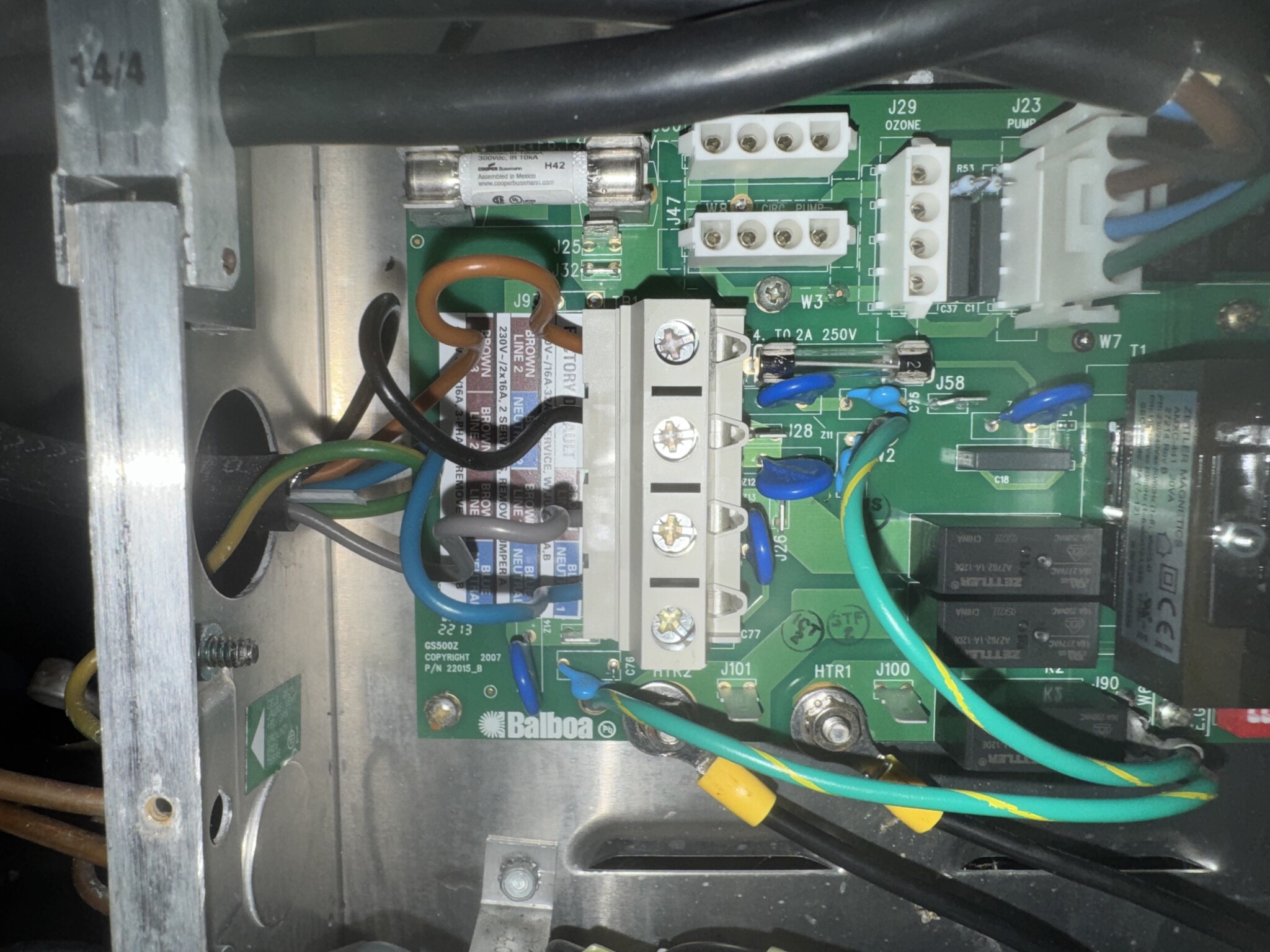

Jag har ett äldre spabad med Balboa g500z kretskort. Det är kopplat till 3-fas.
Det har varit sönder men nu fått det lagat med bl.a. nytt kort (samma som ovan). Installerade även en Shelly 3pro med hopp om att bara kunna stänga av fasen till värmaren och därmed låta resten av spa (kretskort och pumpar gå för att cirkulera vattnet och rena)
Enl installationsmanual för just detta kort står det att värmare är kopplad till fas L1, pumpar och kort till gas L3, L2 till ev extrautrustning.
Stänger jag av fas1 på min Shelly stängs hela badet av. Stänger jag fas2 eller 3 bara så händer inget.
Finns det någon mer därute som har detta kort och som lyckats stänga en fas till värmare bara. Är det någon inställning på kortet som är fel eller behöver ändras? Balboa G500Z kretskort med färgkodade kablar och anslutningar för tre faser i ett äldre spabad.

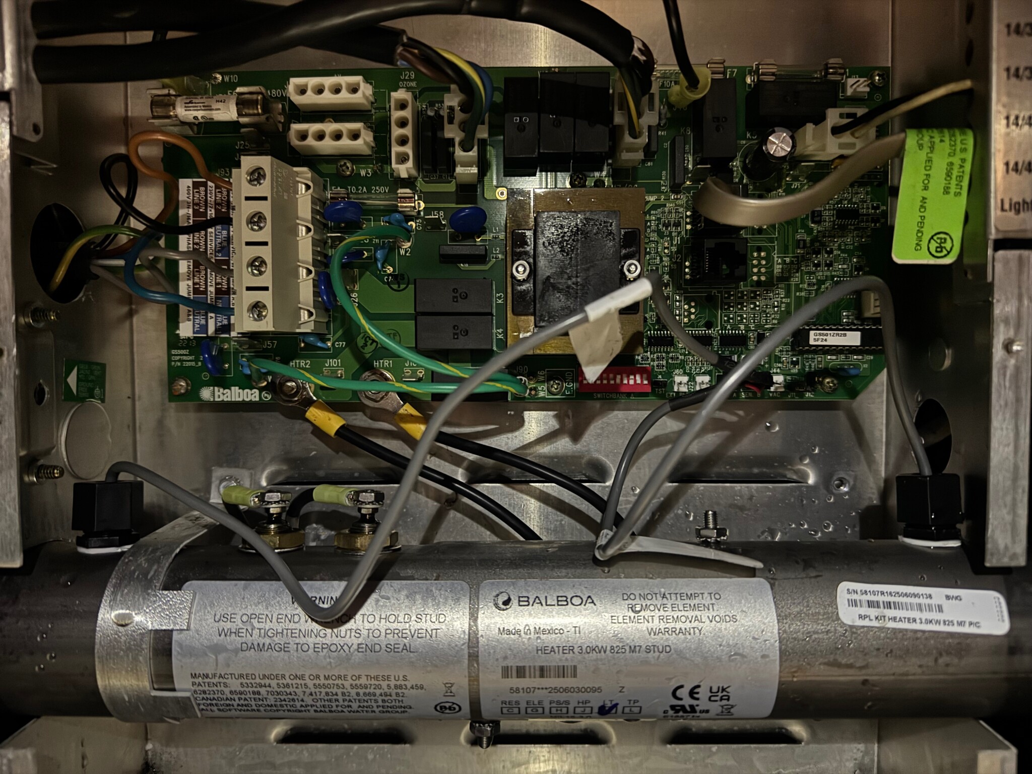

Bild av ett Balboa G500Z kretskort i ett spabad, med anslutna ledningar och komponenter, samt en tydlig Balboa-värmare i förgrunden.

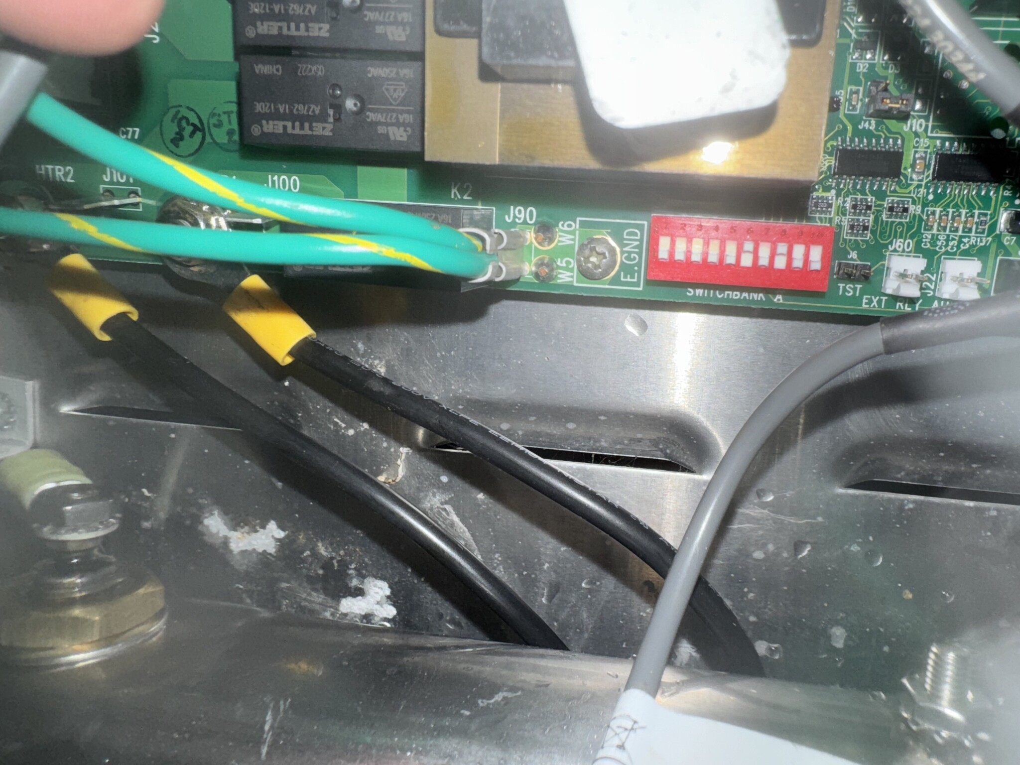

Kretskortet på ett äldre spabad med gröna och svarta kablar anslutna, samt röda switchar, visas från nära håll.
Tittar man på kretskortet ser det ut som att fas L1 går i grova ledare till reläerna K3 och K4 och från dem till anslutningen HTR2 (Heater 2). Från L3 går det en tunn ledare till säkringen och därifrån vidare till den lilla transformatorn på kortet. Utifrån det verkar det stämma med L1 till värmaren och L3 till elektroniken. Du har inte blandat ihop faserna? Olikt hur man oftast gör ligger grå på L1.
Tack för svar. Hur menar du med blandat ihop faserna? Sitter de fel in i kortet? På Shelly kan jag slå av faserna separat och det är endast när jag slår av en av faserna som det händer något. Badet stängs ner. Övriga faser händer inget.

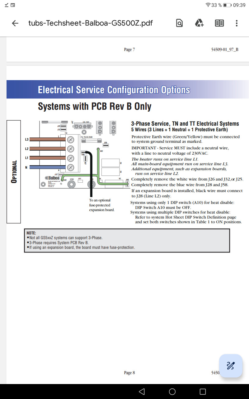

Jag vet ju iofs inte att Shelly:n är korrekt kopplad. Gjordes som sig bör av en behörig elektriker. Bild från manual till kortet

Jag menar inte att du blandat ihop faserna. Jag frågar om du gjort det. Har du med din Shelly brutit fasen som kommer i den grå ledaren?

Jag vet inte specifikt vilken den grå går till på shelly:n men jag har testat att slå av de tre faserna en å en på Shelly:n. Den som heter 0 på Shelly stänger av hela badet. 1 och 2 påverkar inget om jag stänger av dem, båda eller en och en.
Faserna räknas nedifrån och upp dvs N, L1, L2, L3.
Så ser man på färgerna så sitter L1 o L3 fel

Ok tack, spelar det någon roll eller blir det bara olika fas på Shelly?
Har du ett mätinstrument? Du har in på kortet de tre faserna i brun, svart och grå ledare samt neutralen i den blå ledaren. När allt är igång skall du kunna mäta upp 230V mellan neutralen och valfri av de tre faserna. När du slår ifrån en fas med Shellyn så skall en av ledarna inte längre ha spänning mot neutralen.
Slå ifrån en fas i taget och leta reda på vilken du bryter i Shellyn för att den grå ledaren skall bli spänningslös. När du kör den i det läget borde pumpar och elektronik gå som vanligt, men om du mäter mellan anslutningarna HTR1 och HTR2 skall det aldrig komma ut ström till värmepatronen.

El-schema för Balboa GS500Z med kopplingsanvisningar för trefassystem med PCB Rev B, visar kabelförbindelser och säkerhetsinstruktioner.
