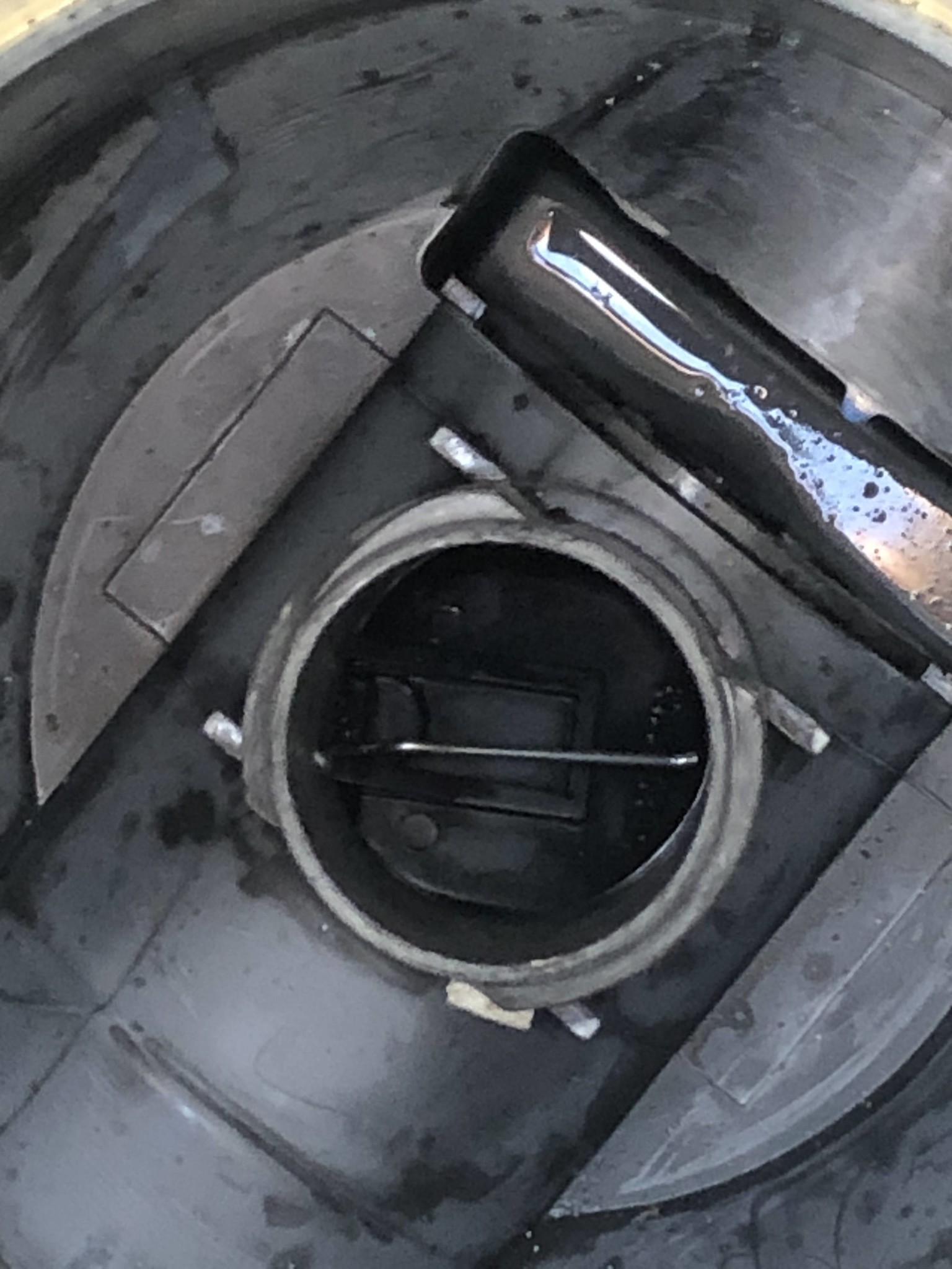

Men iaf, till själva frågan: Vad är detta och går det att byta ut?
Spabadet är et "Rimini" ifrån Bauhaus/Denform. Billigt kinesiskt men har ändå fungerat i ca 7-8 år.
När jag tagit ur filtret och fått ur det mesta av vattnet så såg jag en flärp som satt lite på snedden längst ner i mitten, ser ut som om den är till för att öppna när pumpen går på högvarv och det blir för mycket motstånd att köra allt genom filtret, antar att den då tar in vatten genom intaget i botten som har som en sil framför sig.
Ena axelhållaren har gått sönder.
Går den här delen att få tag på? Ser ut som om man ska kunna lossa den men vågar inte ta i allt för mycket, gammal plast som varit länge i klorerat vatten.
Se bilderna.

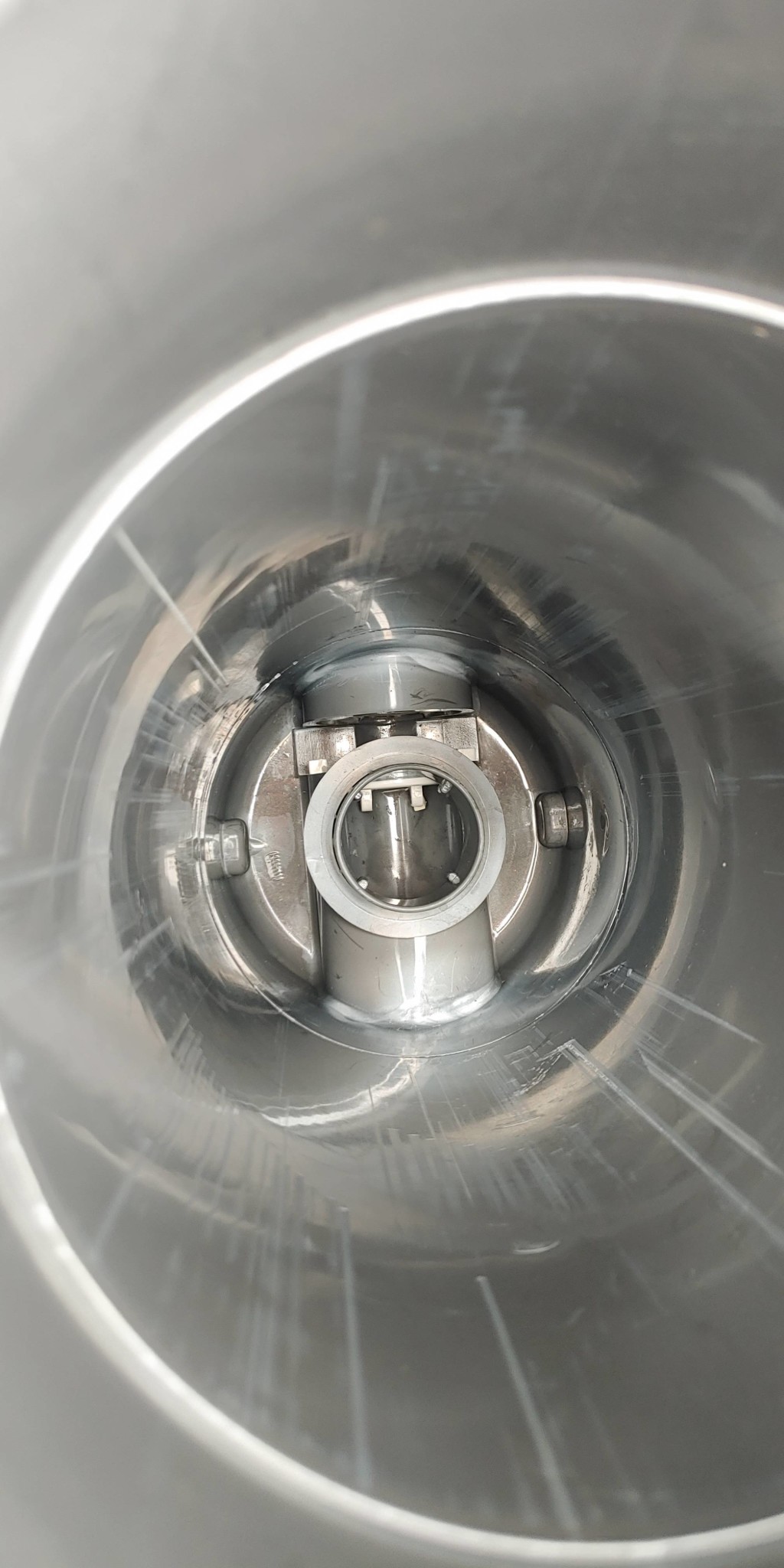

Hur löste du detta? Fick du loss den och hur gjorde du i så fall…
Ok, stort tack för ditt svar! Minns du hur du gjorde för att få ur den trasiga ventilen? Lyckades du få ur den trasiga och i med den nya bara upp och ner i filterbehållaren eller var du tvungen att demontera hela filterbehållaren och ta den utifrån?
Jag frågar för att jag inte verkar lyckas dra den rakt upp men tycker det verkar korkat att inte kunna bara byta en trasig del på ett enkelt sätt….

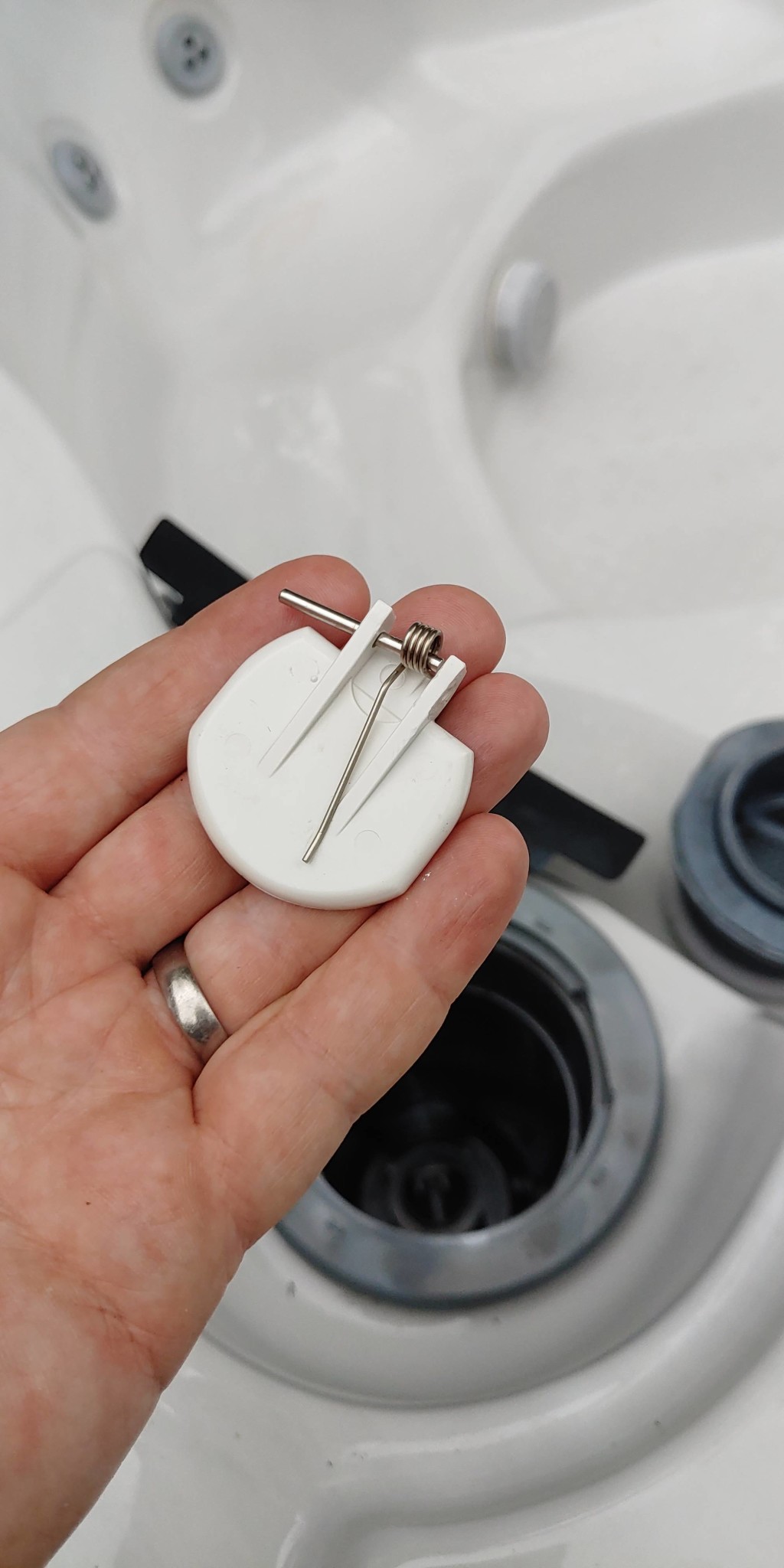

Som sagt så gjorde jag inget med det, köpte aldrig reservdelen. Den gamla var ju lös, se bild längre upp i tråden. Badet funkade ändå, möjligen med lite sämre filtrering.L Lajjarkungen skrev:Ok, stort tack för ditt svar! Minns du hur du gjorde för att få ur den trasiga ventilen? Lyckades du få ur den trasiga och i med den nya bara upp och ner i filterbehållaren eller var du tvungen att demontera hela filterbehållaren och ta den utifrån?
Fick svar ifrån Denform om delen, hittat i ett mail från 2022
" Jeg har denne ventil og den har varenr. UR023250 og koster SEK 99,- plus SEK 40,- i fragt."
