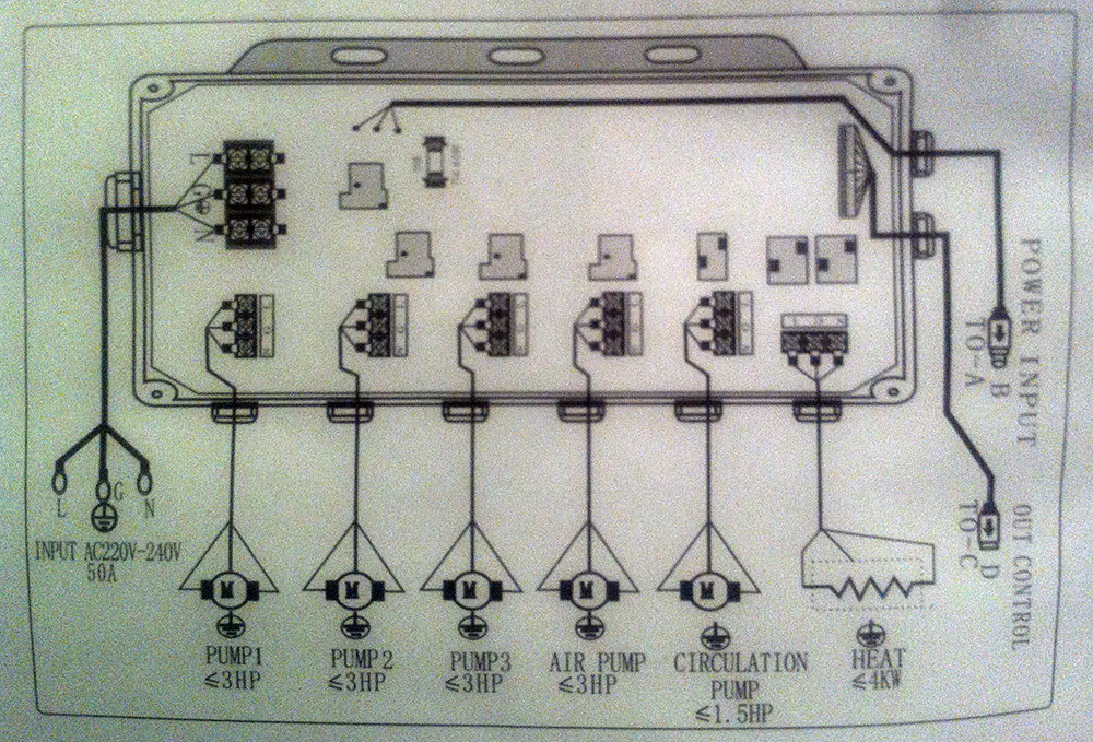

Jag har ett importspa som jag behöver lite hjälp med.
Det är 1 fas 220V och på elboxen står det 50A. Hela spabadet har en total uteffekt på 9kw när alla pumpar och värmaren är igång.
Inget vanligt hus i Sverige klarar väl av att hantera detta spa som det är.
Så min fråga är, kan man göra om så att spabadet blir 3-fasigt?
Här är en ritning om det är till hjälp:

Det man ev. skulle kunna göra är att låta utgångarna till värmeelement och pumpar styra relän eller kontaktorer istället för att direkt driva värme och pumpar. Då skulle man kunna låta reläet koppla in en annan fas.
Effektangivlelserna är ju inte så exakta. På värmen står det att det är upp till 4kw, den säkringen skulle i så fall behöva vara 20A, 16 är för lite. Pumparna står det upp till 3 hP (1 horsePower är drygt 700w, så de verkar kunna dra uppmot 2,5 Kw styck. Det låter oerhört mycket för en pump i mina öron. Kanske läge att undersöka hur mycket de verkligen drar.
Hej och tack för svaret. Det där är vad som står i specifikationerna och jag kanske ska tillägga att spat är ganska stort i sig, 2,5x2,1m och rymmer närmare 1600liter. Men vad vet jag, jag är inte så kunnig inom el.
Jag ska eventuellt anlita för att "göra om" spat så jag kan använda det. Men först ville jag bara veta OM det går och att jag inte måste köpa en ny elbox som är färdigt för 3 faser.

Så du menar att jag måste köra 3x20A?

Ja OM värmaren verkligen drar 4kw (och det är nog den mest trovärdiga angivelsen), så behöver du 3x20A.
Okej tack för alla svar, då vet jag att det går iallafall! Ska ringa en elfirma imorgon och förklara lite och höra vad dom säger.

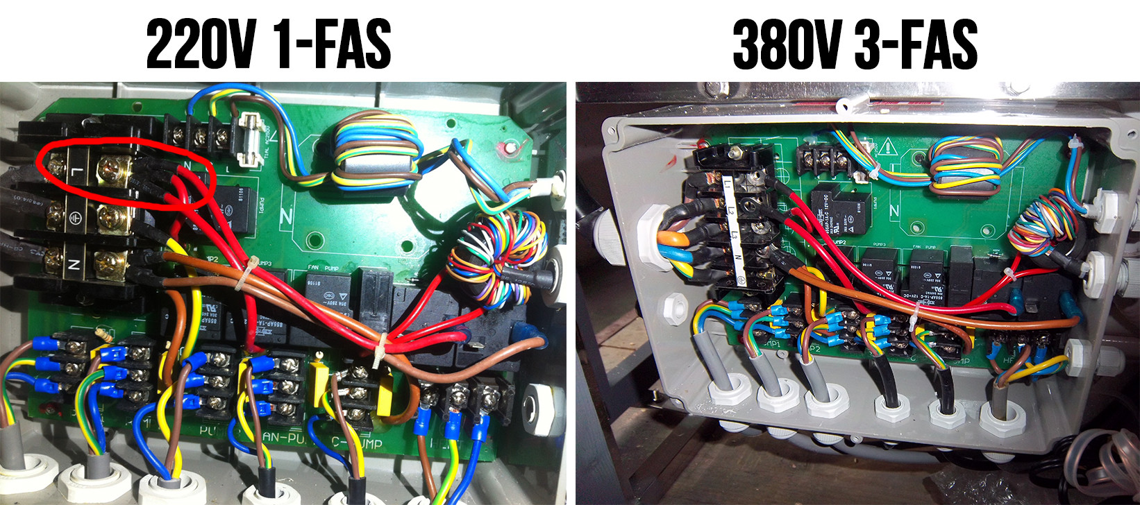

Nu har jag kollat lite närmare på elschemat. Snackade också med en elfirma och dom sa att det inte skulle vara några problem.
Såhär ser centralen ut, 1-fas till vänster (det jag har på mitt spa) och 3-fas till höger från samma leverantör. Enligt elektrikern skulle det gå att sätta sockerbitar och bara dela upp dom där tre röda faskablarna. Och även byta jordfelsbrytare till 3-fas samt strömkabel till 2.5 kvadrats.

Det låter ju som man skulle kunna lösa det ganska enkelt. MEN analysera bilderna väldigt noga (och sedan väldigt noga ett par gänger till).
Jag ser två skillnader utöver hur de röda trådarna är kopplade.
Dels har du en plint i överkant, som ser ut att vara oinkopplad på 380V bilden, trådarna finns där men det ser ut som de går någonannanstans.
Dels har du någonting som skiljer i nedre högra hörnet, ser ut som det kommer trådar ur den genomföreingen, men det är svårt att se på bilden, kana vara att trådarna är böja på ett konstigt sätt.
Det kan finnas mer som skiljer.
Har kollat och det du påpekade verkar vara exakt samma på båda. Dock så får elektrikern kolla så att allting stämmer. Men som sagt, det var mindre jobb än jag hade räknat med. Hade det bara gått in EN kabel på 1-fas systemet så hade det väl varit lite mer att göra, men nu hade dom ju 3 separata kablar.
