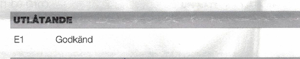

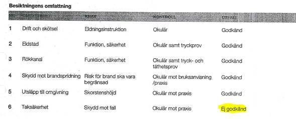

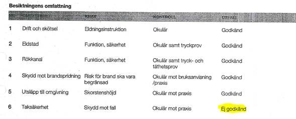

Enligt sotaren är vår nyligen installerad vedkamin godkänd men kommunen säger: själva protokollet är godkänt men det som är gulmarkerat gällande taksäkerhet behöver ni åtgärda innan ni får ett slutbesked av bygglovenheten.
Sotaren menade att bara takstegen var i ordning till nästa sotning var det lugnt.
Var säger all kloka här?
Var kan jag läsa vidare?
Del av ett dokument med texten "UTLÅTANDE" och nedanför "E1 Godkänd". Protokoll med punkter för säkerhet vid vedkamininstallation, där 'Taksäkerhet' är markerat som 'Ej godkänd'.
Kommunen kollar nog alla de områden som finns med i underlaget innan man ger slutligt besked och ni kan använda er nya eldstad. Det bästa är väl att fixa stegen på taket så att det är ok, och sedan begära slutligt besked.
