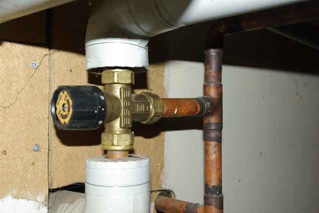

En annan amatör mässig fråga. Då jag sökte efter effektminskningen i mitt system pillade jag på denna ratt, jag misstänker att den reglerar varmvattentemperaturen upp till huset, men är givetvis inte helt säker. Det översta isolerade röret gå vidare in i huset, kopplingen sitter framför ack.tanken , ratten har en inställning mellan 38 och 65 grader, eller är det något annat den är till för?
Helt riktigt! Det är blandningsventilen till varmvattnet, om en av ledningarna kommer från varmvattenberedaren.

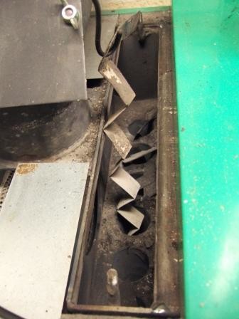

:)Hehe, turbulatorerna sitter fast? I tuberna?
Underbart.
Jag skulle säga att det är väldigt väldigt VÄLDIGT hög tid att sota pannan.
Ta isär grejjorna och gör rent.
Jag har en annan panna, men ungefär så här kan det se ur när jag tycker det är dags att sota.
Jag sotar typ en gång i veckan.
