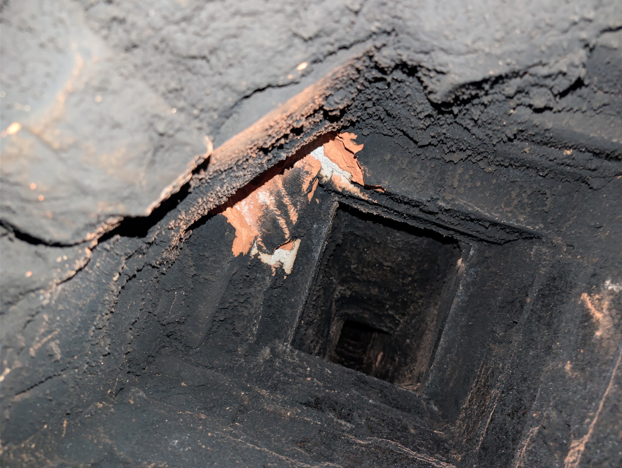

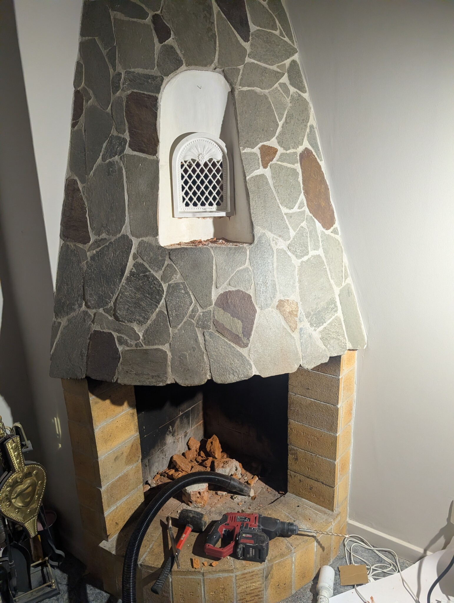

Ska sätta in en keddy kassett i vår befintliga öppna spis.
Spjället borttaget och öppnar upp för varmluft i kåpan.
Planen är att köra med oisolerat rökrör upp till precis över gallret, men frågan är om vi så måste ha en sotlucka?
Hade gärna undvikit detta men kommer man få den godkänd på besiktning utan?
Det enkla svaret är att kolla med ditt lokala sotningsdistrikt, det är dom som kommer att inspektera installationen. Maila så har du svaret skriftligt den dagen inspektionen sker.

När du murar fast röret som går ner till kamin så murar du som en tratt så sotet rinner ner i kamin. De ska inte kunna bli sot liggande på nån hylla. Då är de lugnt.

Man måste alltså mura? Enligt keddys monteringsanvisning så klär man röret med stenull och trycker upp i skorstenen.

Enligt min sotare har många ingen sotningslucka men han är glad att jag har det då min skorsten går åt sidan precis över gallret som du har. Så när din skorsten som ser ut att gå rakt upp behövs det ingen sotningslucka som jag förstår.
De tar ju ut plattorna i insatsen så de kommer åt skorstenen.
Ja du kan klä röret med isolering. Men de blir inte bra! Snart börjar isoleringen röra på sig och de läcker.
