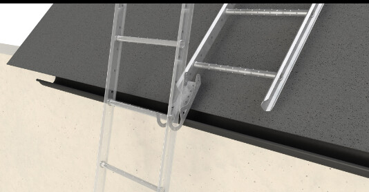

Vi har glidskydd som sitter fast i stegen, men nu var det inte godkänt längre utan ska tydligen vara ett separat.
Nu blev jag nyfiken. Hur ser sådana ut, på stegen?
nissenhj
Den här visade det bra...
Eller du menade stege med glidskydd inbyggt, kanske?
Två metallstegar på takkant; en ligger ned, den andra står upp. Neutralfärgat takmaterial.

Jag råkade ut för samma sak. Samma sotare, gått bra för tidigare ägare i 10 år, gick också bra första gången han var hos oss. Nämnde inget om att det behövdes något takskydd. Men nu sist så vägrade han. Tog ett tag innan en plåtslagare hade tid att tillverka en och tror det hamnade på 4500kr. Fult som stryk är det också, men men.

Har du en takstege så är det inte säkert det behövs en plattform, takstege och glidskydd är minimumkravet som räcker i dom flesta fall. Enligt regelboken har det med höjden på skorstenen att göra men i verkligheten verkar det bara ha att göra med hur enkelt det är att sota.

Ah, ok, ja, skorstenen är ju inte hög över taket, kanske en meter, typ... Jag har dock lite lurigt med uppgången som inte kan komma rakt mot skorstenen och vad det verkar måste det ändå vara gångbrygga för att kunna flytta i sidled, samt att bärläktsteg inte är godkända för att fästa säkerhetslina (om han nu skulle kräva det också)...
Verkar vara så att jag då behöver glidskydd för stegen, några bärläktsteg och en gångbrygga mot skorstenen...

Titt som tätt är väl att ta i, men svensk standard för taksäkerhet reviderades (2014?) så att glidskyddet skall klara 150 kg (mot tidigare 100 kg), och därmed resonerar man som att glidskydd infästa i hängrännan inte längre är godkänt överhuvudtaget.
För en utomstående är det är naturligtvis ett rätt långsökt resonemang då det är fullt möjligt att hängrännan klarar 150 kg. Men så resonerar inte alla...
Dessutom är det snårigt vad som gäller för ett specifikt hus, då taksäkerhetsreglerna i BBR är s.k. retroaktiva. Det innebär att för hus byggda/ombyggda före 1960 gäller 1960 års byggnorm och då behövs inget glidskydd alls (däremot finns där andra krav). Annars gäller, enligt min uppfattning, de byggregler/normer som är aktuella för den specifika byggnaden.
