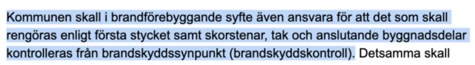

Vad menar du med att det verkar oklart? Framgår tydligt i lagstiftningen, referens har du fått tidigare i tråden, att brandkontrollen är det kommunen som ansvarar för. Det finns inget i LSO som ger en kommun rätten att överlåta detta på fastighetsägaren, så som det finns med sotning. Kommunen har således monopol på brandkontrollen. Eftersom det är kommunen som ansvar för detta är det kommunen som väljer vem som är utförare, inte fastighetsägaren. Kommunen handlar upp tjänsten i enlighet med LOU. Att man bara väljer en entreprenör i varje kommun är för att det administrativt enklare att bara ha med en entreprenör att göra med (= billigare tjänst). Varför skulle en kommun teckna ramavtal, som det sedan ska göras avrop på, med fler än den entreprenör som är mest ekonomiskt fördelaktig? Vad menar du skulle vara vinsten för kommunen?OlssonX skrev:
Att man sedan inom räddningstjänstområdet väljer olika aktörer för olika kommuner är enbart för att säkerställa att det finns flera aktörer på marknaden. Skulle en få samtliga kommuner så kommer det vid nästa upphandling bara finnas ett företag som kan lämna anbud, dvs konkurrensen dör ut.

Vi tar lagen (2003:778) om skydd mot olyckor, 3 kap. 4 § en gång till. Det är alltså ingen tolkningsfråga utan det står uttryckligen i lagen att kommunen ansvarar för brandskyddskontrollen:OlssonX skrev:
Personen du pratade med på kommunen måste vara okunnig eller ha förvirrats av alla moraliska associationer som ordet "ansvar" ger i dagligt tal.
