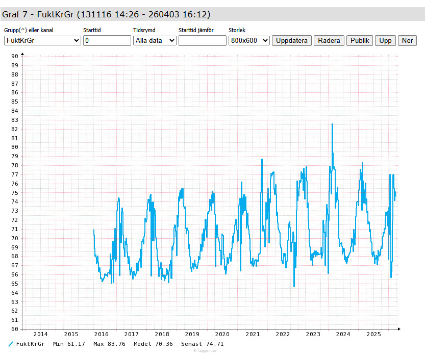

Styrningen av psortionsavfuktaren och kondensavfuktaren var så där. Jag kompletterade med en styrning som slår av och på avfuktaren beroende på relativ fuktighet och temperatur. Låg temperatur och man kan ha högre relativ fuktighet utan att riskera påväxt. Bifogar en länk till styrningen. https://www.lfs-web.se/produkt/hygrostat-hygropro/
Sen kan man numera kanske styra med modernare saker via WiFi. Shelly har en massa intresanta saker för det. Shelly H&T tillsammans med en Shelly Plug S fungerar bra. Då kan man ställa önskad fuktighet i en app i telefonen. Mycket bra app dessutom. Med extern styrning ställer man avfuktarens vred på max och låter styrningen bestämma.
Data sen 2015. Högre relativ fuktighet när det är kallt.
