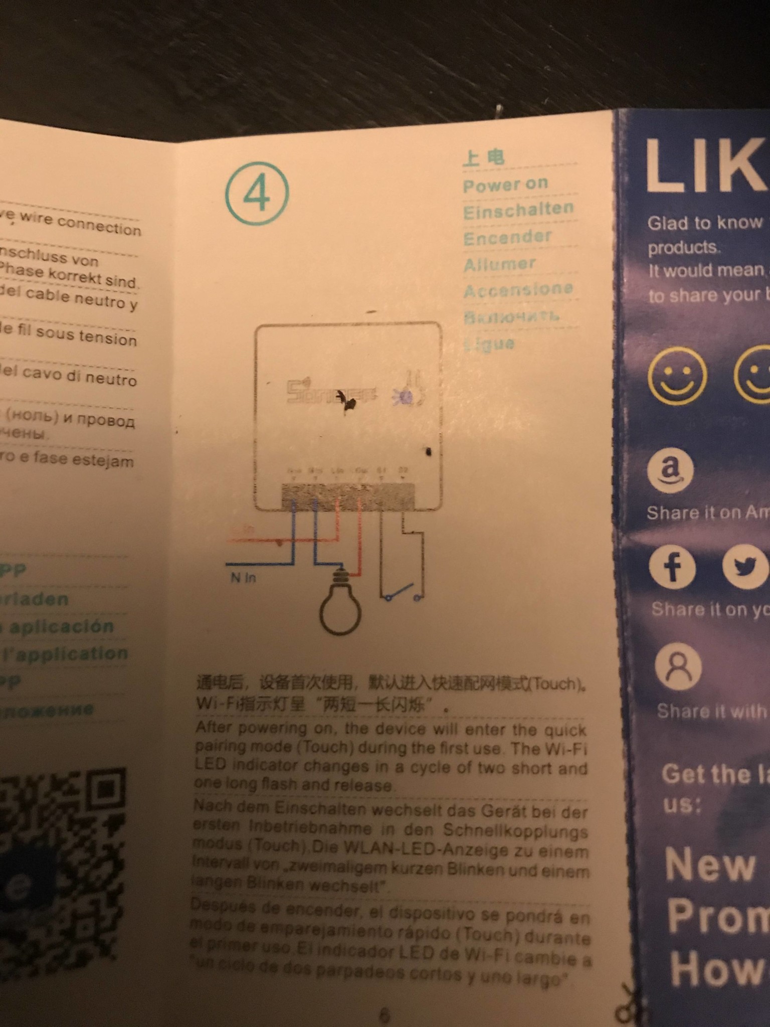

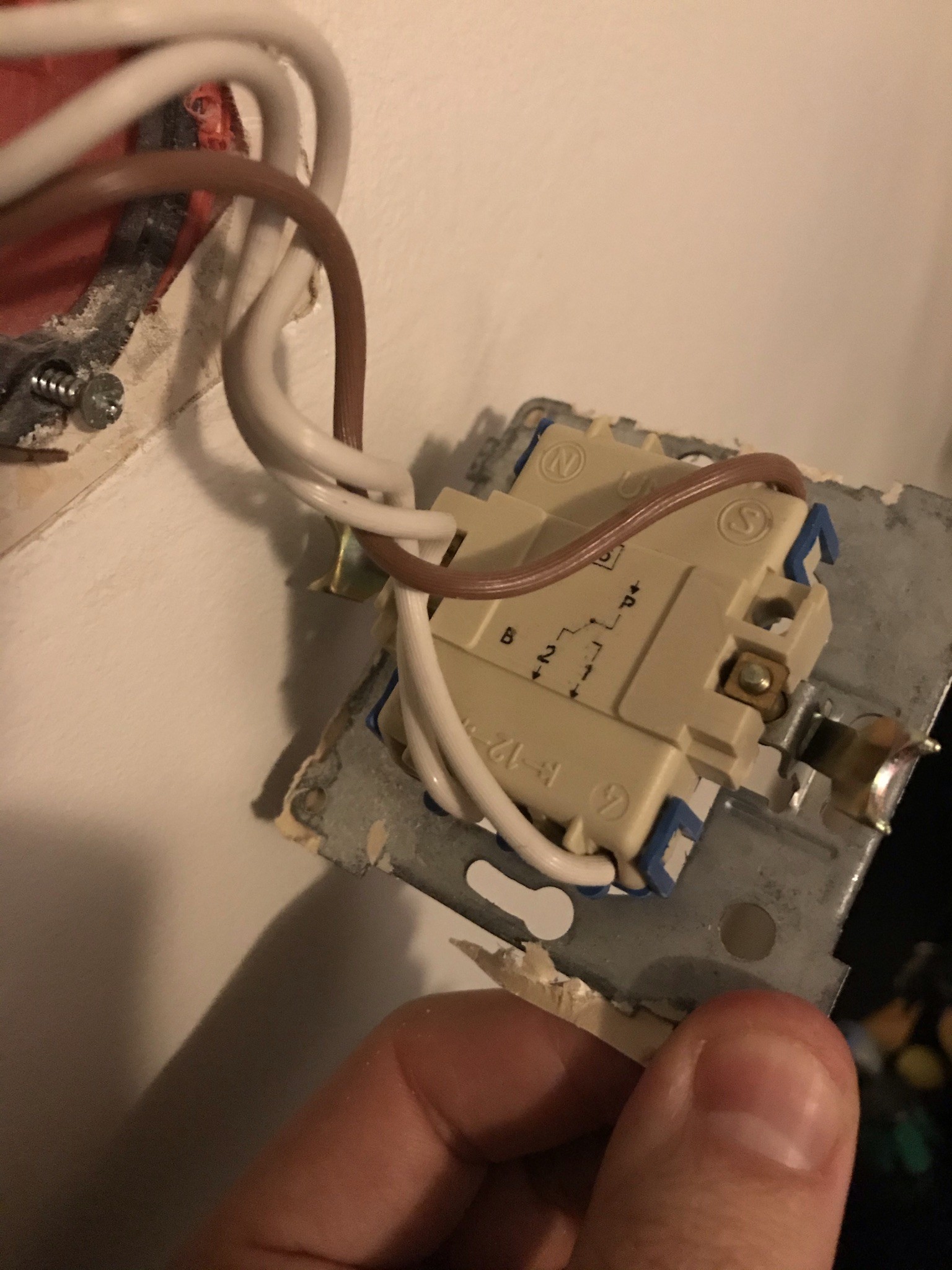

Håller på att göra mitt hem smart och köpt hem sonoff mini som ska kopplas in bakom strömbrytaren. Nu till min fråga, där jag vill montera en av dom så är det trappkopplat och jag undrar om det går och hur jag kopplar.
brun kabel på ena strömbrytaren och svart på den andra.
Vit är till lampan?
  • Öppen strömbrytare med bruna, svarta och vita kablar som syns, indikerar fråga om smart hem installation.
  • Elektrisk kopplingsschema för trappkoppling med Sonoff Mini smart switch och QR-kod för app.
Ingen?
Den kan du inte koppla på ett lätt sätt så det fungerar med trapp koppling.
Där man kopplar brytaren går direkt in på pinnarna på Micro processorn. Man kan lösa det med ett relä för själva kontakten och så måste man ha en fast fas uppe vid lampan där man sätter sin sonoff. Är det ett måste att det ska vara sonoff? Shelly går lättare att få till trapp koppling med
