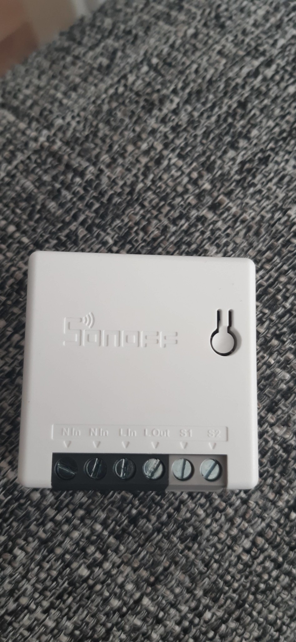

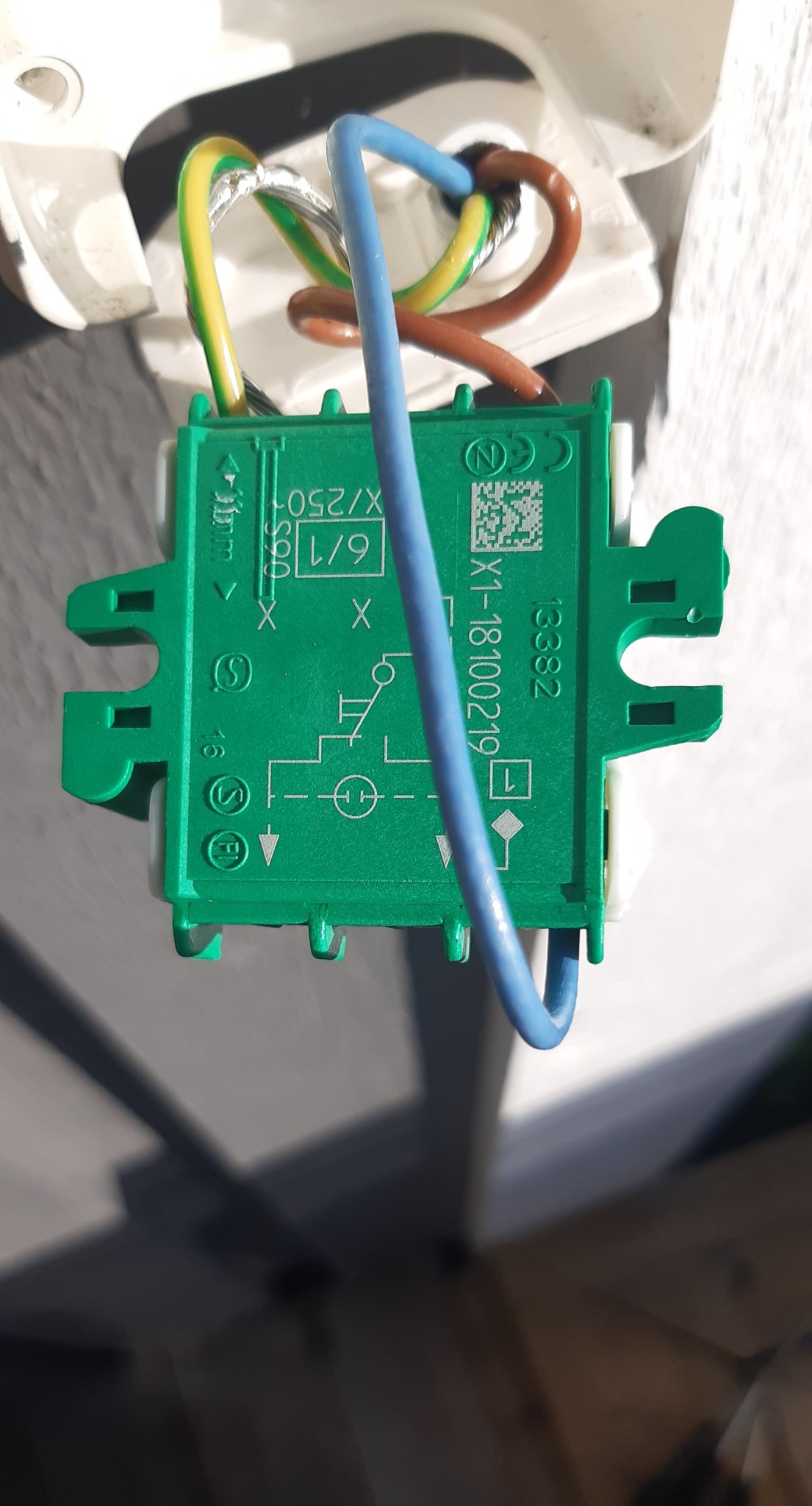

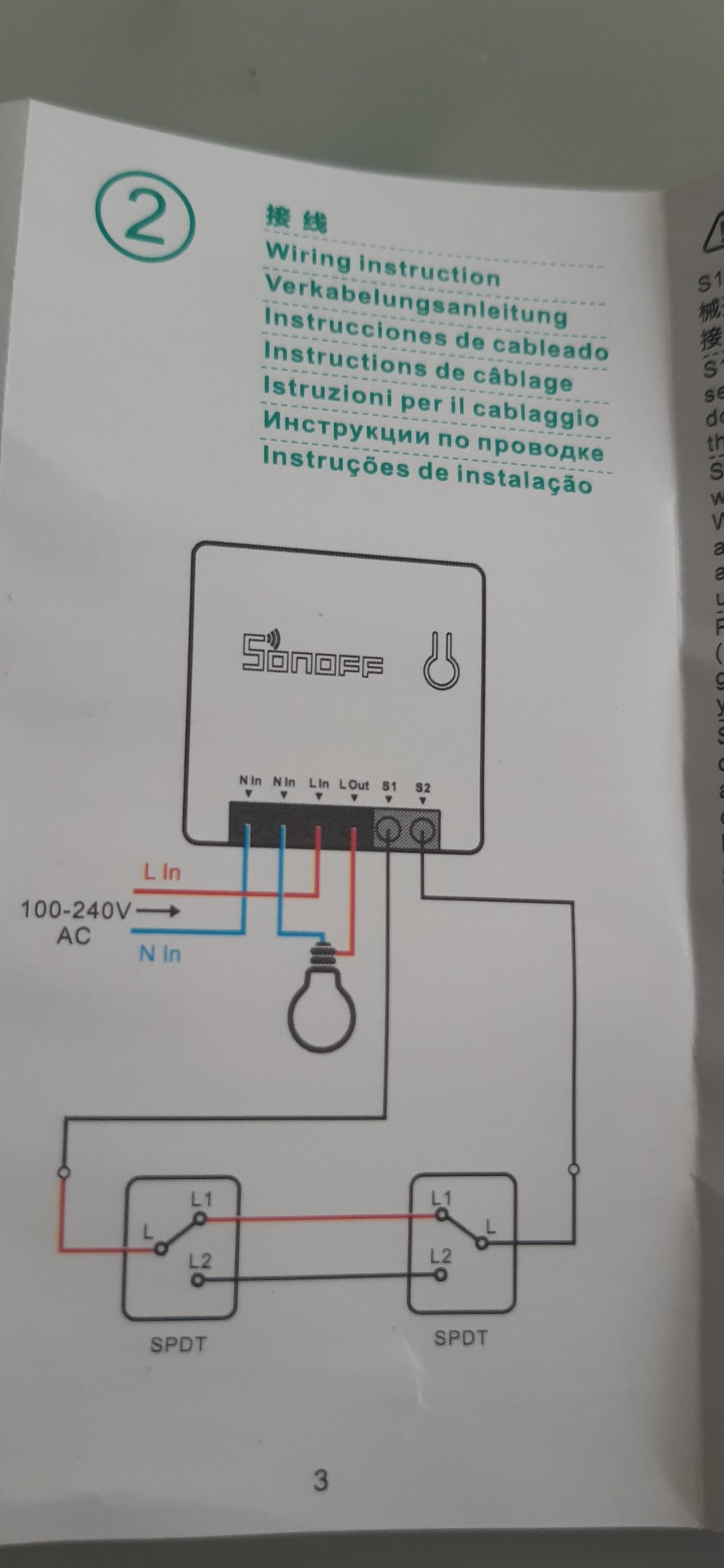

Jag hoppas det finns någon vänlig själ som kan förklara hur jag ansluter min Sonoff Mini till strömbrytaren för min poolbelysning?
Min elektriker envisades om att sätta strömbrytaren för långt ifrån altandörren vilken gör att jag inte orkar gå ut och släcka och tända pool-lamporna varje kväll. Köpte därför denna förhoppningsvis bra produķt för att kunna sätta styra det ifrån en app istället.
Dosan idag är för liten för att både ha strömbrytaren och sonoff inne i kåpan. Är det möjligt att ta bort strömbrytaren helt och enbart ha sonoff kopplad där istället inne i kåpan?
Om ja?
Kan någon kunnig inom området förklara hur jag kopplar in detta på rätt plats?
Jag kommer ändå inte använda mig av strömbrytaren rent fysiskt.
Bifogat bilder på strömbrytarens kopplingar.
Sonoffs kopplingsschema och enheten.

Helt ärligt, jag kan berätta hur den ska kopplas, det är mkt enkelt om man tittar på anvisningarna, och vill inte vara sån men om du måste fråga så rekommenderar jag dig trots allt att anlita någon som kan.G Granen73 skrev:Hej.

Det trista svaret är väl att du inte kan ha den där överhuvudtaget. Du måste sätta sonoffen i en kopplingsdosa någonstans där du har fast fas, nolla och tändtråden till belysningen. Knappen kan sitta kvar där den sitter, sonoffen måste kopplas på ett annat ställe.
Om du inte förstår inkopplingsanvisningen alls så rekommenderar jag nog också elektriker.
