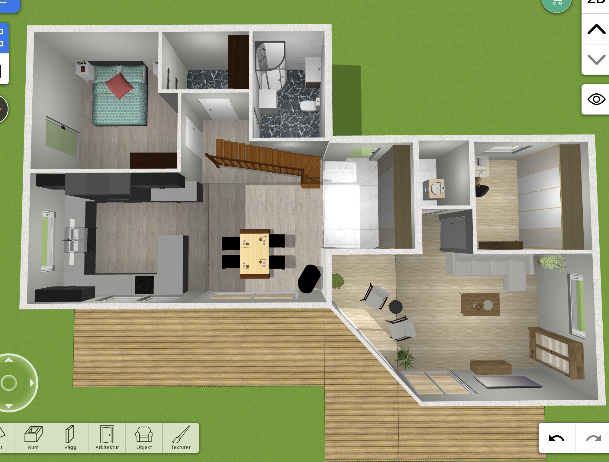

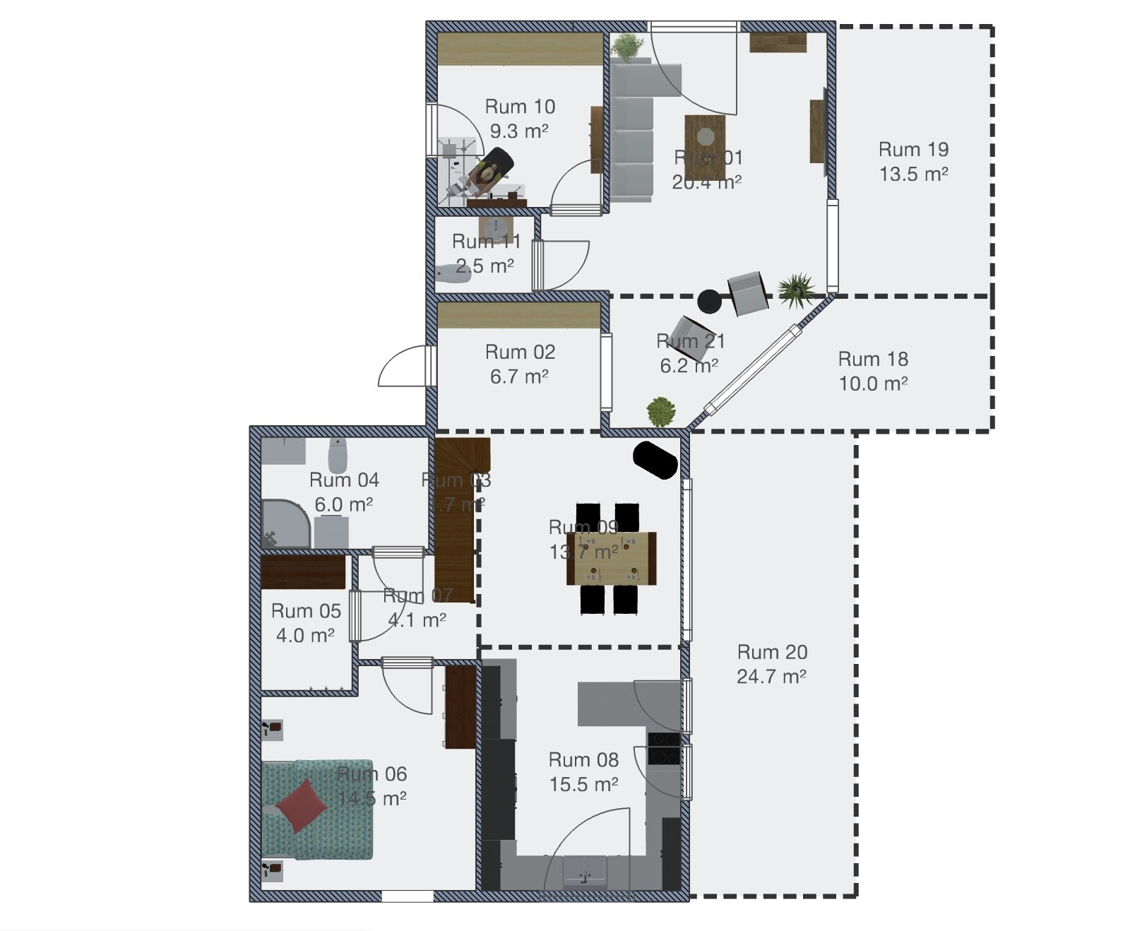

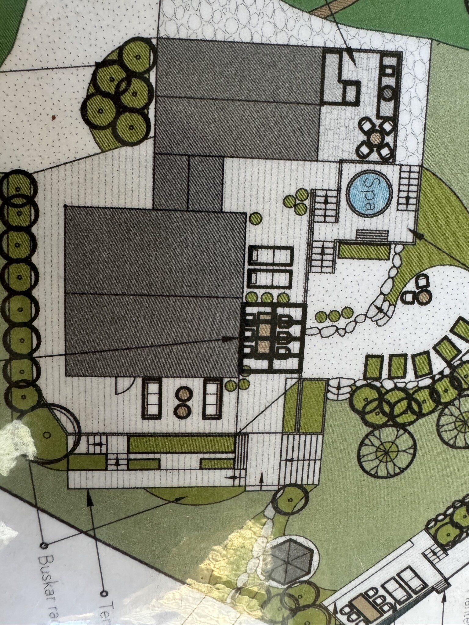

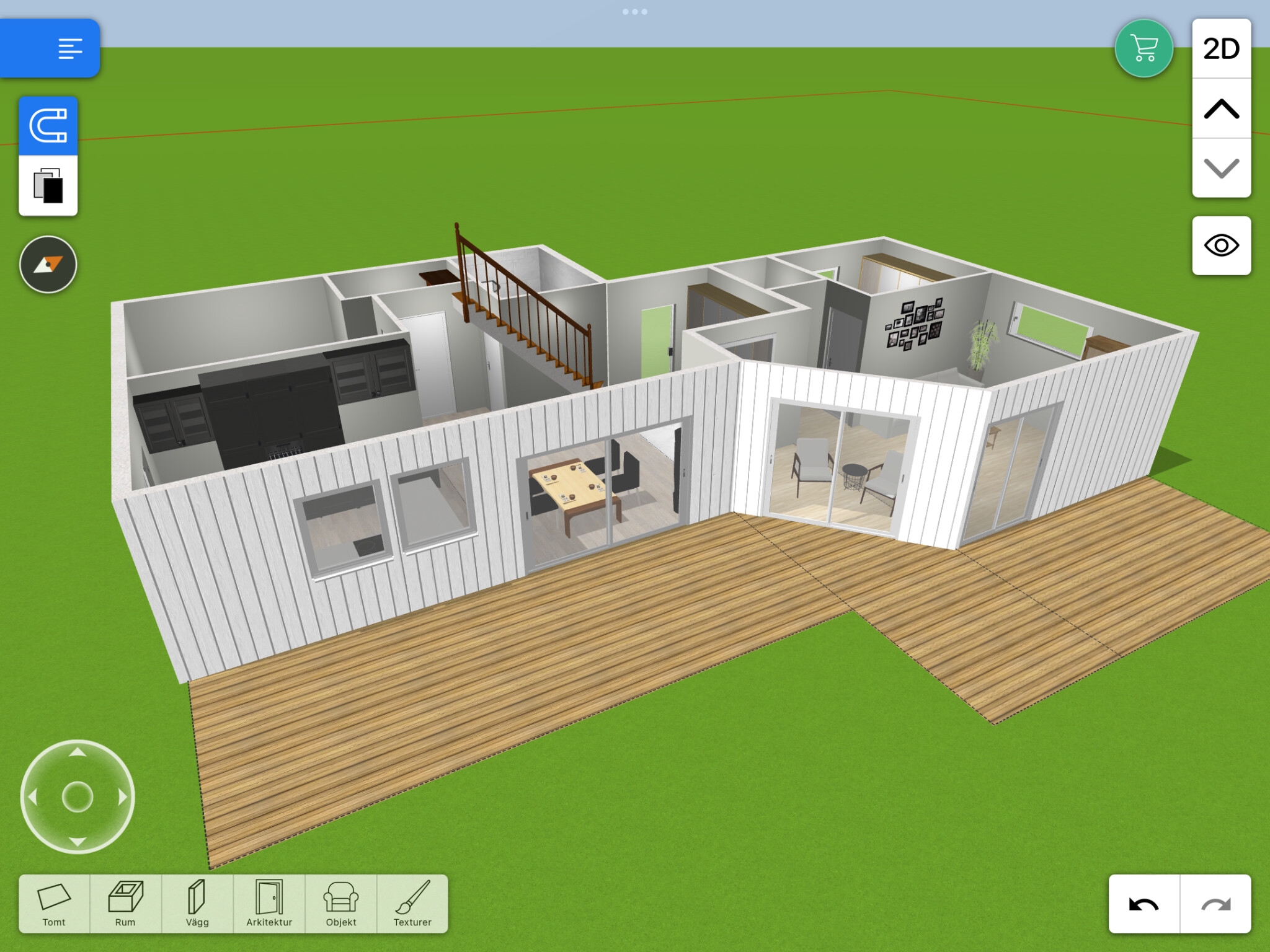

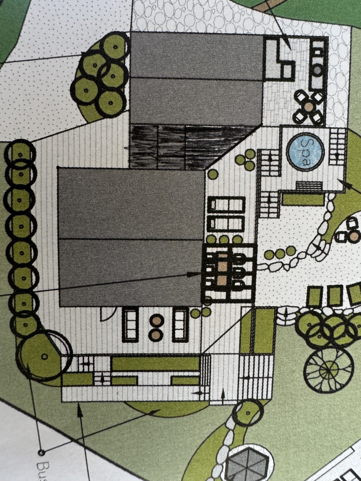

För någon dryg månad sedan hade vi möte med snickarfirman (samma firma som gjort allt annat här), de är fullbokade ett bra tag till men våren 2026 så är det inbokat att vi river den gamla delen och bygger nytt där. Känns bra, riktigt och spännande men även lite sorgligt att riva vår lilla ursprungliga stuga.
Vi har sedan dess ritat mängder av olika planlösningar och varianter på hur det ska se ut. Nu tror vi eventuellt att vi hittat rätt. Istället för att ha två rektangulära kroppar som är sammanbunden med en hall blir det stället en snedvägg. Då är det inga problem att få plats med toaletten på ett bra sätt och vi tycker att man kommer bort från känslan att man går in i en vägg.
Den delen som ska rivas är delen där vardagsrum är.
Vad tycks?
Innan ovanifrån med två rektangulära kroppar:

Med snedvägg istället:
Planritning av ett hus med trädgård, rektangulära byggnader och en snedväggslösning för en bättre planlösning. Spa och trädgårdsdetaljer syns.
Planlösning av hus med snedvägg och flera rum: vardagsrum, kök, sovrum och badrum. Ytor markerade i kvadratmeter.
3D-ritning av ett hus med snedvägg, två rektangulära sektioner, trädäck och interiördetaljer som trappa och möbler, sett uppifrån.
3D-planritning av ett hus med kök, matsal, sovrum, badrum och vardagsrum. Träaltan utanför med grön gräsyta runtom.
3D-design av ett hus med vita väggar, trädäck och inredda rum inklusive kök, vardagsrum och trappa.

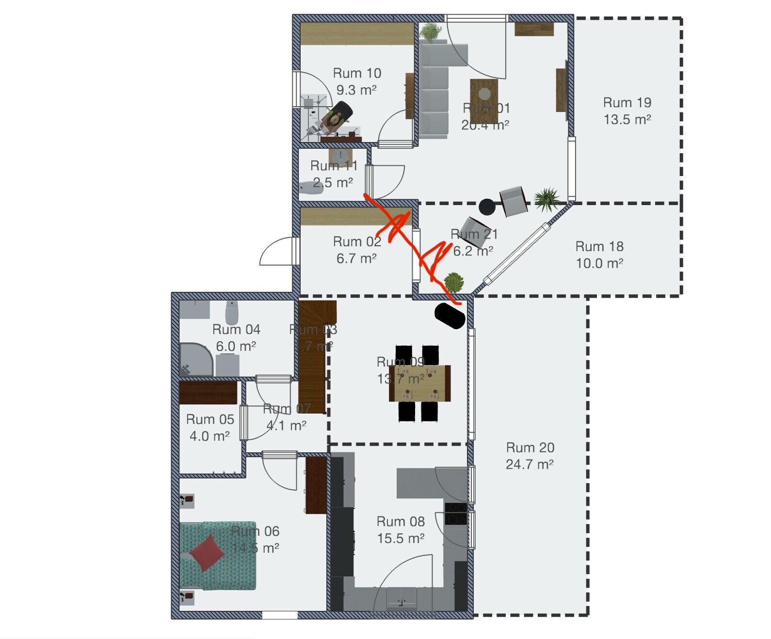

Jag gillar diagonalväggen, men förstår inte varför ni inte öppnar upp mer mellan huskropparna om ni ska ha den. Rum två blir ju ändå ett genomgångsrum, så varför inte öppna upp helt eller i alla fall vinkla den väggen med?
Planskiss av ett hus med markeringar vid Rum 02 och Rum 21 som visar potentiella förändringar av väggar för att öppna upp mellan huskroppar.
Bra tanke! Den ska vi fundera mera på.
