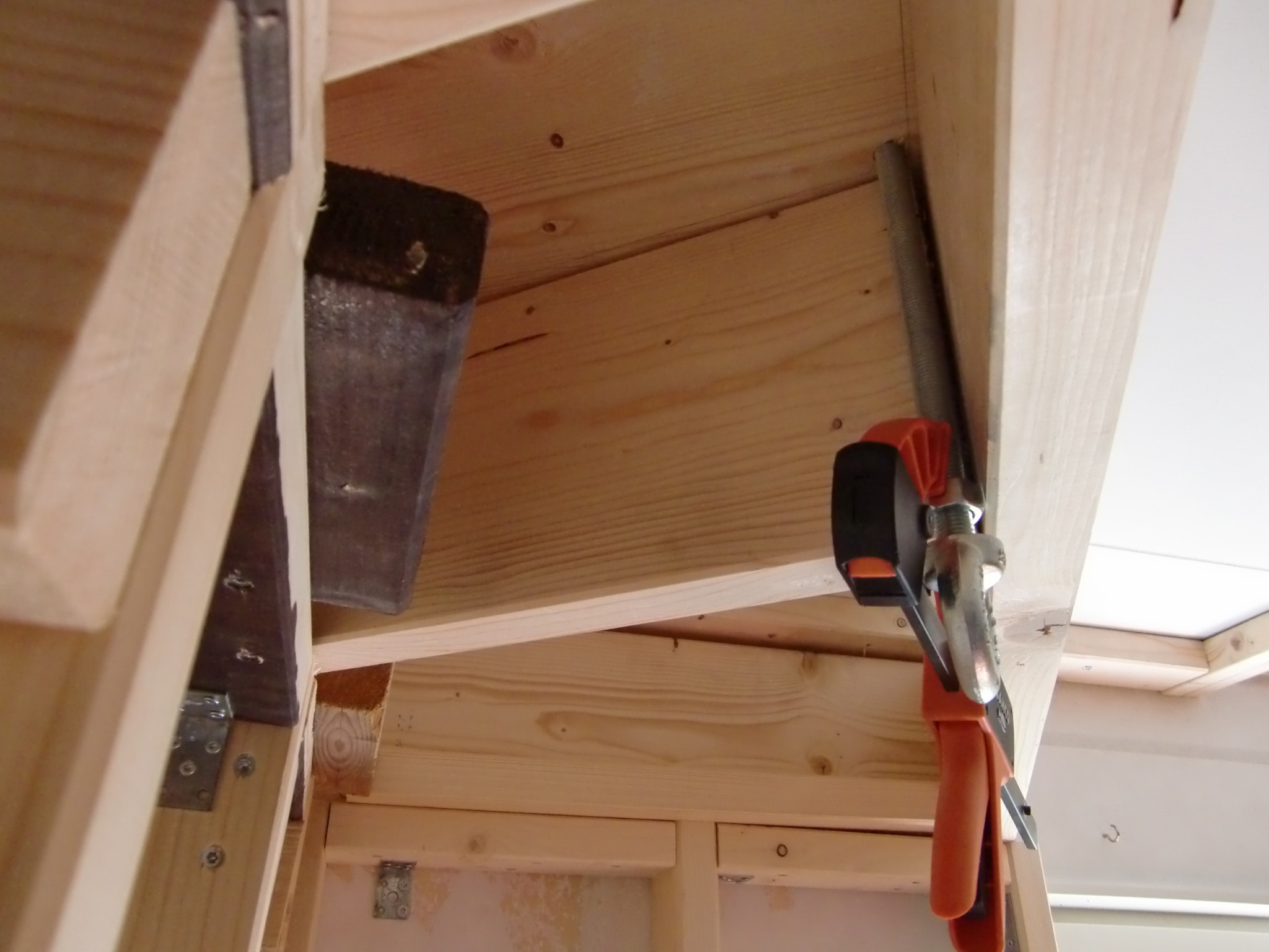

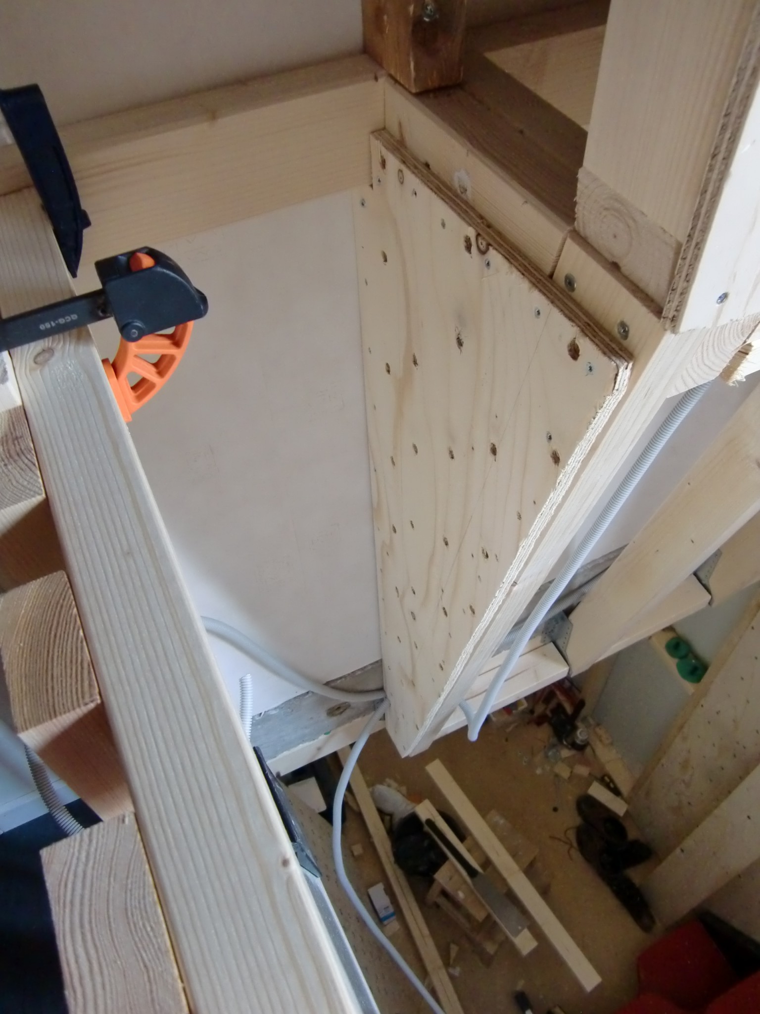

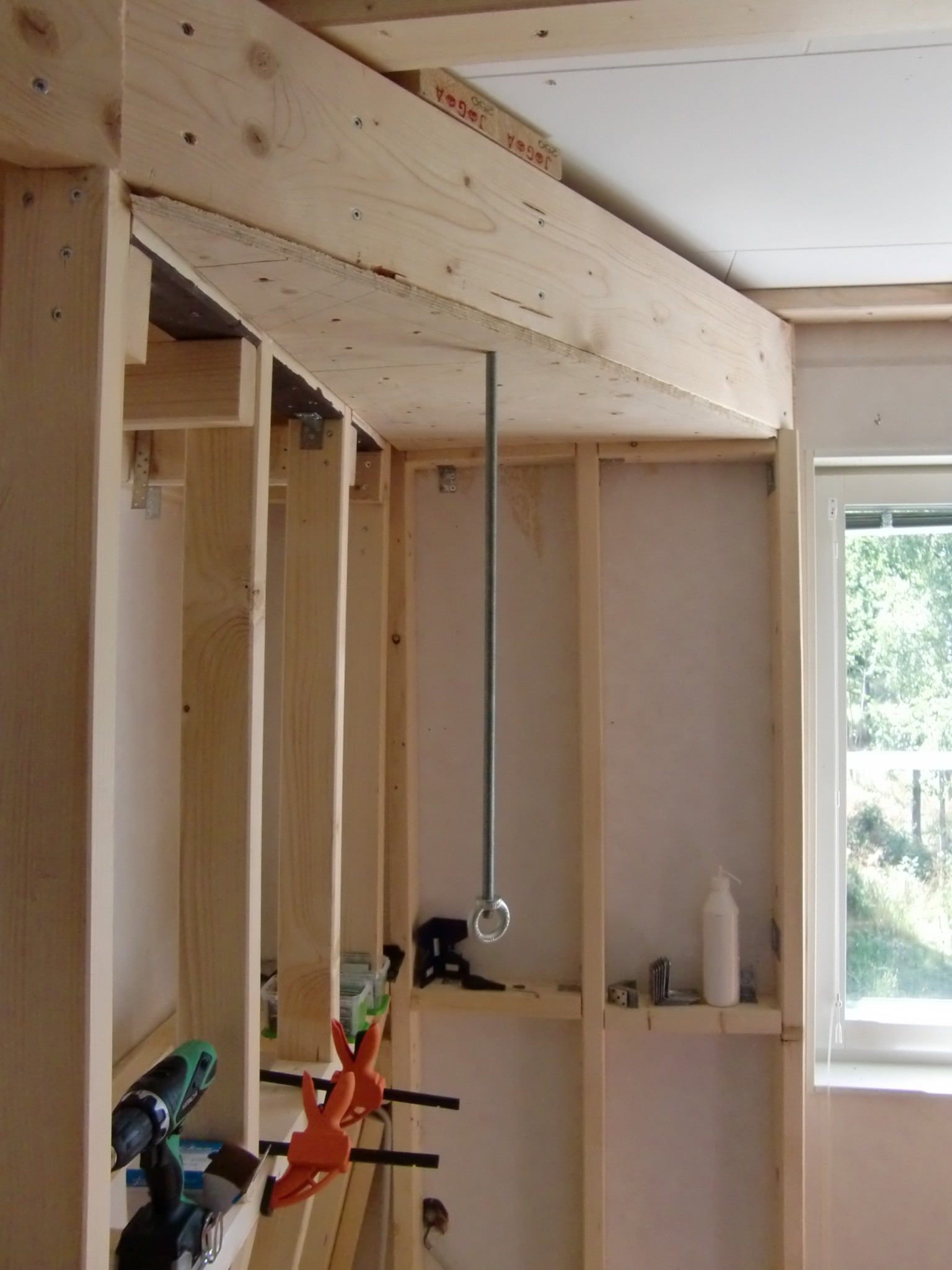

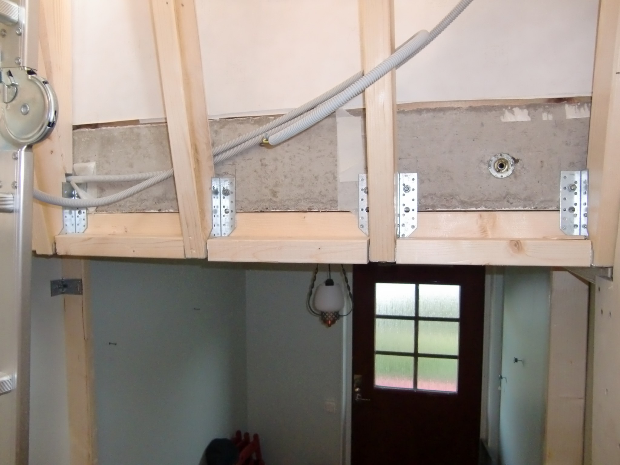

Denna dag ägnades mest till att få till toppsäkringen så att den blir säker. Jag började med att lägga till en liten tvärförstärkning där jag trodde att jag ville ha toppsäkringen samt lade till några bitar att skruva skivan i (vilket jag märkte var lätt att glömma av):

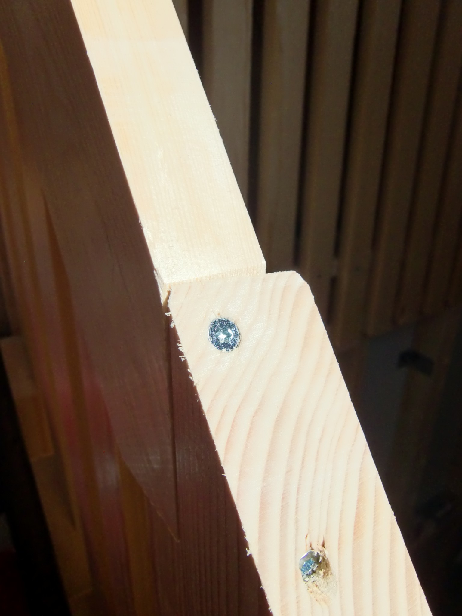

Även på sidan lades det till bitar för att skruva skivan i:

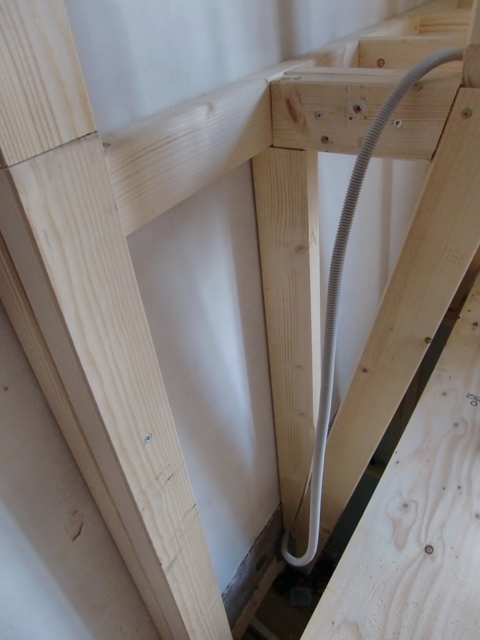

På sidan av överhänget behövdes det en bit med, den fick snedsågas lite (se vilket fint jobb jag gjorde med fogsvansen! NOT! Den duger typ bara till att kapa av med, knappt mycket mer...):
Den passade nästan som en handske (notera den fina dragningen av elen under den...):
Jag ändrade mig om var toppsäkringen skulle sitta i sista sekund. När jag stod där och kollade var och hur det antagligen kommer att klättras mest kom jag fram till att den kom för nära kanten på övervåningen och det räcke som skall vara vid digitalpianot. Tanken var att fästa den i takbjälken för att den skall sitta så bra som möjligt. Nu fick jag istället komma på ett sätt att göra det minst lika bra... Jag började med att borra hål i skivan och i en passbit (den som ligger mot taket med tryckta siffror på) och tryckte (eller snarare skruvade) gängstången upp mot innertaket för att få en markering där håltagning skall ske i innertaket:
Nu visste jag precis var jag skulle borra!:

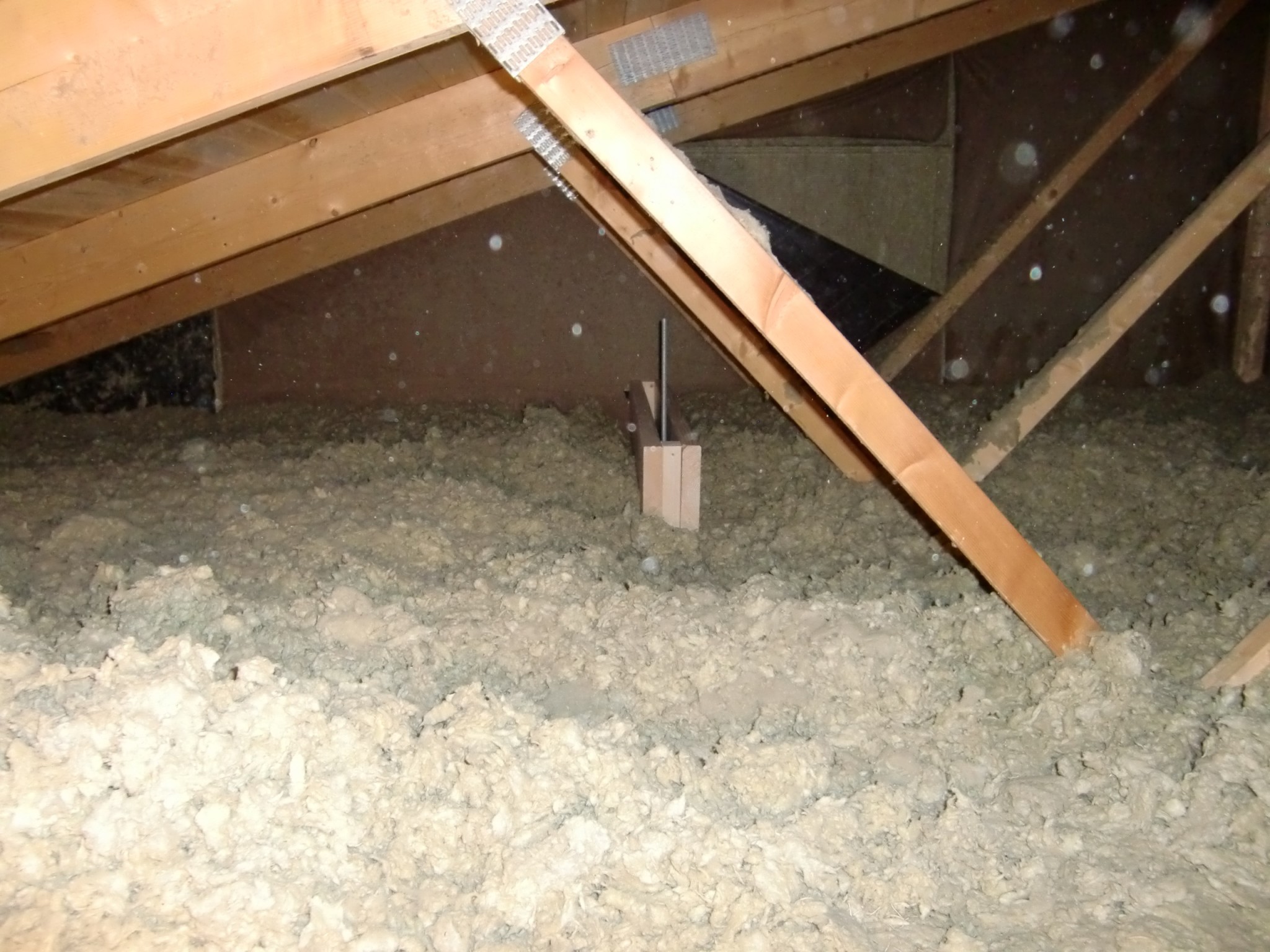

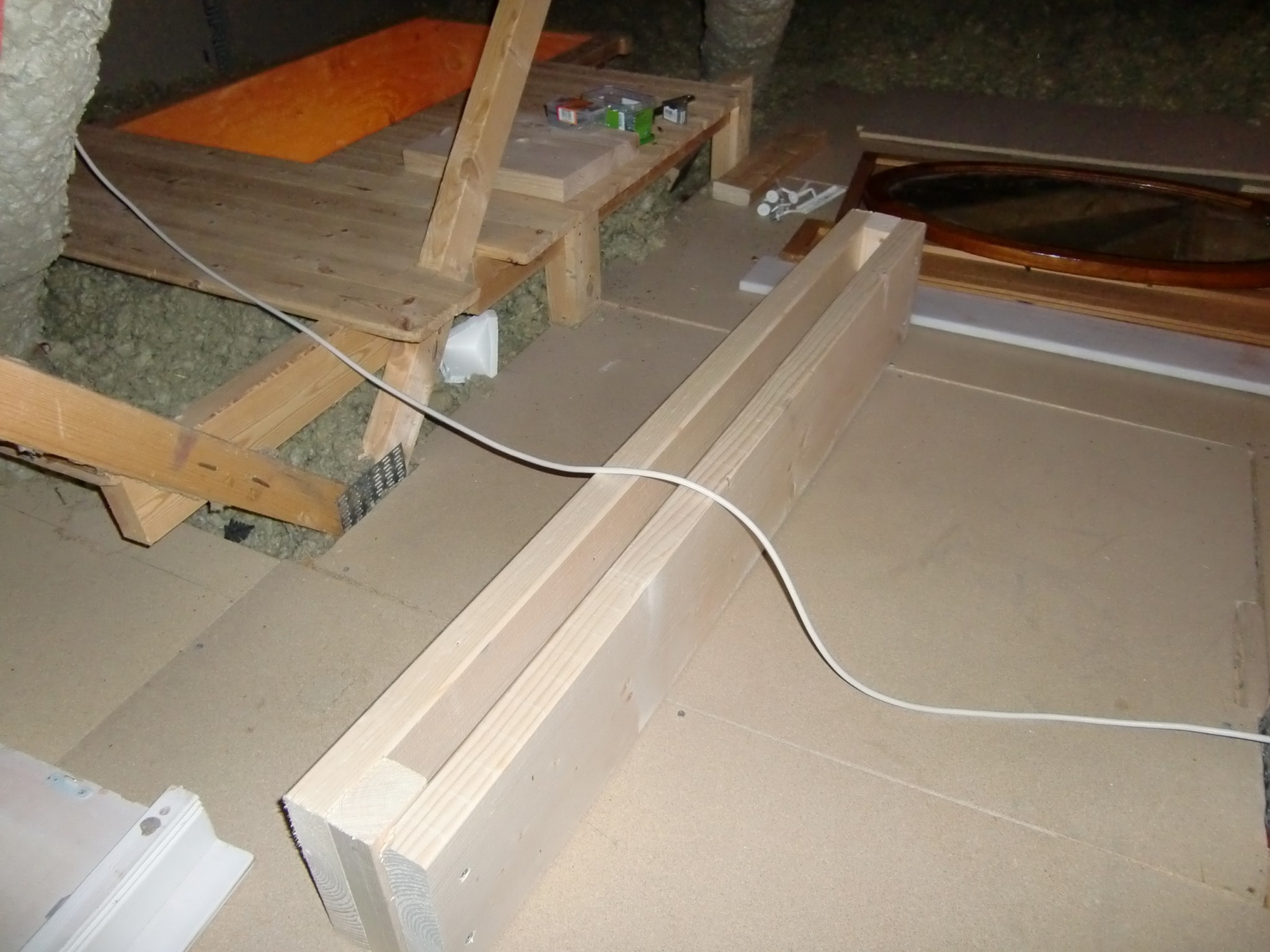

Här sitter gängstången på plats. Jag fick skruva igenom hela stången (ca 100 cm...) men till slut kom den på plats. Muttern skall sitta där för att vara mothåll mot lyftöglan jag sätter som toppsäkringsögla:

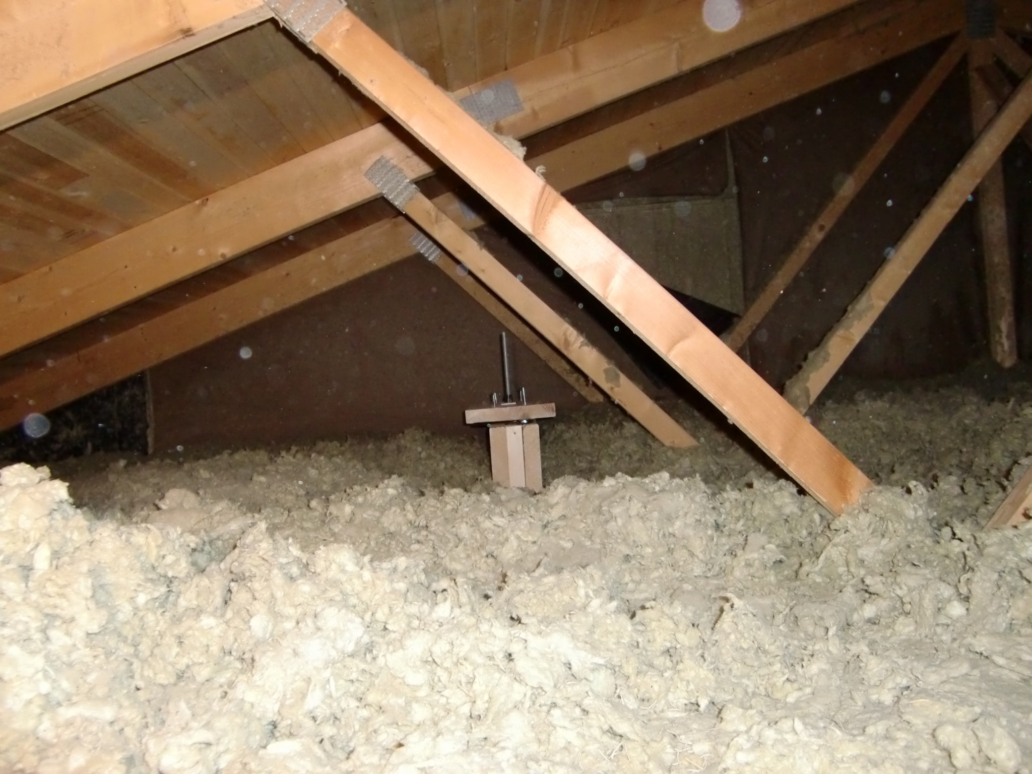

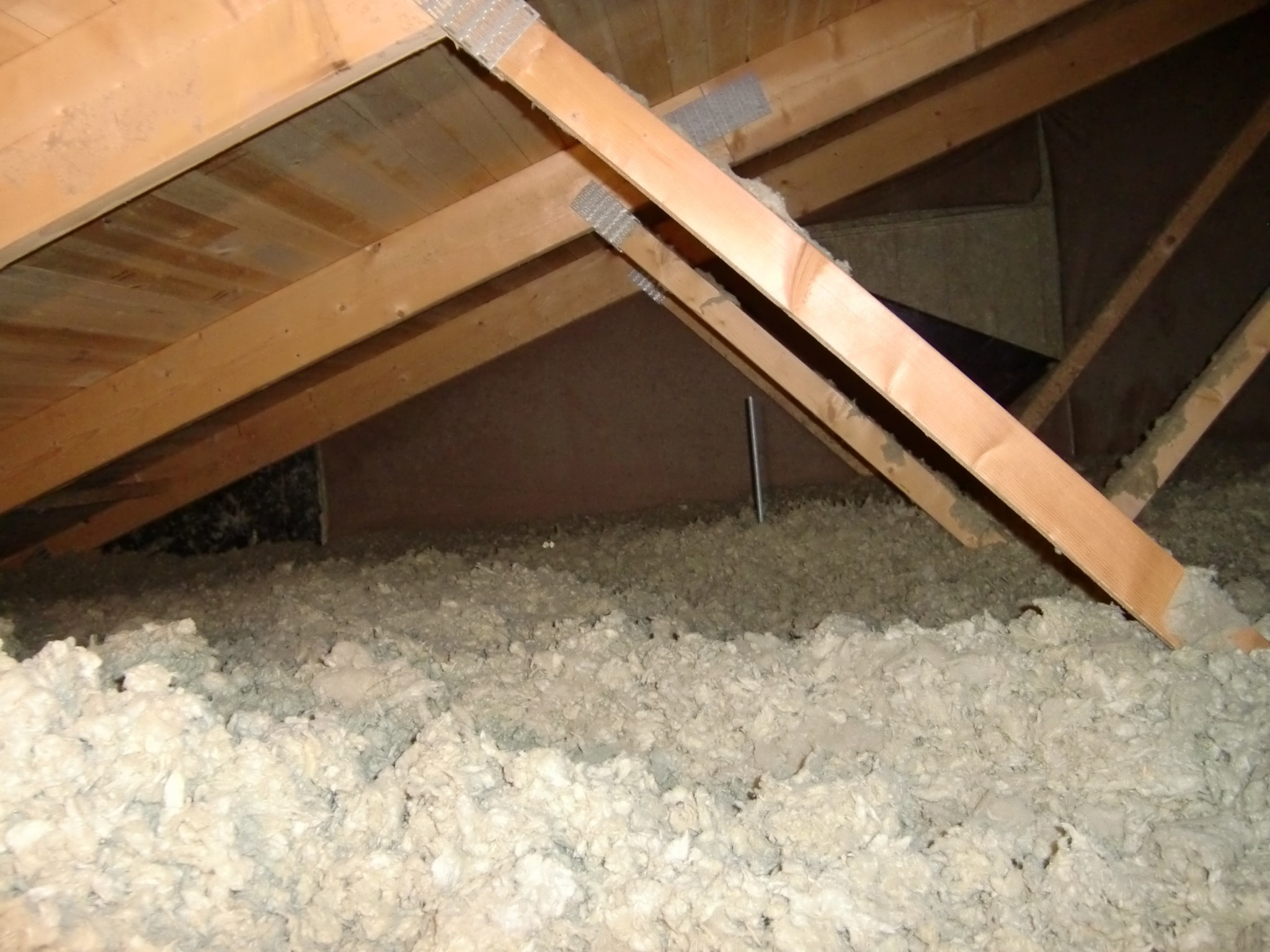

Nu var det bara att bege sig upp på vinden och svettas med resten. För att skapa en säker anordning som klarar av en stor last om det behövs tänkte jag att två parallella 45*220 på högkant, med 45*70 på längden emellan för att skapa en ficka där gängstången kommer upp, samt en platta (som blev över när jag gjorde trappstegen) på ca 45*300*300 liggandes på toppen, skulle kunna bli stark nog. Jag började med att skruva ihop ramen:
Sedan var det bara att lokalisera gängstången...:
...och bära den på plats:
Nä. Nu ljuger jag. Det var inte alls bara att bära den på plats. I och med att det är lösull och innertaket ligger under den, samt att plattorna som utgör golvet på vinden inte sträcker sig så långt, så var det ett rent helvete att gå med 120 cm steg mellan takbjälkarna och samtidigt bära tunga saker. Jag rekommenderar ingen att göra det samma om det inte är absolut nödvändigt (vilket det naturligtvis var för mig då...). Jag ville inte stöka till lösullen för mycket, då isoleringsförmågan kan bli sämre (ja, jag vet att det framför allt gäller om man går omkring i den och trampar på den...). Jag ville heller inte ramla ner genom taket...

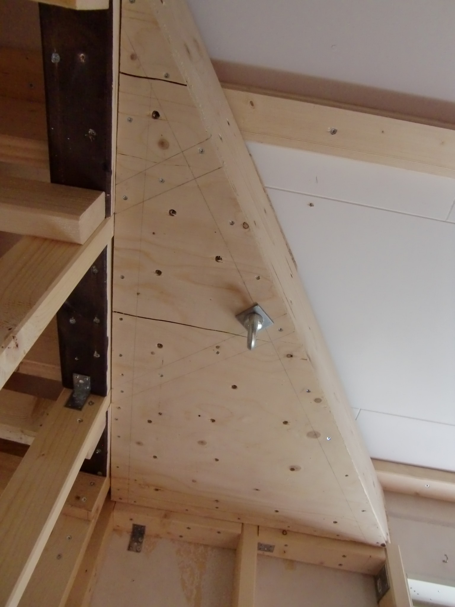

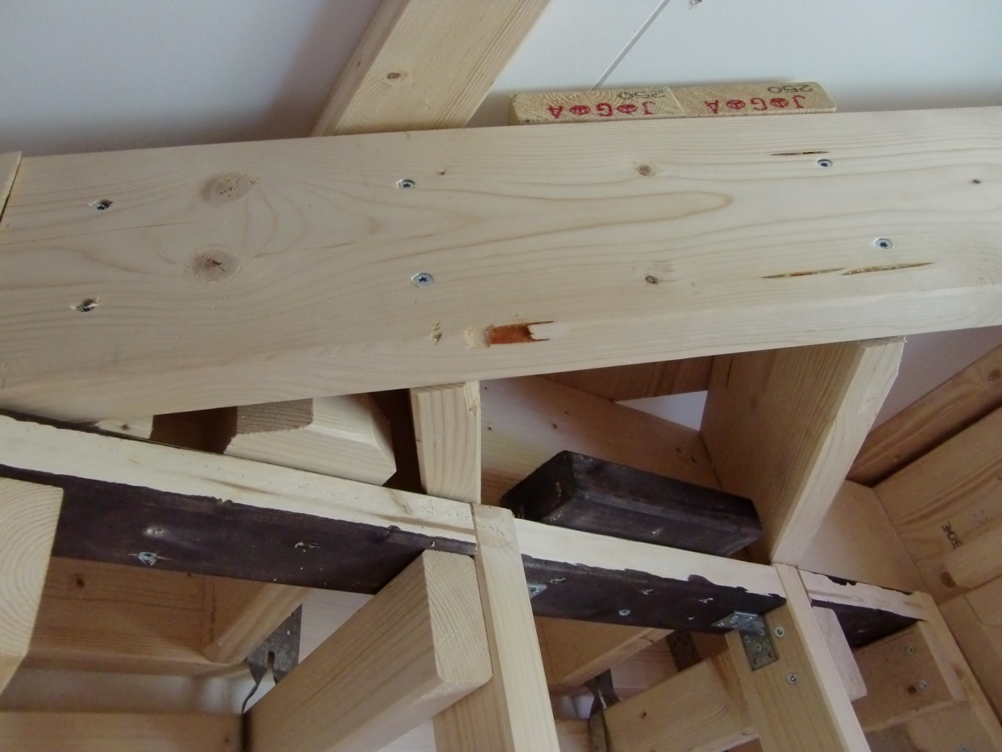

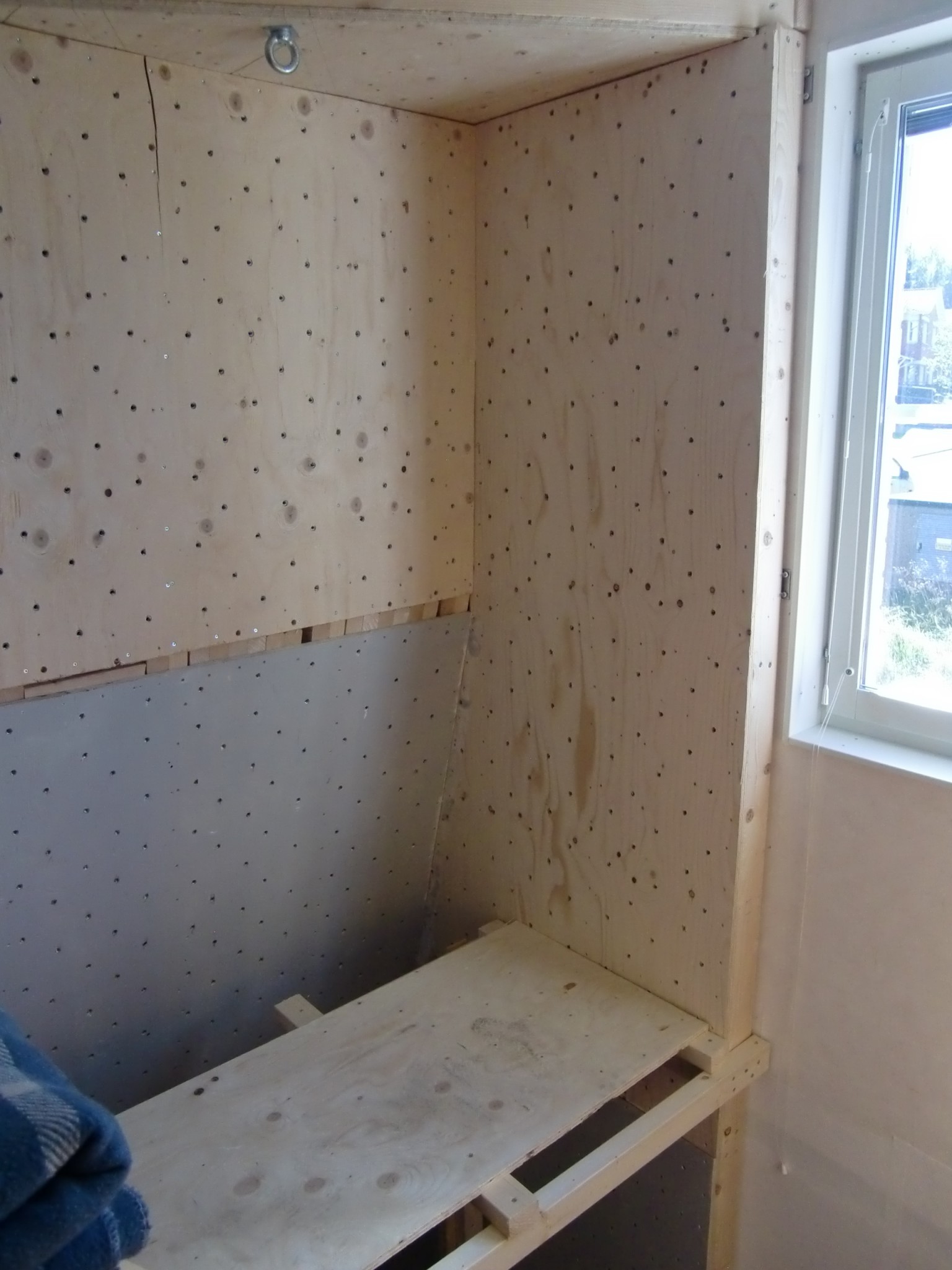

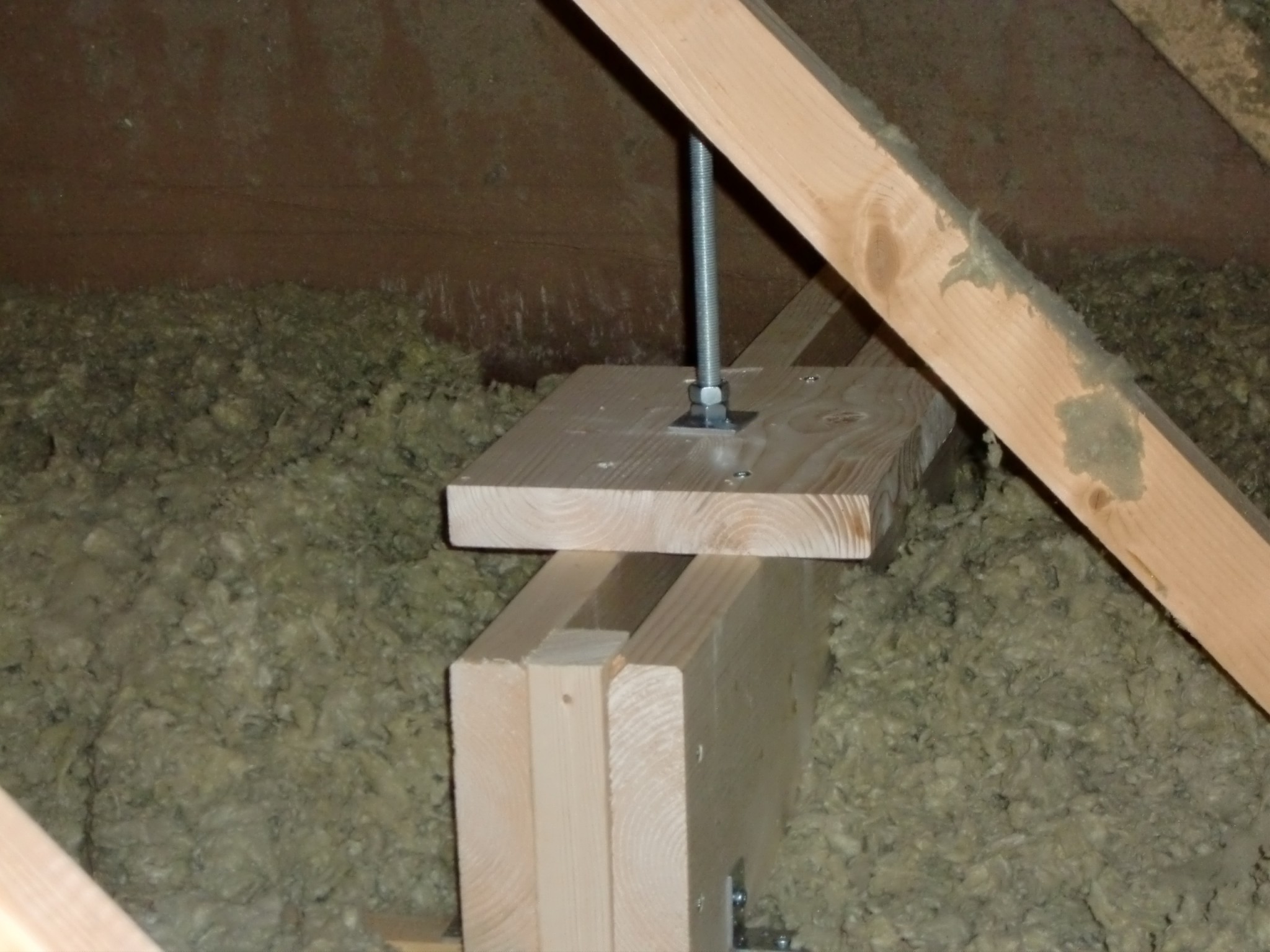

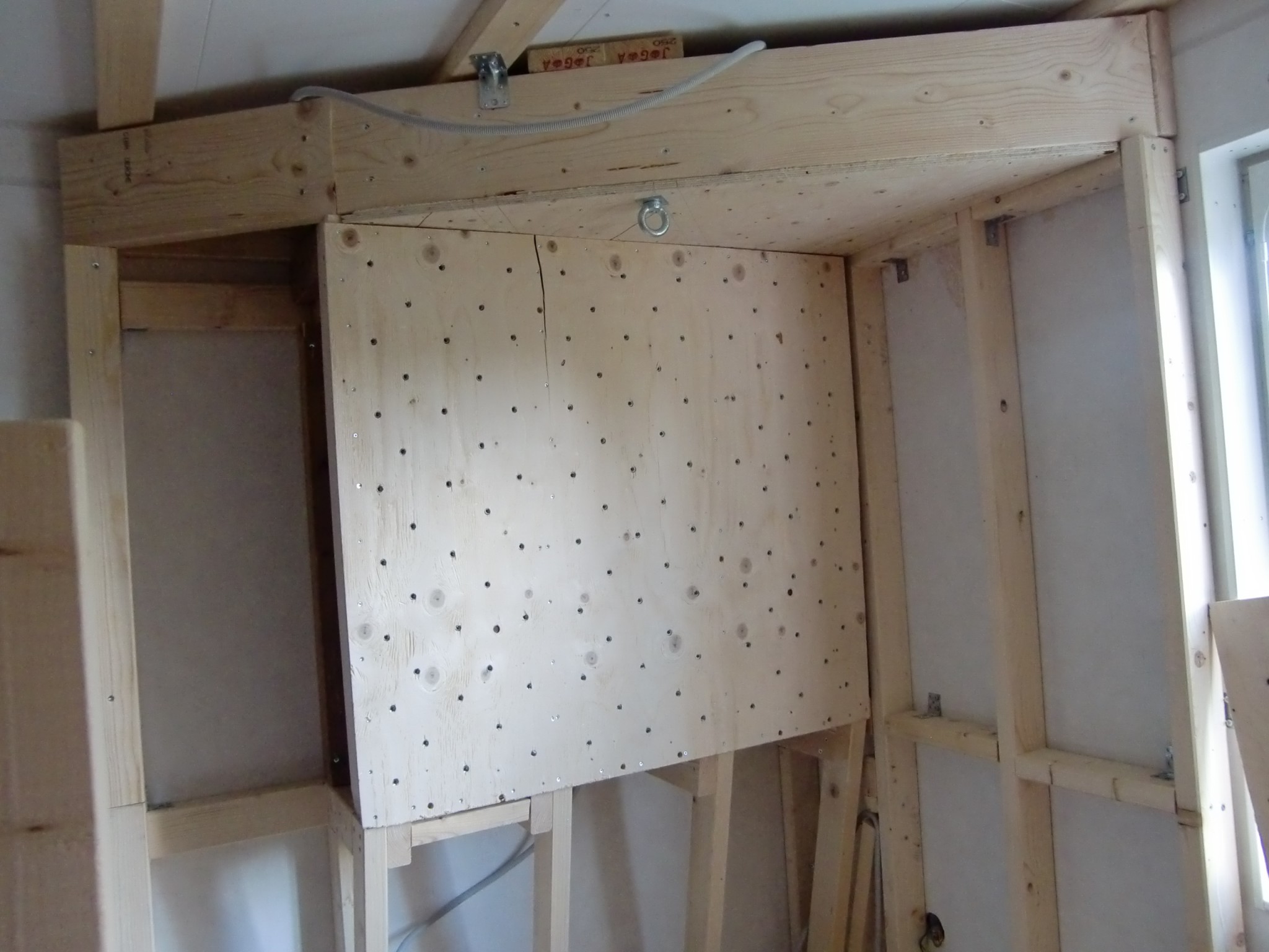

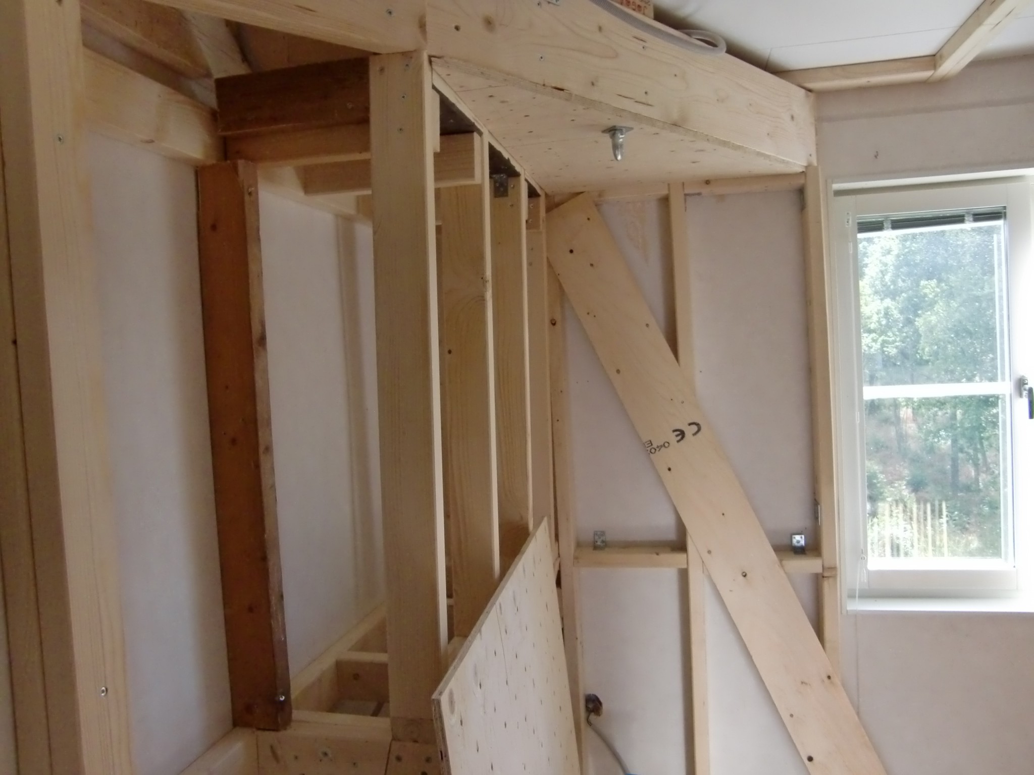

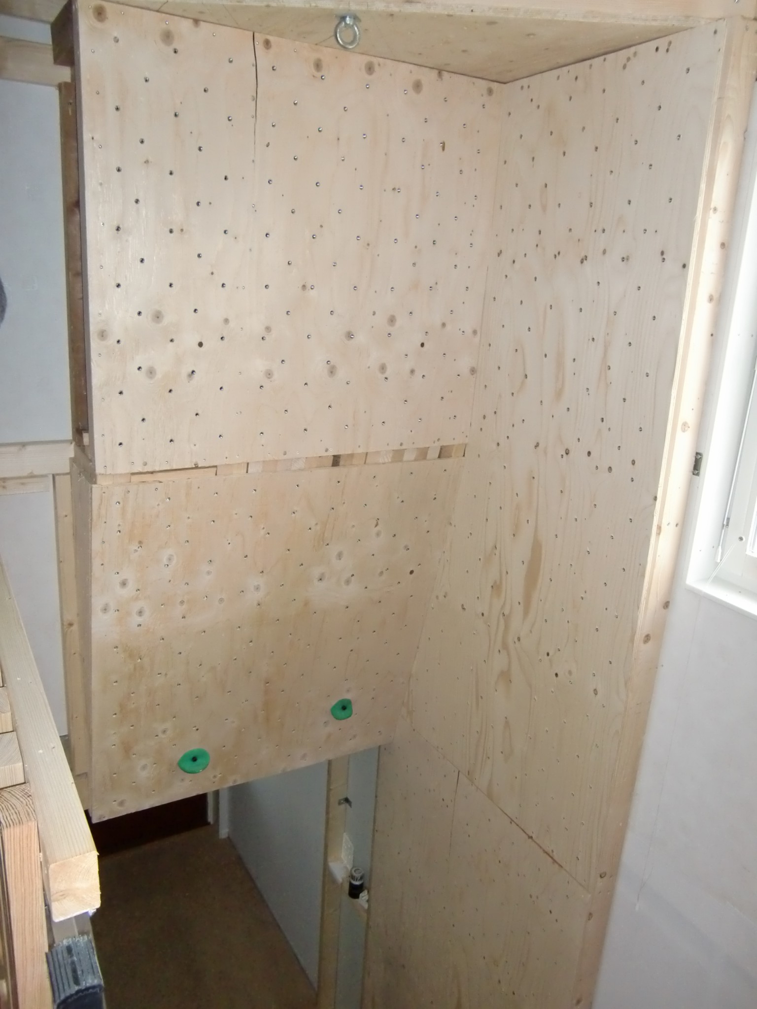

Topp-plattan lades på plats, men ingen skruvades åt än. Jag ville testa så att allt satt som det skulle och framför allt ville jag att när skivan skulle sättas dit so skulle den sitta som en hand i handsken (önsketänkande...):
Skivan satt som en smäck! Men när jag skruvat dit 5 skruv kände jag att något var fel... Aha! jag hade glömt att sätta dit islagsmuttrar för greppen! Det kändes ändå rätt skönt att inte göra denna upptäckt när alla skruvar var i. Det var bara att ta ner den och slå i dem:
Sen skruvades plattan på plats:
och på vinden sattes topp-platan fast med 4 skruv och muttrarna drog åt:

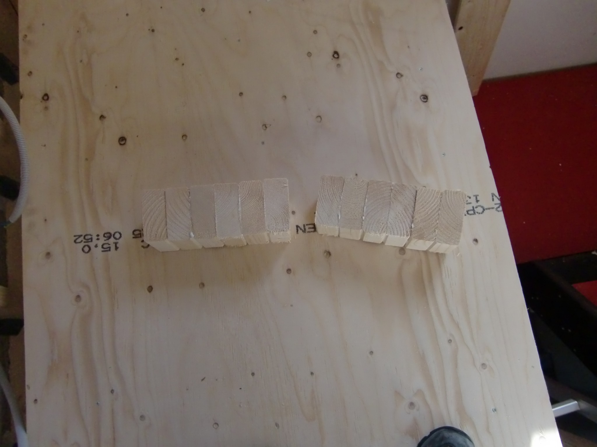

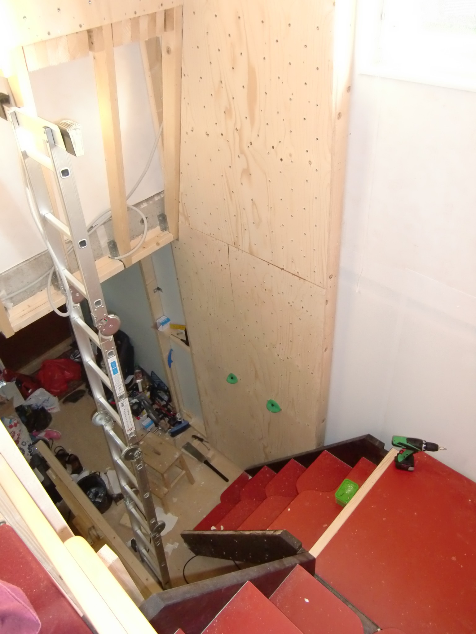

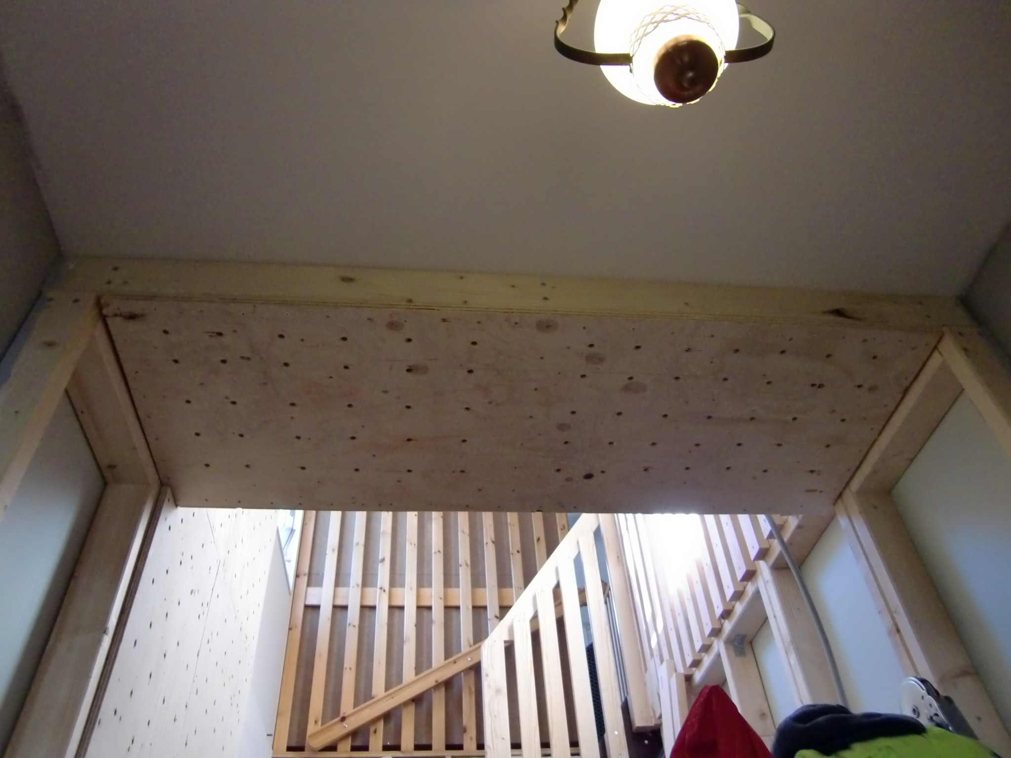

Nu var det bara att förbereda för nästa skiva! Jag satte en spillbit mot kanten eftersom väggskivan skall gå innanför. Nästan alla skivorna är klara att sättas upp. Det som återstår är mest att såga till dem till den eventuella avvikande form de skall ha. I vissa skall det i islagsmutter med... Jag sågade av en skiva så den fick passande längd och skulle passa in den:

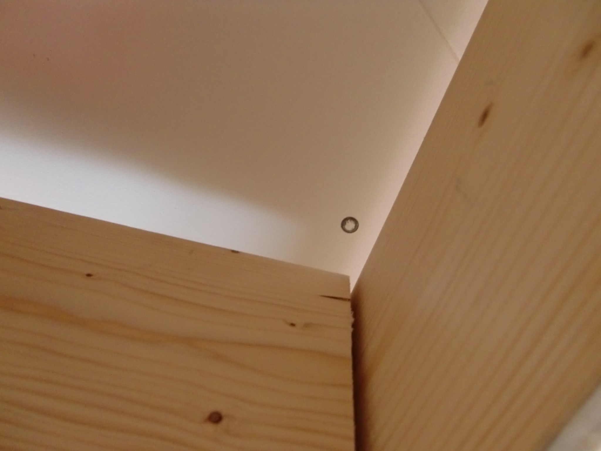

Den passade rätt bra till och med! Nästan iaf... Jag gjorde tabben att tro att min konstruktion självklart är vinkelrät överallt och passade skivan på utsidan. Detta fick till följd att den blev lite sned på insidan där jag hade passbiten. Den satt tyvärr bara i överkant, så i nederkant fick jag ställa mig och såga bort ca 1 cm. Nåja, den vart ju snygg i ytterkant iaf:

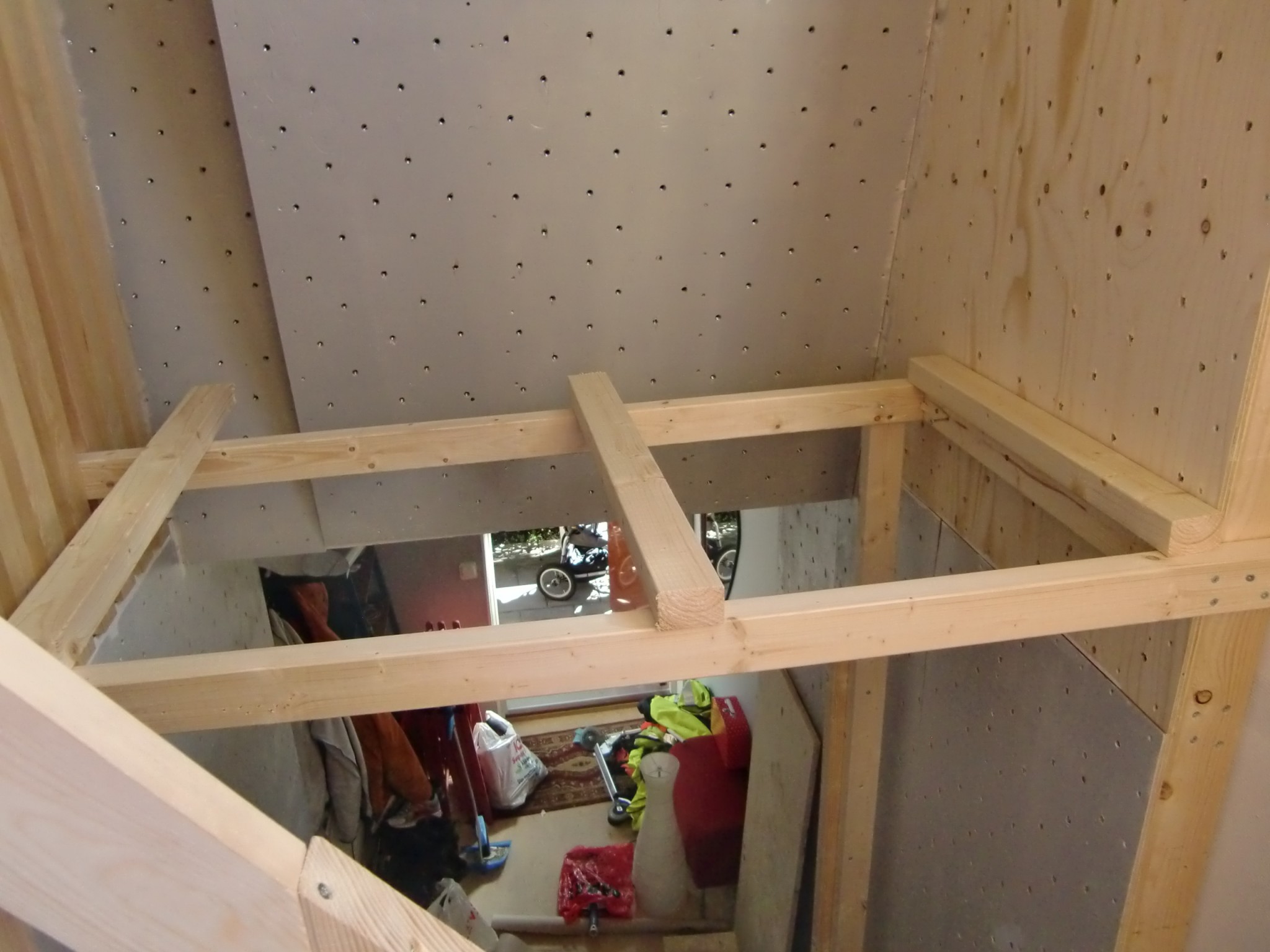

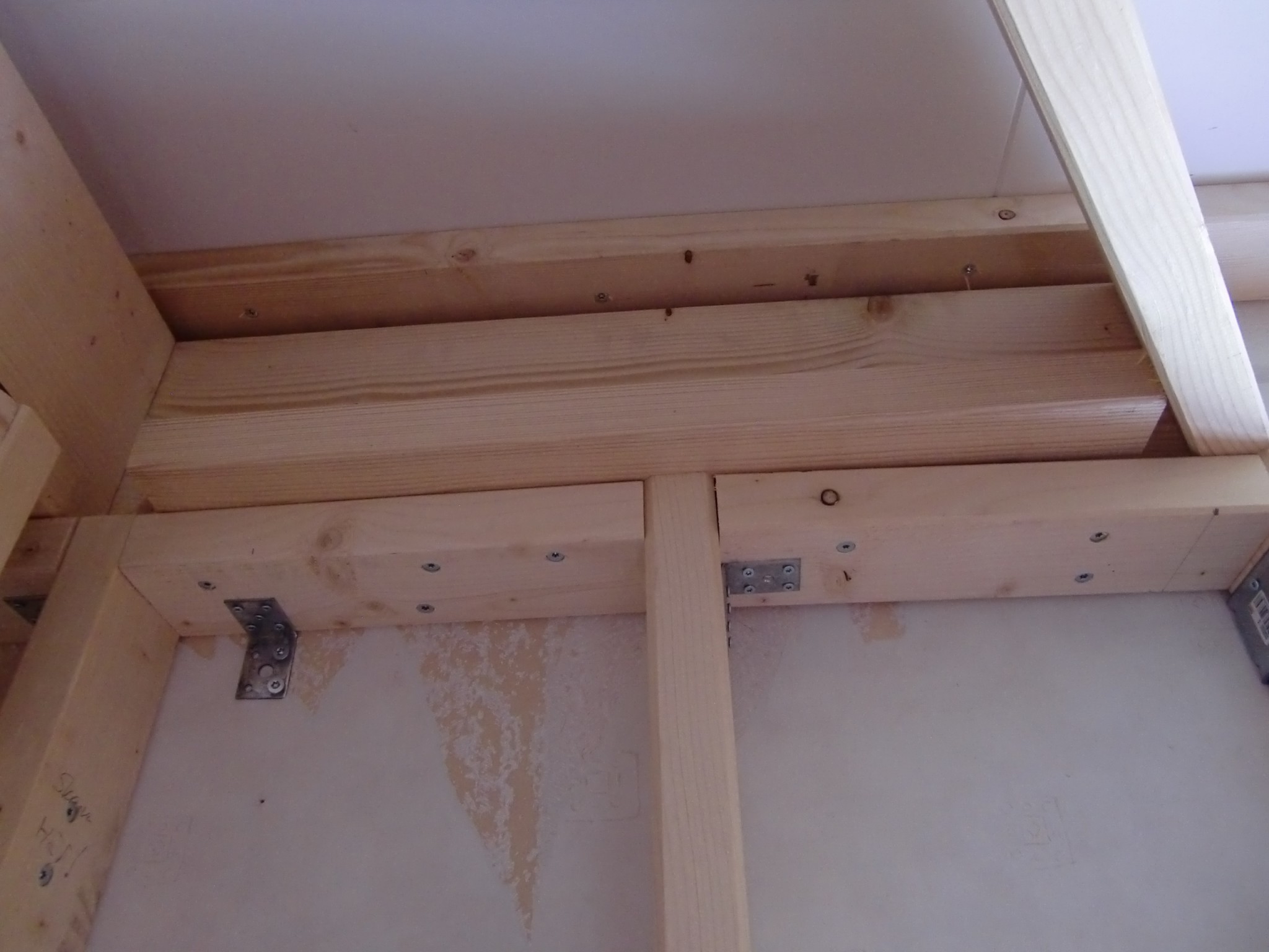

Om du tittar i nederkant, precis under skivan, så ser det enna ut som om det fattas något va? Ja, det gjorde det med. Det fanns inte mycket att fästa nästa skiva i. Jag hade till och med limmat ihop spillbitar vilka var sågade i 12 graders vinkel för att passa:
Nu med skivan på plats var det inte det enklaste att få dem på plats. Meningen var att de skulle skruvas ovanifrån. Det var rätt kört nu... Men genom att sträcka mig in i konstruktionen underifrån kunde jag med mycket möda få fast dem. (de syns på nästa bild)
Sen gick det av bara farten: två av väggskivorna åkte upp och de passade nästan! Jag hade en än gång glömt räkna med bottenbalken när jag satte ut bitarna mellan reglarna. Detta medförde att jag fick trycka upp skivorna 4,5 cm för att de skulle passa och gå att skruva dit. Detta påverkade bara den undre skivan nämnvärt, då jag fick såga ut för överhänget lite till bara. Jag märkte att två monterade grepp var ypperligt att hålla i när skivan skulle på plats!:
Det sista jag hann med var att få dit de nedre bitarna för överhänget så att det skulle gå att skruva hela skivan:

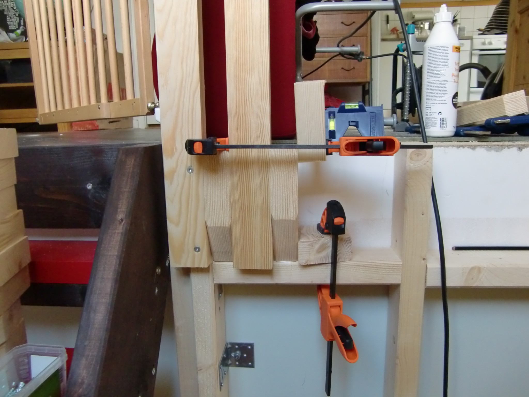

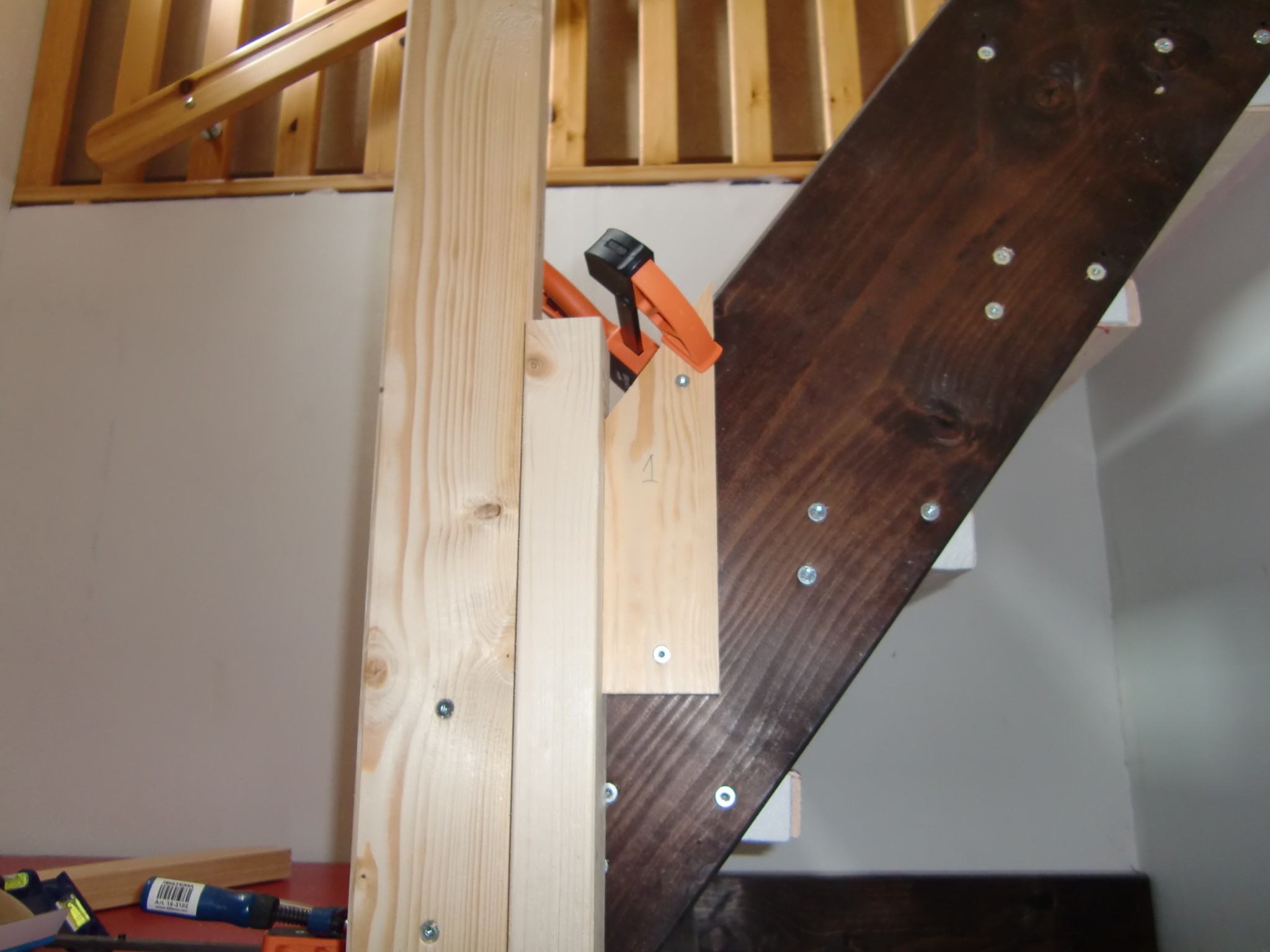

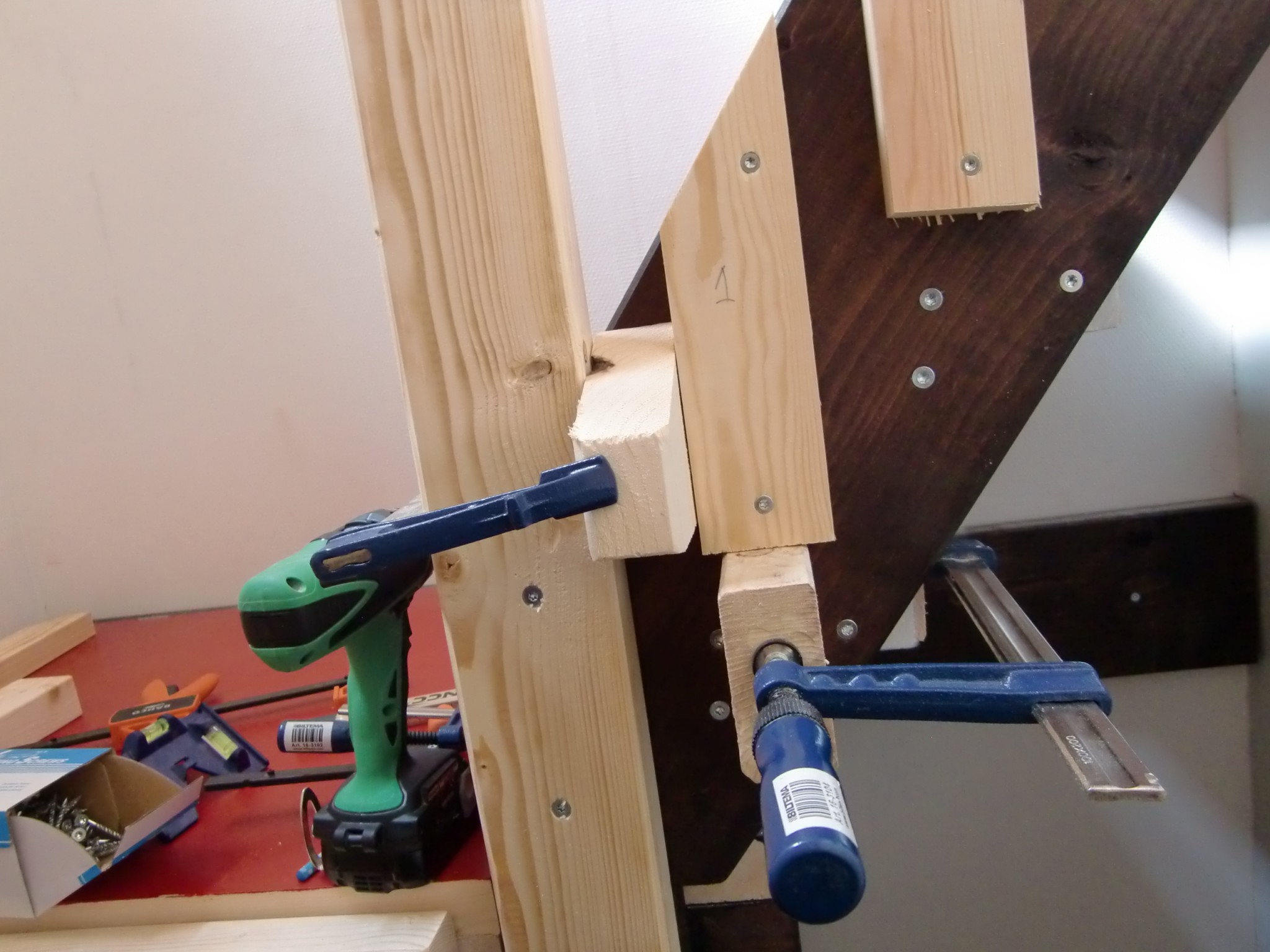

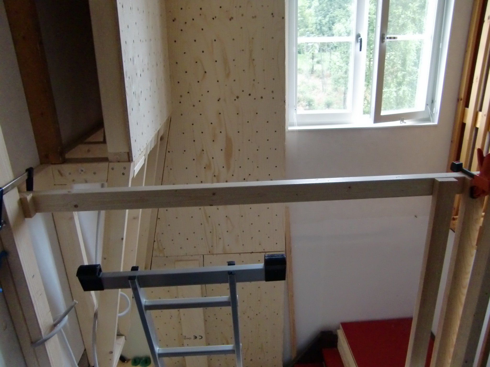

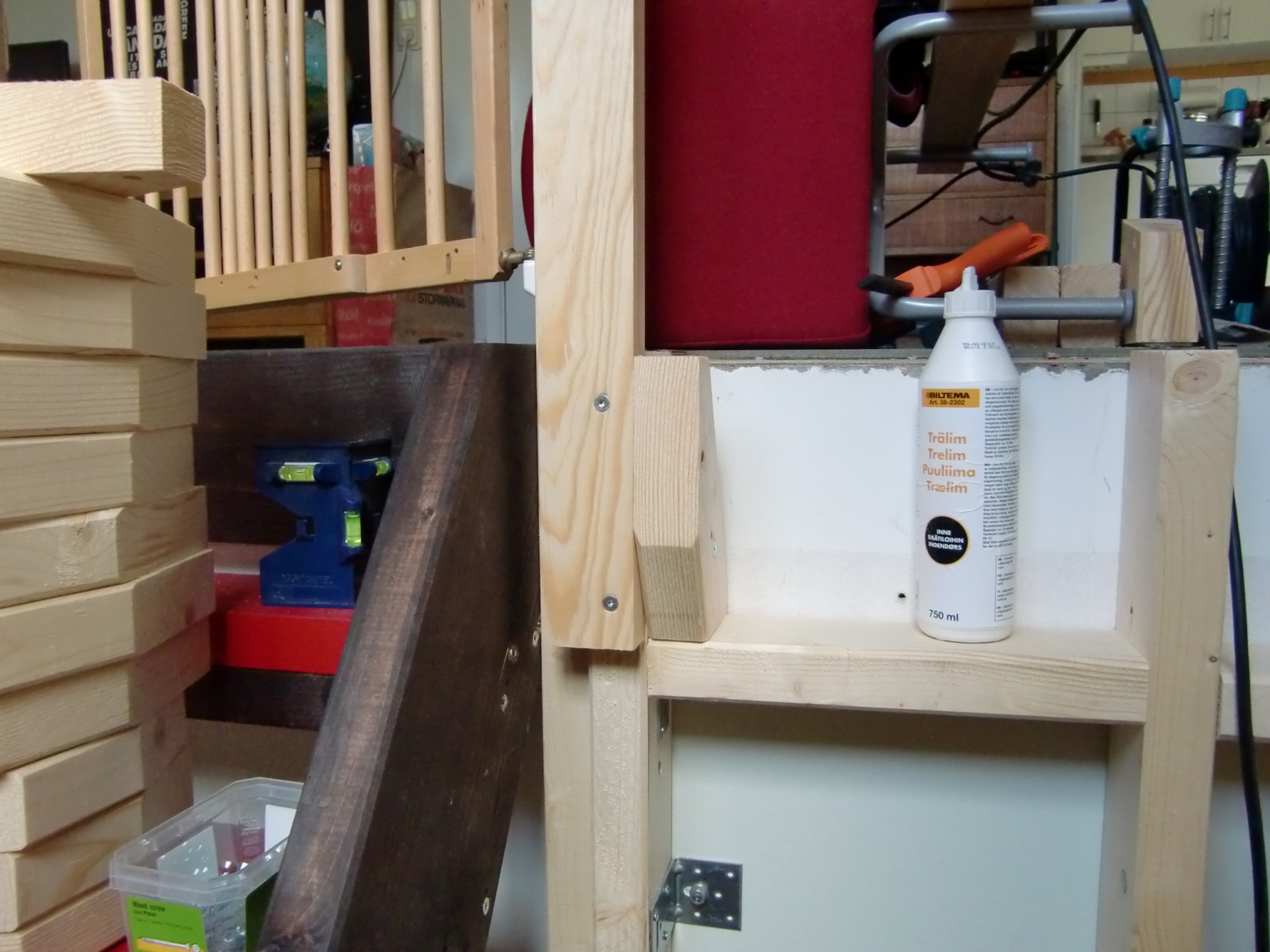

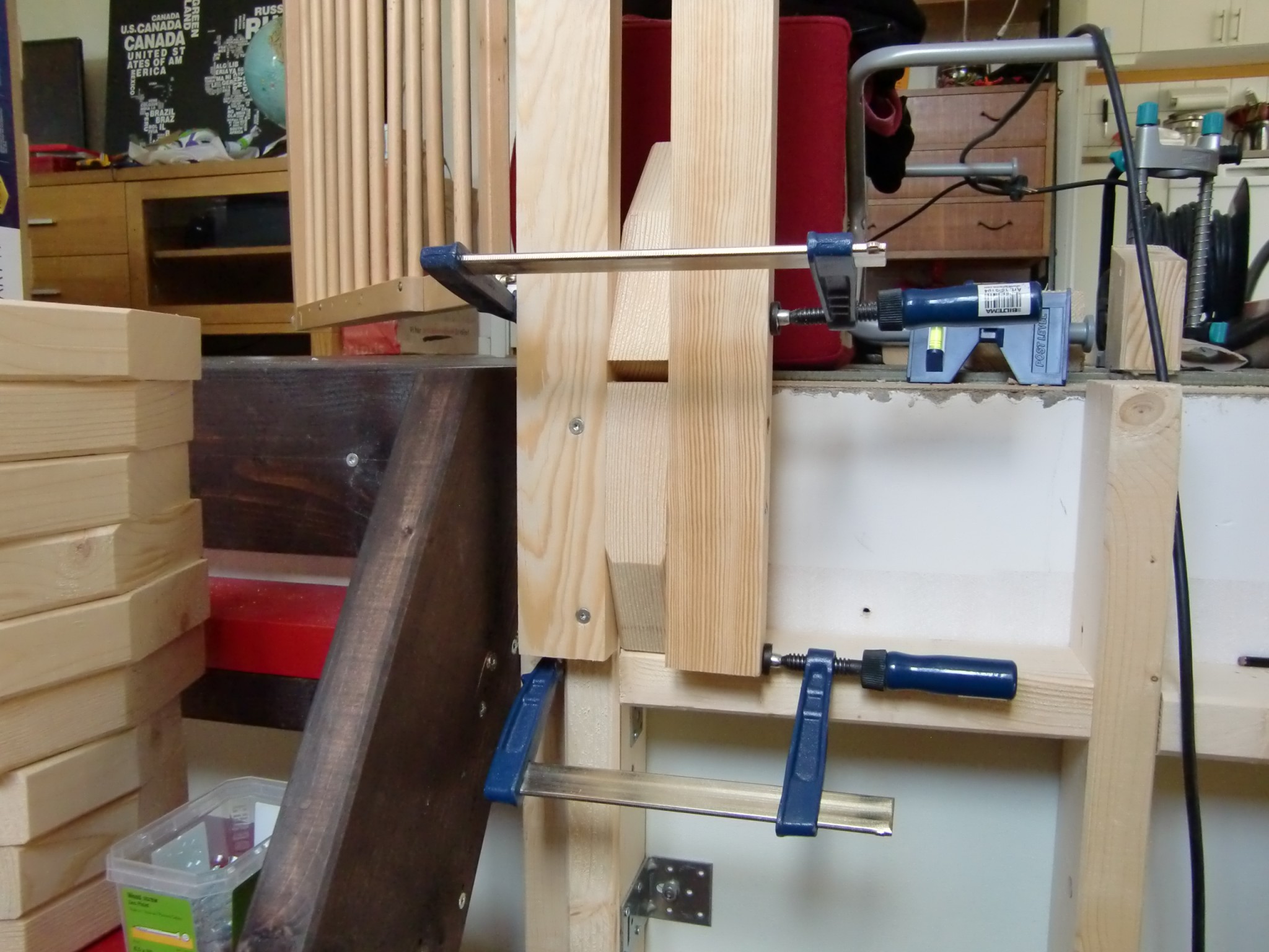

Dagens projekt var att få upp ett fungerande räcke runt alkoven där digitalpianot skall stå. Efter lite dividerande kom vi (jag och min fru) fram till att den inte behövde vara så djup som jag från början föreställt mig. Detta förenklade saker avsevärt. Min tanke var iaf att sätta sneda reglar som dels skulle fungera som fastsättningspunkter för stagen, och dels som grund till golvet. Efter lite sågande fick jag till en bit vilken kunde kopieras vidare. Jag sågade till resten av bitarna och började montera:
första staget på plats:

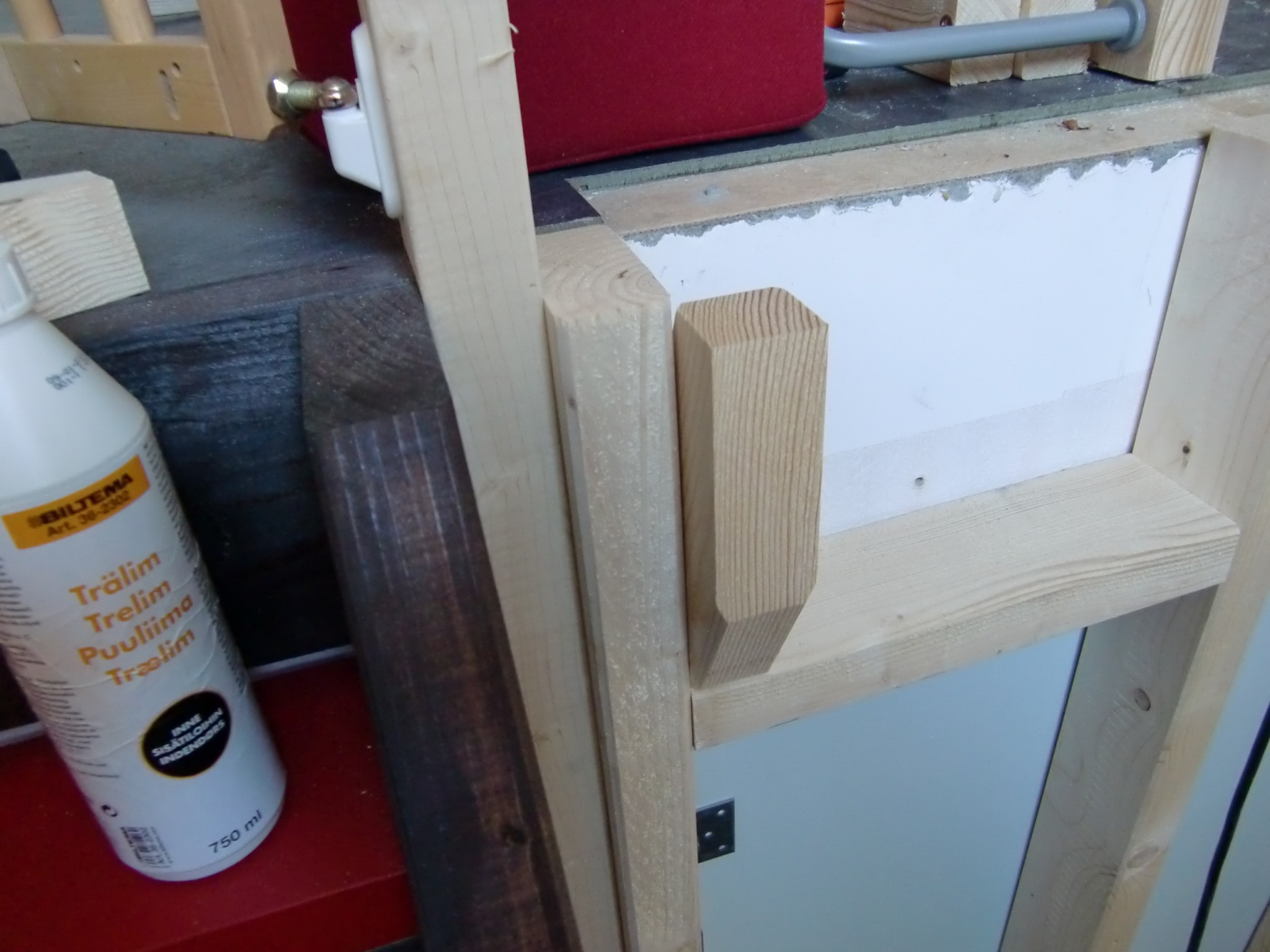

Ja, ni ser rätt. Jag limmar. Detta skulle jag snart ångra...
Nästa stag kommer på plats:
Och nästa regelbit:
Det är nu jag blir arg. Riktigt arg. En av regelbitarna spricker, och det blir påbörjad sprickbildning i ett stag. Eftersom jag inte har läst Skruvlära 7,5 poäng kan det vara jag som använder fel typ av skruv avseende längs och tjocklek. Kan även vara så att jag skulle behövt förborra (varför köper jag självborrande skruv för då???). Nåja. Kontentan av det hela är att jag kommer på andra tankar och spolar hela min idé. Fördelen med den var att det skulle bli en homogen baksida nedtill, vilket den nya lösningen inte skulle erbjuda. Jag satte upp ett provisoriskt räcke och förborrade stagen:
Sen var det bara att använda en regelbit som mellanlägg och skruva dit dem:
Hejsan hoppsan vad mycket snabbare det gick! Vad svårt det skall vara att överge en idé, för en annan som visar sig vara bättre! Nedtill skruvades det med (här fick jag komma med på fotot då min fru tog bilden):

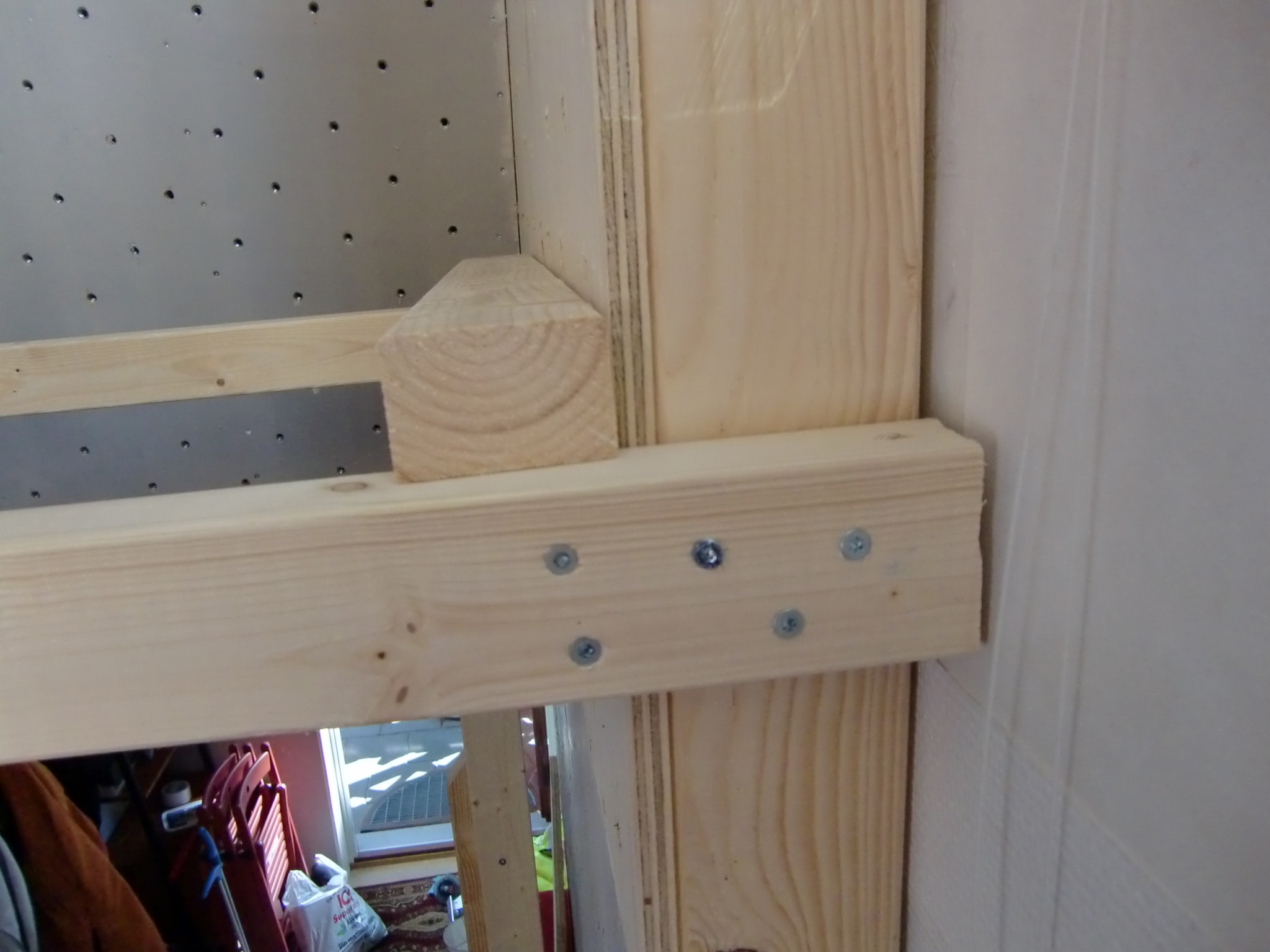

Innan allt var skruvat nedtill kom jag på att det vore bra att fixa dit sidorna på överhänget innan stagen skulle göra att det aldrig skulle få plats en skruvdragare. Det var bara att fixa till en plyfabit med islagsmuttrar och skruva dit den. Eftersom jag hade en redan snedsågad bit kvar från väggskivan som sitter på andra sidan mon överhänget, hoppades jag att den skulle passa. Men lite modifikation gjorde den det utmärkt:
Några bitar för att få till skivbiten på väggen sattes dit med:
Som avslutning på dagen skruvades även skivan för den lutande delen på överhänget dit. Notera att det saknas en 5 cm ungefär i överkant. Jag hade kvar resten av skivan av den bit som sitter ovan. Men eftersom väggen lutar, saknas det en liten bit. Det blir inga problem att såga till en spillbit och sätta dit. Det blir endast estetiska skavanker isf, vilket jag inte kommer bry mig om i slutändan. Annars hade jag fått dela på en hel skiva och slå i islagsmutter i en halvtimme... :

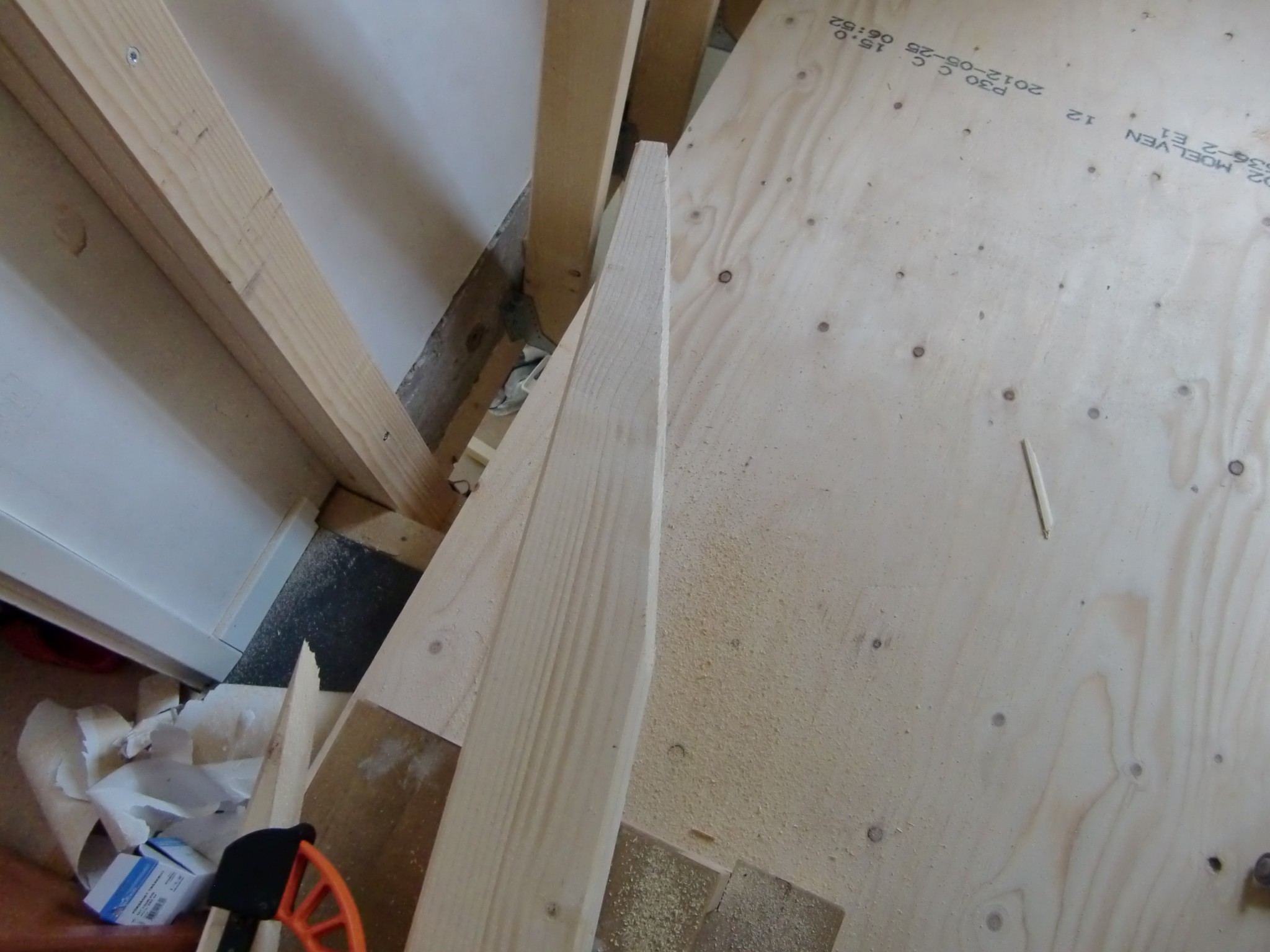

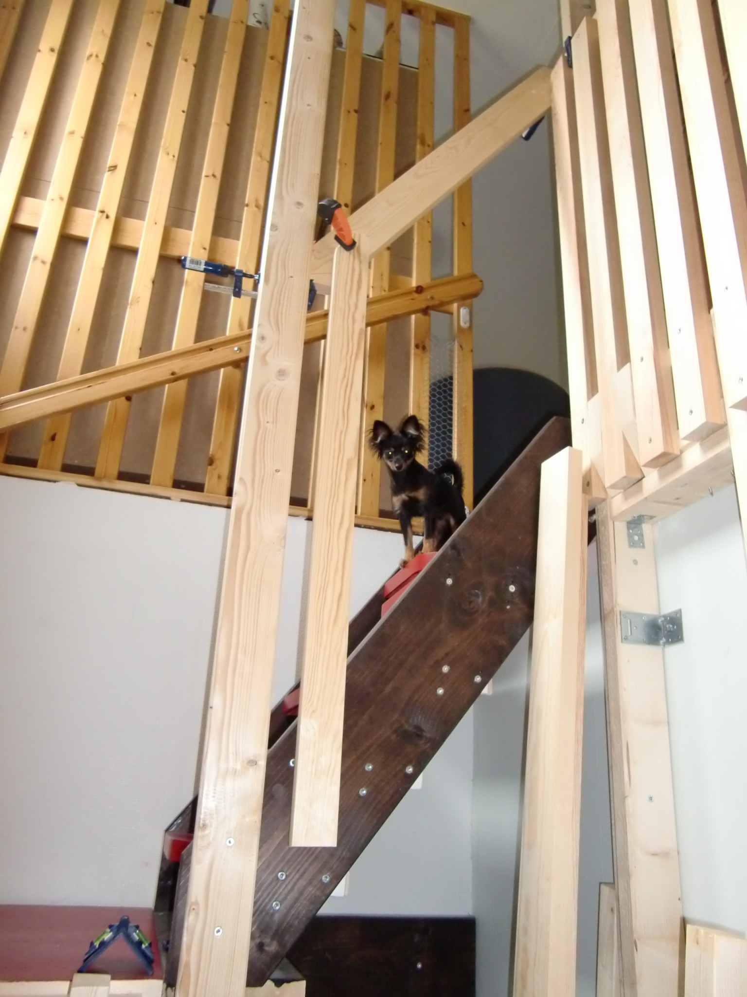

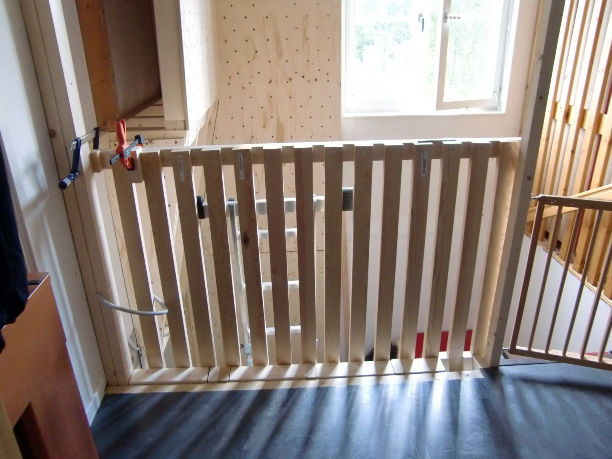

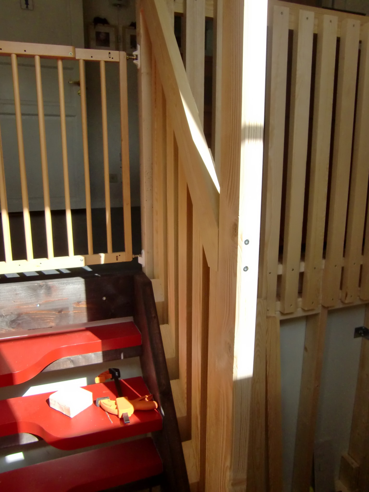

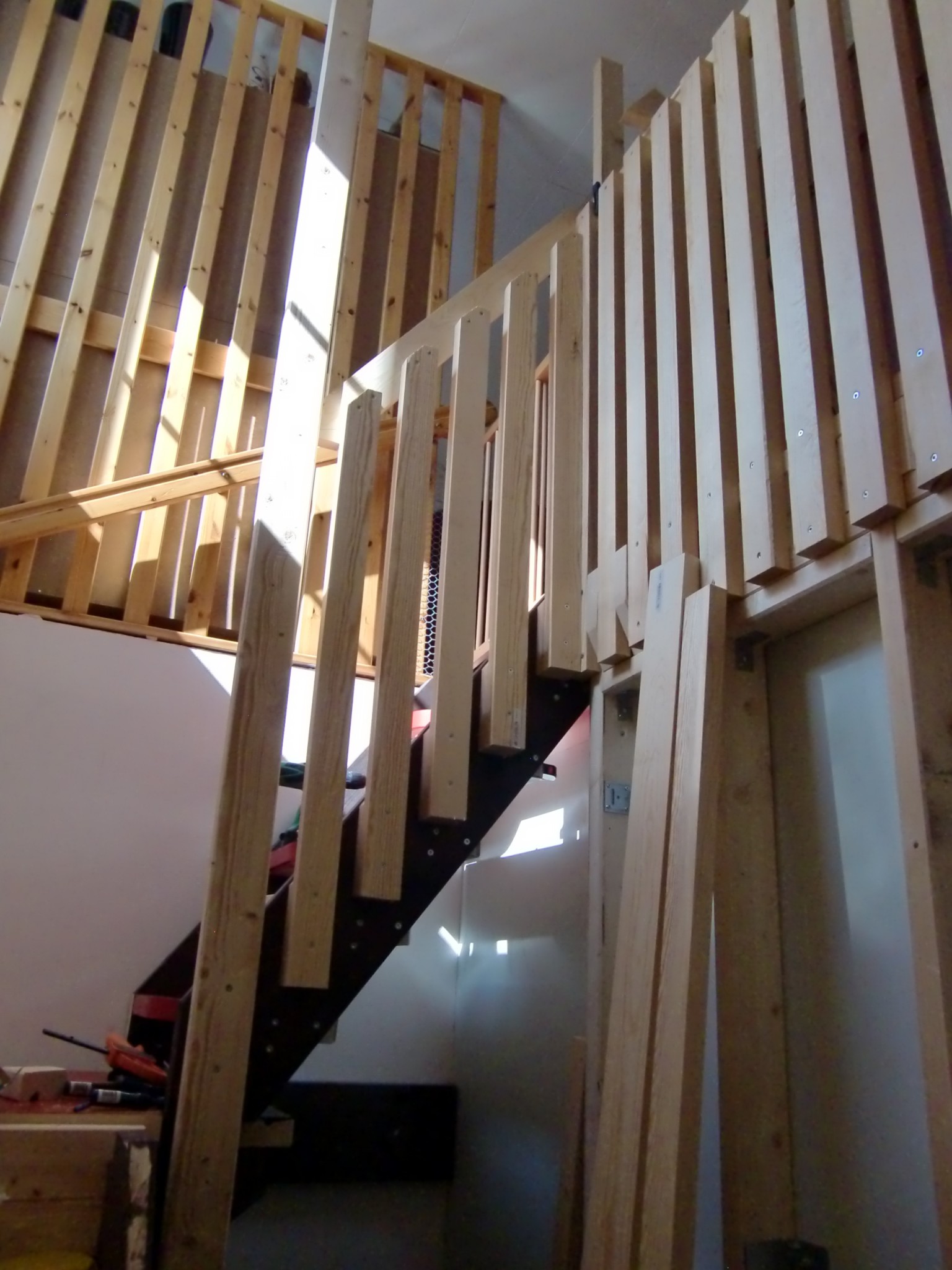

Hoppsan vad en vecka kan gå fort... Tack för alla vänliga ord! Nu lever jag nästan igen efter fyra natt pass på 10-12 timmar vardera. Lägg till en hjälpande hand i en flytt med på lördagen. Familjen skall inte glömmas heller... Men trots detta fick jag lite tid över till bygget med. Jag började på övre trappans räcke. Jag funderade länge och väl på hur det skulle utformas. Jag ville att det skulle vara enkelt, så jag klarar av att göra det. Samtidigt så måste det hålla för de flesta eventualiteter... Till slut så kom jag på att det lättaste skulle vara att sätta spjälorna baktill på räcket och på vangstyckets sida. På så sätt kan allt skruvas i från sidan och behöver inte limmas fast eller skruvas i på något konstigt sätt...

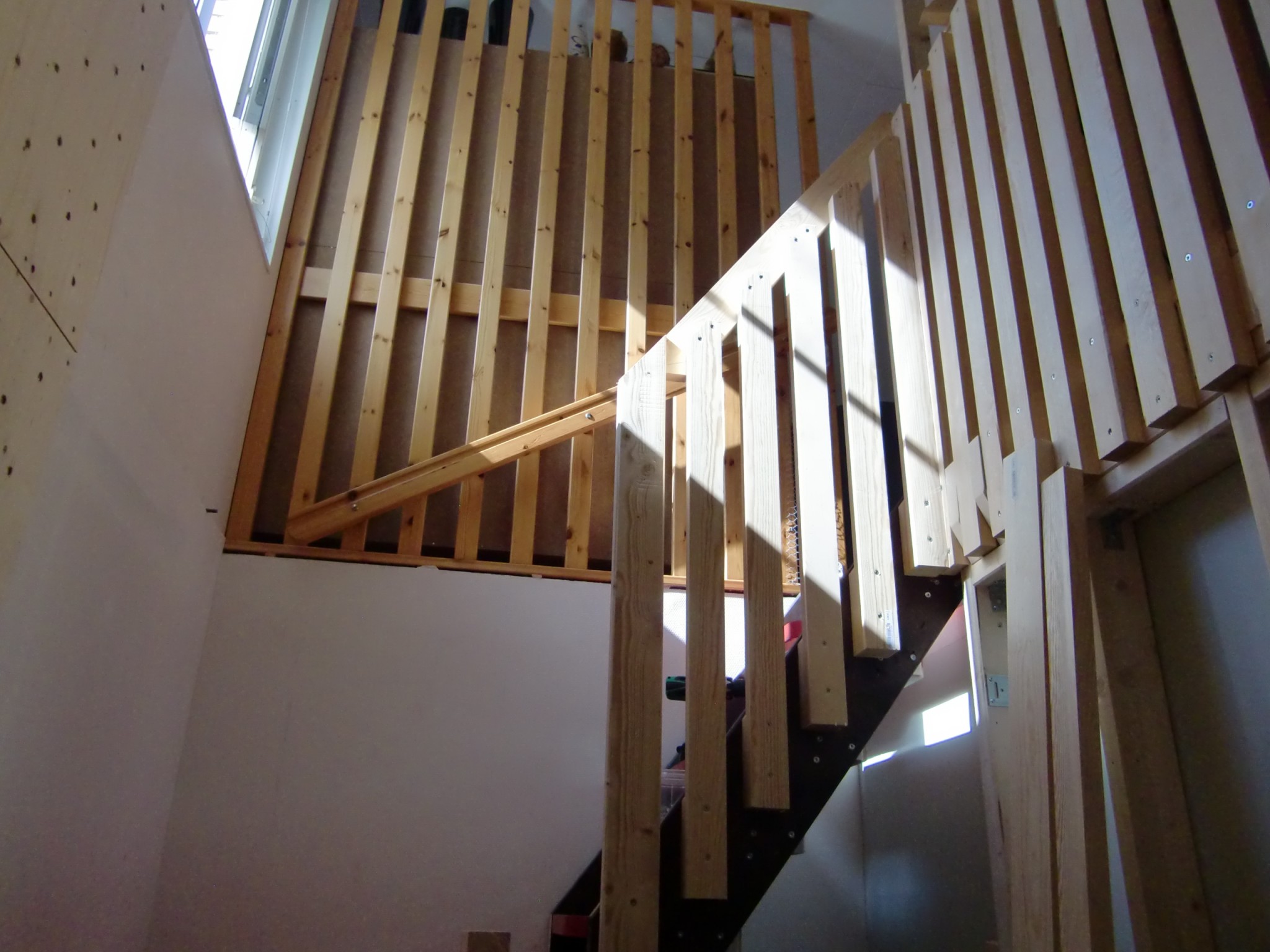

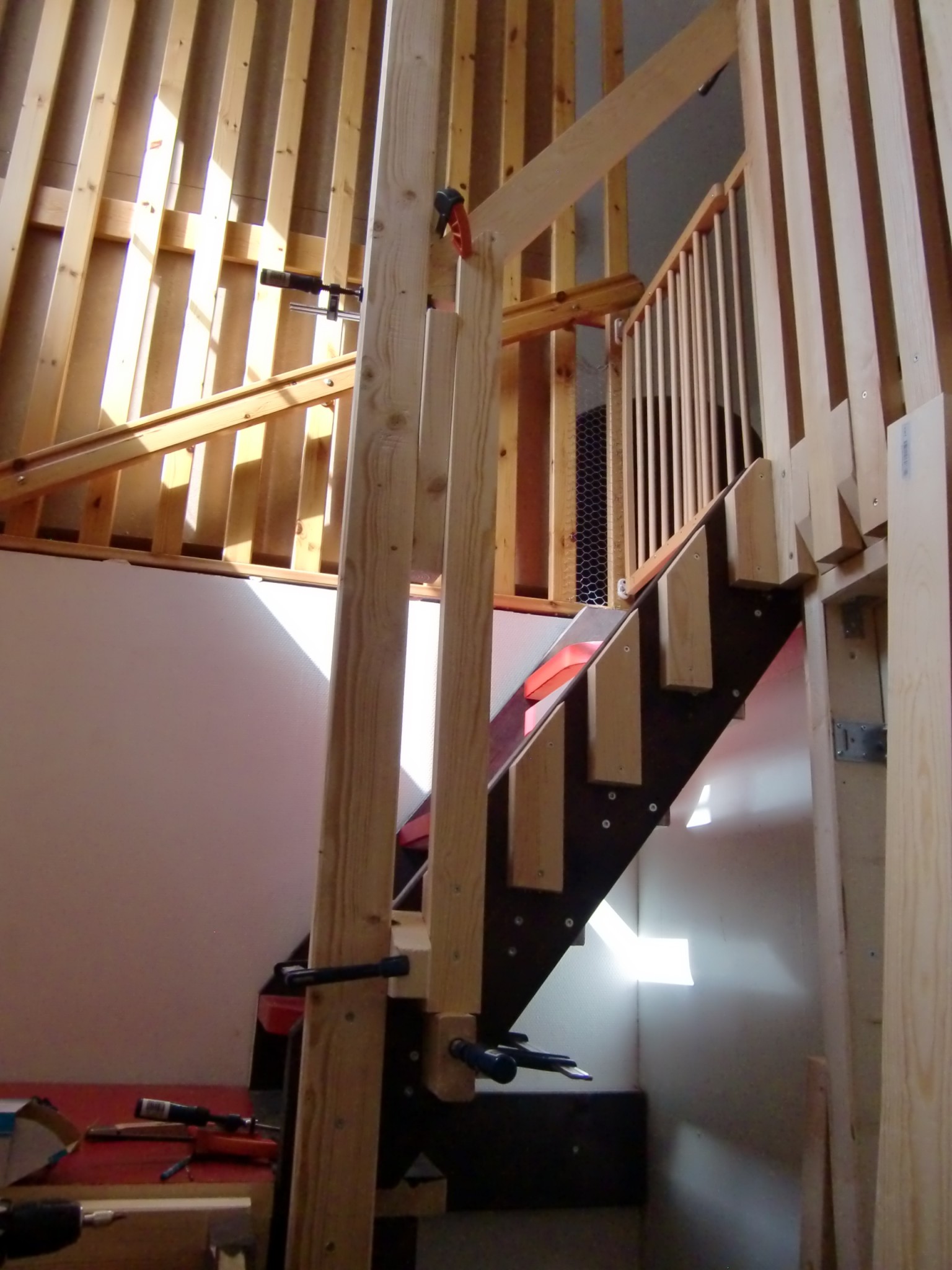

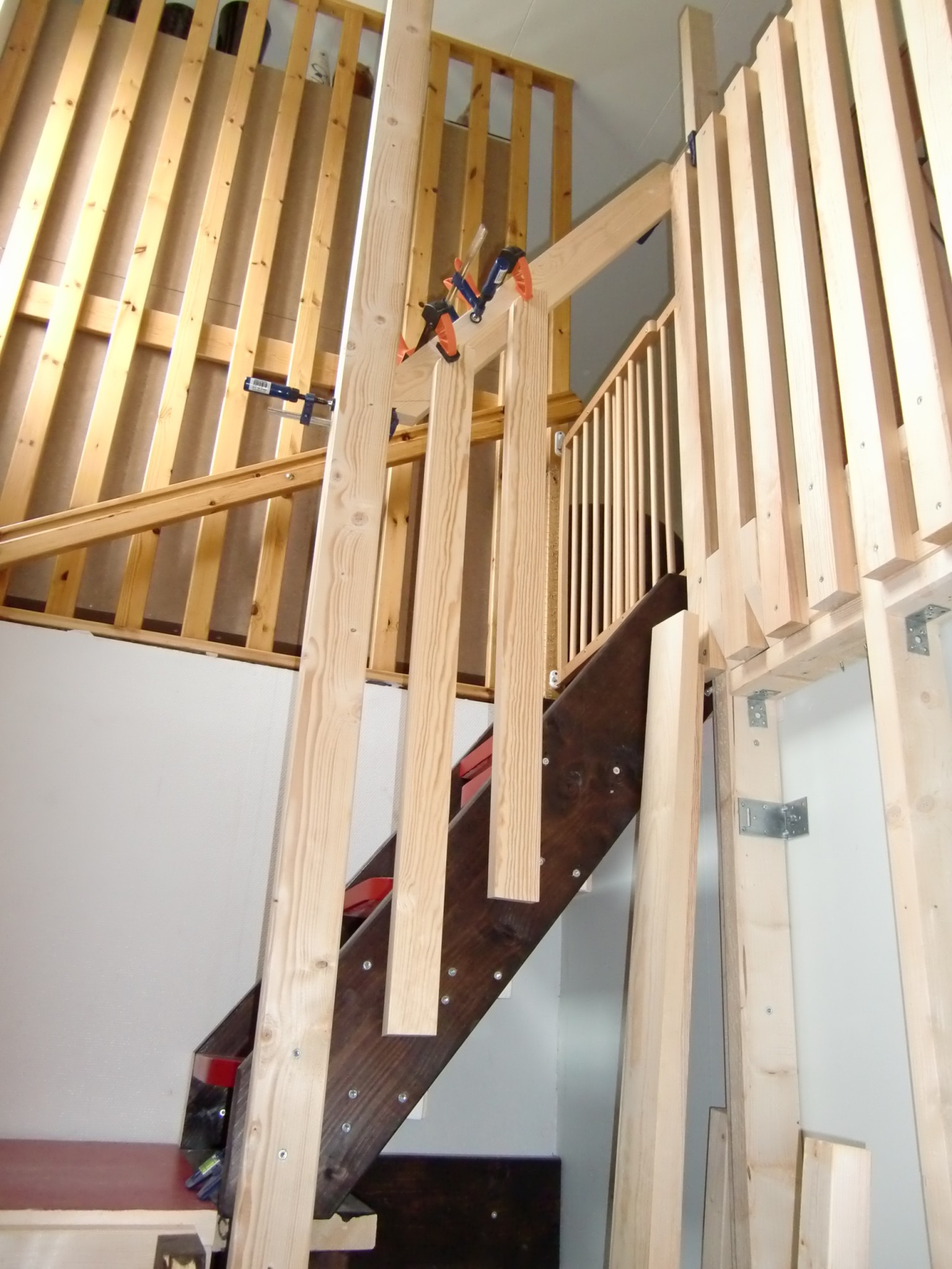

Först satte jag upp räcket med tvingar och provgick ett par gånger för att känna in höjden på det. När det blivit korrigerat ett par gånger gjorde jag markeringar och sågade till det. Sen var det upp med tvingar igen för att kolla hur spjälorna skulle sitta. Samma avstånd mellan dem som det är i det tidigare byggda räcket vid pianot blev snyggast; en kloss. Här är även en nyfiken hund med på bild:
Spjäla två passas in:
Det här skulle bli kanon. Men det var en sak som inte riktigt skulle bli lika bra. Från början tänkte jag limma spjälorna i underkant på räcket. Men då jag förstod att det inte skulle bli så snyggt eftersom min maskinpark inte tillåter exakta vinkelmått, utan gör lite hipp som happ, så fick jag överge den idén. Nåja, jag hade några bitar med planhyvlad furu (som både räcken och spjälor är gjorda av) kvar, och de fick bli passbitar nedtill. Ner och såga igen... Sedan en test, och skruva på plats:
Och nummer två kommer på plats med:
Nu kanske ni undrar varför de är numrerade? Jo, vis av erfarenhet från tidigare missöden kom jag på att det kanske var bra att märka upp saker och ting, samt göra dem individuellt anpassade på var plats. Och tänk; det funkade mycket bättre! Jag tror inte att någon bit är exakt som en annan. Det skiljer någon millimeter här och där...Alla fem uppe och skruvade:

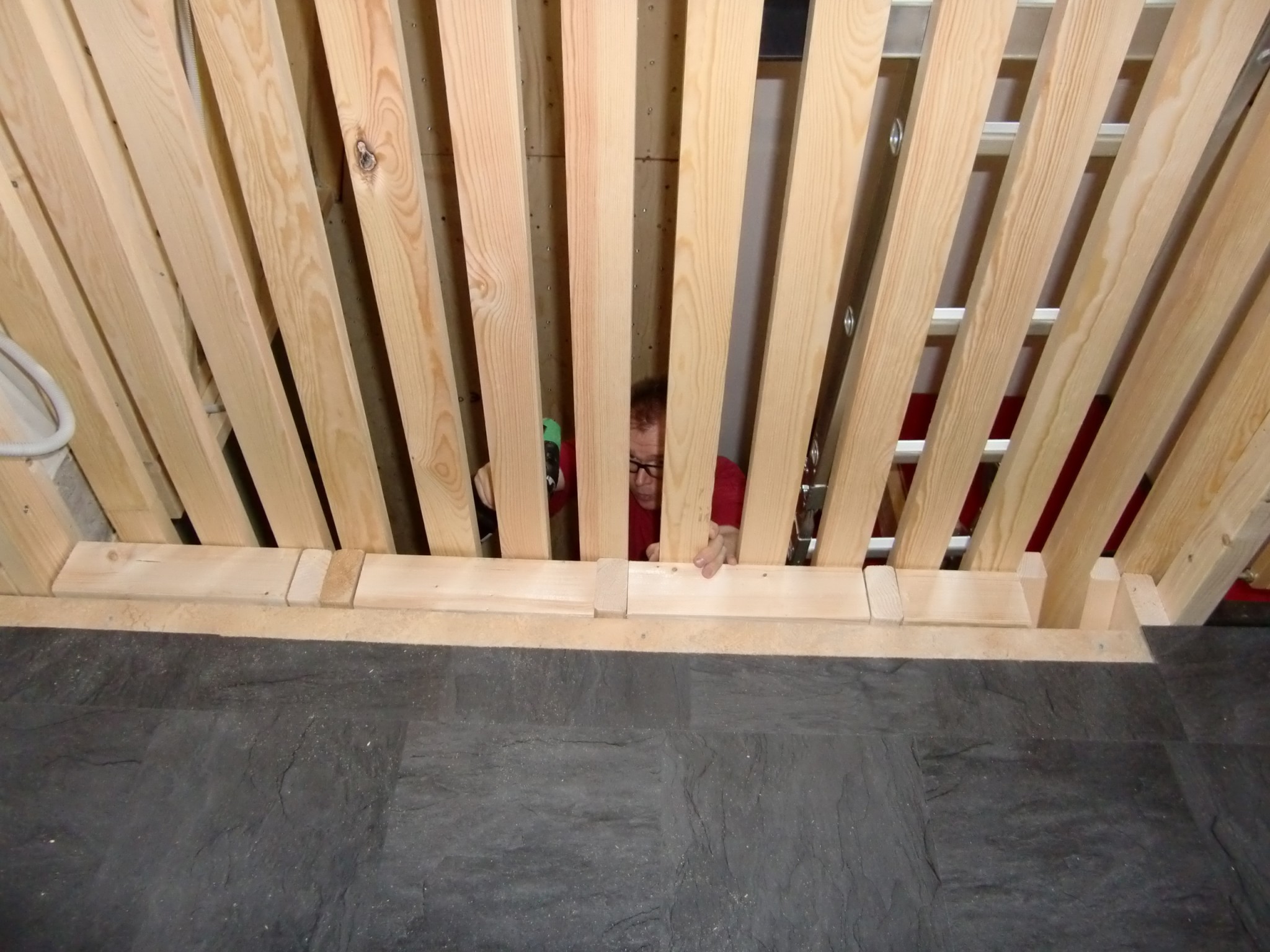

Nu var det dags att passa in spjälorna. Innan jag kom på att sätta en kloss nedtill var det ett himla meck att få den kant i kant nedtill. Dessutom skulle de vara raka... Men det löstes med en kloss på sidan med. Sen var det bara att ta samma kloss jag använt tidigare upptill:

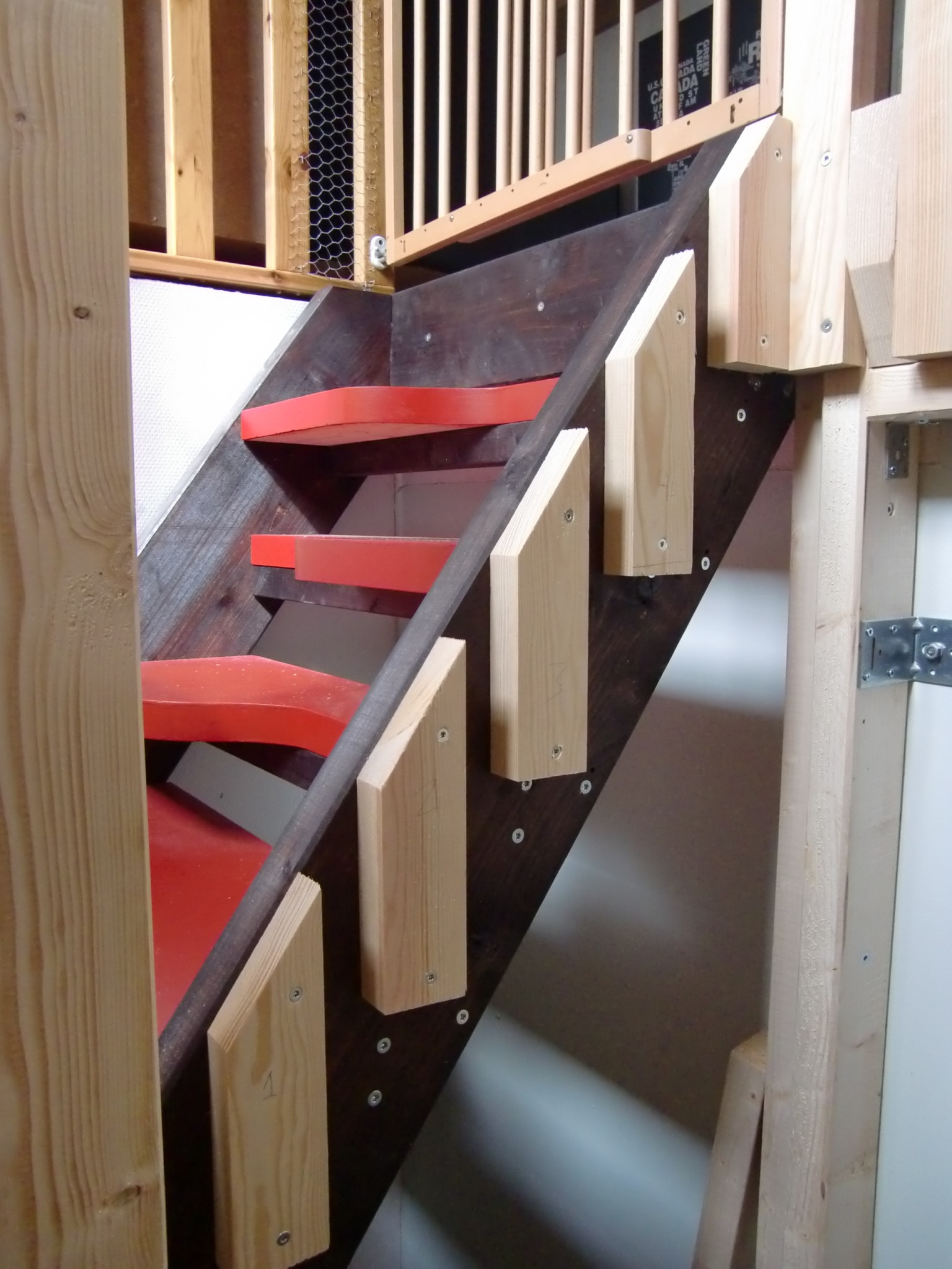

Nu gick det rätt snabbt att få till räcket utan några större missöden. Resultatet blev riktigt snyggt: Framifrån:
Och från sidan:
Sen kom min fru och frågade: Måste vi verkligen ha det så? ...
Eh, nä... Det måste vi ju inte... Sågen åkte fram och resultatet blev faktiskt ännu bättre:

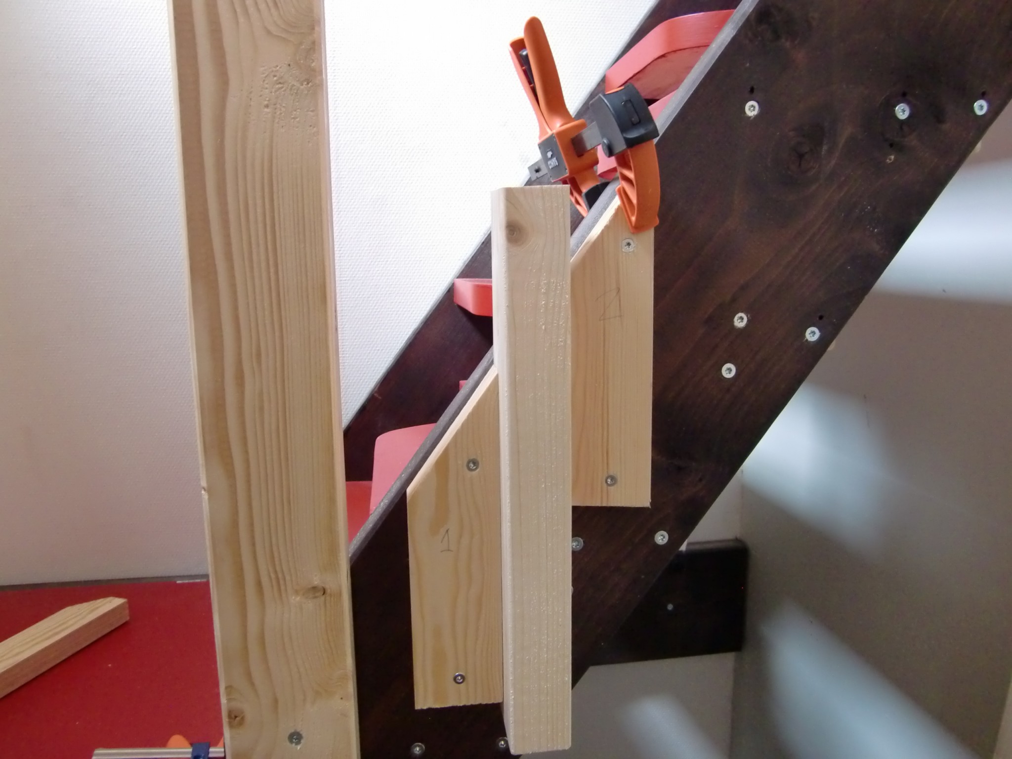

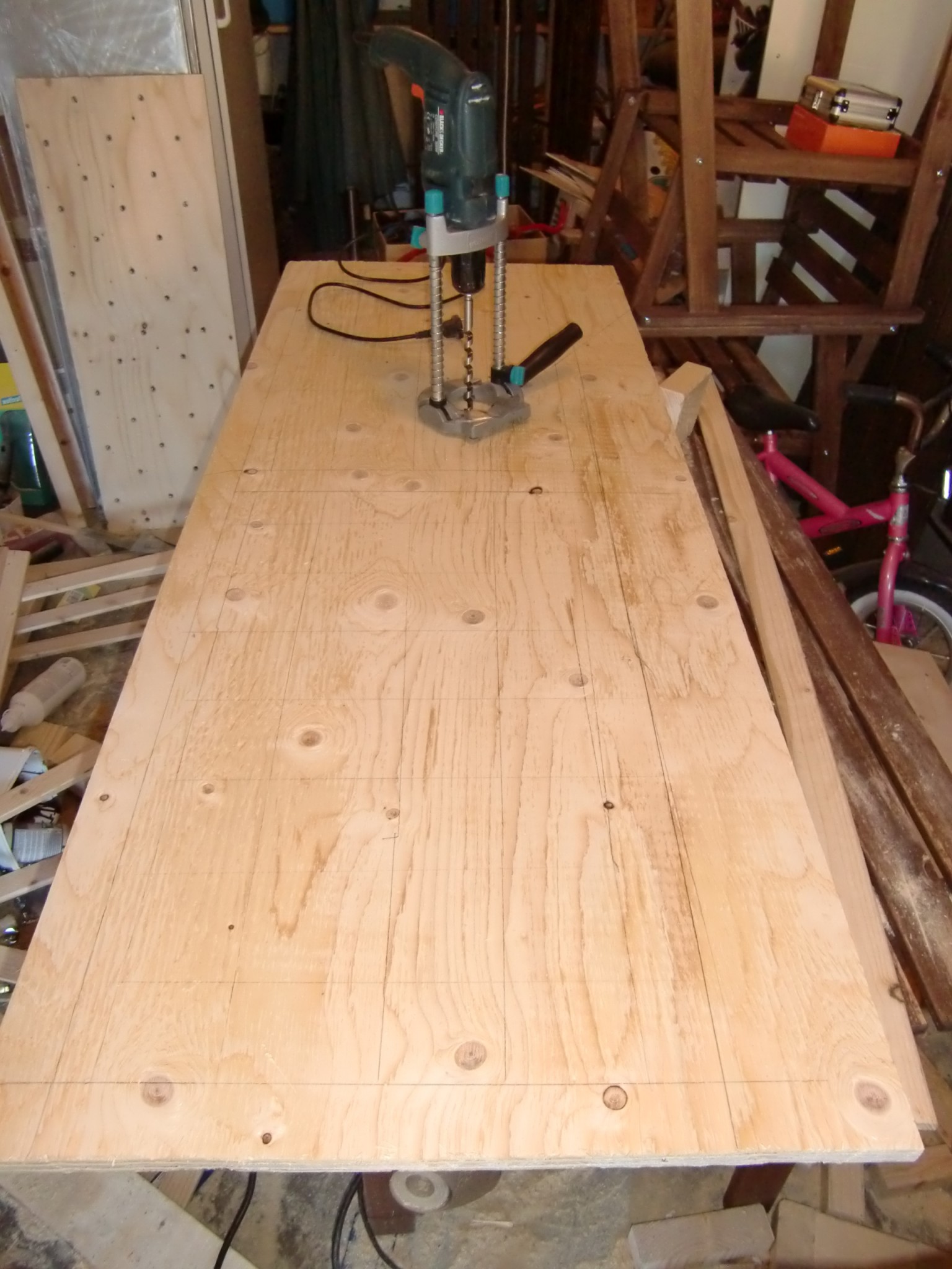

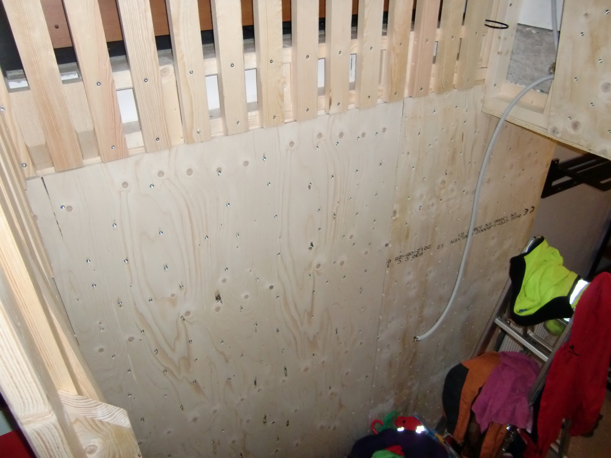

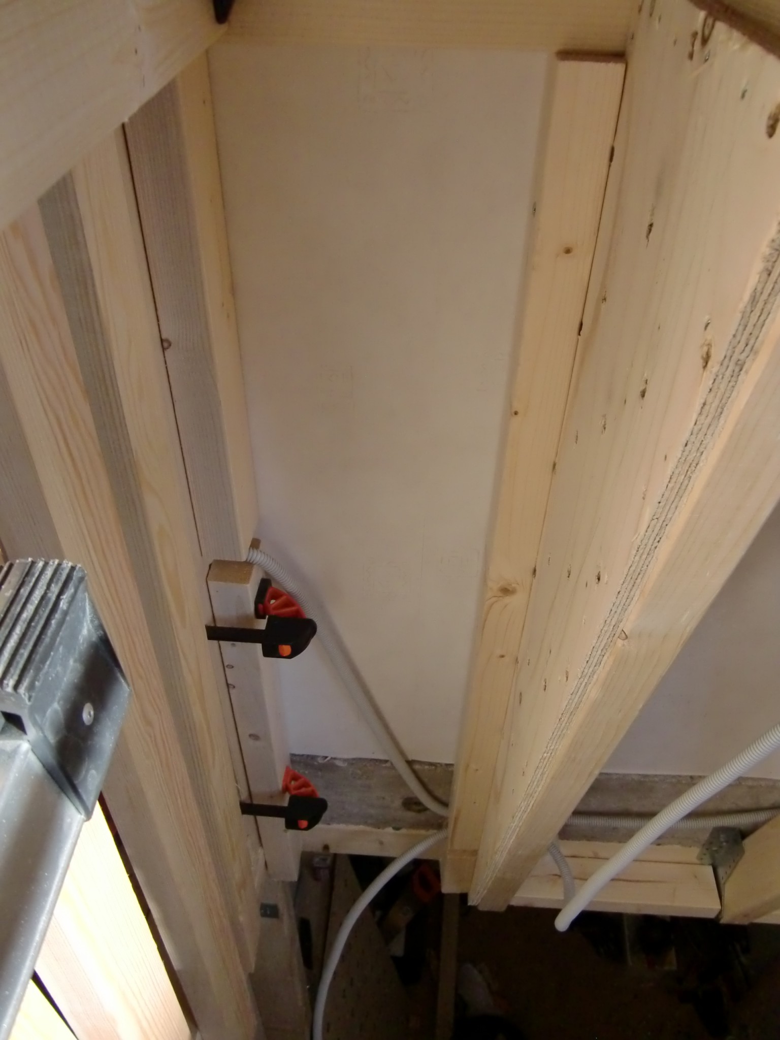

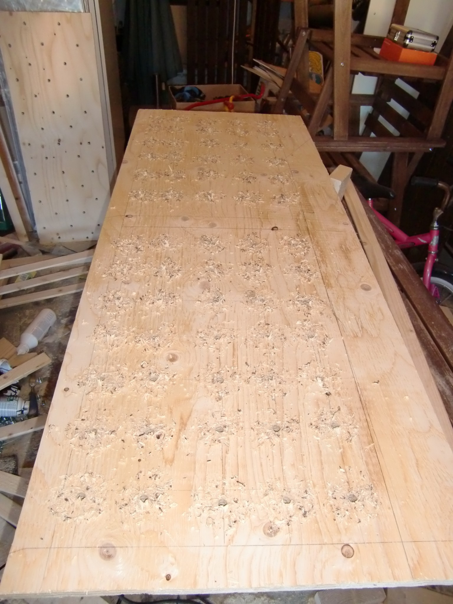

Nu kunde jag äntligen fortsätta lite med klätterväggen. Jag barrikaderade mig i garaget och sågade till bitar, borrade och slog i islagsmutter... Jättekul är det att slå i islagsmutter! Nä, nu ljuger jag. Det är faktiskt inte alls roligt. Men det måste göras. Här är jag i färd med att borra hål med mitt favoritverktyg till borren:

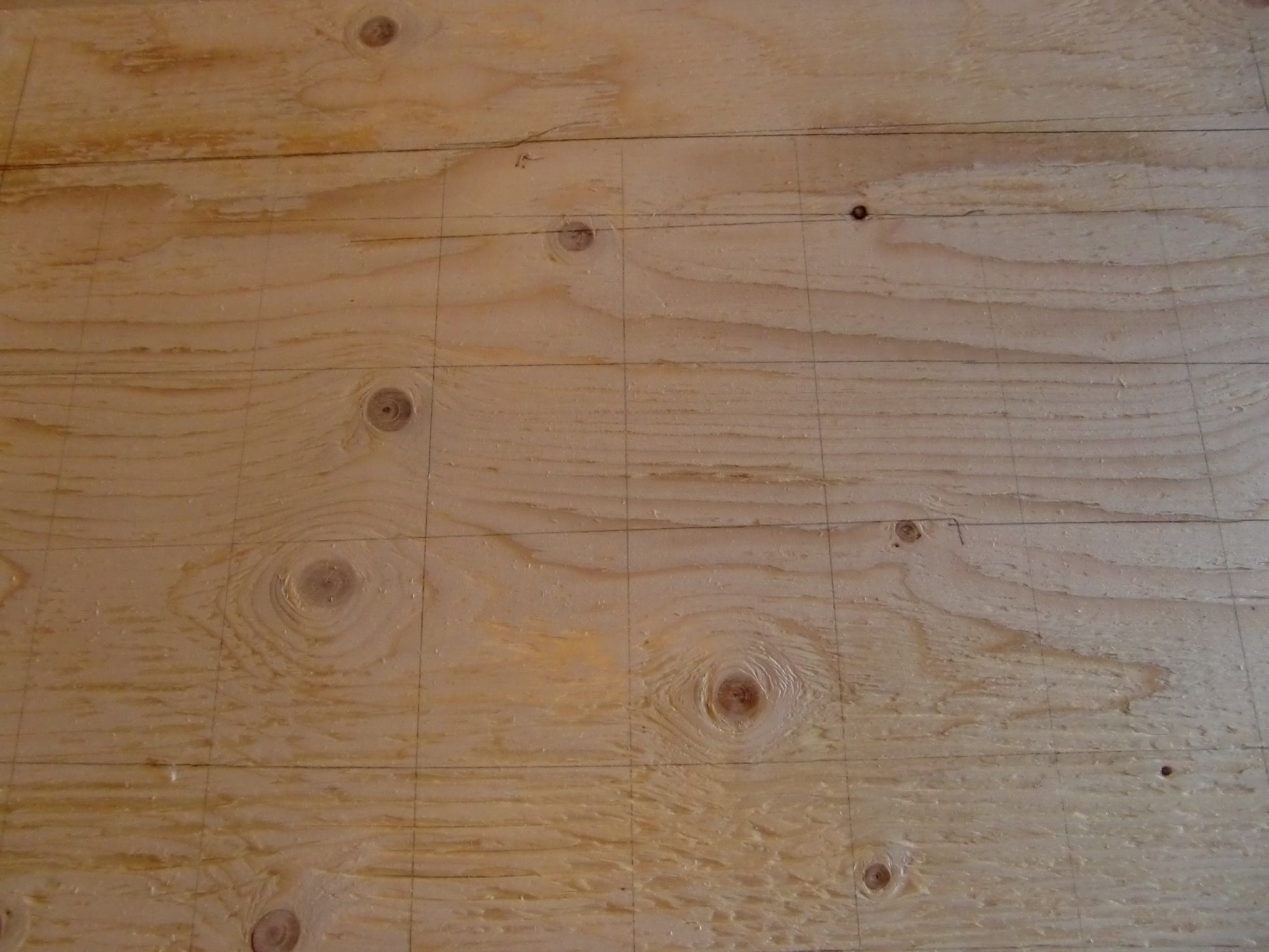

Rutsystemet är typ 9,6 cm kvadrater. Men inte överallt... Jag hade en brädbit som mall. Funkade, men inte mer:
Det roligaste med "Borra-rakt-verktyget" från Wolfcraft är att det blir så söta högar när jag borrat:
Sen var det bara att försöka sätta den i taket och hålla kvar den med en hand och skruva med den andra. Eftersom et är en lite utsågning på ena sidan kunde skivan ligga i den medan jag skruvade fast den. Det blev 62 skruv ill ungefär lika många islagsmuttrar (ganska hyfsad ratio det... Även om det inget har med saken att göra) :

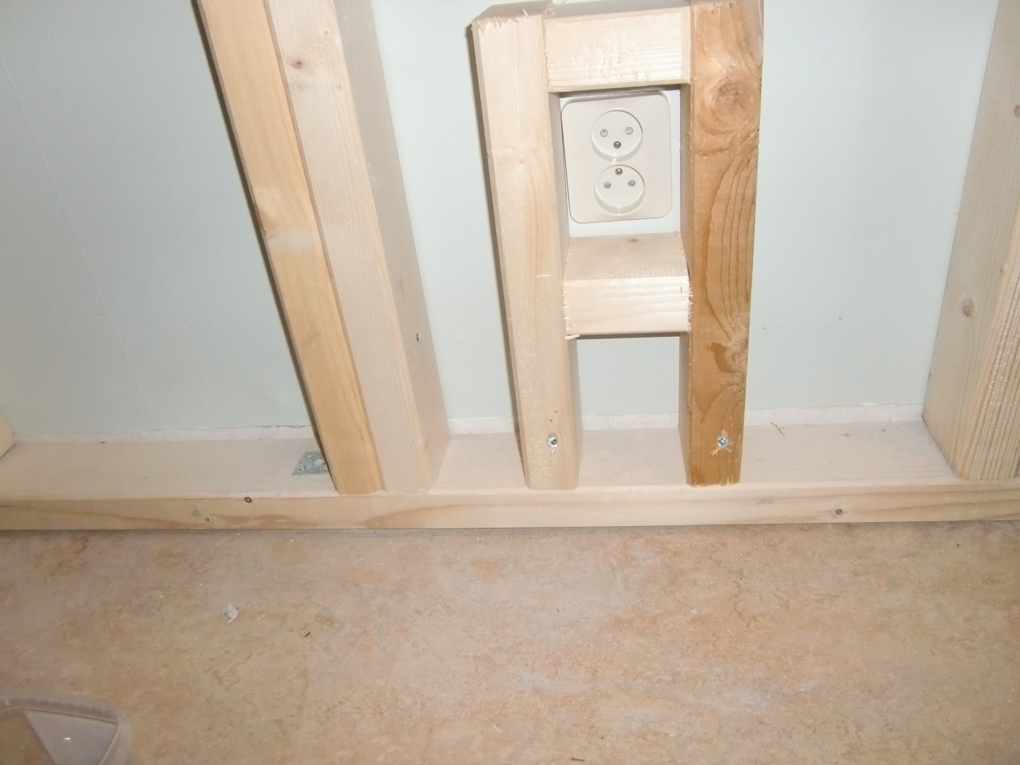

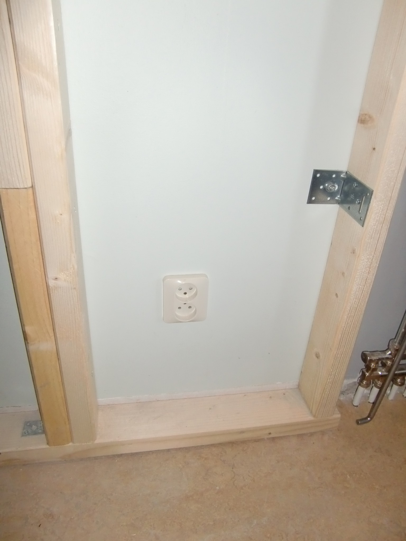

På den högra sidan i bilden ovan finns det en väggkontakt som jag inte vill flytta på, men ej heller bygga över... Den fick en egen liten ram kring sig: Före:
Efter:

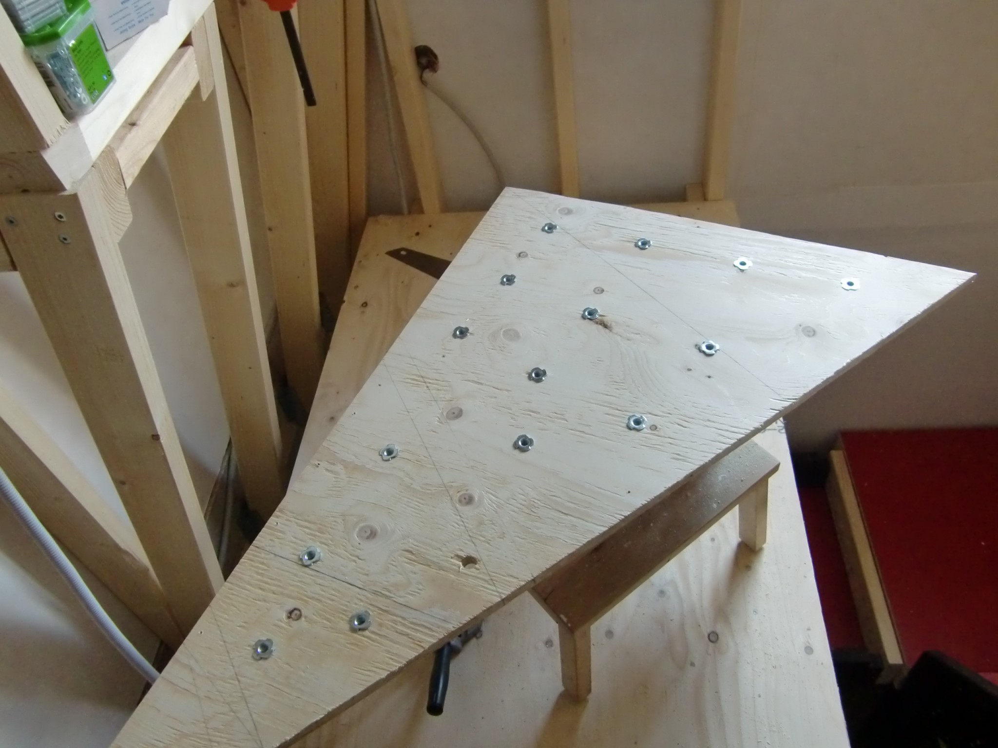

Sen var det bara att skruva fast skivorna temporärt. Jag hade två skivor färdiga med muttrar, av fyra tillverkade, som hade muttrarna islagna på fel sida. Detta gör att det är "fel" sida av plyfan som kommer utåt. Jag tror inte att de gör så mycket. Det skall ändå målas och fixas... Jag bestämde mig dock för att även den första skivan inifrån, den som barnens grepp främst skall sitta, skulle förses med en den hål och islagsmutter för att kunna fästa andra grepp där med. Jag hade tyvärr ställt tillbaka all skit som var bortrensad innan jag tog bilden, men det duger allt:

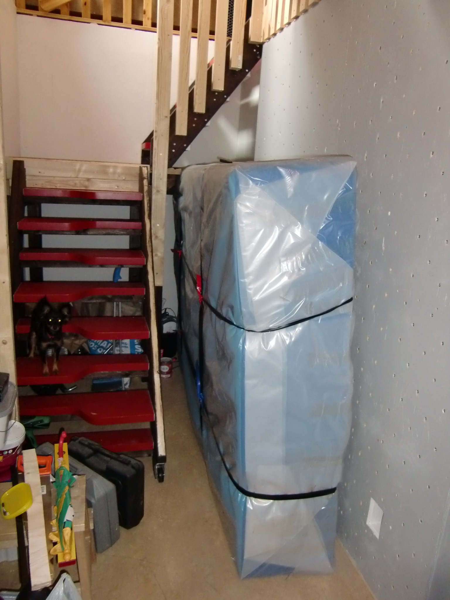

Nu har det hänt lite mer saker!
Målning påbörjad! Även om ren plyfa kan vara vackert så ville vi måla den. Grå (samma kulör som övriga nedre hallen målades i med istället för grön...) valdes även till väggen. Notera att jag inte tog någon bild på grundmålningen
En del av den övre väggen gick att komma åt från ovanvåningen:
Visa bilaga 68119
Men sen så blev det genast lite svårare. Men eftersom jag ibland kan vara väldigt uppfinningsrik och lösningsorienterad såg jag ganska snart en lösning. En platå liknande den som jag hade där tidigare. Jag visste att det skulle vara bra att ha 45 mm öppning på spjälorna:
Visa bilaga 68121
På andra sidan av väggen var det bara att skruva fast i sidan:
Nu krånglar bilduppladdningen för mig... Testar att fortsätta i ett nytt inlägg...
Visa bilaga 68119
Visa bilaga 68121

En styck nedslagsbädd hämtades från HGB Backastrand i Göteborg. De är världsledande på vissa madrasstyper, och kunde göra en skräddarsydd nedslagsbädd billigare än om jag köpt materialet själv och försökt sy i en tjock presenning eller liknande:
Den ser tjock ut tänker ni säkert. Ja, det är den. 40 cm! Med ett skikt överst som är hårdare för att kraften skall fördelas ut på större del av madrassen. Det är för att du skall kunna ramla ner från 5 meter och landa på fötterna utan att slå i golvet. Inte lika skönt och mjukt som utan, men betydligt säkrare.
