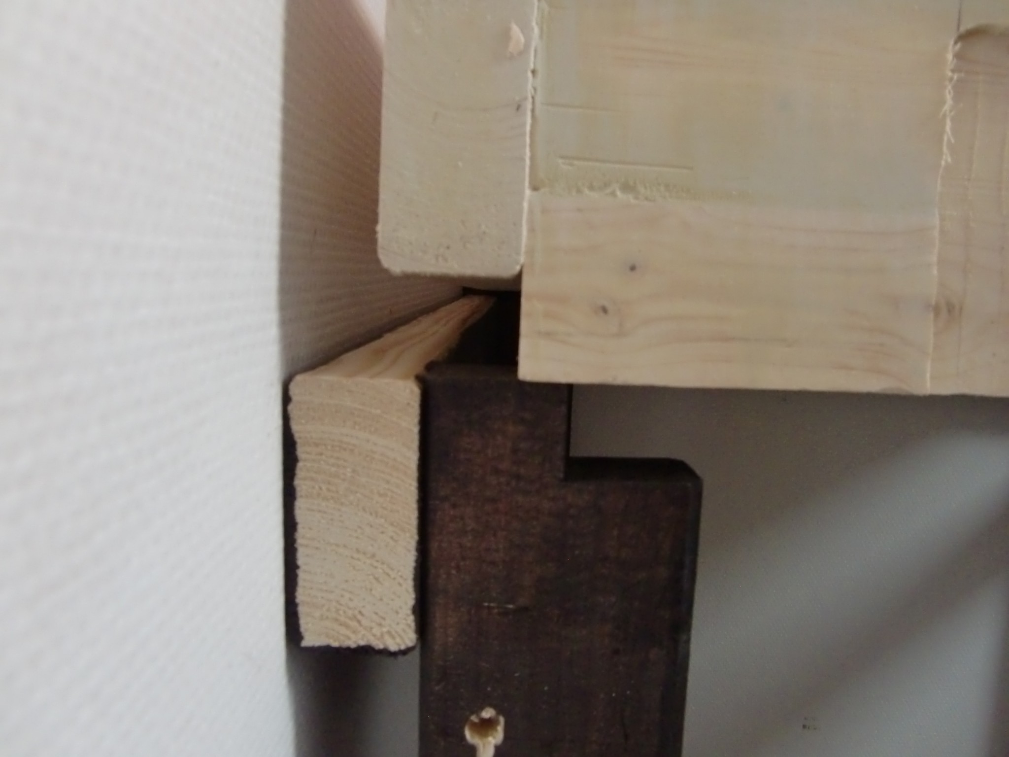

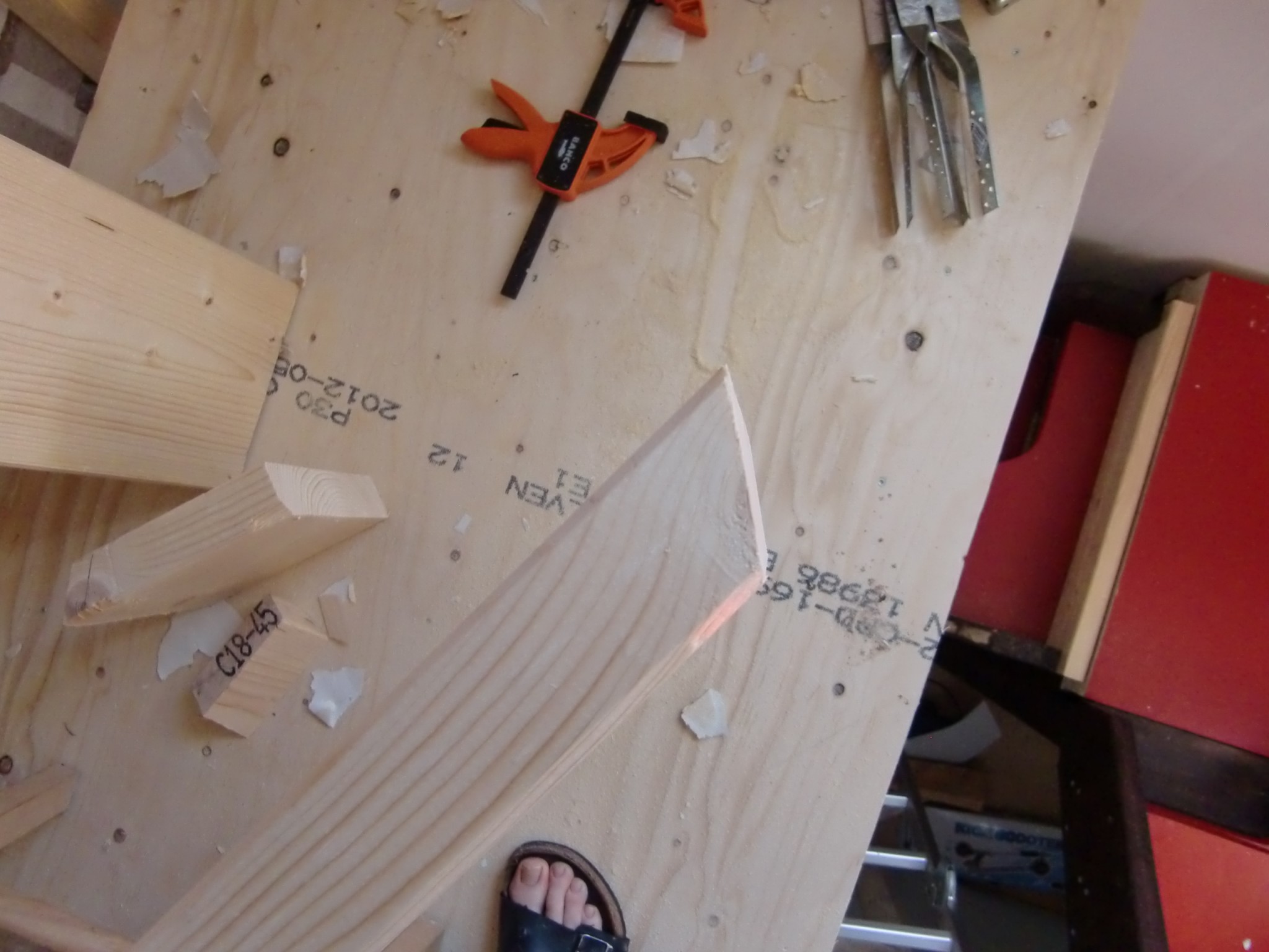

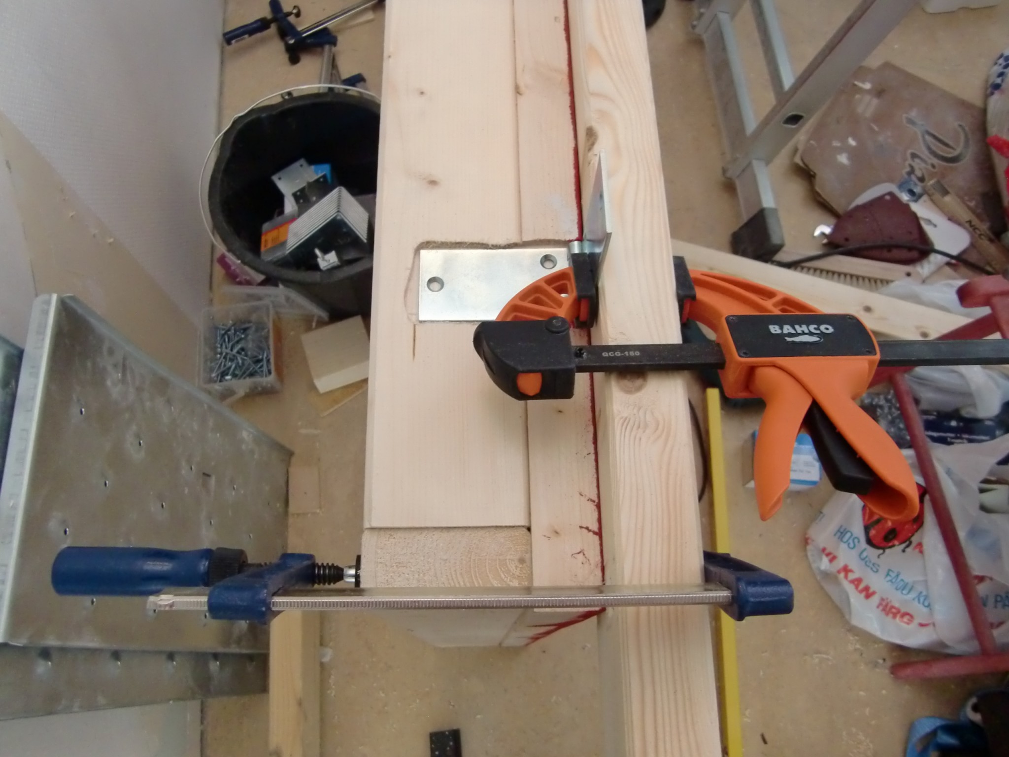

Nu var det bara att skruva fast dem och lyfta den på plats. Men passformen var visst inte lika bra i verkligheten som på pappret:
Men det är inget som inte japansågen kan fixa! Notera skruven som sticker fram. Jag lyckades dra sågen i den så nu är sågen kass... Jaja, det är tur att de inte kostar skjortan (men det var allt lite irriterande ändå...):
Andra sidans passform var helt ok:

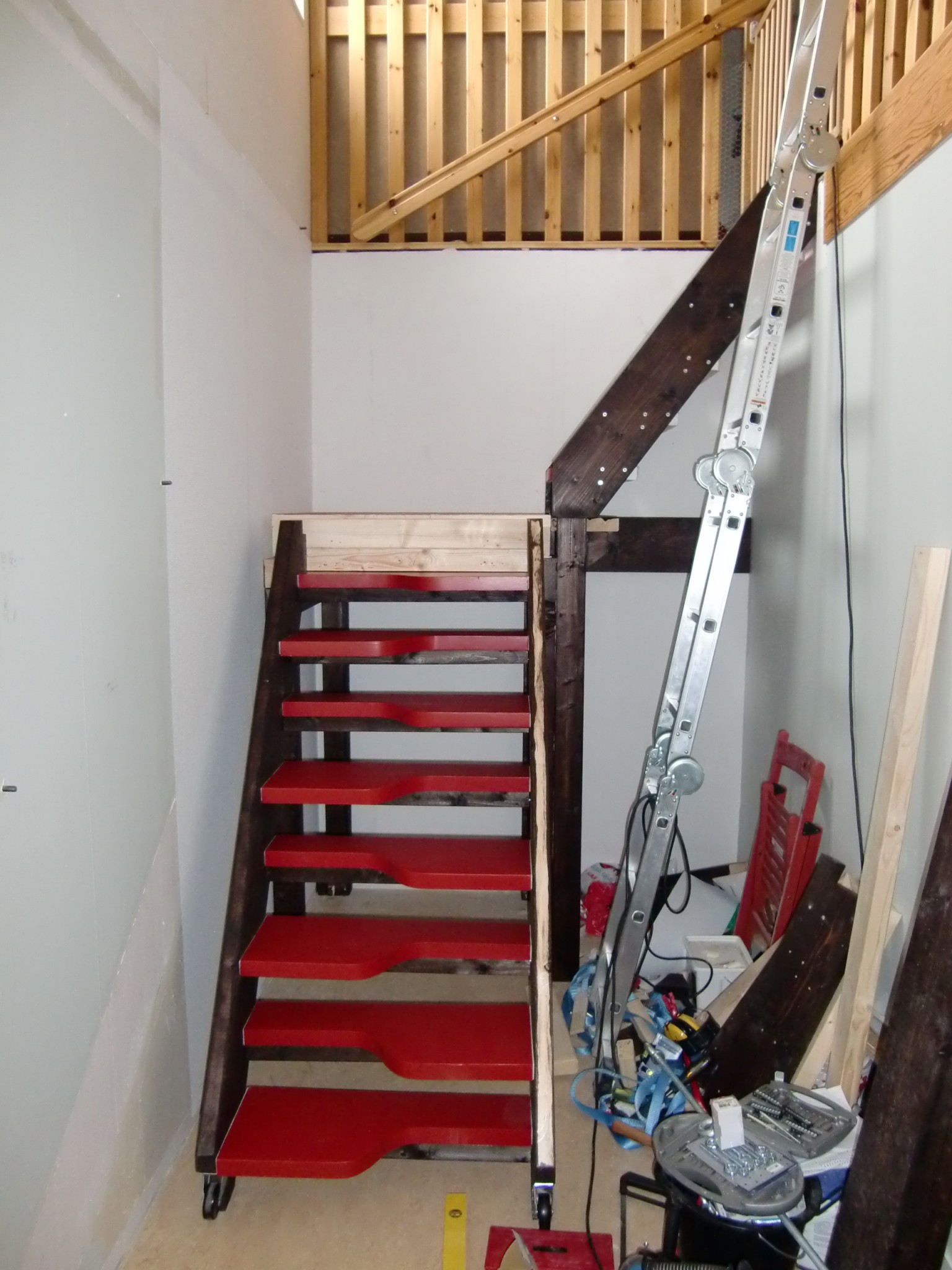

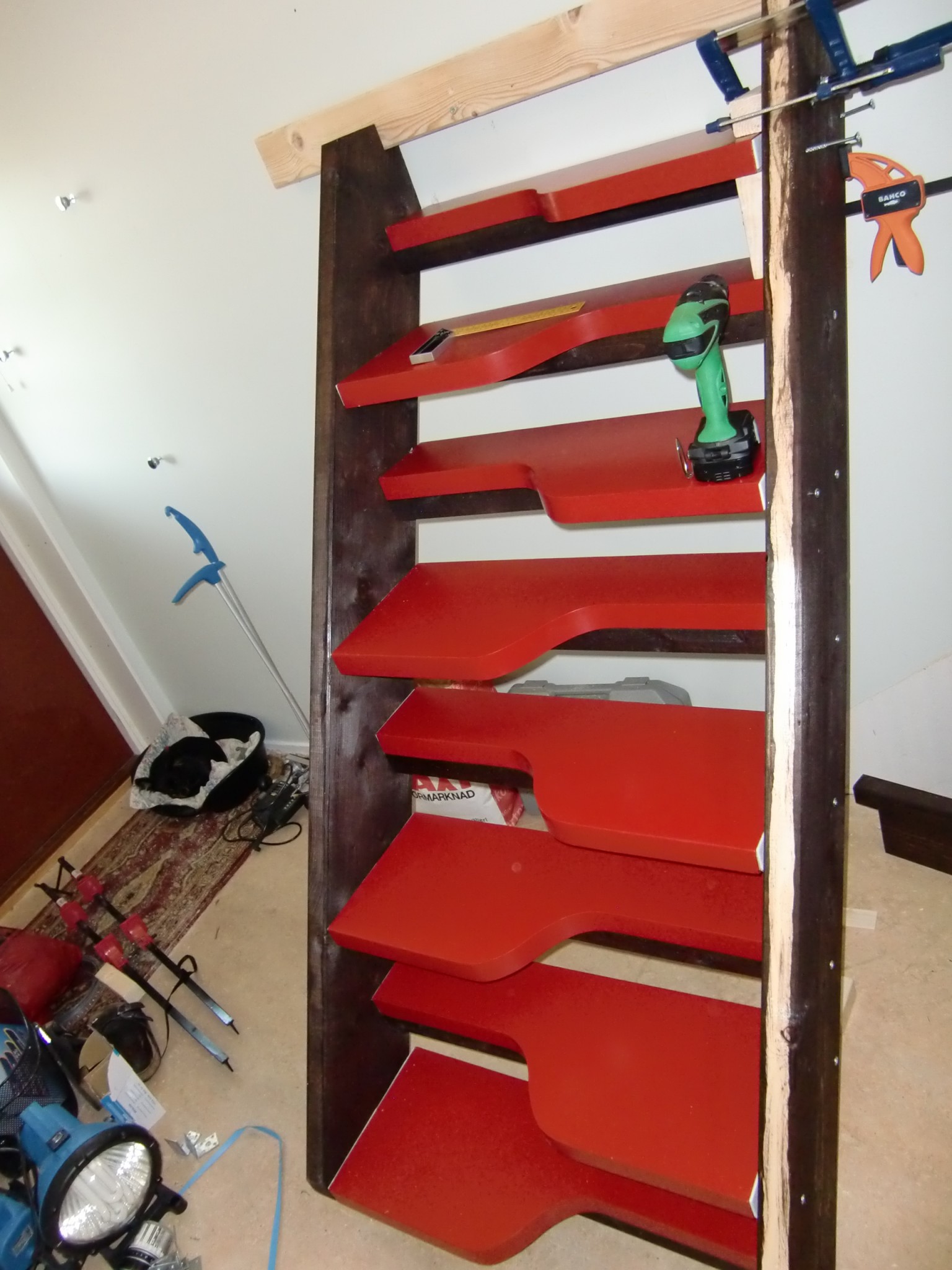

Under gårdagen monterades trappstegen i de nedre vangstyckena. Eftersom dessa innehåller 8 steg var det svårare att göra samma bra uppställning som med de övre som ställdes mot köksbordet. Men efter en stund kom jag på hur jag kunde utnyttja väggen. Genom att medvetet sätta vangstyckena några mm längre isär än trappan skall vara, bara skruva i ena sidan helt och ta andra sidan när hela paketet ligger på golvet; var det enkelt att få dit stegen:
Nu var det bara att mäta och stoppa i stegen:
Snart satt alla steg där de skulle:

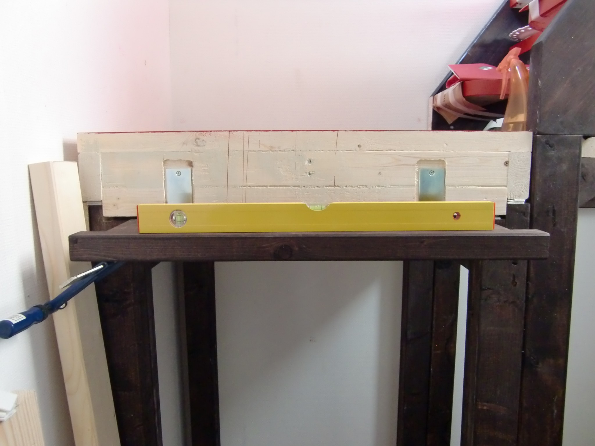

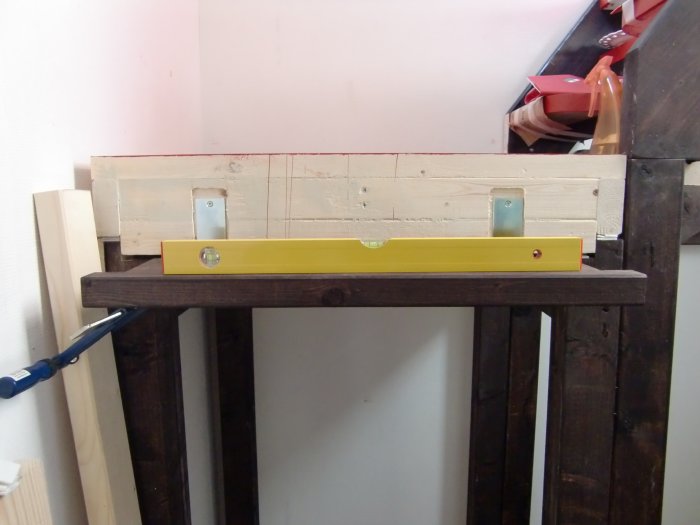

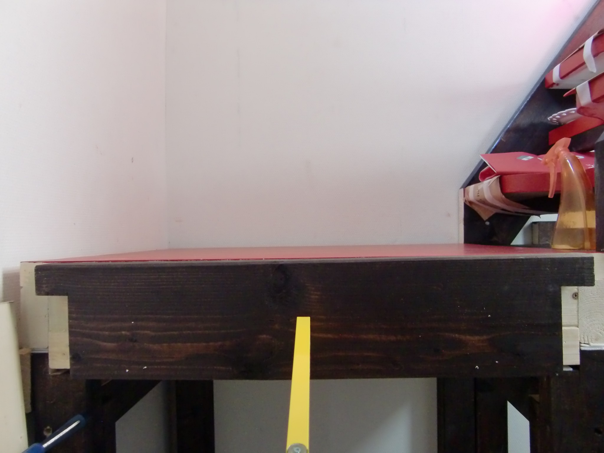

Fram tills nu är det typ frid och fröjd. Typ. Nu börjar dock problemen. Det första jag upptäcker är när jag tagit ner trappan och skruvat allt ordentligt och skall sätta dit den översta biten som skall sitta med gångjärn i avsatsen; det översta steget sticker ut för långt bakåt?!?!?!?! Då kommer jag på en ödesdiger mening jag uttalade till snickerifirman som sågade ut stegen åt mig: -"Det gör inget att de är djupare, det blir bekvämare att gå i den....".
Det verkar dessutom som om det ena vangstycket ligger högre än det andra, ca 5 mm. Detta resulterar i den T-formade bit som egentligen skall sitta där inte passade på ena sidan. Jag vill inte kapa bort något på steget. Och eftesom gångjärnen skall sitta i nederkant, så blir det väldigt konstigt om trappsteget sticker ut under gångjärnet; funktionen blir inte den avsedda då. Jag satte provisoriskt ett stag mellan vangstyckena, och lät detta ligga i linje med översta stegets bakkant. Genom att göra detta var det enkelt att montera bakstycket i gångjärnen:
Det är nu jag ser att avsatsen inte ligger särskilt rakt, eller är sned:

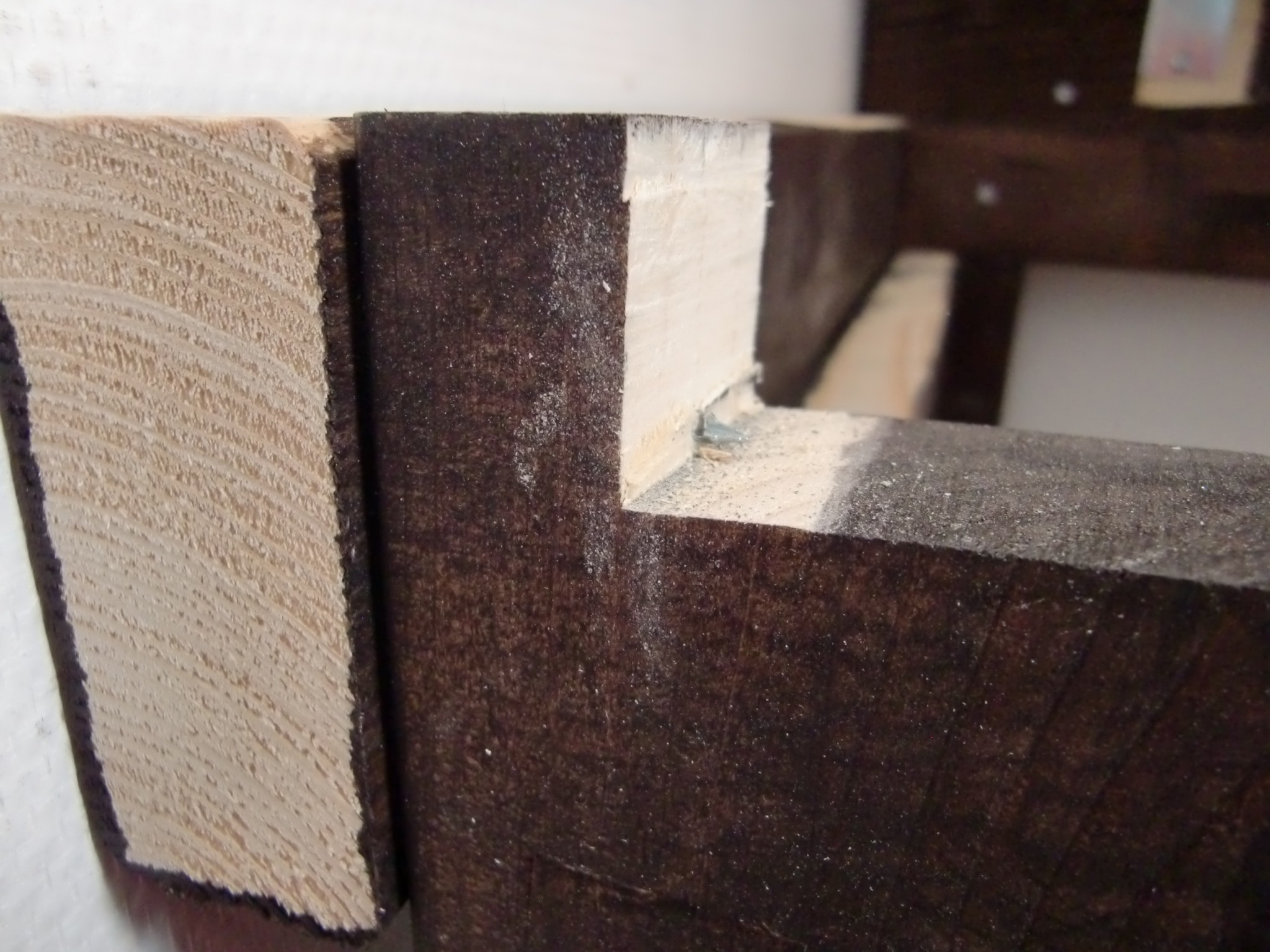

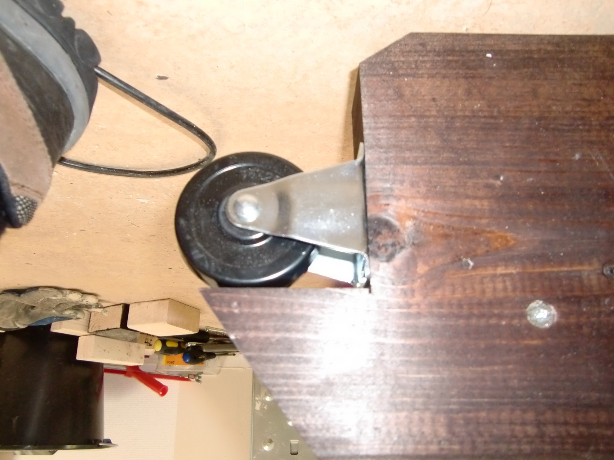

Det är nu jag borde upptäckt en annan sak. Men se, det gjorde jag inte eftersom bakstycket är insågat för att sitta skruvat från utsidan i vangen. Det har inte full bredd...
Glad i hågen att det ändå sker någon form av framsteg monterar jag hjulen på botten av vangstyckena: Före
Efter:

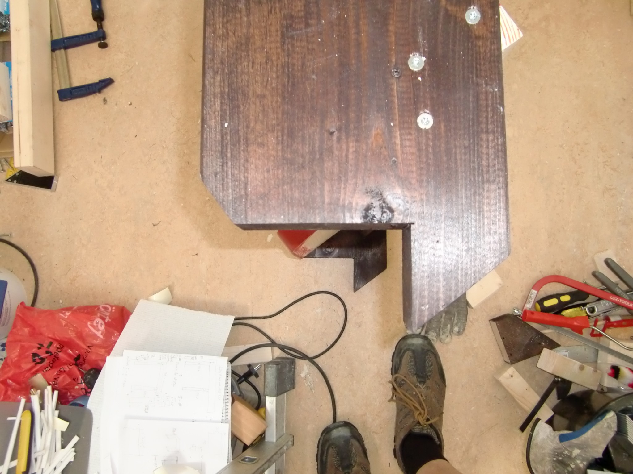

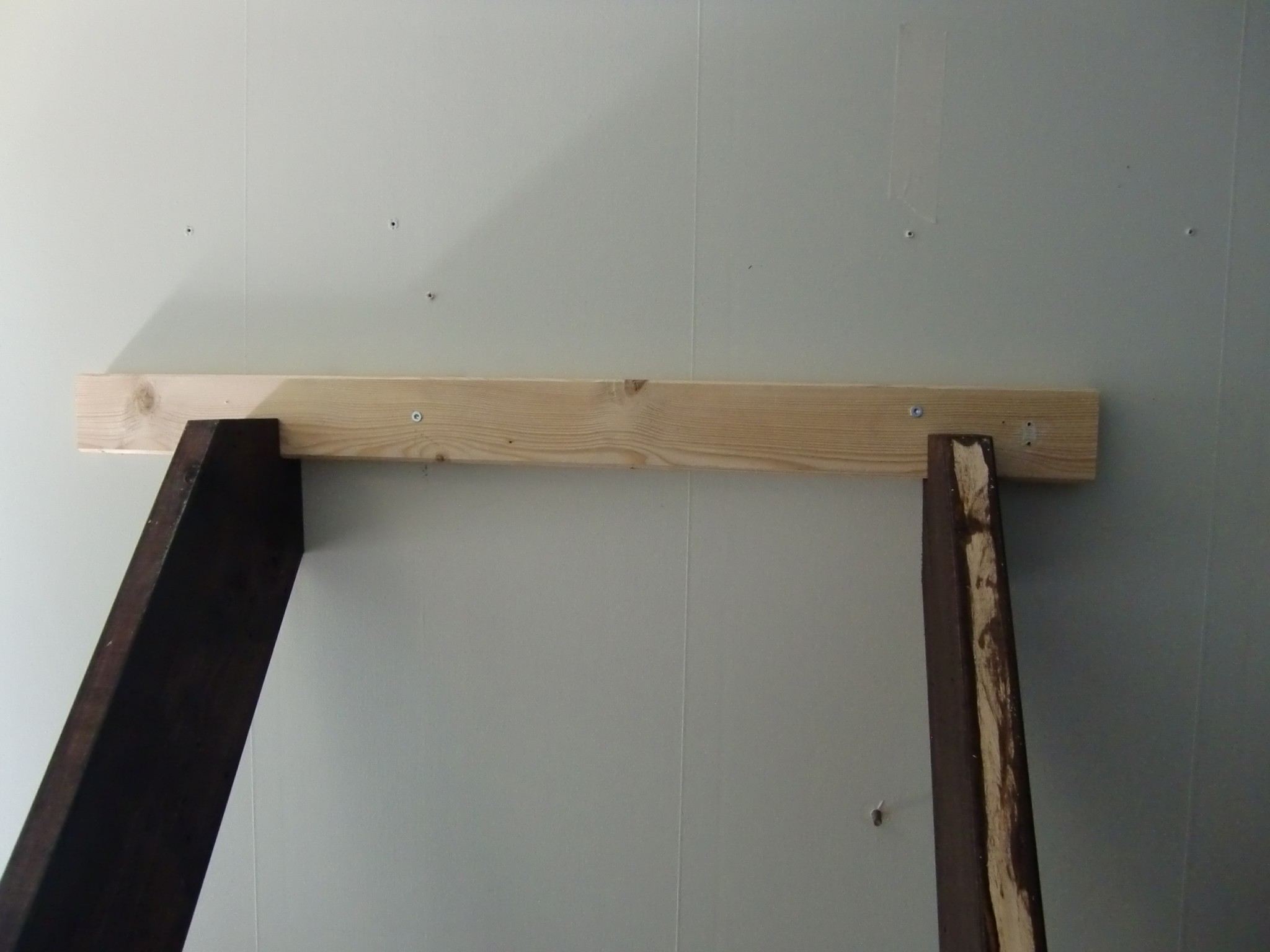

Nu var det bara att skruva upp den på avsatsen. Det är nu jag upptäcker källan till de svordomar jag yttrade tidigare (om än senare än den faktiska händelsen). Trappan är för bred! Nej, fel av mig: avståndet mellan pelarna under avsatsen är för smalt! Det kommer inte gå och skjuta in trappan...:
Jag blir så trött på mig själv... Ja, trappans bredd är 70+ cm (stegen är 69,9 + några mm filt på sidan) Men det är EXCLUSIVE vangstyckena! Hur fungerar en hjärna som gör i ordning en öppning på 70 cm då? Nu är det inte hela världen att fixa i ordning det. Såga på ena sidan, gör en ny pelare till andra. Dessutom gjorde jag upptäckten att trappan är rätt tung(!?!), och att jag inte med handkraft kan skjuta in den som tänkt. Detta är kanske en tanke som borde kommit redan när avsatsen vägde typ 30 kg... Nåja, jag vet vad jag skall ägna dagen åt iaf. En liten, om än väldigt liten, tröst är att det funkade bättre att gå i trappan än jag föreställt mig. Ja, det blir lite speciellt att gå ner, men det är en vanesak. I morse när jag varit ute med hunden gick jag upp för trappan utan att tänka på det, så ett tiotal gånger upp och ner räckte för att ställa om hjärnan. Det blir än bättre när det kommer upp räcken så att det finns något att hålla i. Det återstår att lösa hur den skall kunna fällas in med. Jag funderar på en lösning, men den behöver jag testa först för att vara säker på att det funkar innan jag skämmer ut mig ytterligare
Ha en bra dag, det skall jag ha!

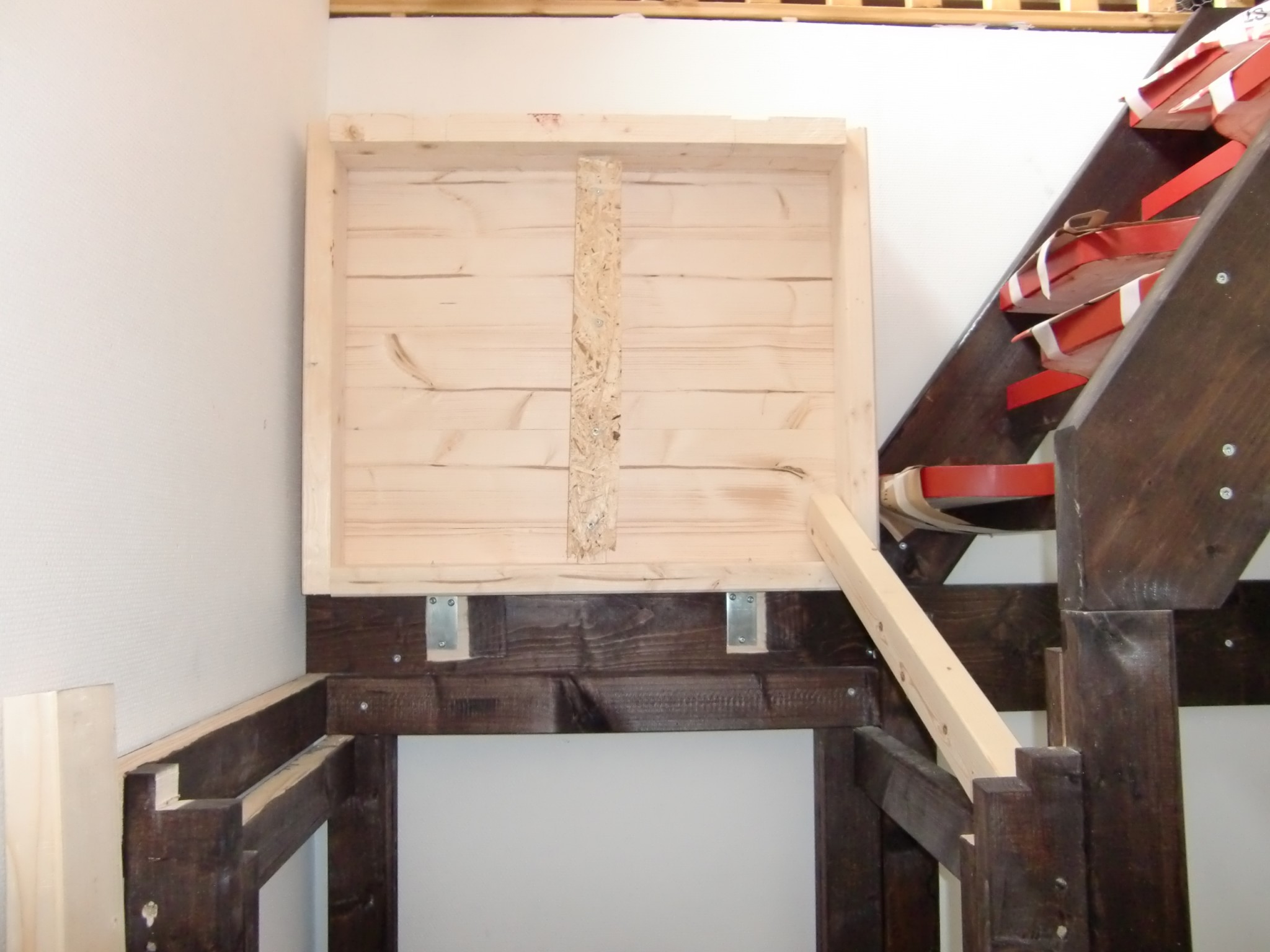

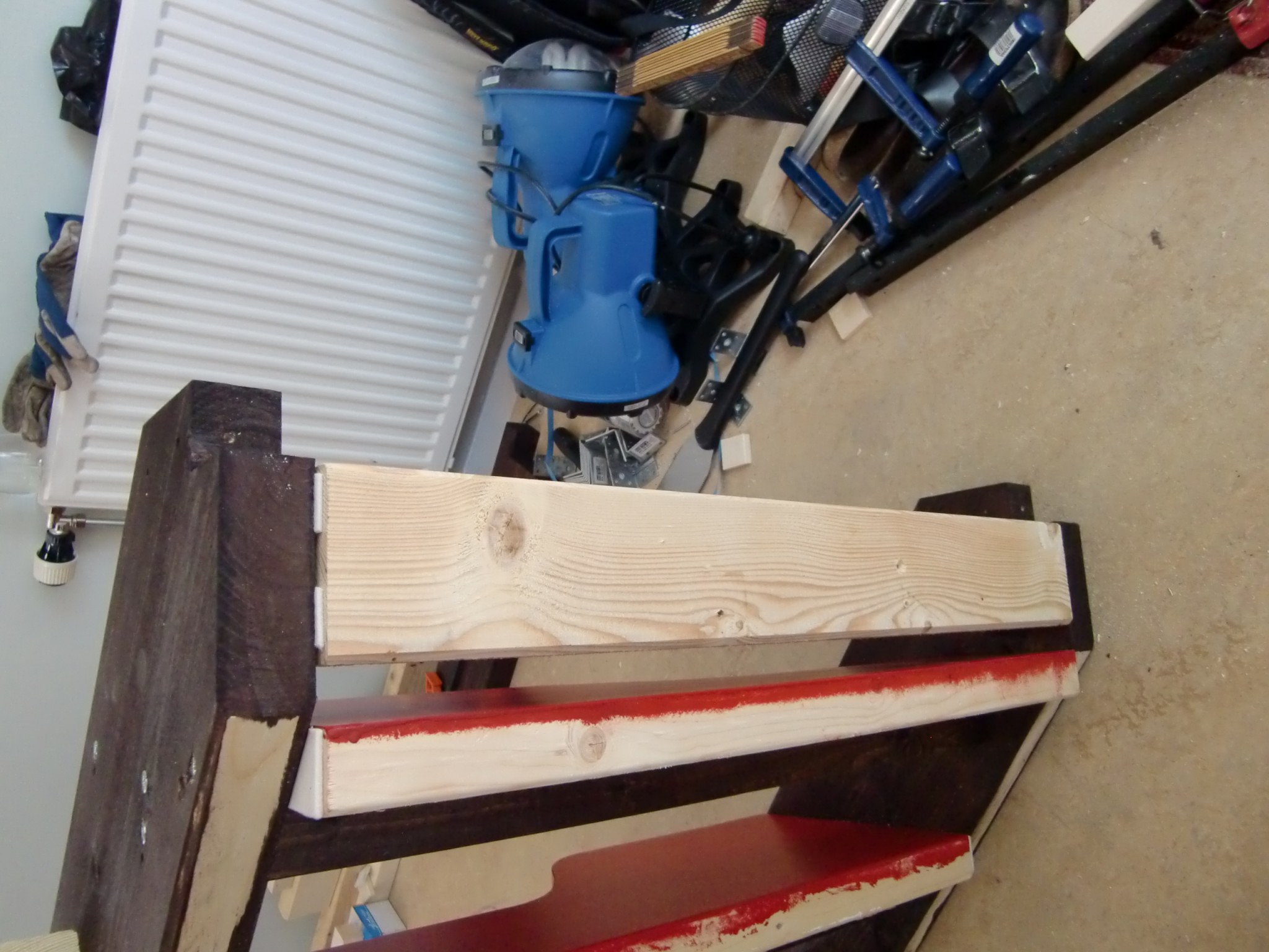

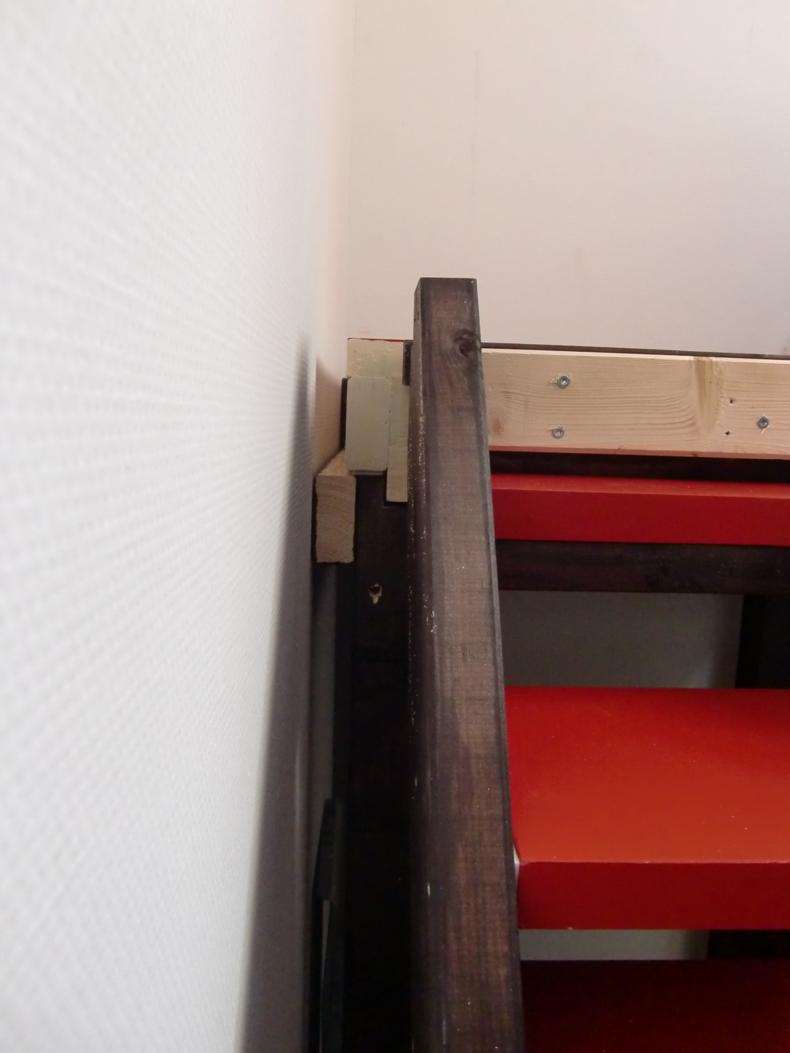

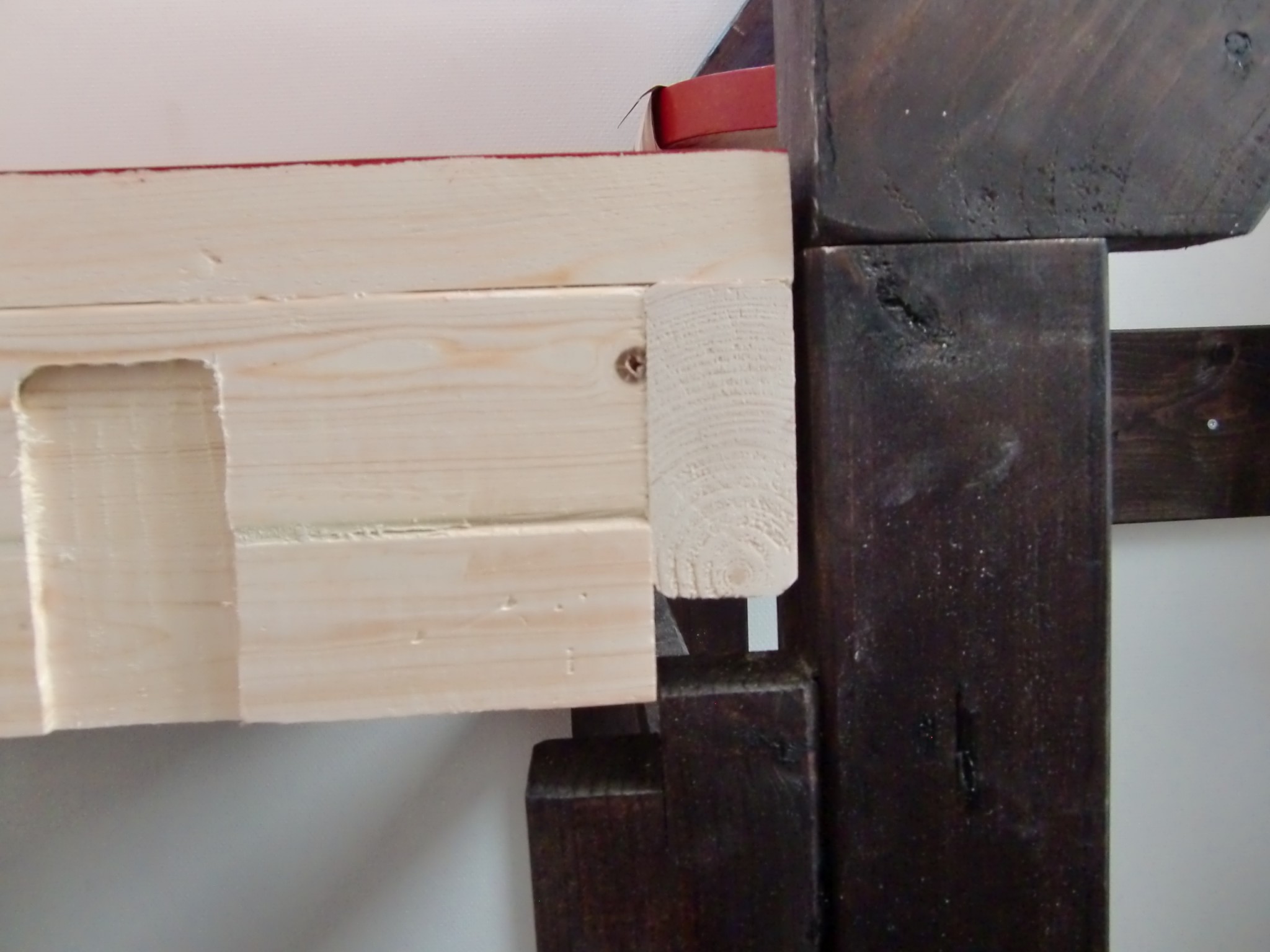

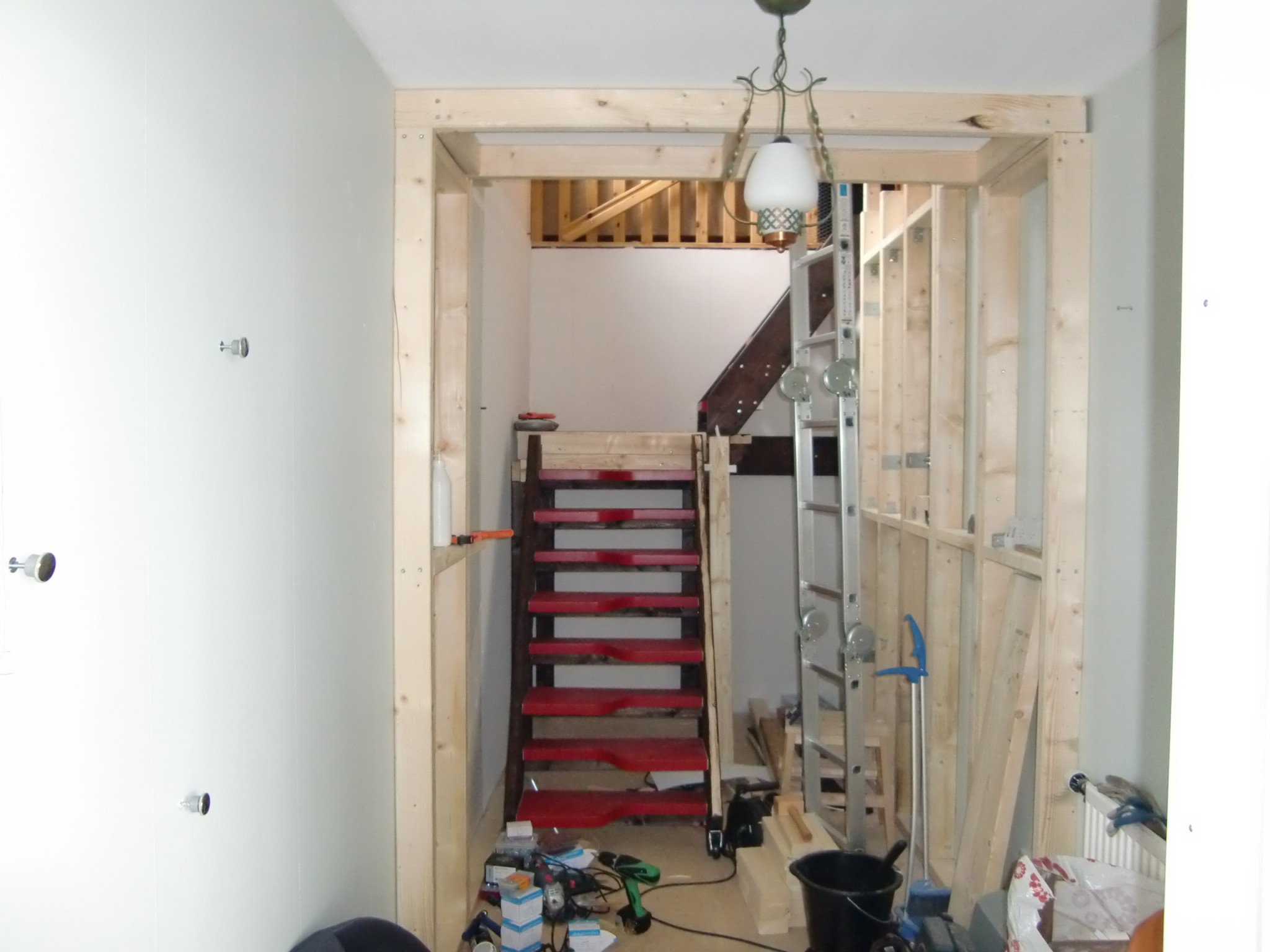

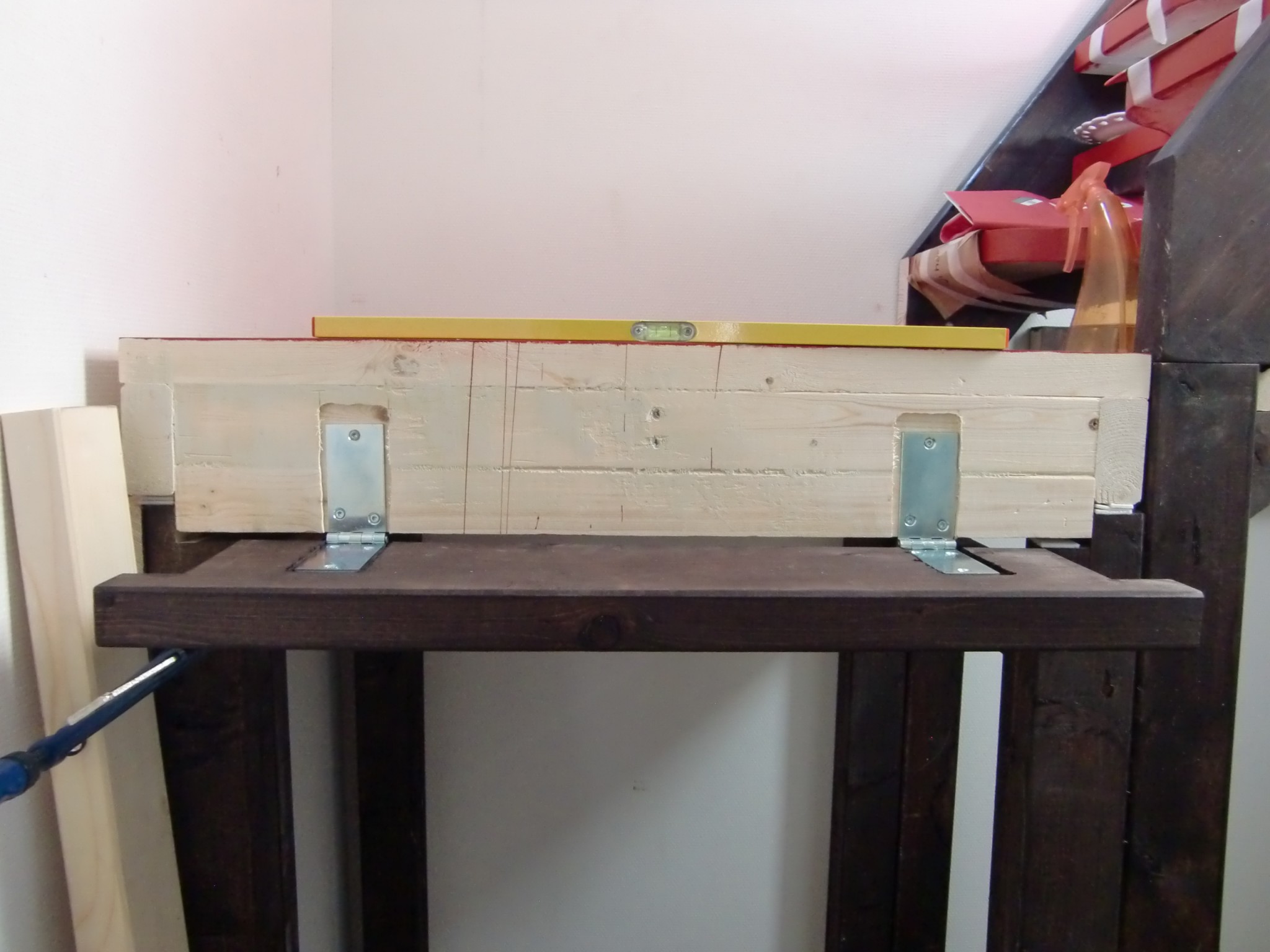

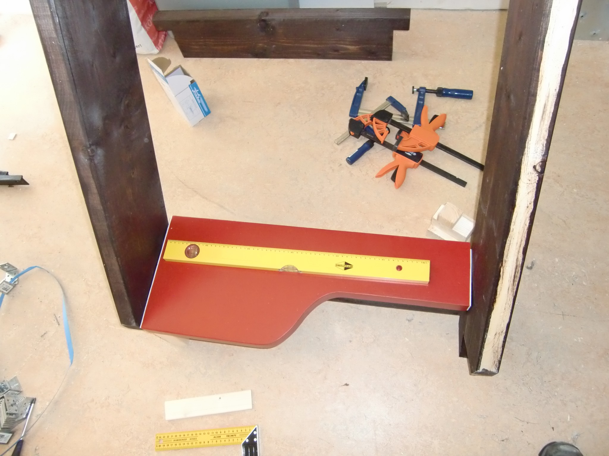

Nu är trappan "klar". Dvs den är på plats och fungerar som den skall. Efter en del funderande kom jag fram till vilka förändringar som måste till, eftersom pelarna till avsatsen var fel. Eller rättare sagt; det var fel avstånd mellan dem. Av någon anledning så hade jag gjort mellanrummet 70 cm (jamen, trappan är ju 70 bred?), men då använde jag varken högra eller vänstra hjärnhalvan; eftersom HELA trappan är 80 cm bred... Nåja. Som tur var fanns det gott om plats för att flytta den vänstra pelaren intill väggen, och den högra sidan konstruerades en ny till.

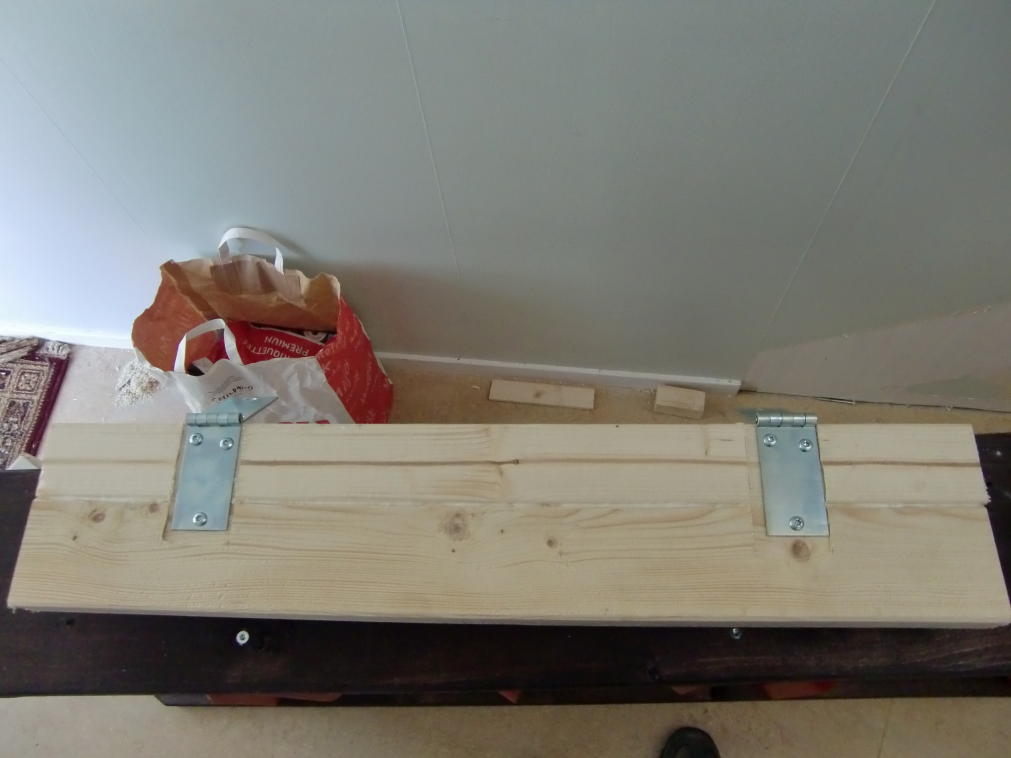

Det första som behövdes för förändringarna var ett nytt bakstycke till den nedre trappbiten. Detta eftersom det gamla tog i översta trappsteget. Skillnaden blir att trappan kommer 4,5 cm längre fram och dessutom får två fula utskurna fyrkanter längst upp mot det nya bakstycket. Jag är väldigt glad att jag köpte limknektar. Jag har använd dem flitigt:

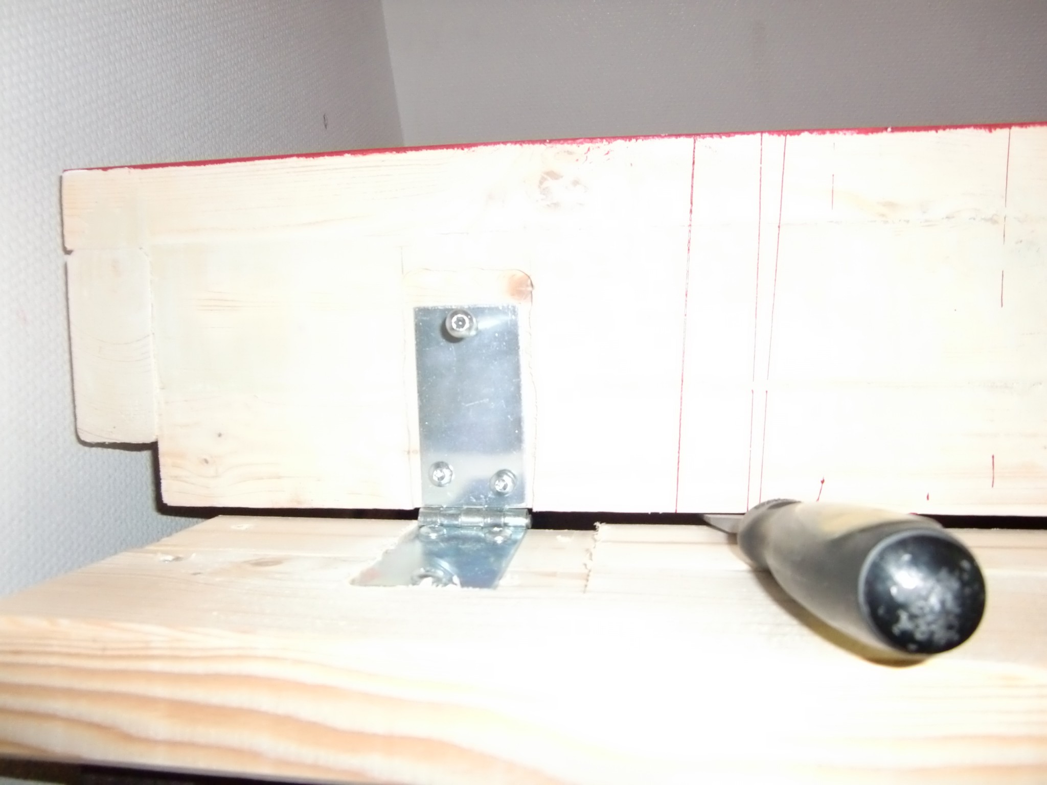

Gångjärnen skall återigen passas in rätvinkligt:
En riktigt mecklig sak var att skruva fast gångjärnen på avsatsen. Att passa in bakstycket innan det sitter på trappan är inga problem:
Men att få fast dem på avsatsen när när bakstycket satt fast på trappan var en helt annan sak. Vi fick lösa det så att trappan fälldes in och trycktes så långt in emot väggen som möjligt för att skapa en så stor öppning på gångjärnet att det gick att skruva fast. Tyvärr var jag lite för förbannad när vi gjorde det för att ta några bilder på spektaklet. Men det kommer bilder på det när uppfällningsmekanismen är fullbordad. Jag tänkte mig att två, tre taljor (heter det det? En metallbit med ett litet hjul på som en lina eller wire kan löpa i?), lite wire och en lång spak att dra i skulle kunna lösa det hela. Jag måste bara fundera på hur jag skall konstruera det, och kanske räkna något på hållfasthet i wire och fästen, samt kolla hur lång spak det behövs för att kunna lyfta avsatsen och trappan tillräckligt för att kunna skjuta in det själv. Sen skall det ner igen. Jag tänkte tanken att gasdämpare typ de som sitter till bakluckan på en kombi eller liknande kunde vara något för att dämpa fallhastigheten. Jag menar, tänk om jag tappar den? Jag vill ju inte att det skall säga BRAK! och gå sönder... En spärr för att det inte skall falla ner när det är uppfällt kan vara bra med... Så här blev det iaf när det var fastskruvat:
Räcken är det väsentligaste som skall till nu. På den nedre trappan skall det gå att avlägsna dem någorlunda lätt så att de inte sticker ut så att hen kan skada sig på dem vid klättring. Men samtidigt måste de vara säkra nog att tåla de påfrestningar de kan tänkas utsättas för.

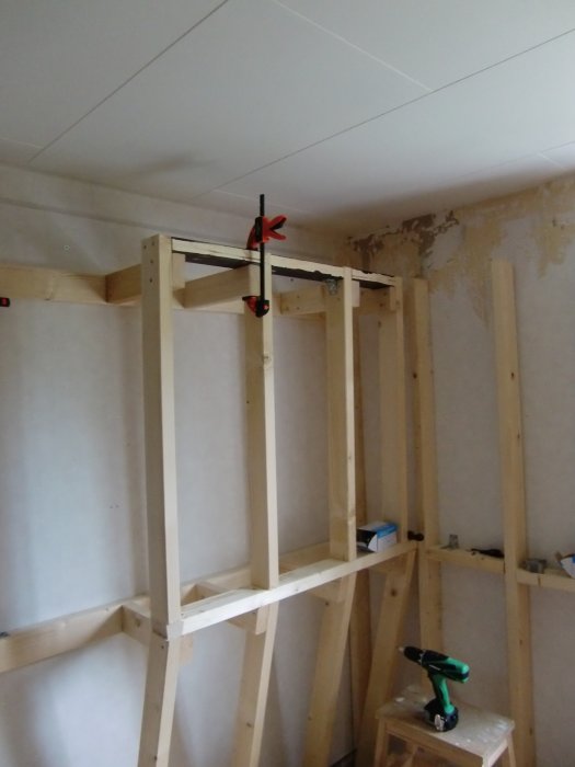

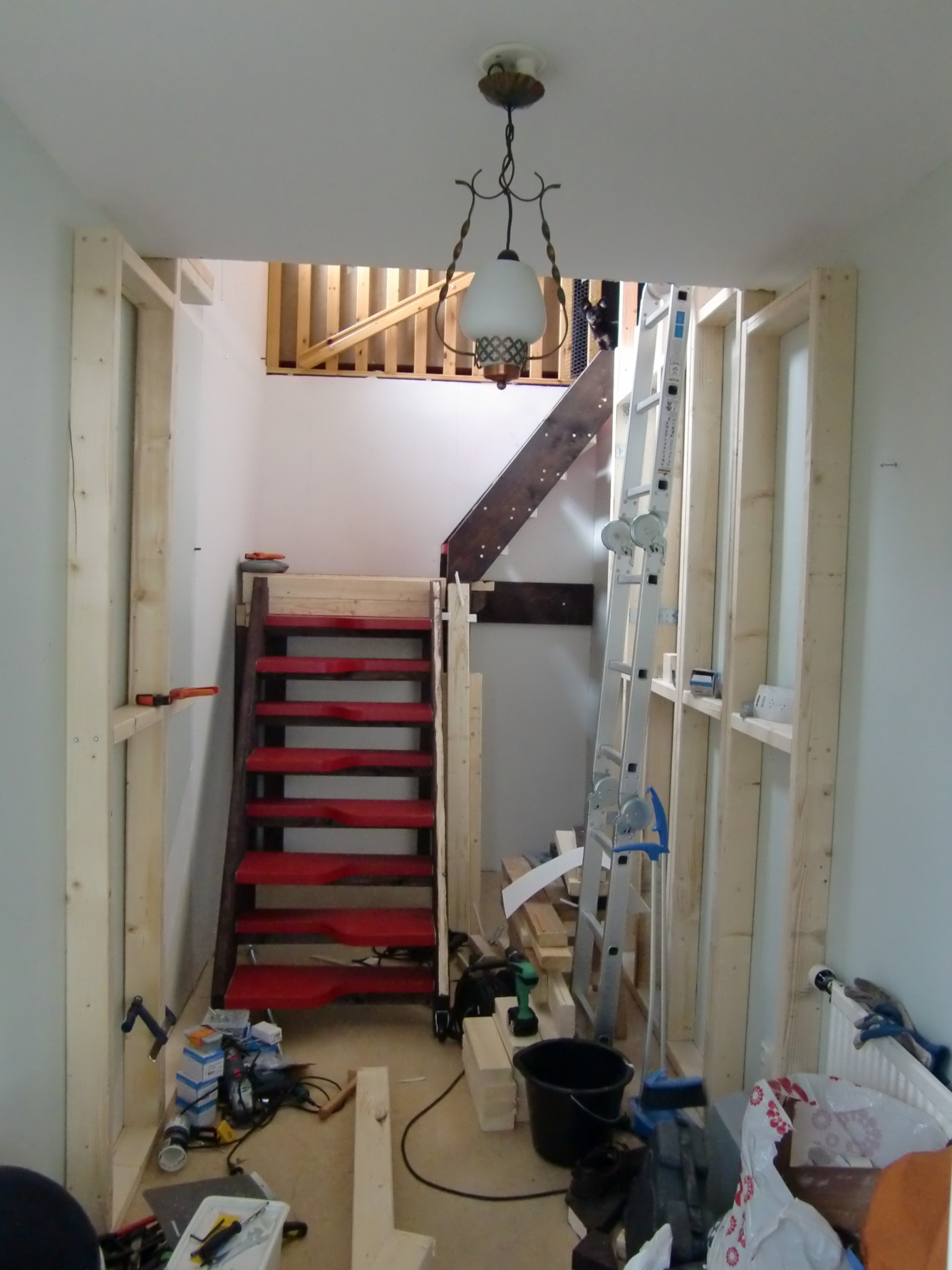

Idag fick jag äntligen börja med klätterväggen! Eftersom den stolpe som skall utgöra toppdelen av övre trappräcket måste passas in med och skruvas fast i klätterväggen, kunde jag börja med ena sidan nu. Jag började med att ta in en 45*70 som skall vara till räcket:

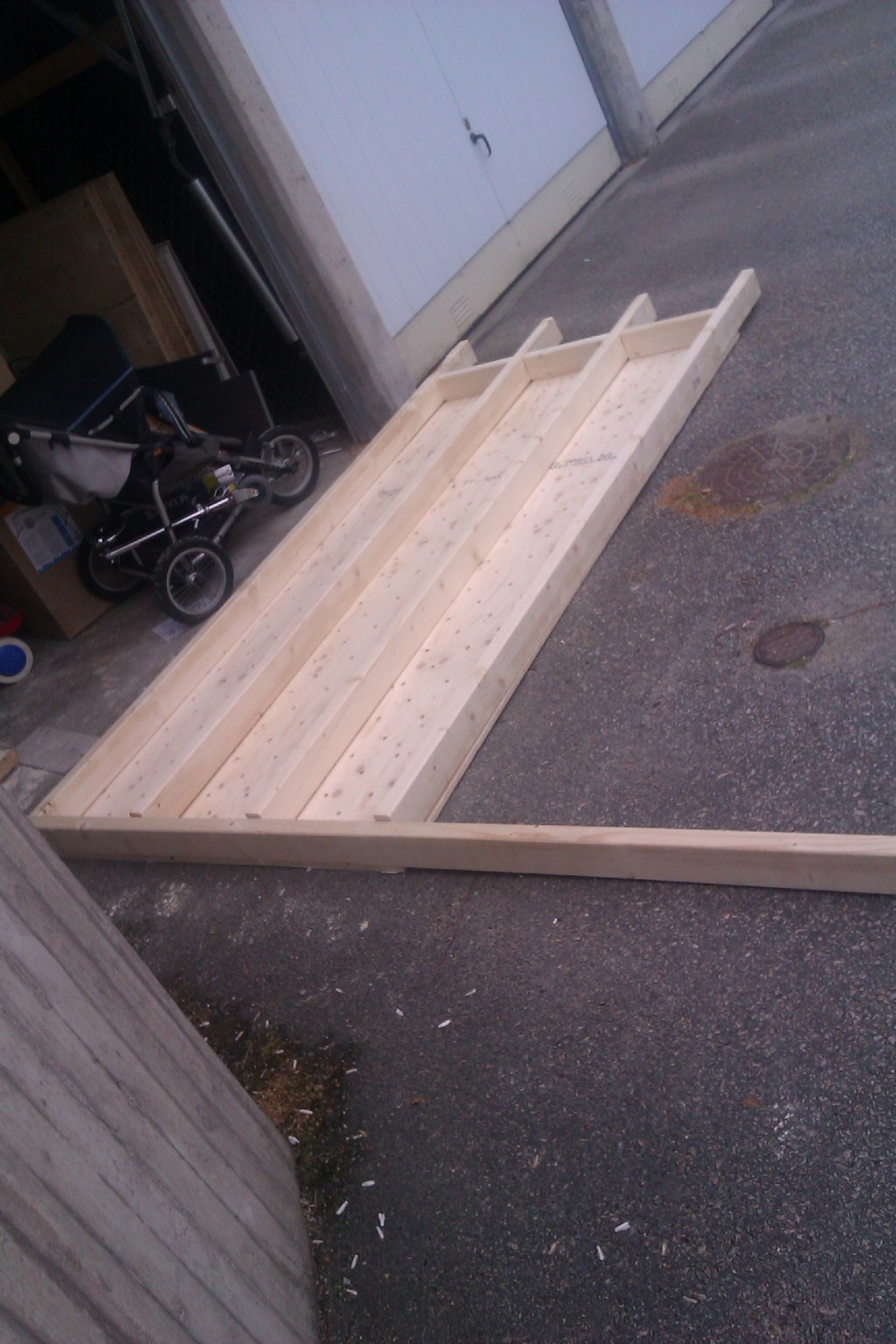

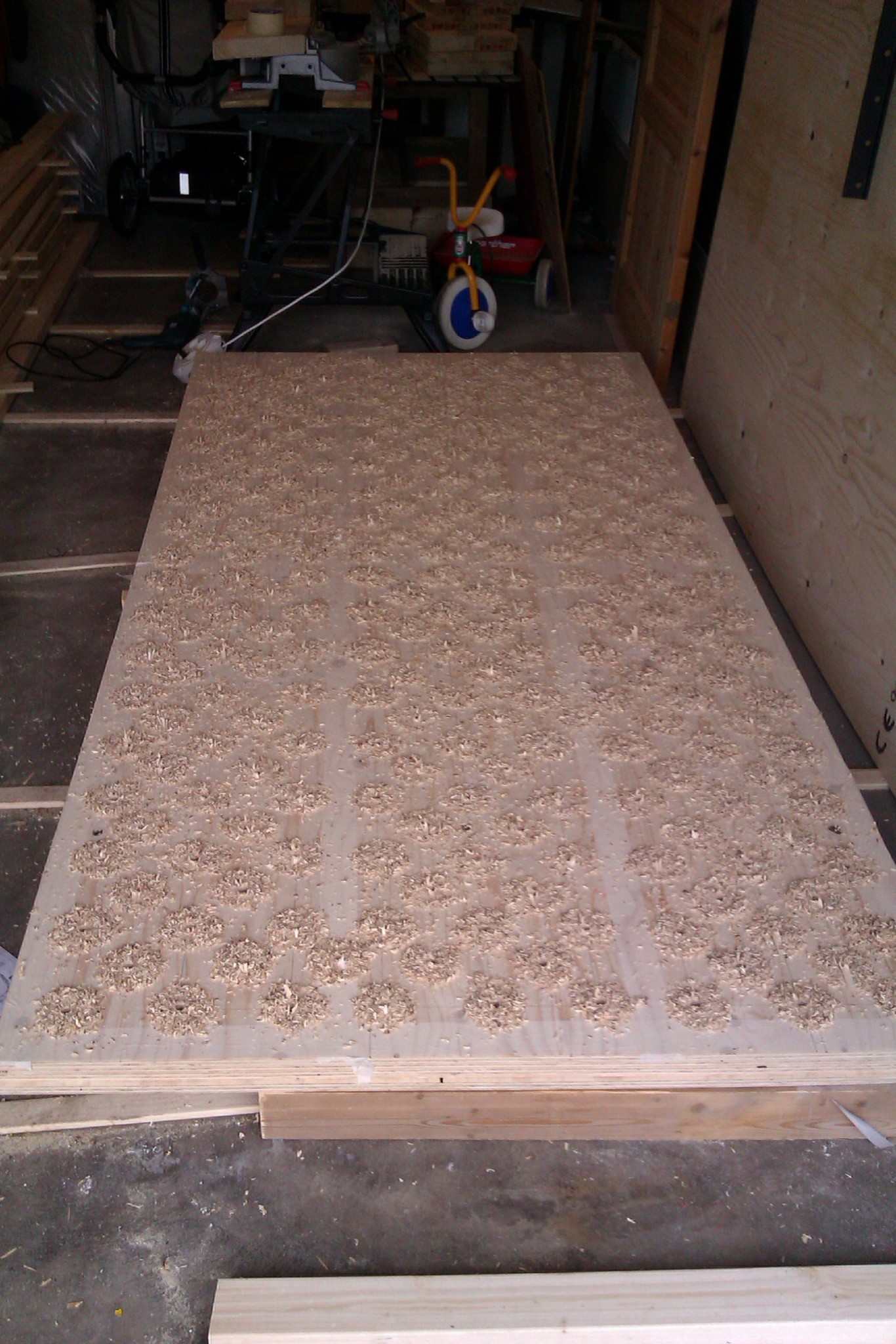

Sen var det bara att ta en av de färdigborrade plyfaskivorna som mall för att skapa regelverket till den. Här är även en smått poetisk bild från när jag borrade hålen för islagsmuttrarna:
Och utlagd på marken med en del bitar sågade:
Hen kan undra varför de sticker upp utanför? Det är för att det är 240 cm skiva, men det är 20+1 cm golv till, och där skall det bli en liten alkov för digitalpianot så att det inte täcker för så mycket till lillskruttans rum.
Här är första delen "på plats":
Det krävs rejäla doningar (jaja, tillräckliga iaf) för att allt skall sitta fast och hålla sig där:
Förutom att regelverket är ihopskruvat för att vara stabilt i sig (och dessutom blir väldigt mycket mer stabilt när plyfaskivan är på plats med över 100 skruv!) så måste det sitta hårt i betongväggen. Konstruktionen på den sida jag börjat med , mot betongvägg, sitter fast med en islagbar betongexpander med M8 bult på 6 punkter på ena skivan (den större, hen kan se 5 av dem på bilden) och 4 på den mindre. Dessutom är regelverken iskruvade i varandra:

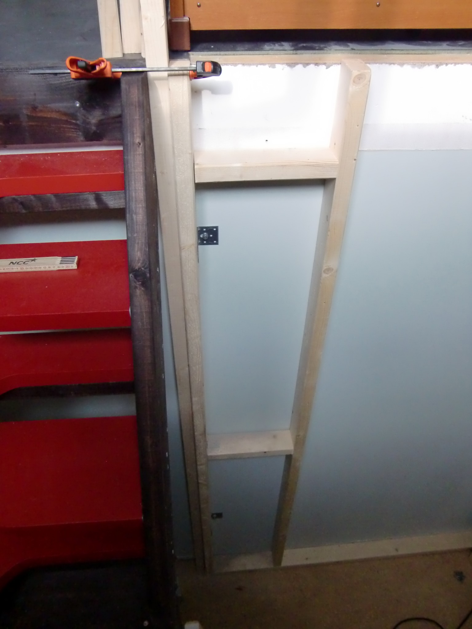

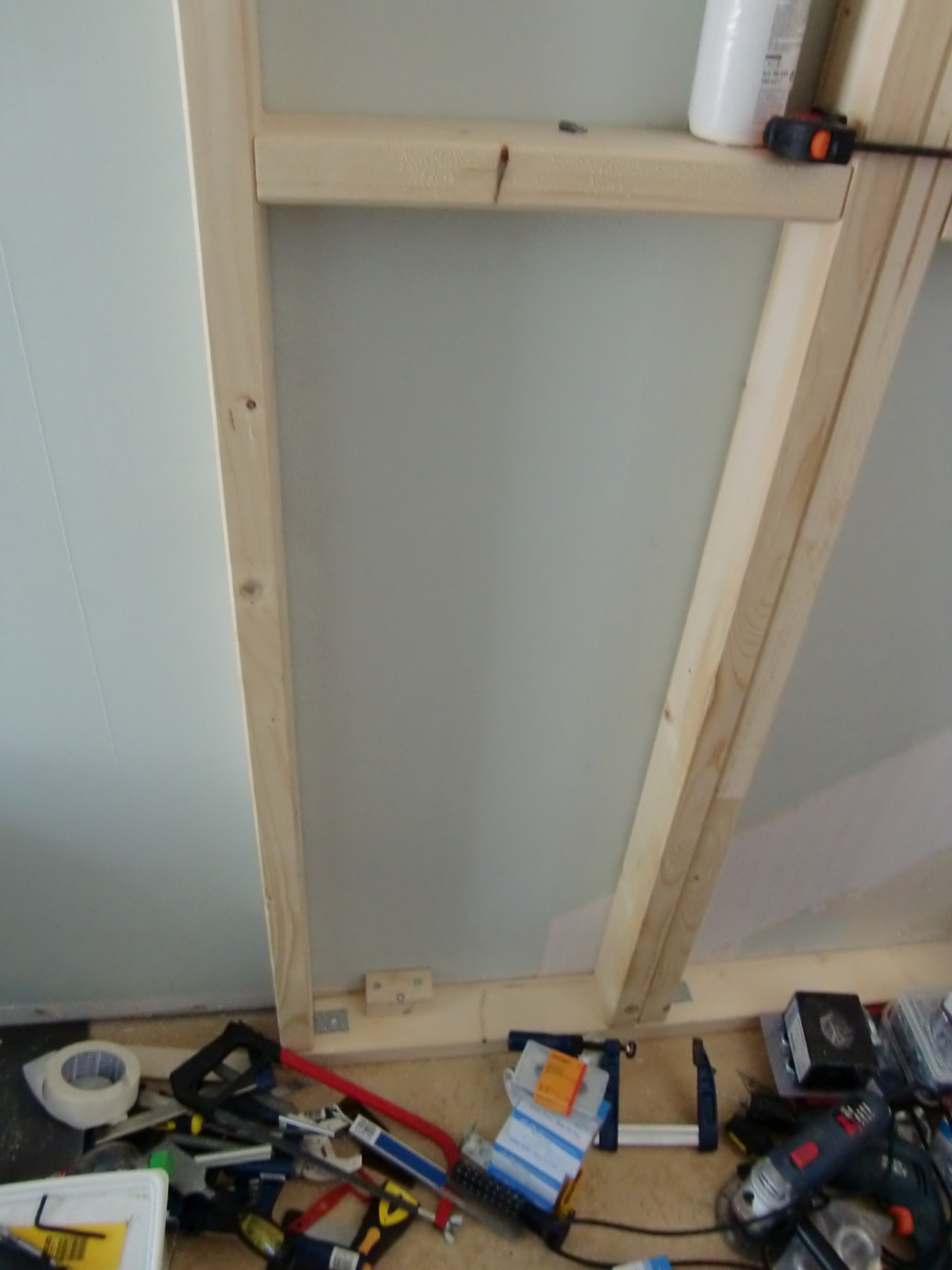

Det finns väl såna där gångjärn som man använder när man vill fälla upp en säng mot väggen i ett sängskåp. Vitsen med dessa är iaf att man kan lägga till lagom många fjädrar vid varje gångjärn för att få ett lagom motstånd så att om man tappar den så står den kvar i samma läge har jag för mig. Det kanske gör att du även slipper konstruktionen med taljor och wire.

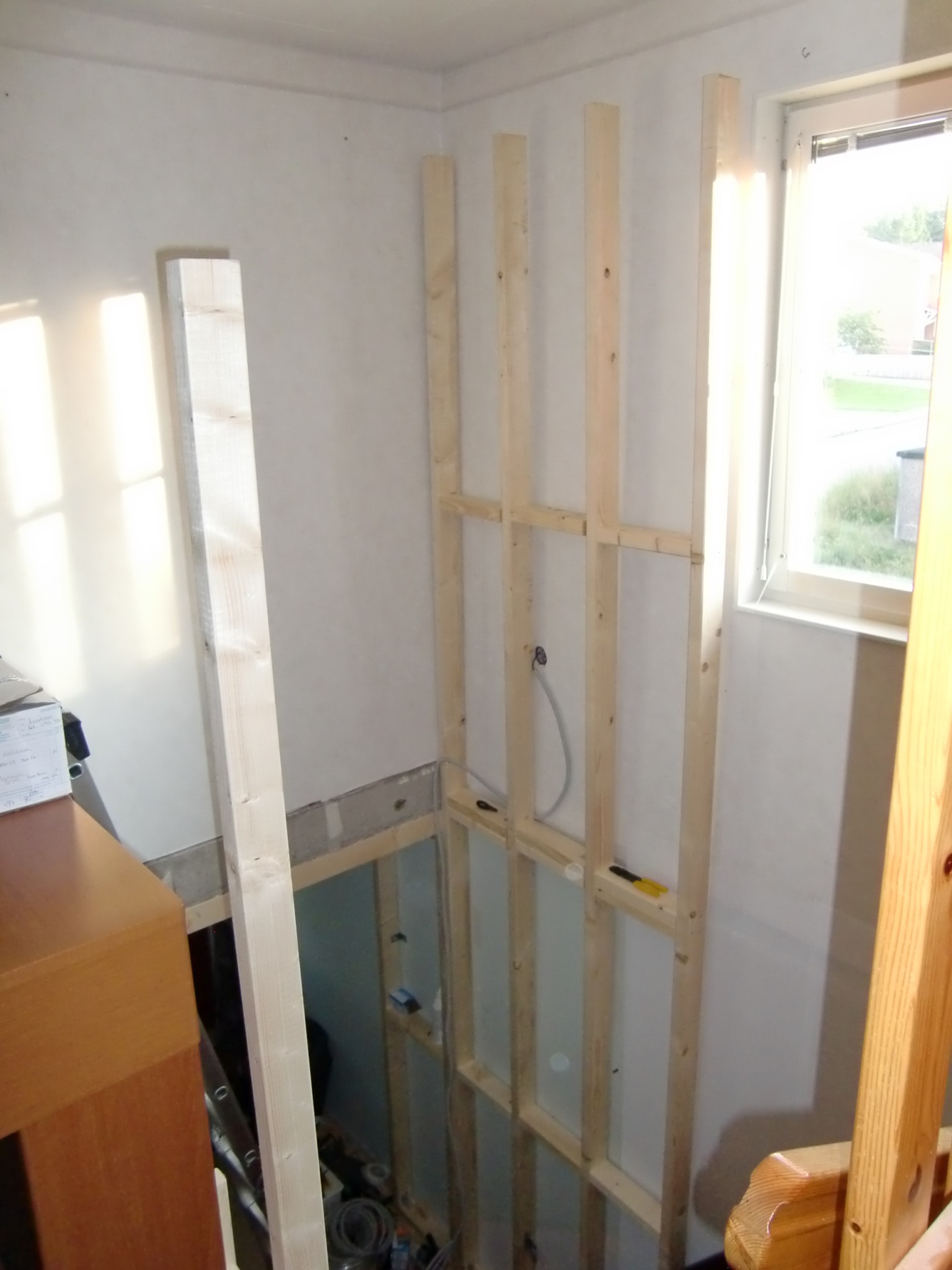

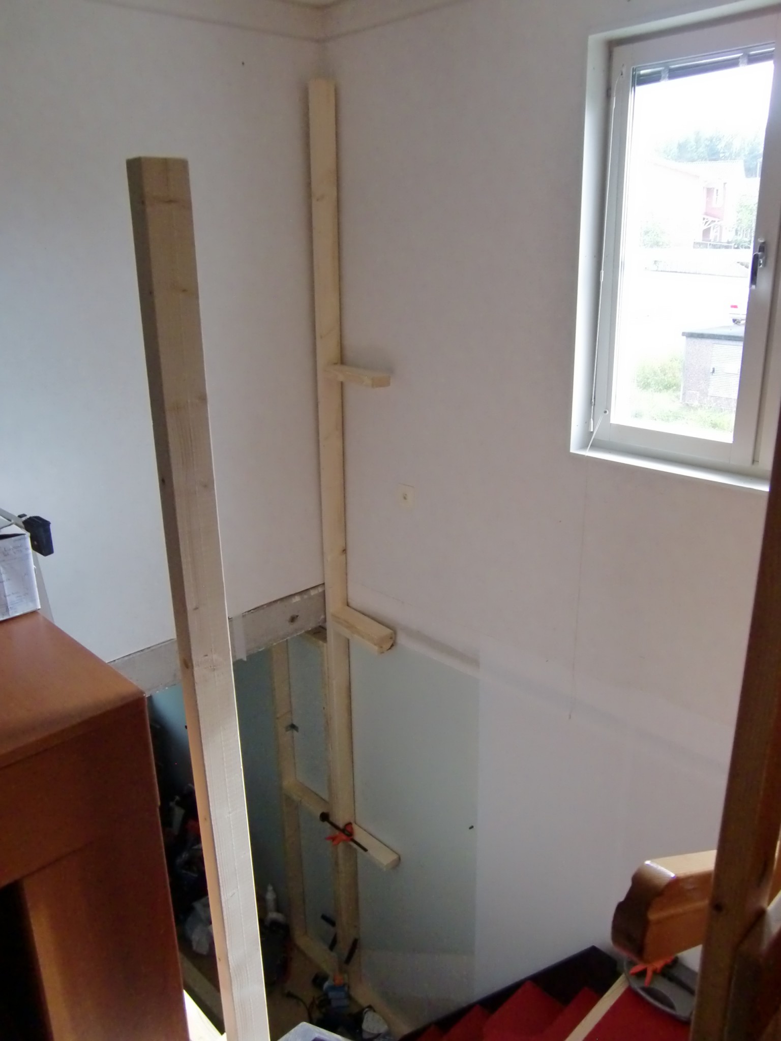

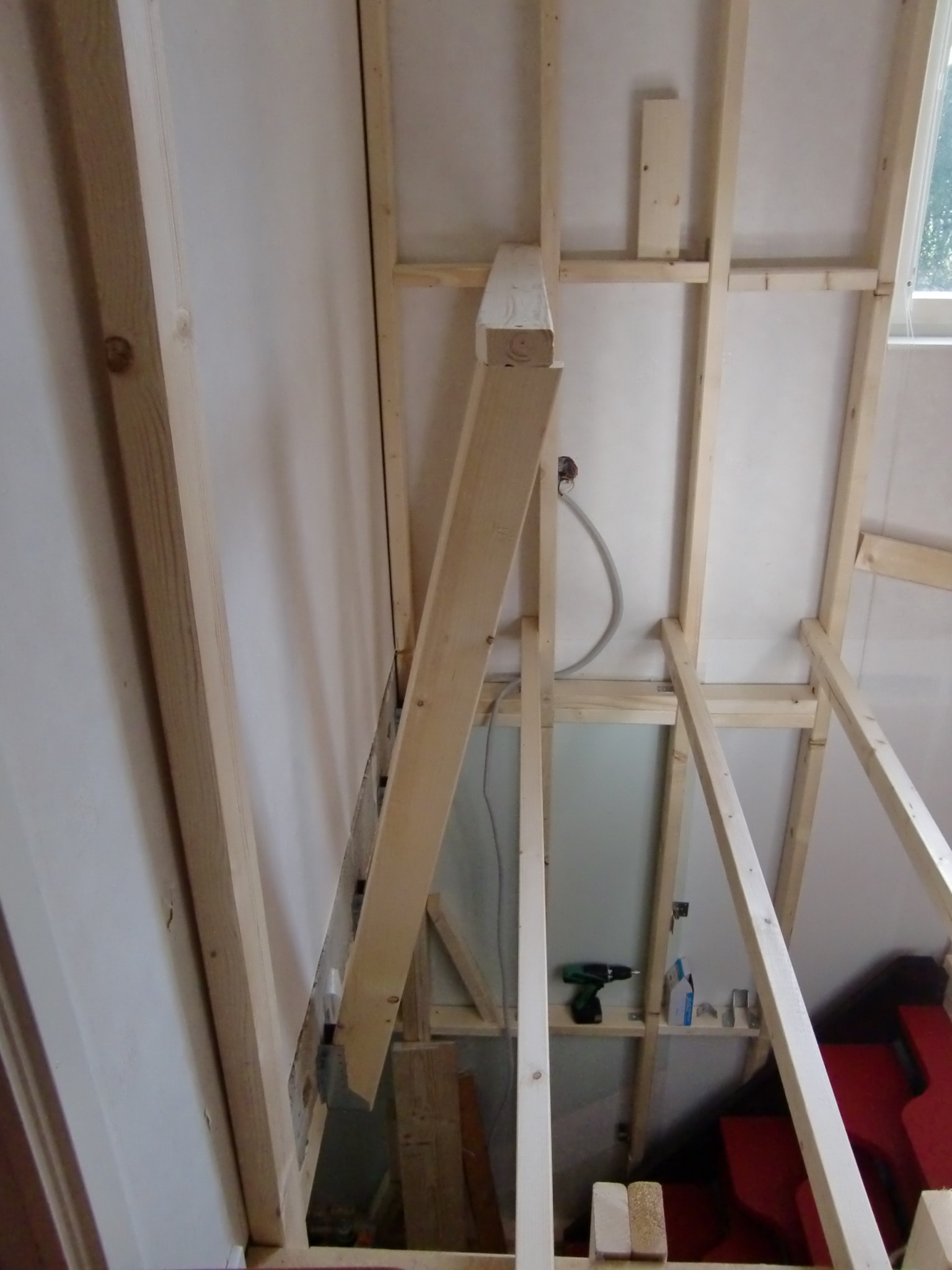

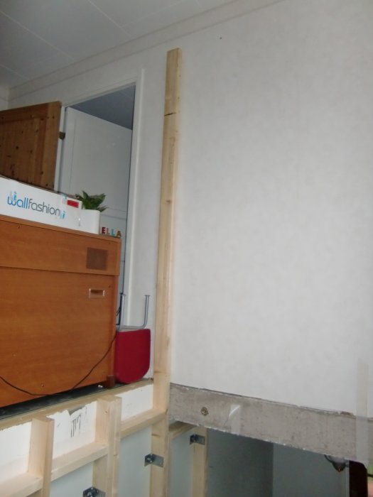

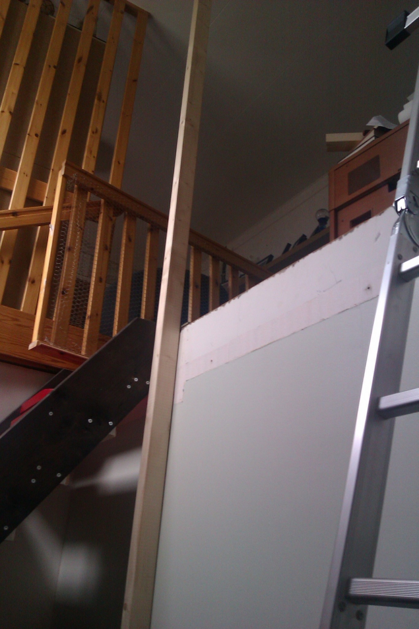

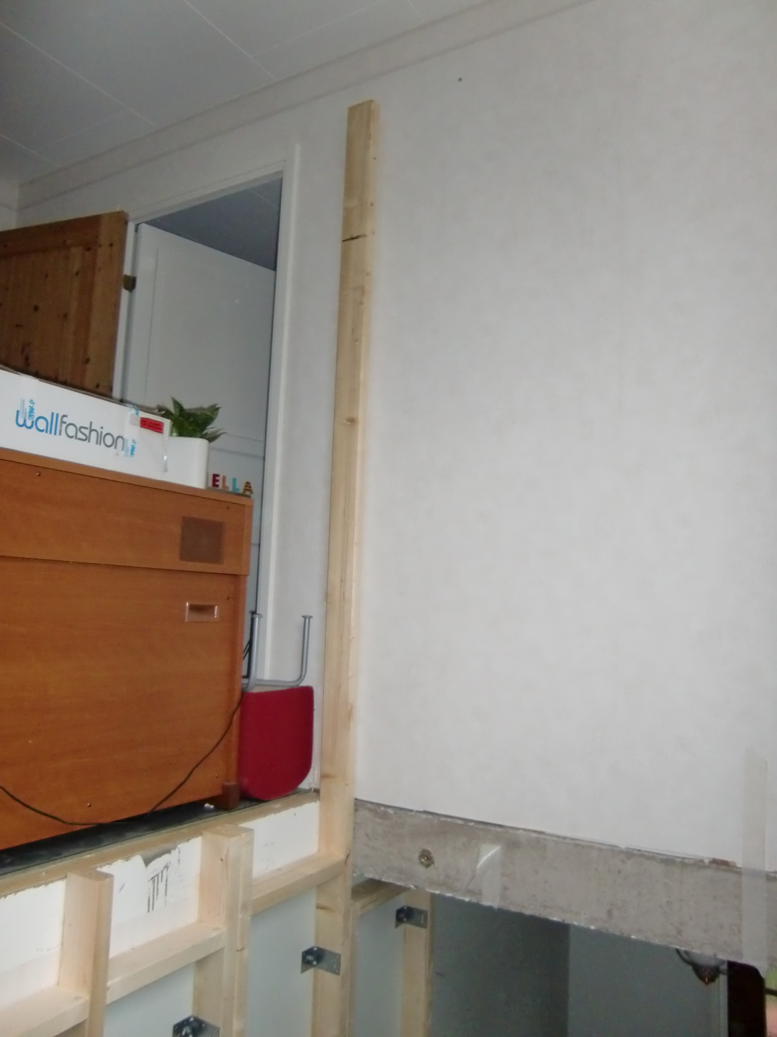

På sista bilden i föregående inlägg finns dessutom den pelare som skall vara del av resten av väggen och som går ända upp till taket minus 22 cm för en tvärställd 45*220 som skall utgöra takregelverket. När jag mätte så visade det sig att det det behövdes en bit på exakt 49 cm (eller iaf som mest 49, 4 för att lämna en mm marginal för takregeln ;-)). För första gången under bygget hade jag faktiskt riktig tur. På golvet framför mig låg massa spillbitar jag använt under bygget, och en av dem såg ut att vara en halv meter ungefär. jag tog upp den och mätte den till 49,0 cm! Nu skall den övre delen bara fästas i regel i väggen ovan med:
I morgon kommer förhoppningsvis plyfaskivorna upp med, samt att resten av regelverket skall komma på plats. Alkoven skall jag nog hinna få till. Det som är lite synd är att det bara finns en platta kvar av golvet i övre hallen. fast å andra sidan så kommer digitalpianot stå där och täcka så det kvittar vad det är för "golv".

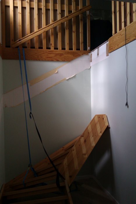

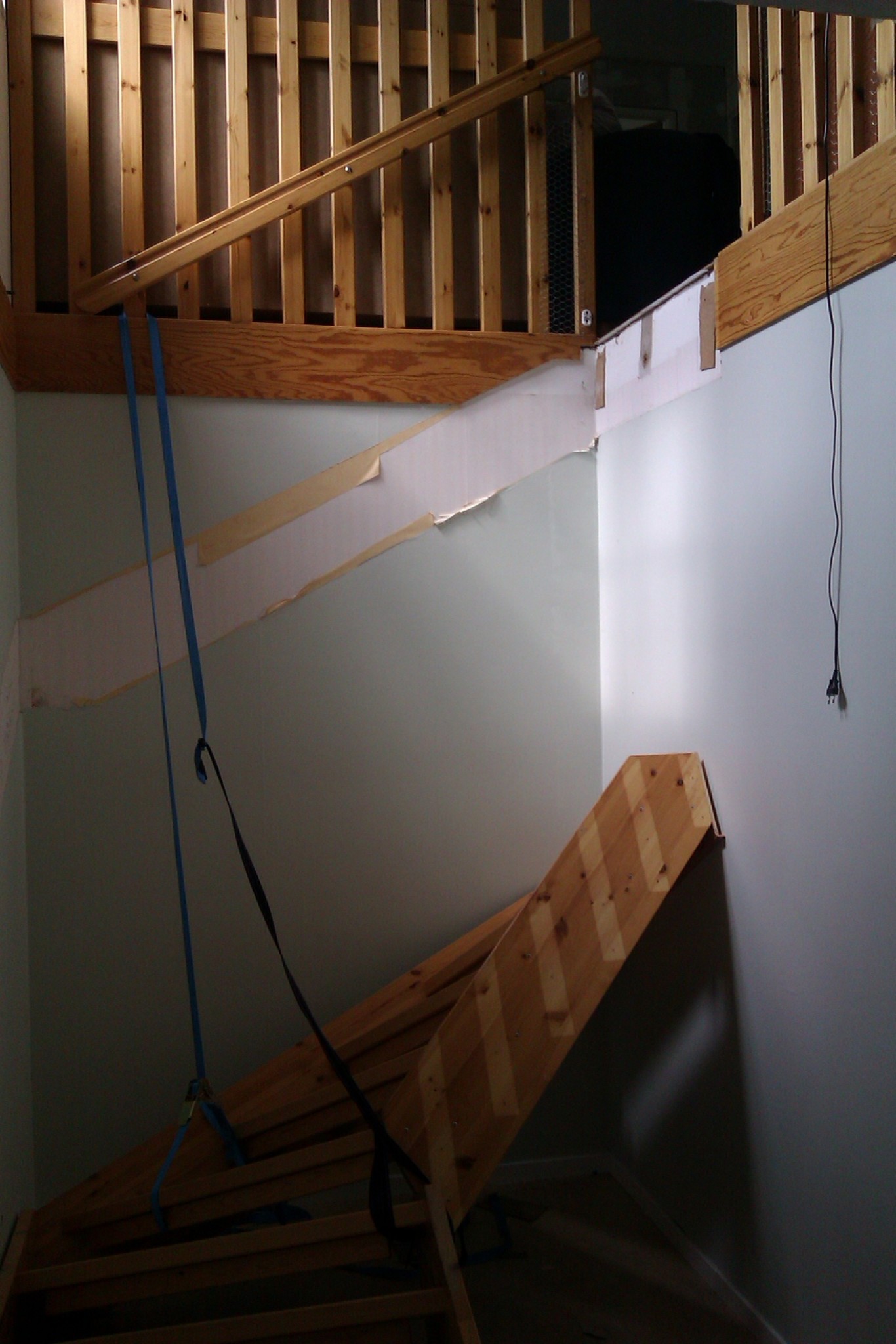

Dessutom hittade jag en bild från trappdemonteringen. Här är jag nära att ge upp. Det känns så hopplöst att försöka komma åt att få loss de vangstycke som är längst bak i bild. Överhuvudtaget känns det hopplöst. men som vi vet löste det sig till slut. Det var fruktansvärd dumt och ogenomtänkt att ta ner den själv...

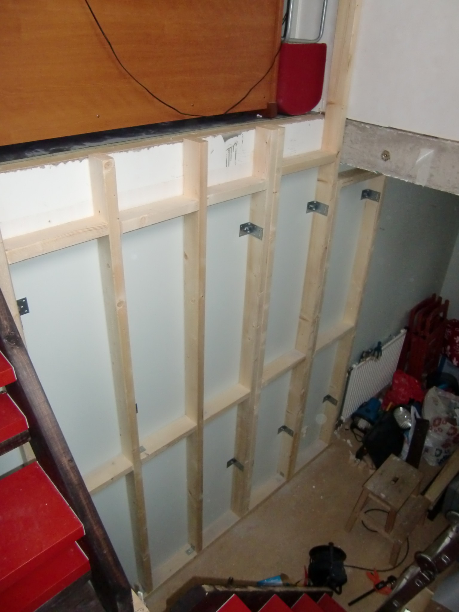

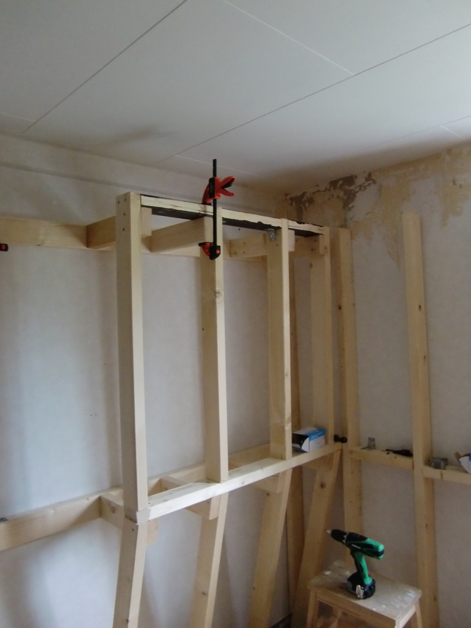

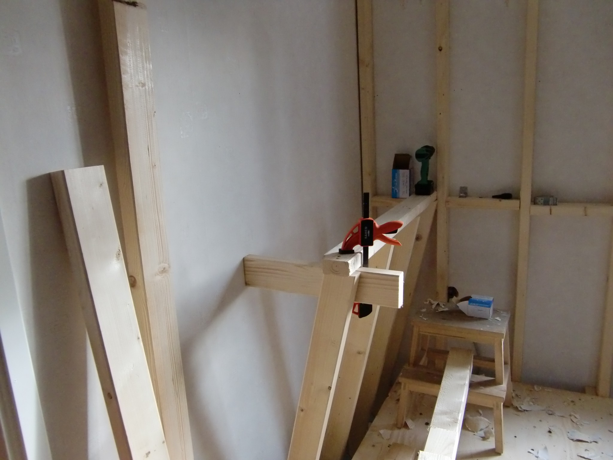

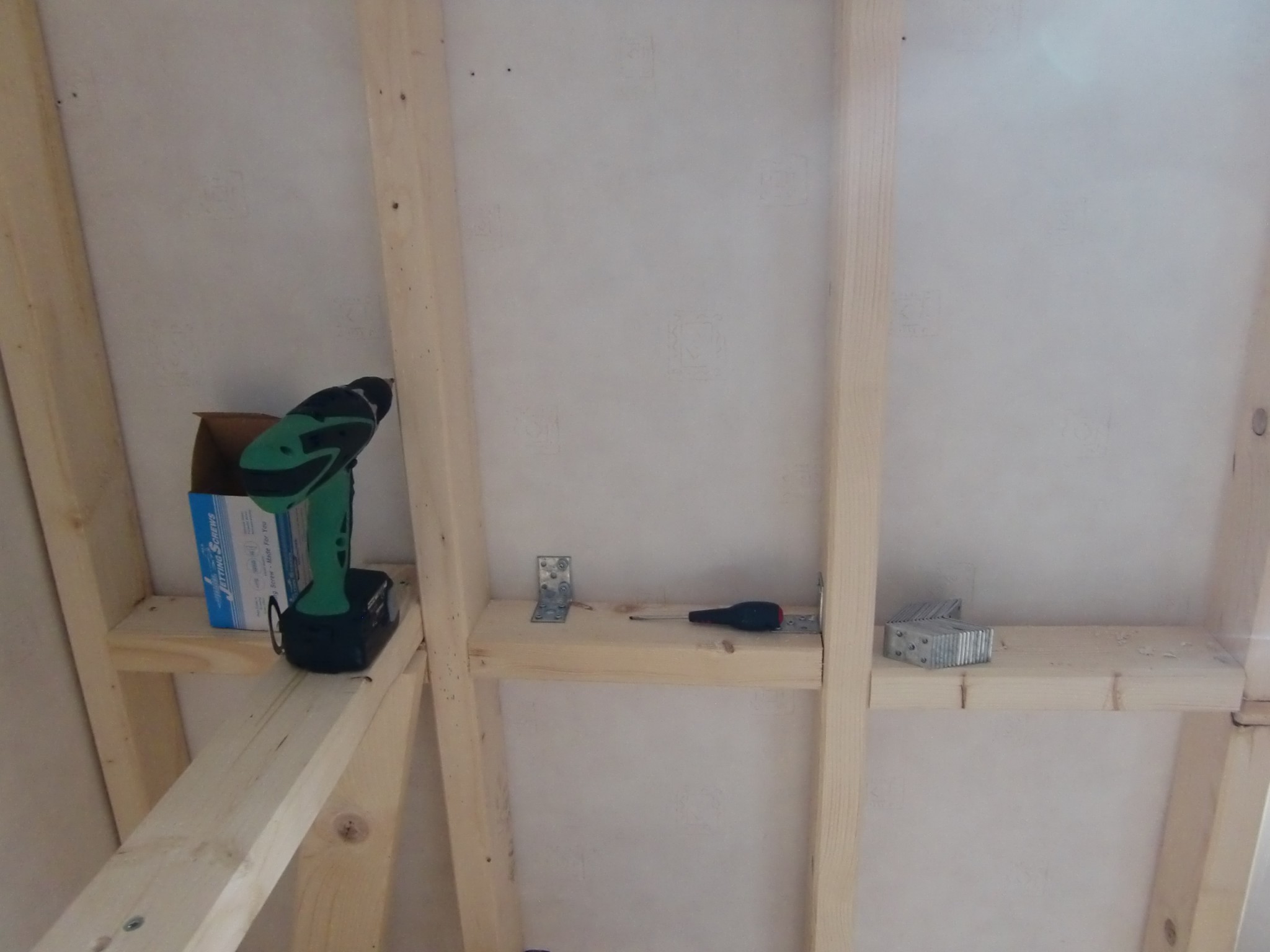

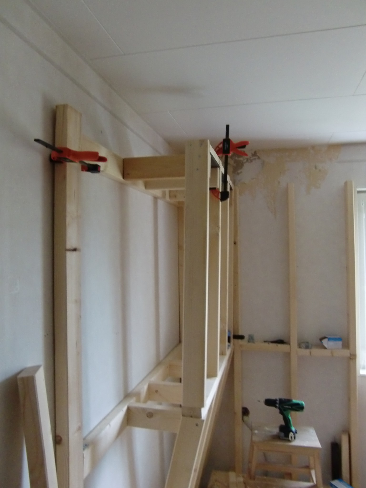

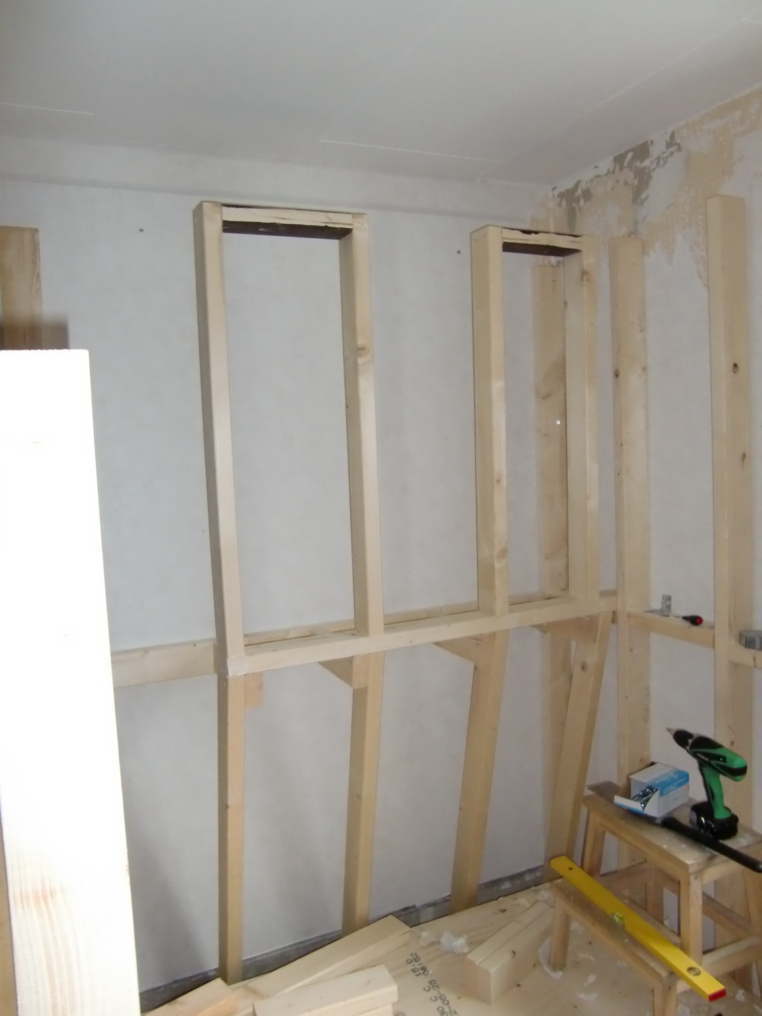

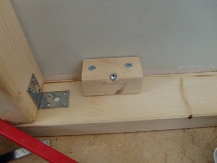

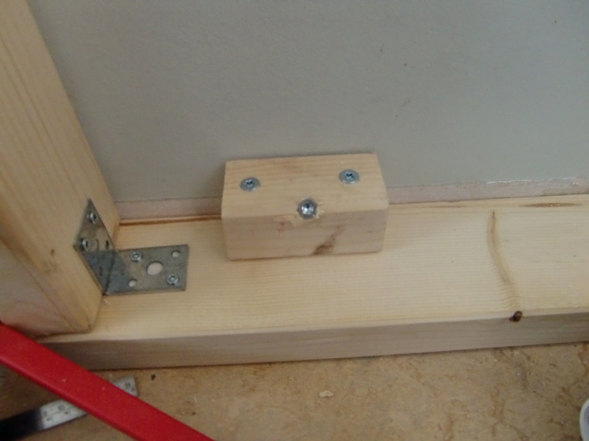

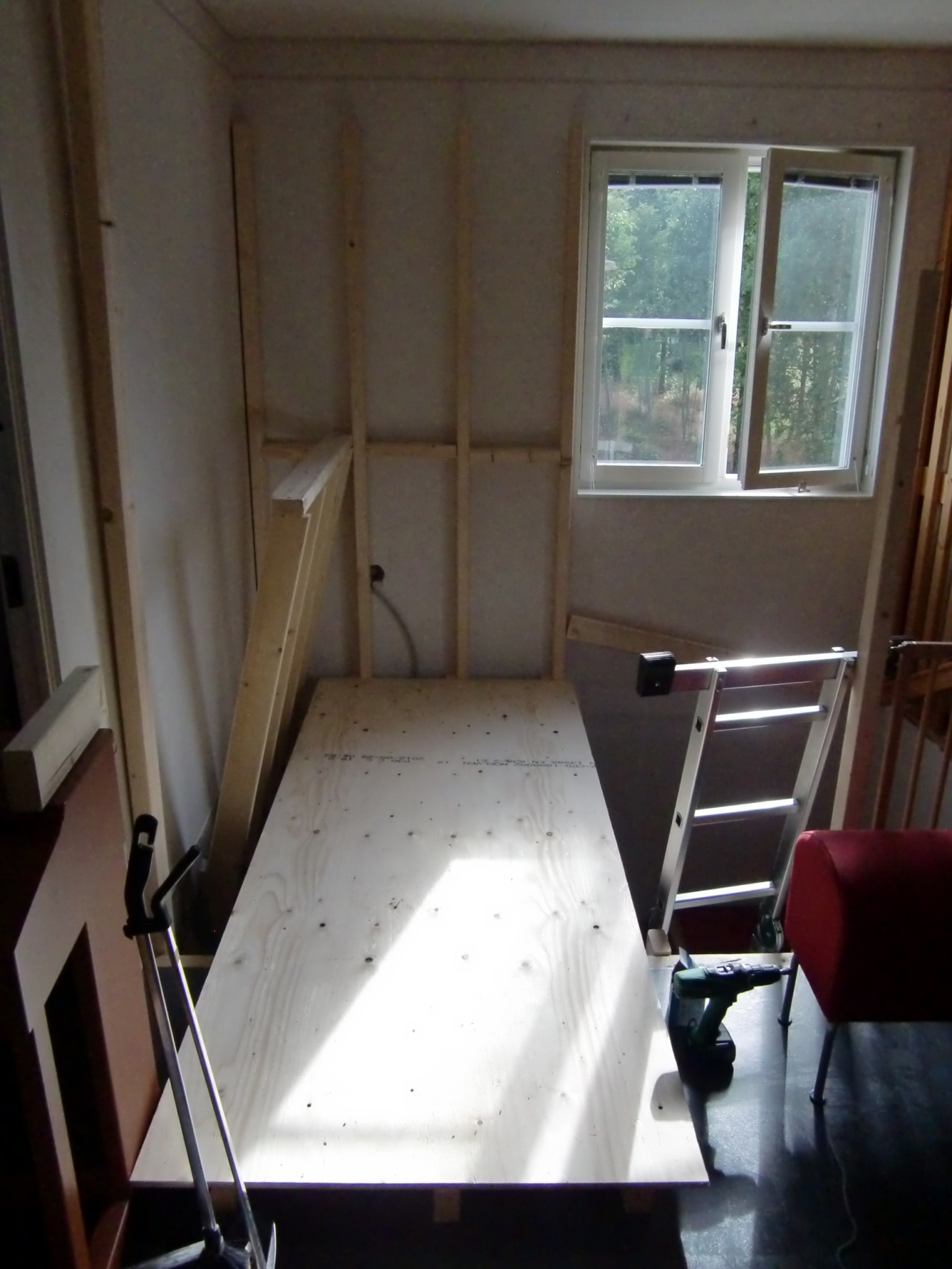

Idag har vi handlat färg till hallen och klätterväggen. Jag fick byggt en del med. Nu har jag börjat på ytterväggsidan och gjort färdigt takdelen (den nedre biten. Jag lämnade ca 9,7 cm för takdelens ram på båda sidor:
Även den innersta biten av de höga regelverket kom på plats:
Det verkar som om jag har sådan tur att regeln i väggen kommer att gå parallellt med den innersta höga regeln. Då blir det lätt att fästa den med vinkeljärn.
När jag skulle sätta dit den nedre takdelen så upptäckte jag att mm-precision inte alltid funkar så bra. Den gick inte att få dit alls. Jag fick såga av den fasade delen på regeln på ena sidan (men inte båda sidorna av regeln) för att det skulle passa in. Dessutom var de nästan en cm för långa för att passa in smärtfritt. Nu kom den på plats iaf! I och med att den vilar uppe på det andra regelverket behöver jag inte oroa mig för att det inte skall hålla:

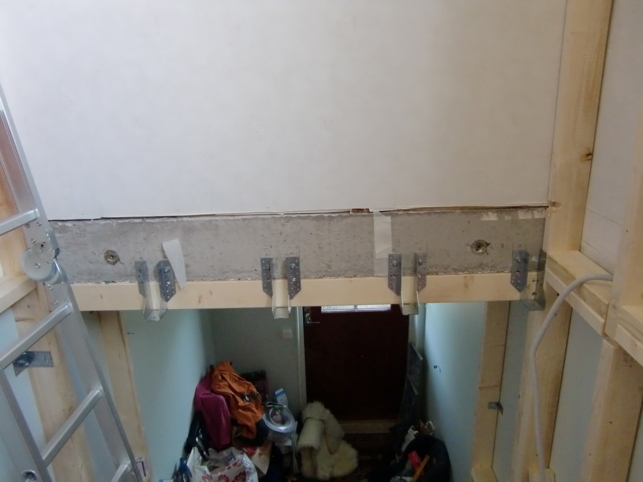

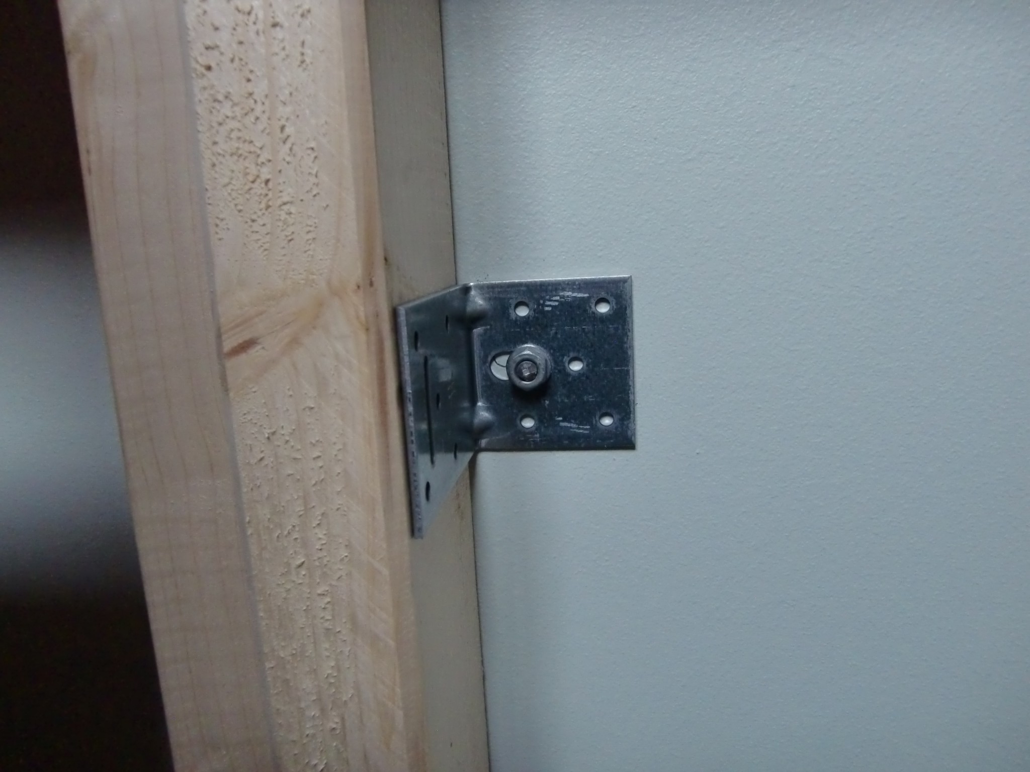

För att få den del av klätterväggen som hamnar i nedre delen av hallen att sitta fast vid golvet drog jag fast en kloss och körde i en lång skruv i golvregeln inne i väggen:
Det är rätt jobbigt att bygga upp väggen regel efter regel. Det hade varit enklare att göra en färdig ram och bara dra dit den. Men med tanke på att reglarna är 4,2 meter x 4 plus alla tvärbalkar; så hade det blivit ohanterbart både vad det gäller vikt och storlek. Det finns (fanns) ett uttag för lampa som hamnar under väggen. Detta dras om och blir en kontakt vid sidan om klätterväggen, vid digitalpianot.
Nu är hela ramen uppe på ytterväggsidan. Den är inte fastsatt ordentligt än. Bara såpass att den inte välter. Jag var hungrig och behövde mat...:
I morgon skall jag försöka börja med överhänget. För det behövs det borras fast ett gäng balkskor på betonggolvet som syns i bilden ovan. Jag är inte helt säker på vilken lutning det blir än, om det skall gå hela vägen upp eller om det bara skall vara en kort bit. Det beror på var det bästa stället för toppsäkringsattiraljerna blir.
Tack för idag!

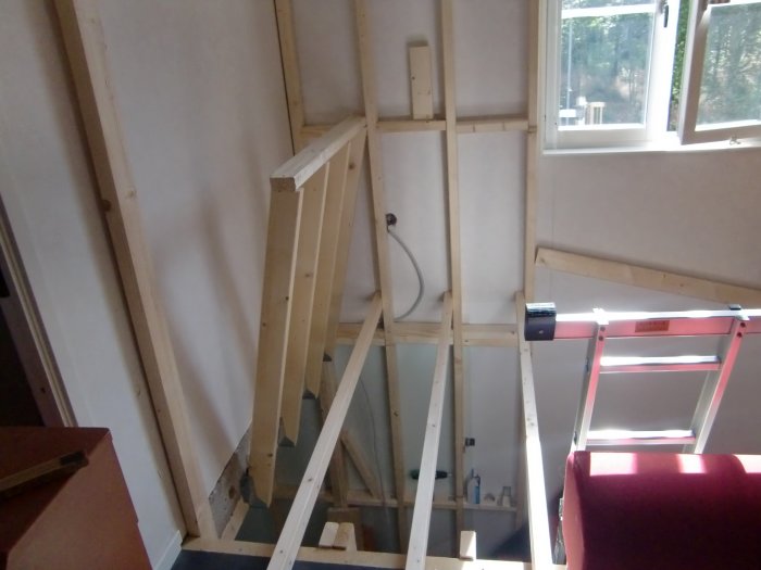

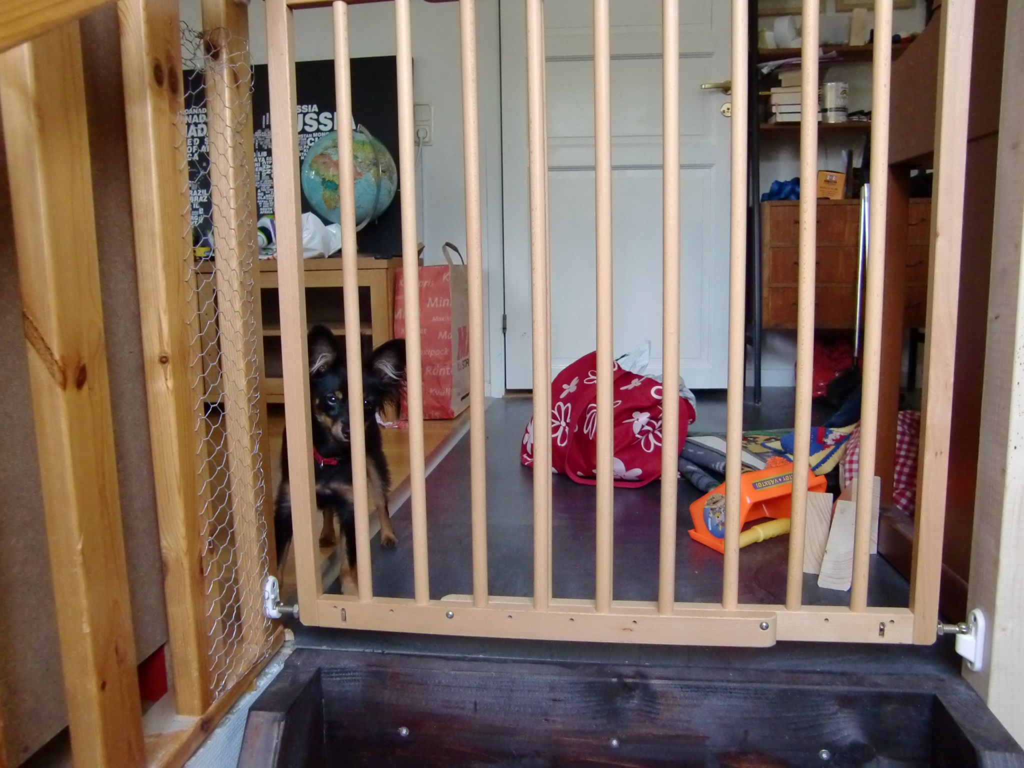

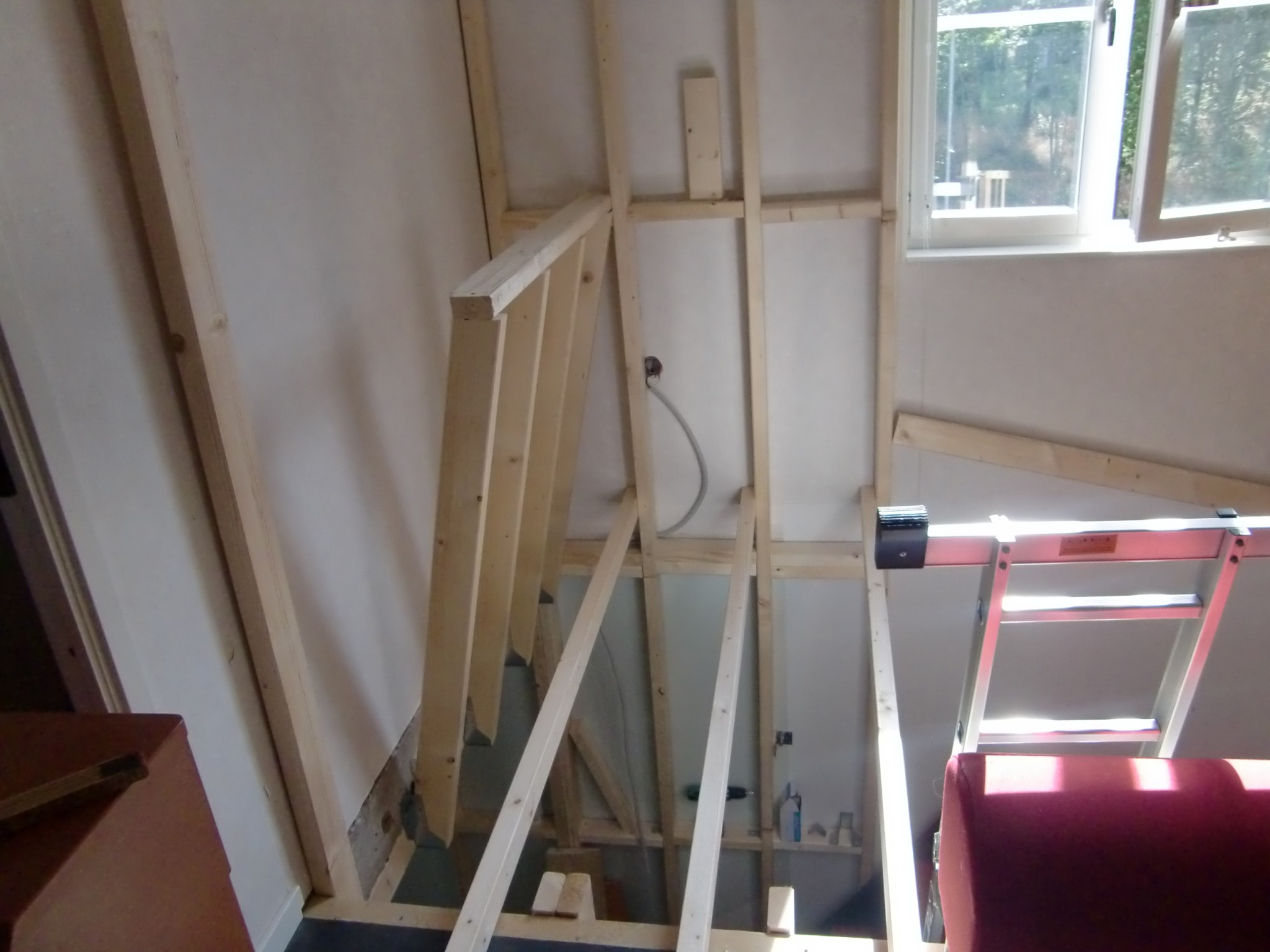

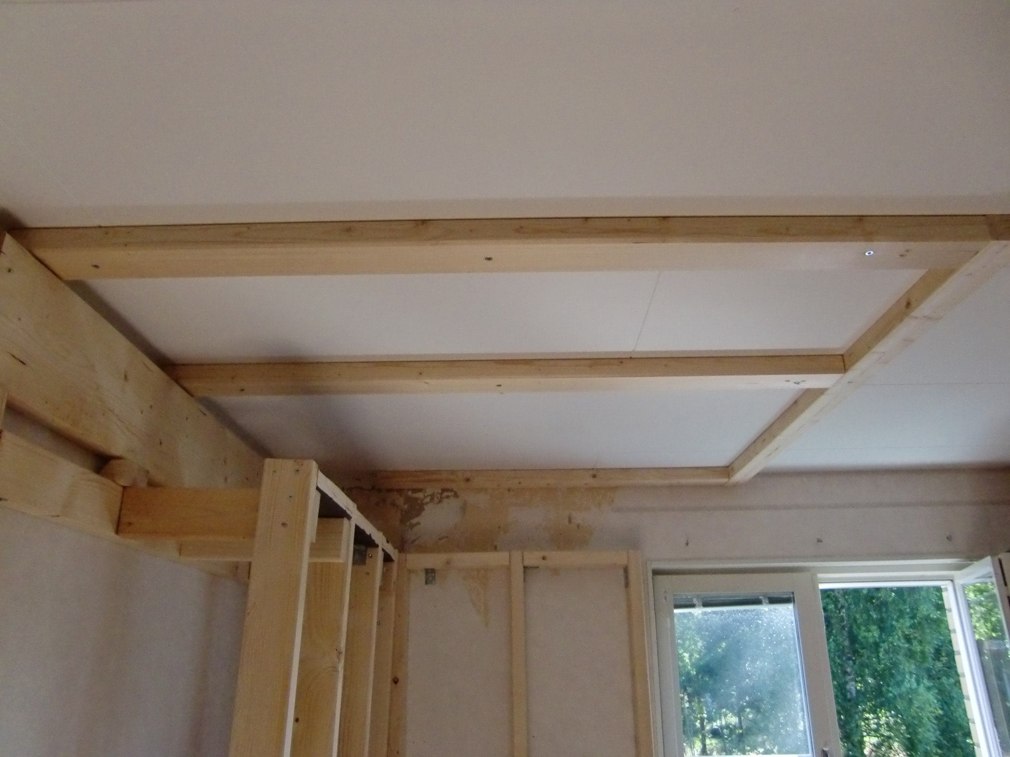

I onsdags så fick jag upp grinden igen, till en viss hårig väns förtret:
Balkskorna kom upp efter ett antal hål i "golvet":
Lutningen på överhänget blir inte så stor. 14 grader räcker ett tag. Eftersom det kommer bli en halvmeter horisontell vägg i taket precis innan kommer det gå att få till tillräckligt svåra problem för att det skall räcka. Sen skall barnen kunna klättra där med utan att det blir för svårt. Ändan sågas bort för att de skall passa bra i balkskorna:
Sen var det bara att sätta upp dem och sätta en skruv till att börja med för att hålla dem på plats:
Notera att det syns en av balkarna till det tillfälliga golvet. Det behövs för att jag skall slippa stå på stege och hålla på uppe i taket. Här är överhänget från sidan med toppbalk på:
Ock golvet är på plats. Jag fick såga av 20 cm på en skiva så att golvet blev 100 cm brett. Det hade varit svårt att gå i trappan annars. Jag tror att den biten kommer att gå åt ändå sen:

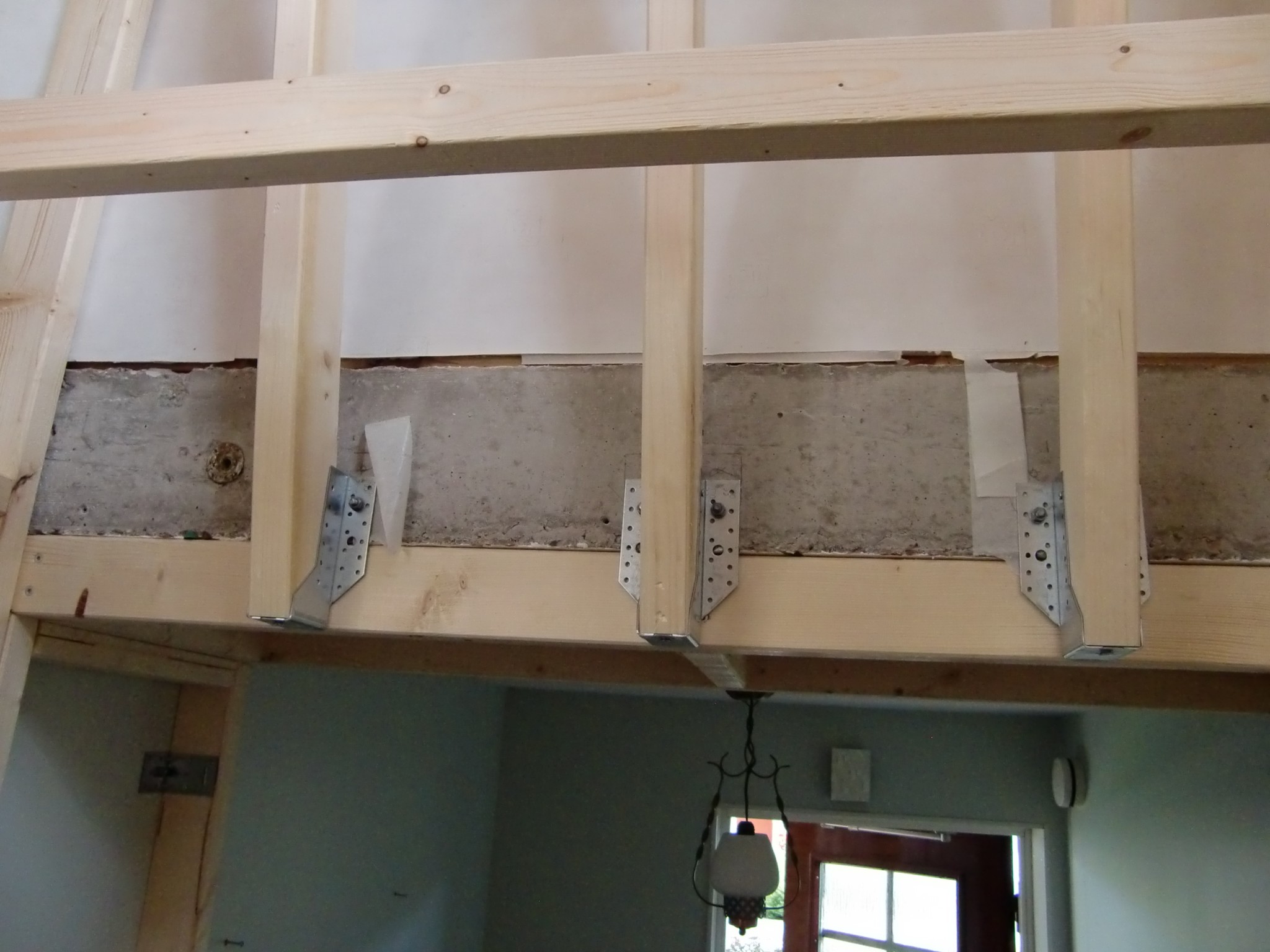

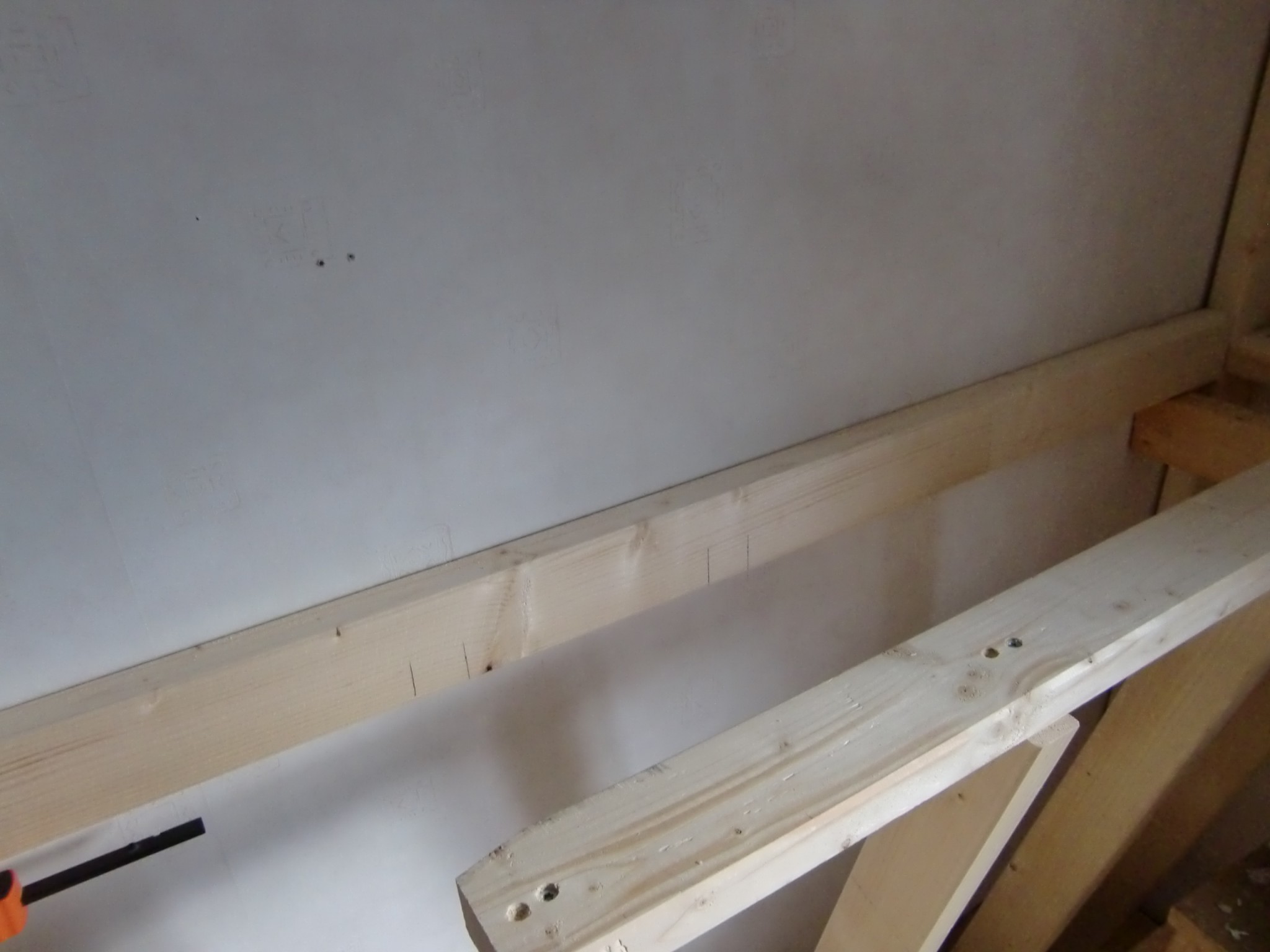

Att hitta regelverket i väggen var inte det lättaste. Jag trodde i min enfald att det skulle gå att utgå från att räckets fästpunkter satt i regel. Så lätt var det dock inte. Eftersom det dessutom verkar som om reglarna sitter olika på botten- och övervåning fick jag dra till drastiska metoder för att hitta rätt; notera det fult dragna strecket som skall markera mitten:
Nu gick det äntligen att fästa i väggregel:

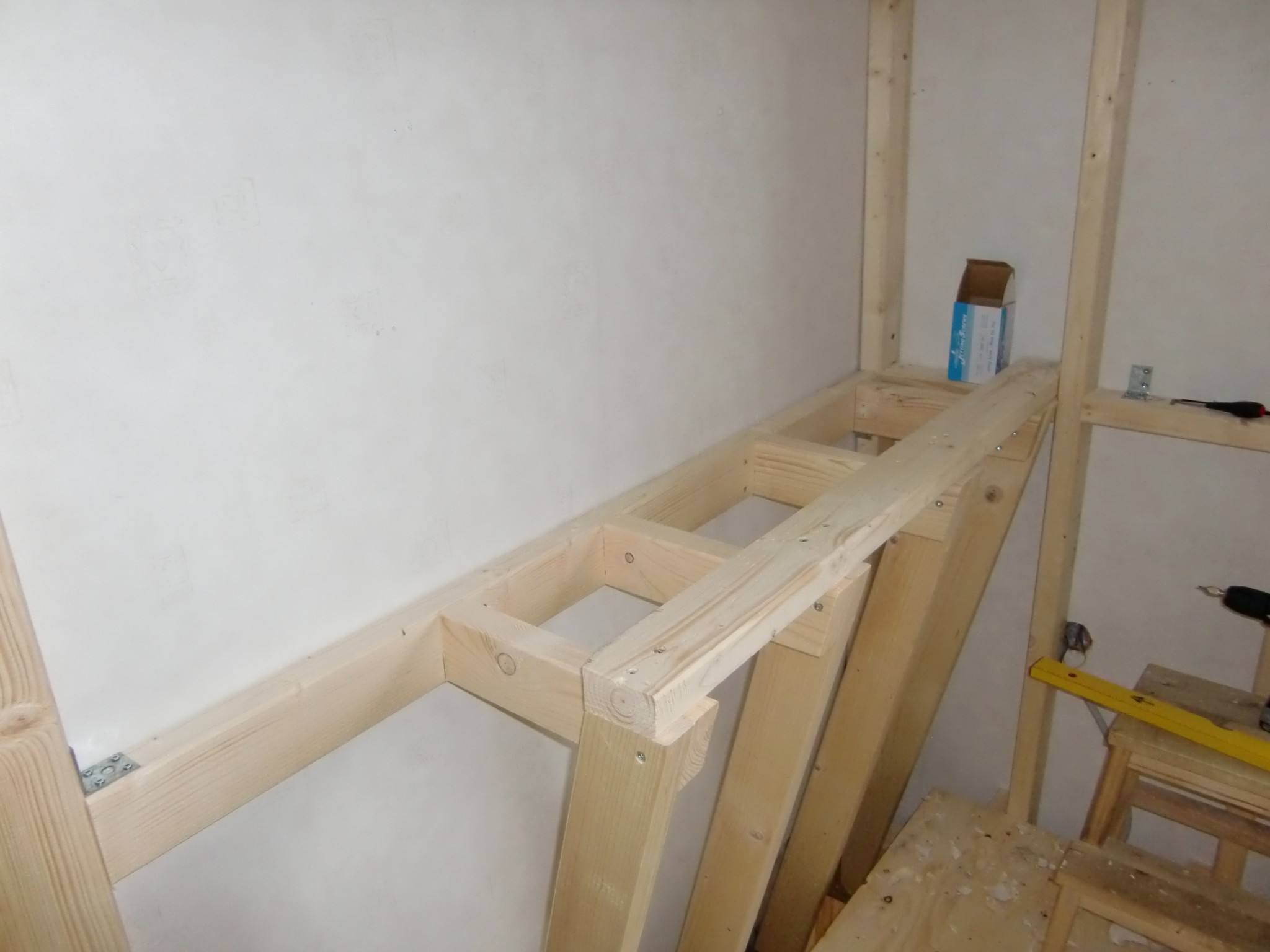

Nu när golvet var på plats gick det att fortsätta med överhänget. Infästning i bakomliggande vägg skulle göras. Måttning och sågning på plats:
Sen kom jag på att det kanske skulle vara bättre att ha en regel mot väggen som de kunde skruvas i, och som sen skruvades fast i väggen:

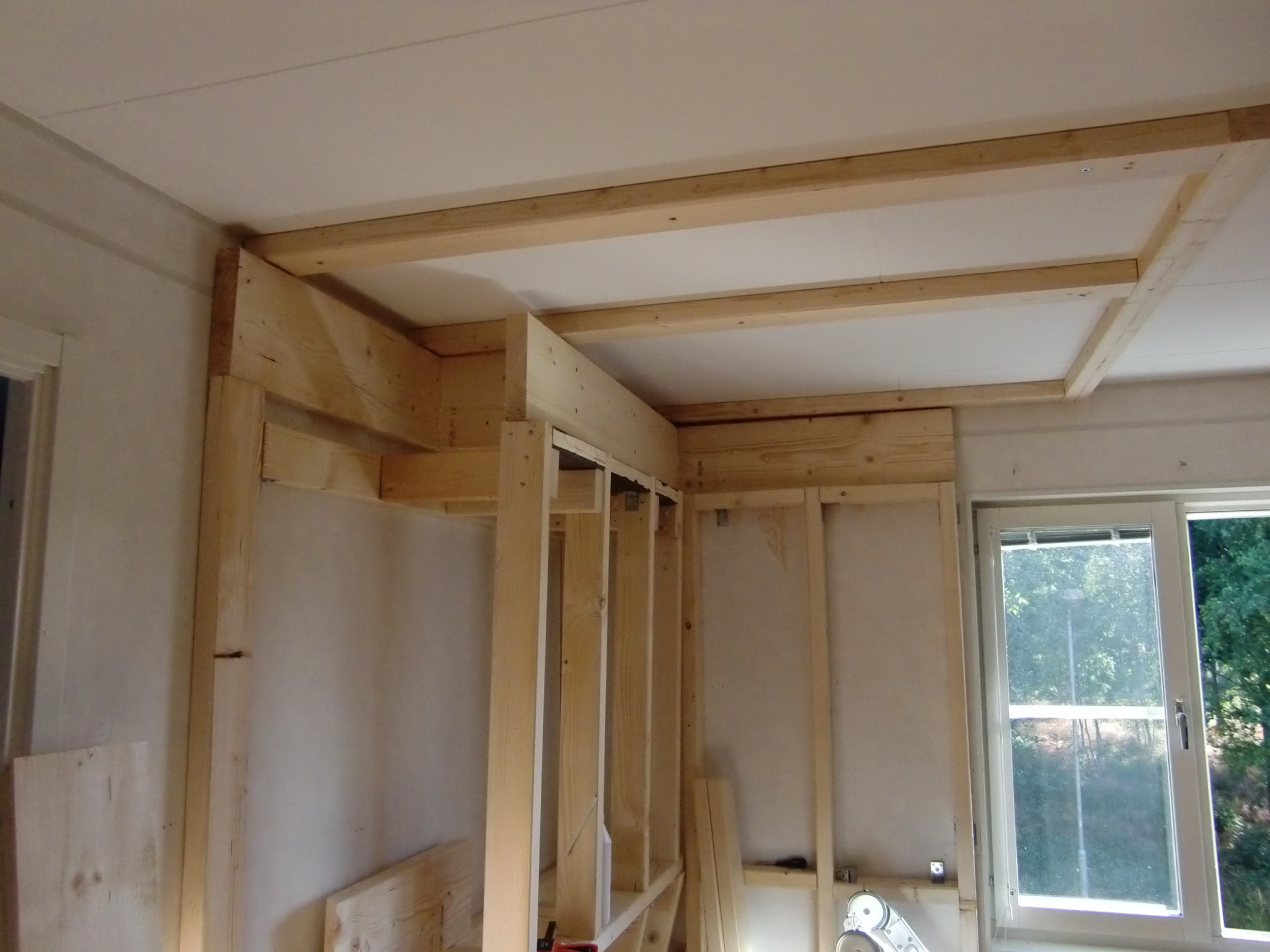

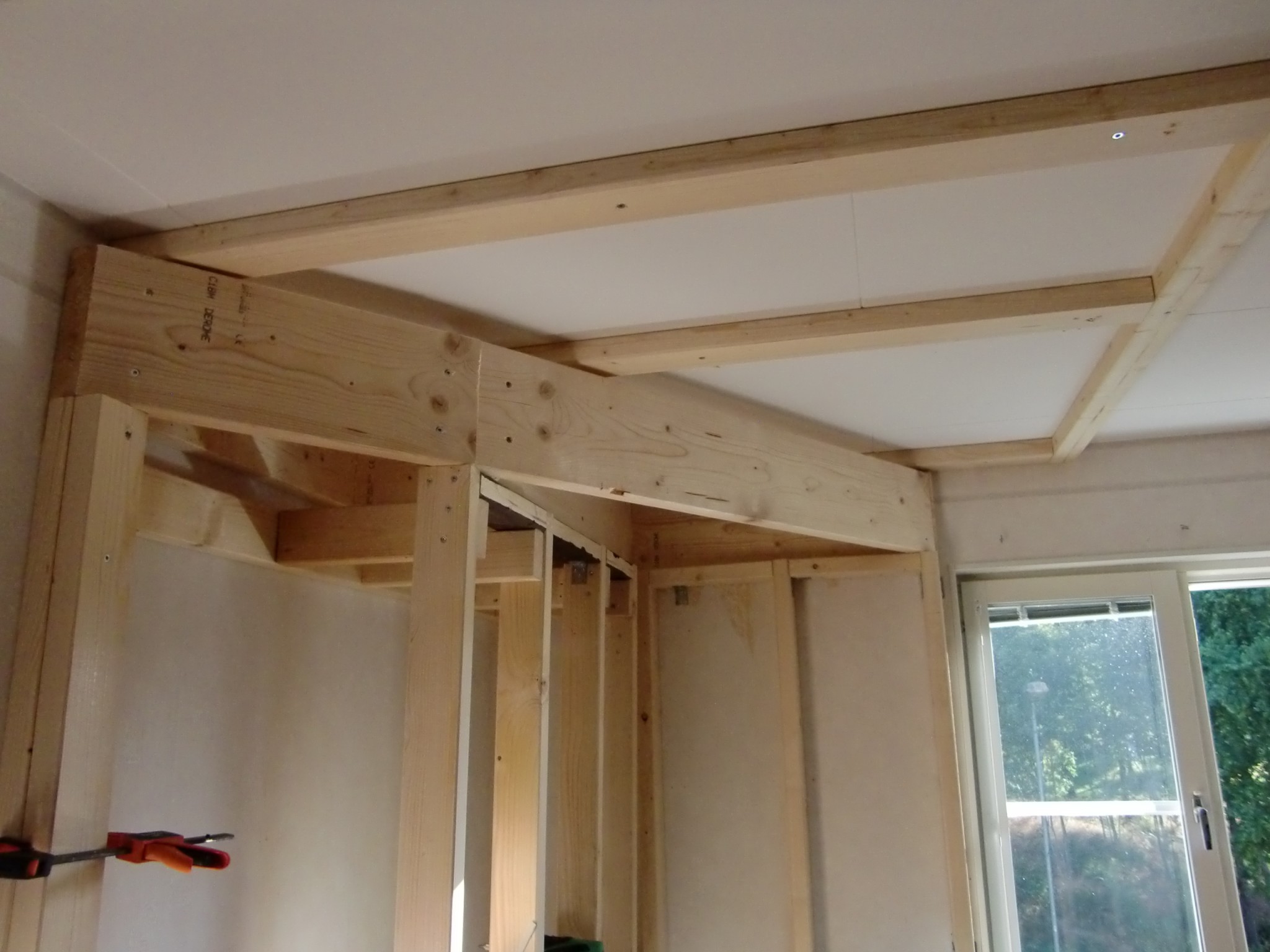

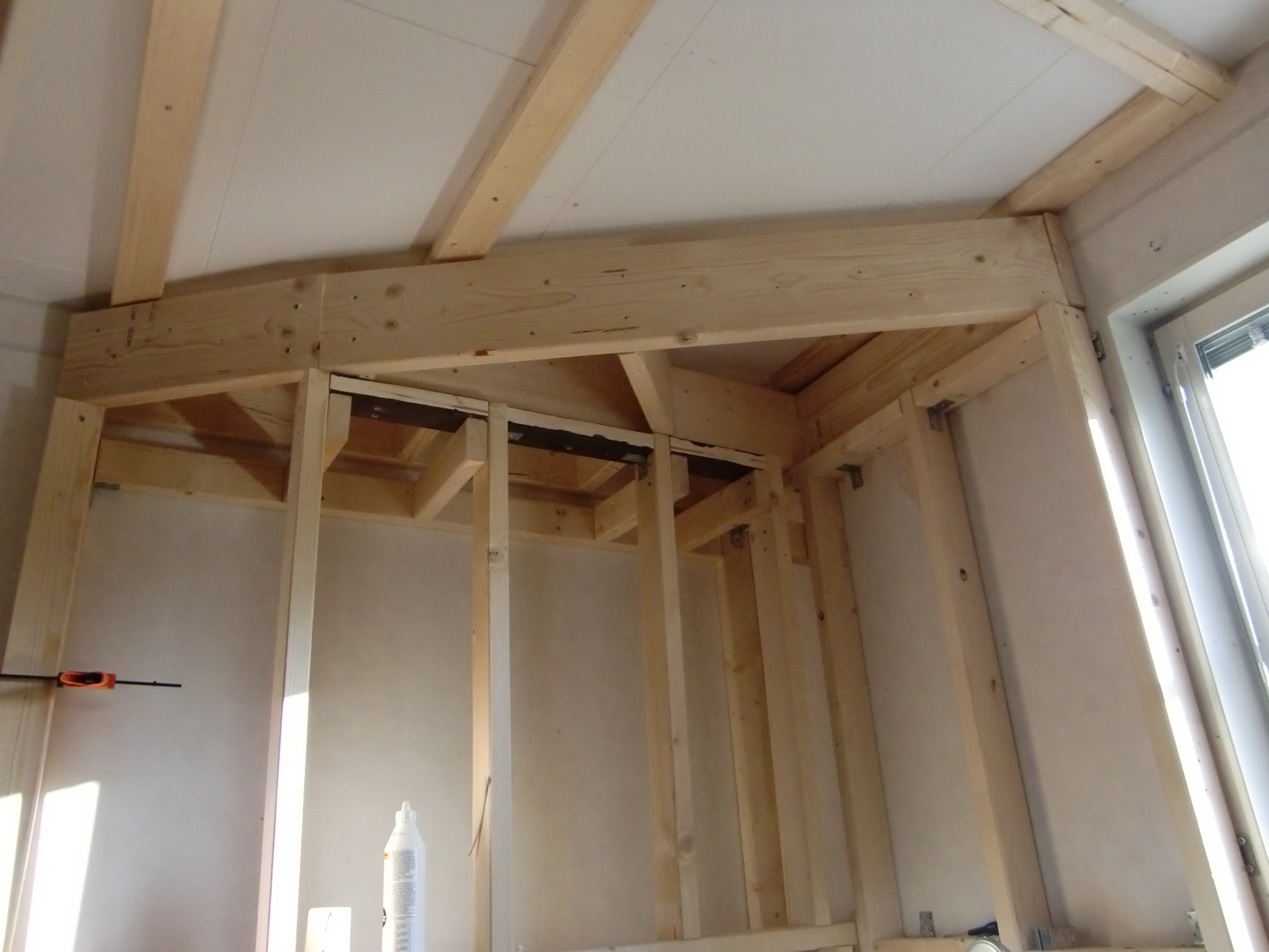

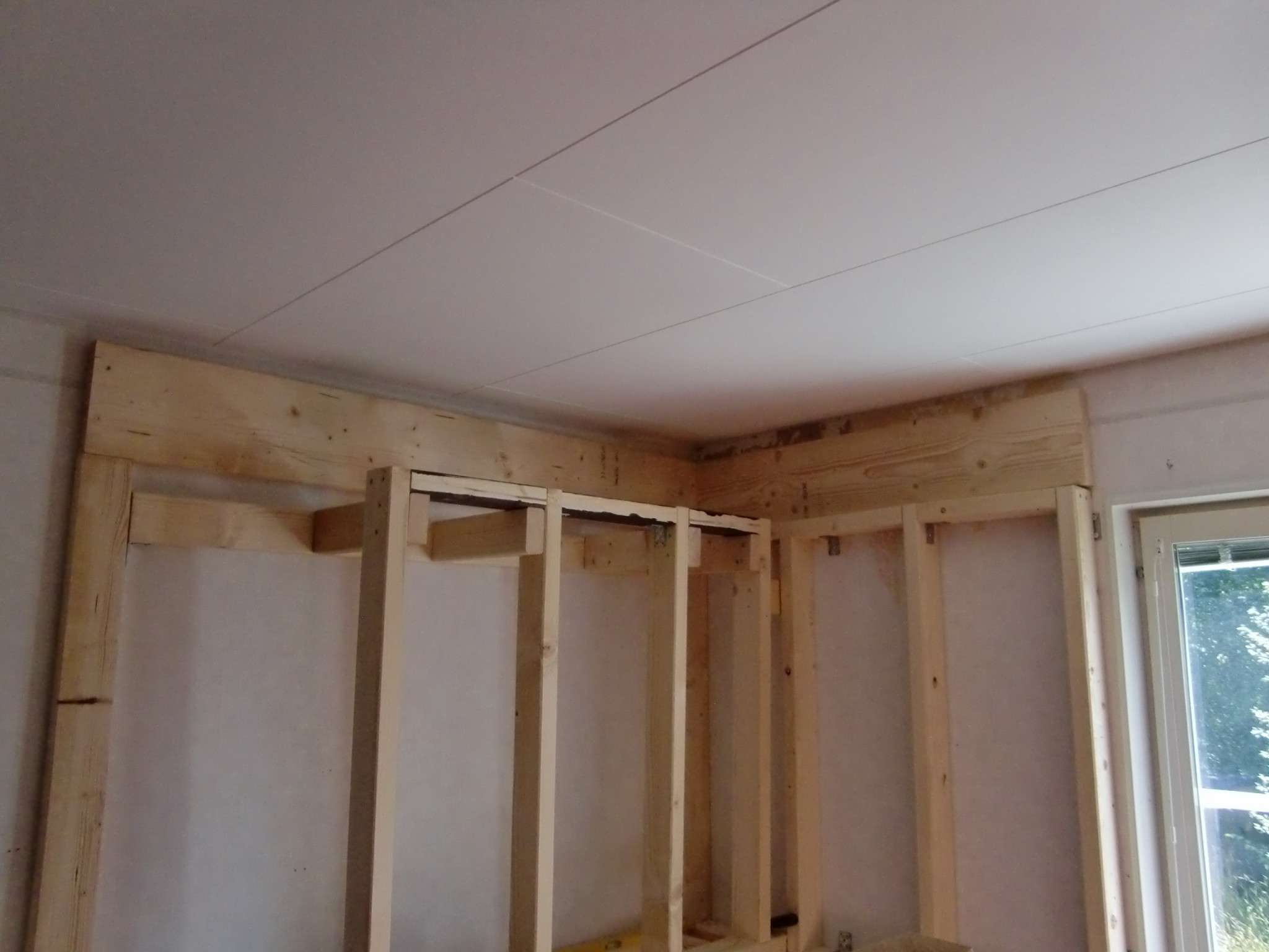

Nu var det dags att få till det tunga regelverket för toppsäkringen och takdelen på klätterväggen. 45*220 känns som det räcker ett tag. Jag började med att mäta ut längs väggen:

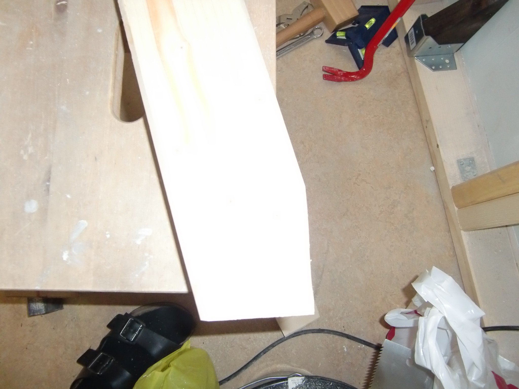

Ett antal bitar skall snedsågas med japansåg (den som jag drog i en spik förra veckan... Jag har inte köpt en ny än...). Riktigt tradigt:
Det slutade med att jag fick ta geringsågen och snygga till dem. Eftersom den inte riktigt tas 220 mm fick jag likförbannat försöka snygga till dem med japansågen sen. Men det var lättade att få det på plats. Här är reglarna som sitter i taket klara. Notera att det bara är den mellersta som sitter i takbjälklaget. De andra två sitter bara fast i innertakets läkt. Anledningen till detta tilltag är dels att få till en fästpunkt för en pelare som skall stabilisera den övre trappbiten och räcket till den. Dessutom skall det till någon form av belysning eftersom det lär bli rätt mörkt att klättra annars (särskilt till hösten/vintern):
Här är ytterligare delar måttade och på plats. Hela sektionen som är på plats nu är skruvad från baksidan. Övriga delar skall skruvar framifrån:
Frontbitarna är satta på plats, samt en extraförstärkning på regeln till vänster. Detta för att klara av större tyngd:
Näst sista biten på plats. Ett tvärstag där infästningen till topprepsöglan kommer att placeras (troligtvis. Jag måste mäta lite och se var den skall placeras och hur det görs på bästa sätt. Troligtvis kommer det bli med en 16mm gängstav upp på vinden och stående 45*220 över takbjälkarna för bästa hållfasthet. Det räcker säkert med mindre, men jag vill inte chansa alls med den säkerheten:
Eftersom mina skruv tog slut (både 6*120 och 6*80 samtidigt (nästan)) får jag fortsätta imorgon. Tack för idag!
