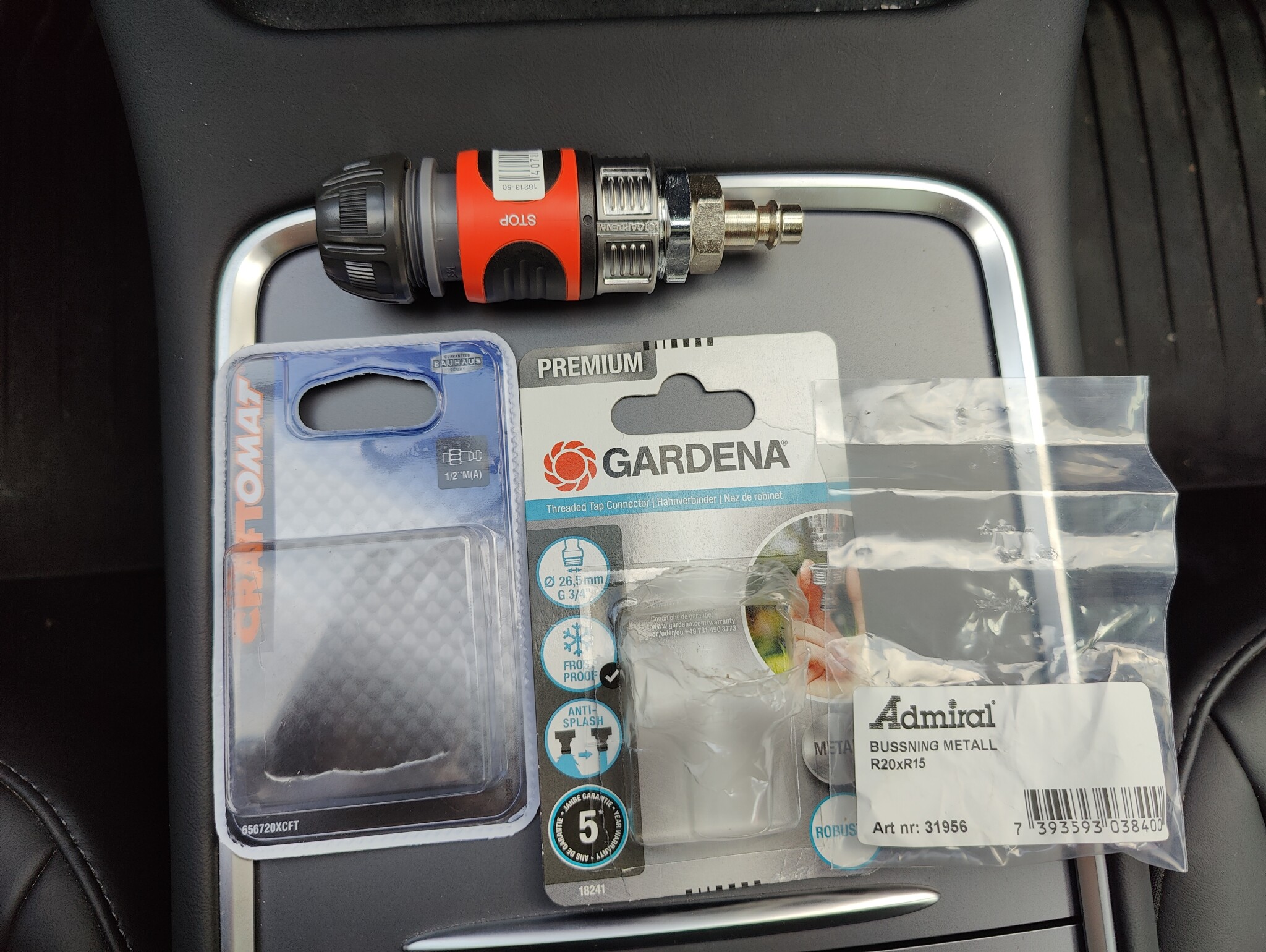

Har bevattningssystem från Rainbird och ska blåsa ut det nu inför vintern. Köpte kompressor för ett tag sedan och har gått och funderat ett tag på hur jag ska koppla trädgårdsslang mellan kompressor och hane på ingången till systemet.
Tänkte bara dela med mig av min (enligt mig) mycket snygga lösning för koppling av kompressor. Se bild. Delarna finns på valfritt byggvaruhus.
Kopplingen blir alltså:
Kompressor --> kompressorslang ---> kompressorkoppling ---> enligt bild --> trädgårdsslang --> Gardena koppling hona till hane --> ingång på systemet (hane).
  • Verktyg och trädgårdstillbehör på bilens armstöd – borrspets, vattenslangskoppling, metallbussning.

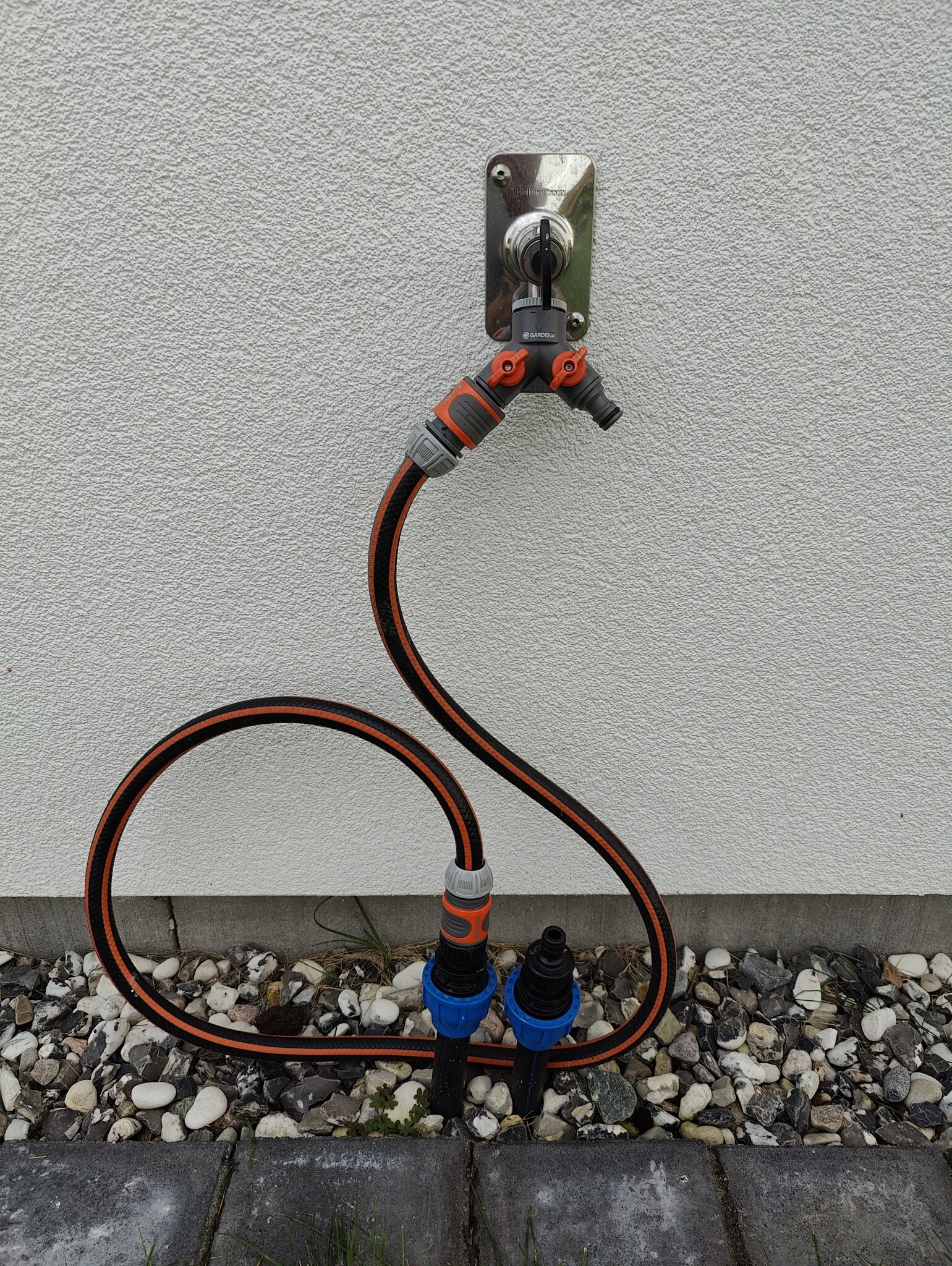

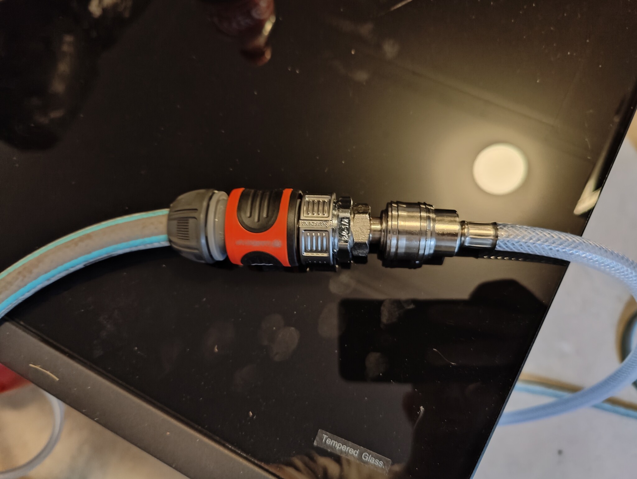

Slutresultat.
