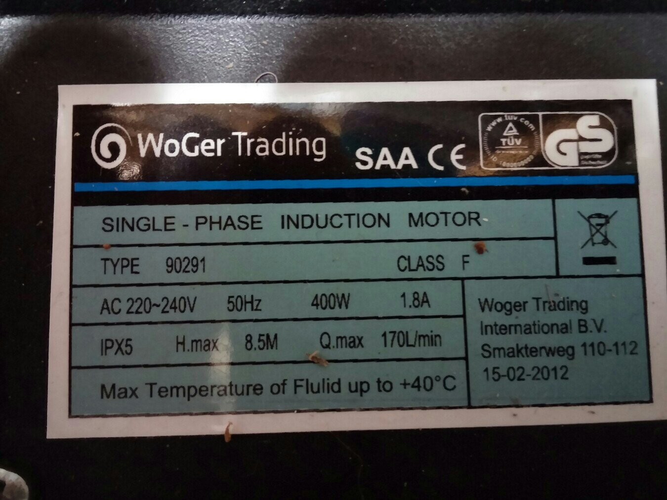

Har sandfilter som pumpar ca 10kubik/h
Se bifogad bild
Kan det vara värt att testa få den att pumpa runt?

Din pump klarar en tryckhöjd på 8,5m så teoretiskt ska det fungera med den. Koppla isf solfångaren efter pumpen. Tror inte du behöver strula till det med ngn reglering, så varmt tror jag inte det blir... Pem-slang 32mm kostar ca 13-15kr/m.

Tänkte faktiskt inte på att den kyler så fort inte solen lyser...så det kanske är vettigt med en bypass. Vet att några använt pem-slang i slingor som solfångare så det borde gå bra. Den är ganska styv så ska du ha skarpa böjar får du skaffa vinklar.
