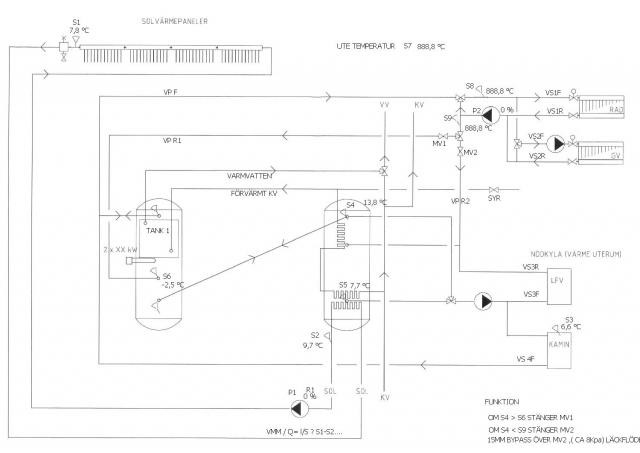

Gud vad det har tagit tid, men så blir det när man har andra prioriterade byggprojekt på gång i huset och som påverkar... Typ flytta elcentral och byta gamla ledningar med tjärpapp, bygga badrum, gjuta grund för vägg och kamin. Två barn i den ålder att man inte kan stå ostörd på en stege mer än 2-3 minuter *lol* Samt att man bara kan "pyssla" max varannan helg då frugan inte jobbar, men då ska man oxo genomföra gemensamma grejor...
Typ lite tid...och mycke att göra...
Nåväl, här kommer en bild på hur det ser ut i överblick från styrprogrammet... Titta inte på värdena *lol* änsålänge är det inte driftsatt så det är minus i tankarna *asg* Jag väntar på två elatroner som ska sitta under beredaren i den lilla tanken och vill inte fylla på vatten där än....

Jag har meckat lite med anläggningen nu...för att förbättra skiktningen. Min tanke är att returvattnet från radkretsen bara kommer in i "sol"tanken om tanktoppens givare visar samma eller högre temp än rad returen + ett litet läckflöde.. Änsålänge har jag inte riktigt fått det att funka som jag vill...väntar på en x-tra styrmodul....

Under dagarna som kommer, blir det lite rörmeckande till... Jag har väldigt dålig skiktning och ska offra den ena förvärmings slingan till förmån av en övre laddkrets som styr in solvärmen i den övre delen av tanken när temperaturen stiger....med andra ord toppladdning. Riktigt hur parametrarna ska vara vet jag inte än?
Förslag?
