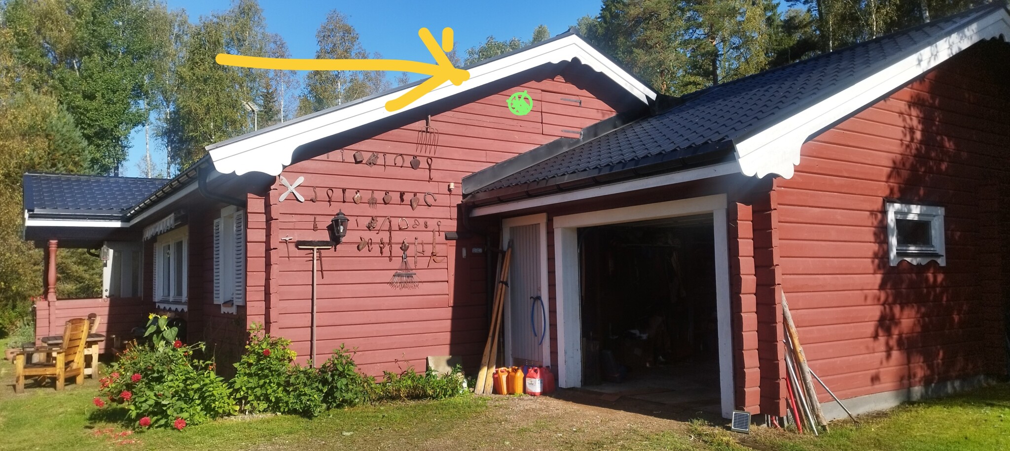

Ska ta tag i projektet efter älgjakten att fixa en alternativ tilluftskanal till husets Heru FTX.
Huset byggdes 82 med ett bedrövligt Metsovent
luftåtervinningssystem. Med luftintag från norra sidan av huset.
- För ca 10 år sedan slängdes detta ut och ersattes med ett Östberg Heru. Bara positivt. Bortkopplat internelement.
Fortsatt med samma luftintag. Är ju bra på sommaren.
- Dock så värms luften året runt upp betydligt mer på sydsidan av ett hus.
Så nu är tanken att lägga en isolerad luftkanal med inlopp högst upp under takutsprånget på sydsidan till FTX.
Är där även ett vidbyggt garage med svart Planjatak.
Kommer att generera många kW gratis värme höst, vinter och vår.
Givetvis en trevvägs luftventil, så jag kan ställa åter till intag från nordsidan på sommaren.
Röd träbyggnad med svart tak och en gul pil som pekar mot takutsprånget. Olika verktyg hänger på väggen. Grön markering bredvid pilen.
