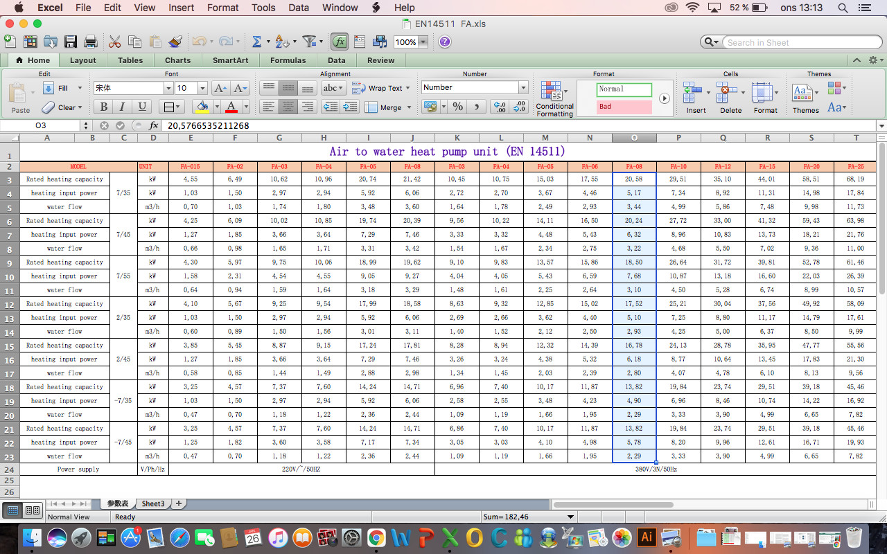

hqr dock hittat en kinesiskt märke som är sjukt billigt , säga vad man vill men för 25-30 k får du en 27 kw
https://www.folansi.com/amp/27kw-heating-capacity-air-to-water-heat-pump.html
har sett en del koppla in denna model i öst, verkar fungera bra, 15 år säger dom o för dom prngarna.. anyway hqr kolla daikin även,
lokala högpunkter säger du, men om jag har auto avluft i källaren och avluft på in o it på rören på högsta plan borde det räcka? jag behöver väl inget på 1 plan eller vid pump eller så?
Behöver du 27kW? Vilken temp krävs för att den ska producera 27kW? Är den ena anpassad för nordiskt klimat gällande t.ex. avfrostning? Energiklass? Nej förmodligen är det inte att satsa på. Dessutom så får man nog räkna med en del elpatron i ett sådant köp, för den kommer knte vara lika driftsäker som en bättre maskin.

20 c kanske bifogad bild.. se...dom kör denna modell mkt i ryssland, mkt kallare än så har vi inte spec inte i skåne kanske har jag max -9 under mina 30 år, vid havet även,, ja vad är r410a? eventuellt skriver du , info? källa? vill gärna läsa.B BSOD skrev:Behöver du 27kW? Vilken temp krävs för att den ska producera 27kW? Är den ena anpassad för nordiskt klimat gällande t.ex. avfrostning? Energiklass? Nej förmodligen är det inte att satsa på. Dessutom så får man nog räkna med en del elpatron i ett sådant köp, för den kommer knte vara lika driftsäker som en bättre maskin.

tyckte jag hittade 1500kr/kg antar det är mycket, så snnars vad tyckte du om excel filen? vad tycker du om dess värden? på pumpen..
