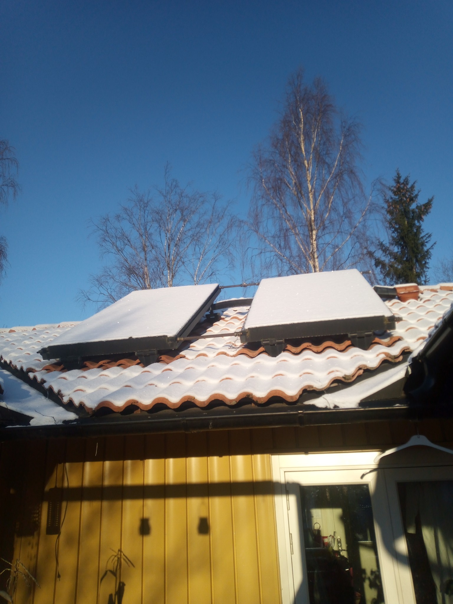

Strålande sol idag! Men -10 och lite snö, så produktionen är utan tvekan 0! Taklutning på 27 grader är inte heller optimalt när värmekällan knappt tar sig över horisonten... Solpaneler täckta med snö på ett hustak med 27 graders lutning mot klarblå himmel.

upp o borsta:) jasså ingen stark cirkulationspump? vad får du i vattengrader vid -10 utan snön ca? ner till tank dådå..
Stark cirkpump? Den står så still som den kan och väntar på att vattnet ska bli varmt på taket... Vilket det inte blir...
Pumpen styr flödet för att lyckas få ur värmen ur vattnet utan att nå läget då returen är så kall att hetvattnet blir kallare än tanken. Så vid full produktion ligger det runt 50 grader när det är 40 i tanken.

ok men det fryser inte i vattenslingan då på taket? eller du kör det systemet som tömmer ur uppe på taket o sen skickar upp vattnet? vet ju ej vilket system du har ? eget eller samma som jag tänkt mig med en anti freeze väntska i tunerna sen kan man köra gykol i vattnet om man vill, men du kör ju det i tnken eller med separata rör
i tanken ingen aning..
Det är ingen mening att sopa, glykolen kommer inte lyckas ta sig från sina -10 till +40 som krävs för att börja producera innan solen går ner...
Om meningen är att slippa köra elpatron finns det ju en ekonomisk kalkyl på hur mycket man sparar i el mot vad investeringen är... Även om det är en liten investering eftersom besparingen också blir liten...

Det sitter en slinga i tanken som fungerar som värmeväxlare. I hela systemet med panelerna (taket, genom vinden och i slingan i tanken) är det glykolblandning... Ca 5 liter, så det är inga stora volymer det rör sig om! Ca 1.5 liter per panel, och sen rören.

jag också för nöjjet, men behöver endast 10-20 inte 40 :) som sagt vet ej vilken modell du har , vissa kör vanlig pex slang o virar runt .. inte lika effektiv utan alkohol i systemet som vakum tunerna

ja jo, reklamera o ha några extra på lager , ett sett kostar ju knappt 3000 o så får man ca 10-15 tuber , vet dock ej hur det står sig i effekt mot 100 st tex
Har för mig att plansolfångare kan ha ca 70%
verkningsgrad och vakuumrör ca 90%.
Kan komma ihåg fel.
ah då vet jag hur du kör det! synd jag inte har tank..hur många lite är tanken?

Tanken är 500 liter till LVVP, panelerna var bara en bonus.
Jag förstår inte vad du ska med 10-gradigt vatten till, det värmer inte mycket...?
