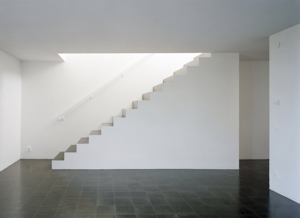

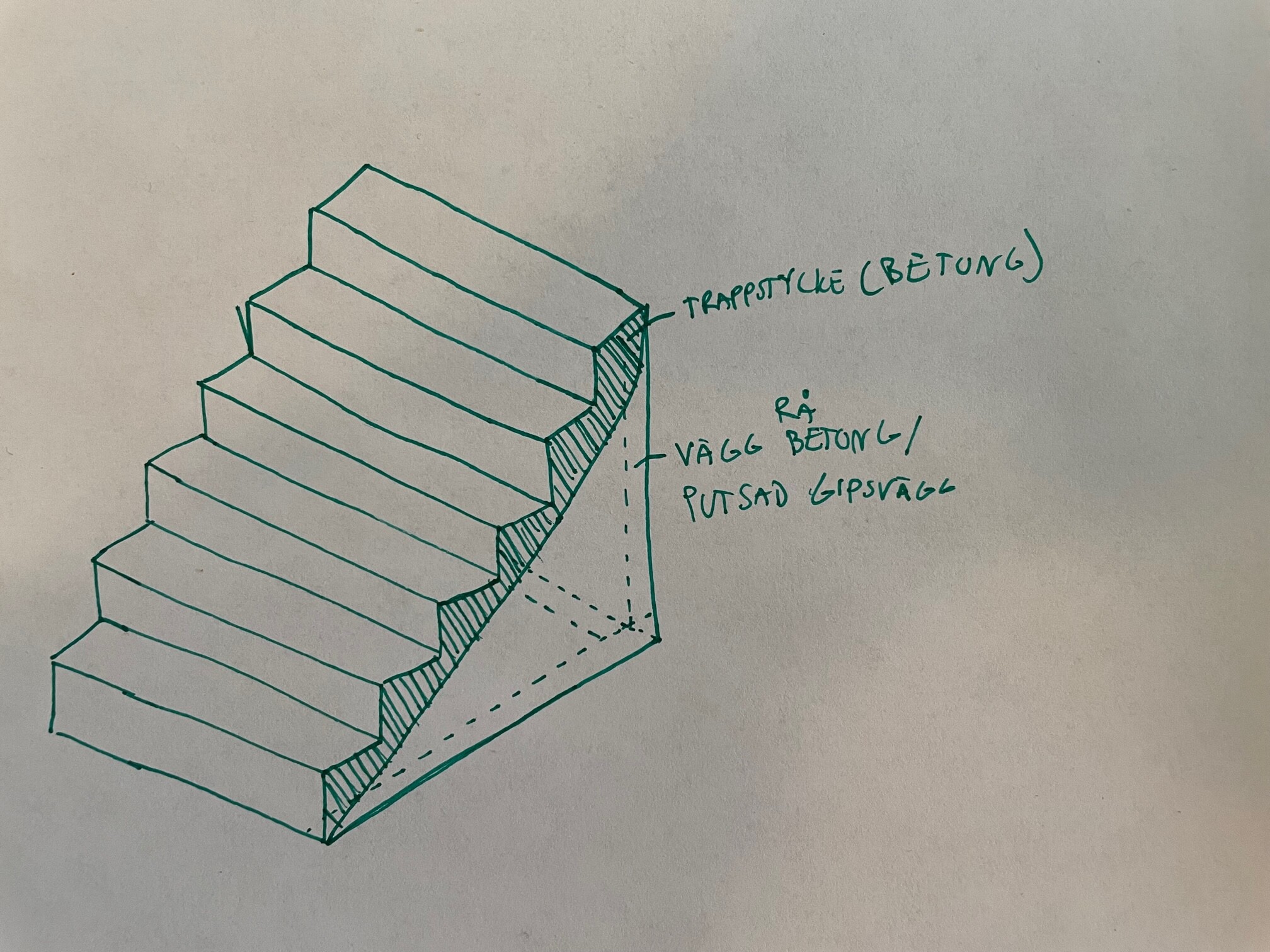

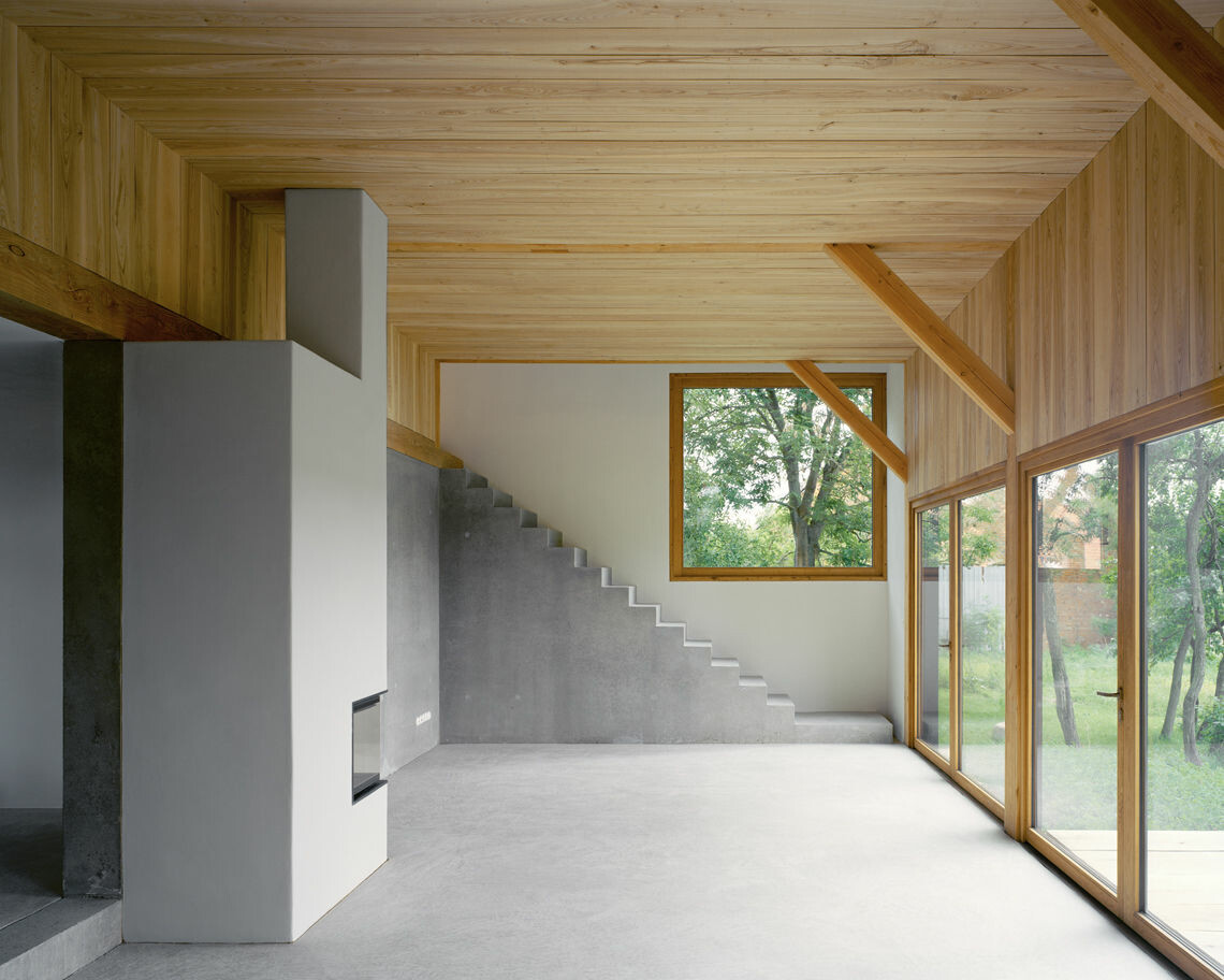

Jag skulle vilja bygga en trappa likt någon av de på bilderna nedan och undrar om någon kunnig här har råd kring tillvägagångsätt? Den är för hög för att göra solid på riktigt, så jag antar att det man bör göra är att först gjuta själva trappstycket (streckat på min skiss) och sedan bygga väggar runt som putsas? På så sätt skulle man kunna få till en trappa likt den med vit sida. Hur de har gjort betongtrappan har jag lite svårare att lista ut då det inte ser ut som att det finns någon skarv mellan trappstycke och vägg - och tycker det känns lite orimligt att den är gjuten som en solid "klump"?
  • Handritad skiss av trappa och vägg, text indikerar material som betong och gipsvägg, arkitektoniskt detalj.

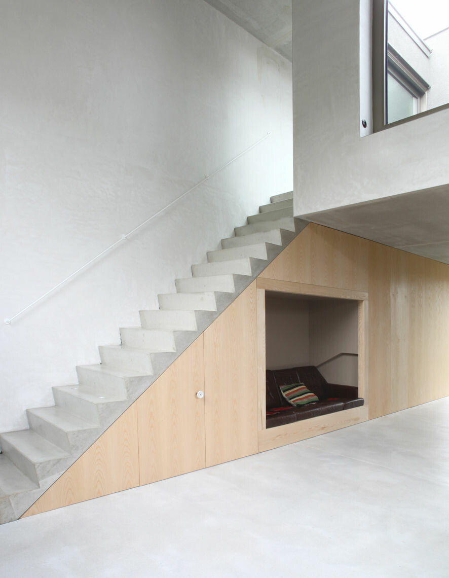

Jag använder kanske termen "trappstycke" fel, men det jag menar är alltså en betongtrappa likt den nedan, men att man stänger med betongvägg/putsad gipsvägg istället för trä.
  • Modernt trapphus med betongsteg, träinredning och integrerad nisch med sittplats under trappan.
