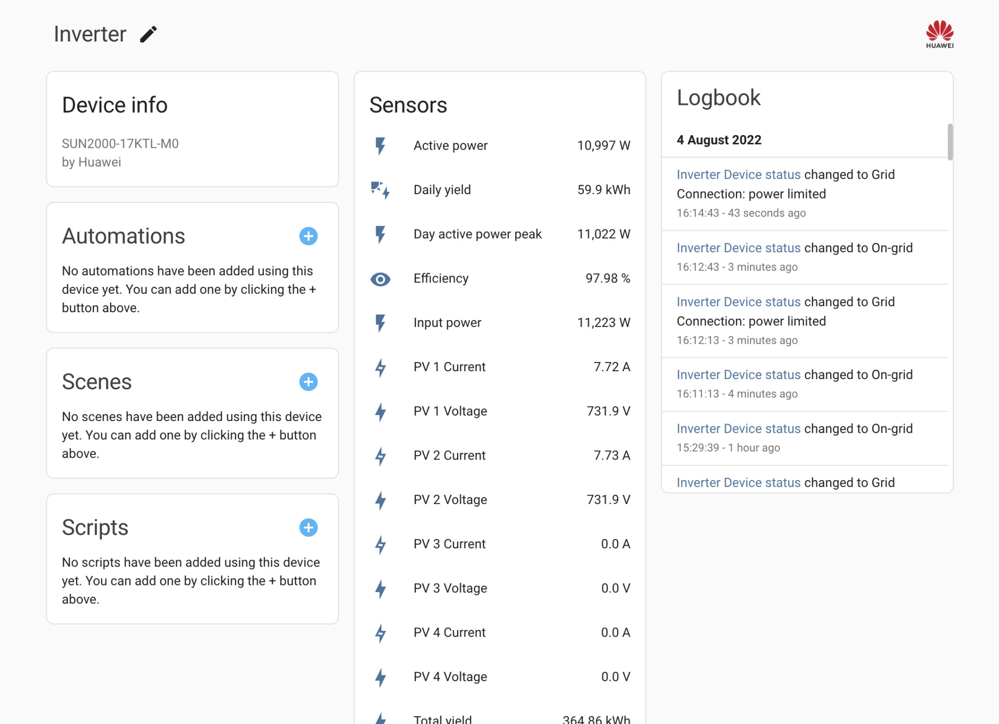

Jag lyckades koppla upp mig mot min växelriktare SUN2000-17KTL-M0 som även har en WiFi-dongle (SDongleA) som är uppkopplat mot mitt lokala WiFi och då får en lokal IP-adress.
Kopplade med mobilen upp mig lokalt mot växelriktarens WiFi och loggade i appen FusionSolar in som installer med default-lösenord (00000a).
I appen: Me (ikon i botten) > Device commissioning > Connect mha kamera/QR-kod (går även att välja växelriktarens lokala WiFi i telefonen när du är nära nog)
Väl inloggad > Settings > Communication configuration > Dongle parameter settings > Modbus TCP > Enable (unrestricted)
I Home Assistant installerade jag Huawei Solar - kräver ev HACS men minns inte.
Add integration i HASS.IO. Settings > Devices & Services > Add Integration > Huawei Solar (inte LTE) > Connection type > Network
Kolla vilken IP-adress dongeln fått på ditt lokala nätverk och mata in det. Porten är antingen 502 eller 6607. Tror jag valde 1 som SlaveID. Funkar inte det, välj 0.
Elevate permission ska du endast slå på om du tänker "skriva" till växelriktaren dvs ändra parametrar. Själv vill jag bara läsa data så jag lät det vara.
OBS. Kräver uppdaterad firmware på dongle och växelriktare. Åtminstone funkade det inte för mig innan uppdatering. Dongle: V100R001C00SPC130. Växelriktare: V100R001C00SPC145
Jag har skickat en begäran till support och får se vad som händer.2 2bbe skrev:

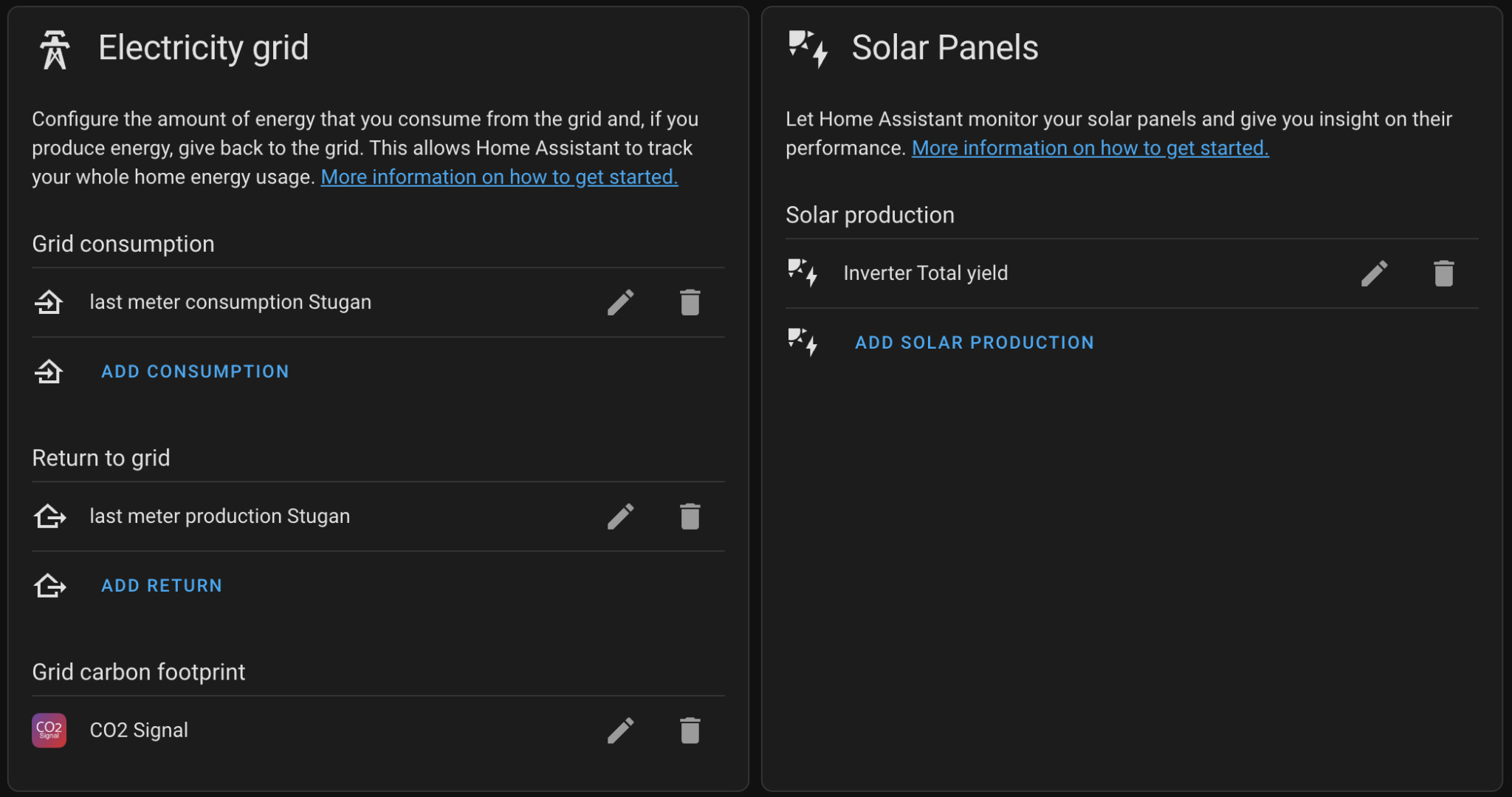

Har nu även skaffat en Tibber Pulse (är ej kund) som passar min elmätare P1/HAN, för att hålla koll på hushållets förbrukning. Kör än så länge med Tibbers officiella integration men kommer när jag får mer tid, titta på AmsHan/MQTT-intergrationen för att slippa vara beroende av Tibbers varande.
Det som verkar funka (får se vad tiden lider - det har varit en massa "gissande" för att komma fram till detta - google has not been my friend) att sätta last meter consumption på Grid consumption, last meter production på Return to grid, och Inverter Total yield på Solar production.
Värdena är knasiga i bilden, för att jag inte fick det att funka förrän på kvällen, men from imorgon ska det se rätt ut

Dags för en kort uppdatering: Jag har fått igång kopplingen mellan Home Assistant och min SUN2000 inverter via dongle interfacet! Det krävdes lite massage av Huawei's support organisation för att få tillgång till uppdaterade firmware. Men med SPC130 i dongle och SPC146 kunde jag konfa upp integrationen. Det krävdes Slave id: 1, för att få till kommunikationen. Men nu har jag tillgång till Active power. Jag har inte något batteri på plats än, så fler parametrar än så finns inte att tillgå.

Om smart metern du pratar om är kopplad till växelriktaren borde du kunna läsa ut det via integrationen tycker jag. Annat vore ju ett steg bakåtB bengtner skrev:Dags för en kort uppdatering: Jag har fått igång kopplingen mellan Home Assistant och min SUN2000 inverter via dongle interfacet! Det krävdes lite massage av Huawei's support organisation för att få tillgång till uppdaterade firmware. Men med SPC130 i dongle och SPC146 kunde jag konfa upp integrationen. Det krävdes Slave id: 1, för att få till kommunikationen. Men nu har jag tillgång till Active power. Jag har inte något batteri på plats än, så fler parametrar än så finns inte att tillgå.
Så nu ska jag se om jag kan pussla ihop några trevliga grafer. Har inte någon Pulse än då jag har dålig Wifi täckning ute vid elskåpet. Jag måste fixa en utomhus access-punkt för att få till detta på ett bra sätt. En tanke som slog mig är om man kan läsa ut min Smart Meter som sitter i centralen. Den är ju inkopplad på Modbus och mäter aktuell förbrukning i huset vid sidan om vad panererna producerar (om jag fattar saken rätt). Att behöva krypa ner i källaren för att läsa av denna mätare känns så där. Om den inte går att läsa av över nätet så kan man ju fråga sig vad man ska ha den till. Och varför den heter Smart Meter. Dumb Meter är ett bättre namn i så fall.....
Du har nog rätt. Problemet var att Modbus-kabeln inte var inkopplad i mätaren, utan låg lös i elskåpet. Då blir det svårt att få ut några data från mätaren....K knightjocke skrev:
Förklaring är till detta är nog att jag ännu inte har fått mitt batteripack. Installatören valde nog att vänta med inkopplingen då även batteriet ska kopplas till Modbus.
Ja det förklarar saken. Men tar inte långt tid att koppla in mätaren, så lite synd att du ska vara utan till batteriet kommer.B bengtner skrev:Du har nog rätt. Problemet var att Modbus-kabeln inte var inkopplad i mätaren, utan låg lös i elskåpet. Då blir det svårt att få ut några data från mätaren....
