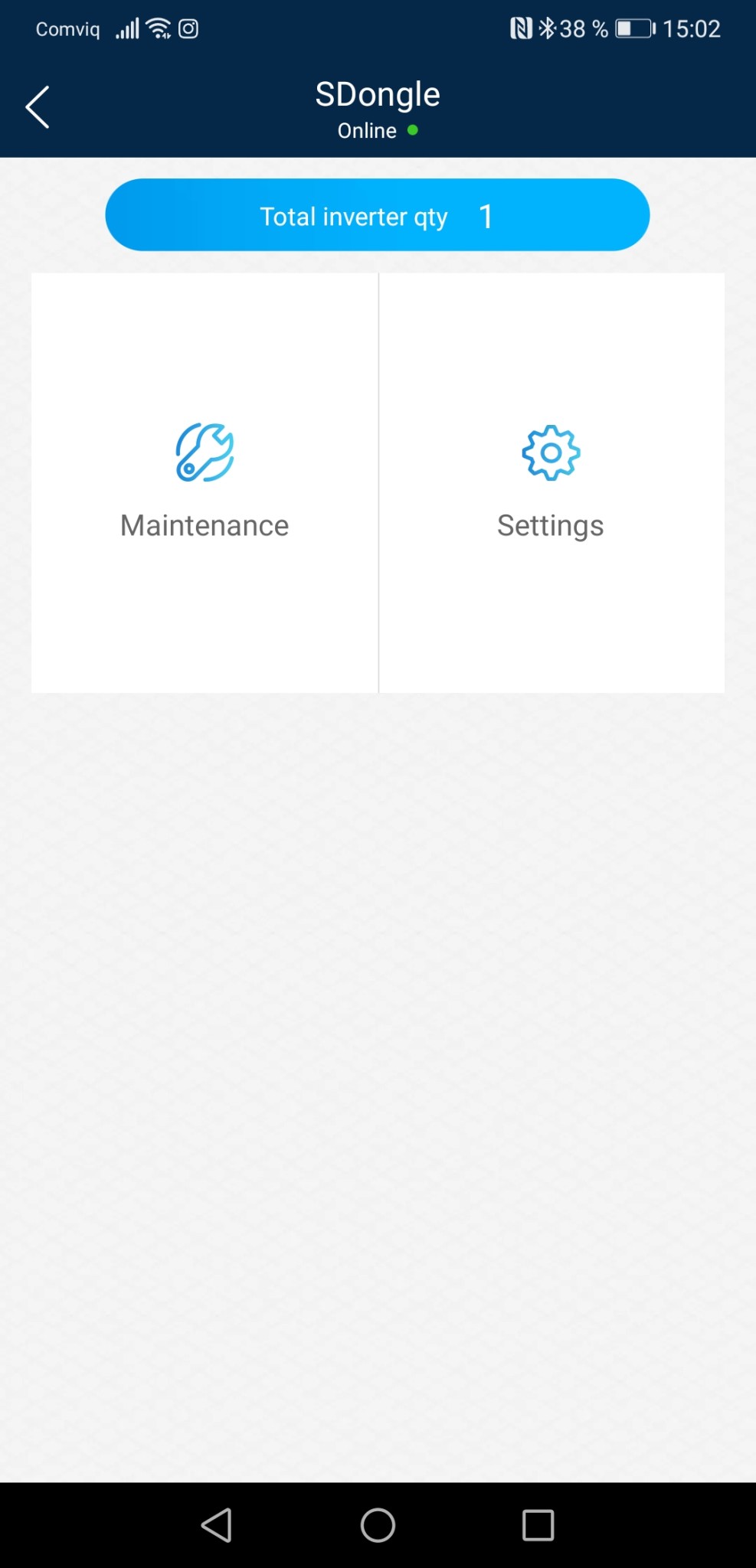

Det verkar som att Huawei har stängt ner möjligheten att köra Modbus över TCP. Jag kan inte hitta den inställningen i alla fall. Fick mitt system installerat för en vecka sedan och fick ny elmätare igår. Med FusionSolar appen kan jag ansluta mig mot management porten. Men det finns nästan inga inställningar den vägen. Inte något om Modbus i alla fall.2 2bbe skrev:Jag har min riktade uppkopplad mot Home Assistant genom donglen.

Ja, jag är inloggad som "installer" med default password. Men jag loggar med FusionSolar appen via Huawei cloud. Kommer dit om jag scannar koden på invertern. Men när jag är inloggad hittar jag inte något annat att ställa in än IP adressen på Wifi dongeln. Den sida som beskrivs i guiden finns inte. Finns absolut inget som rör Modbus. Allt rör Wifi dongeln.2 2bbe skrev:
Jag har också provat att gå in via inverterns egna nät. Men där verkar installatören ha ändrat wifi lösenord, så jag kan inte logga in den vägen.
Edit: Jag ändrade lösenord för WiFi nätet via den sida jag kommer in på. Då kunde jag logga in mha inverterns WLAN. Men jag hamnar på exakt samma sida som med cloud access. Jag är rädd för att Huawei har uppdaterat.programvaran och stängt möjlighet till Modbus över TCP

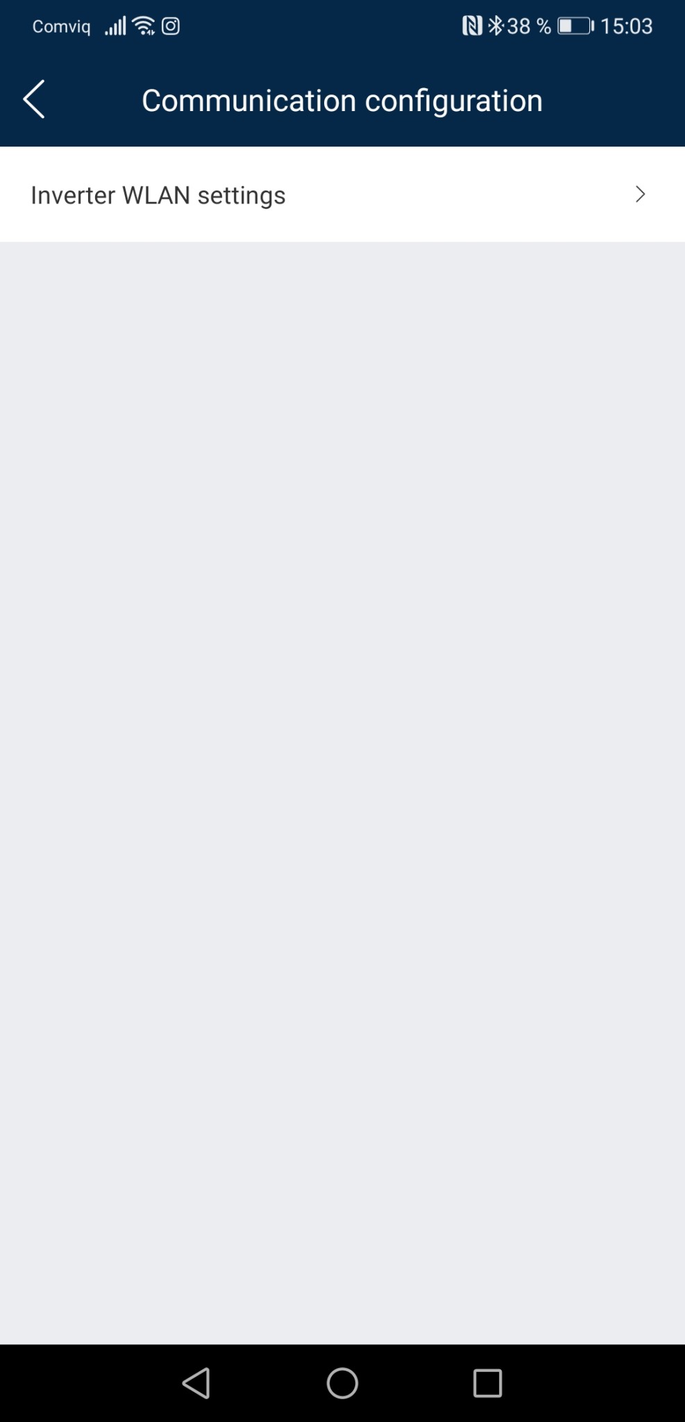

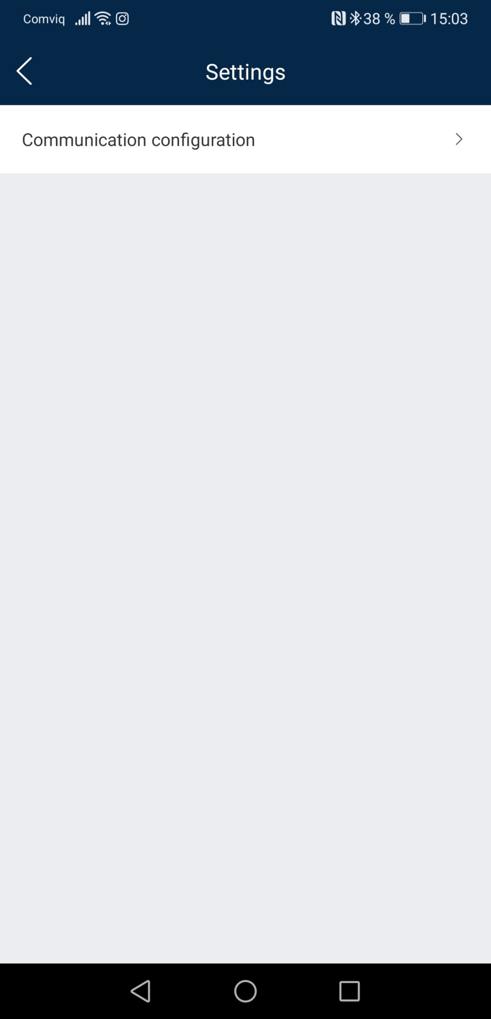

Här kommer skärmdumpar från FusionSolar appen när jag är inloggad som "installer". Det spelar ingen roll om jag kopplar upp mig via inverterns egna WLAN eller om jag gör det via Huawei cloud och Wifi donglen. Det är förstås logiskt då invertern bara har ett management system och det finns olika sätt att komma åt det. Som synes saknas alla optioner att kunna slå på Modbus över TCP.K knightjocke skrev:Hur ser det ut för dig, har du någon skärmdump? Känns det ut som att du kommer in och åt alla andra alternativ eller är du begränsad?

Det finns alltså bara ett val under "Setting" och det är "Communication configuration". Och där finns bara en funktion, "Inverter WLAN settings". Den sida erbjuder bara möjlighet att uppdatera WLAN lösenord. Det går också att sätta IP adresser för WLAN dongle samt gateway, men det vill jag inte fippla med. Då tappar jag ju kontakten med invertern helt. Som sagt, min teori är att firmware har uppdaterats och att Modbus över TCP inte längre går att aktivera. Man måste köra över RS485 och använda en adapter. Går att lösa, men jaggillar inte att behöva riva i fysiska kontakter. Mitt batteripack ansluts via RS485 och jag vill inte ställa till något.
Jag tror jag får nöja mig med den data som går att hämta via "kiosk mode" i Huawei's portal. Där finns produktions-statistik att hämta via en URL och ett JSON interface.
