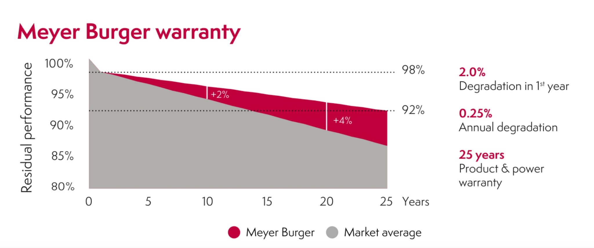

Var har du läst det? Så du menar att tillverkaren ljuger när de lovar 25 års garanti? Det är ju ett lagbrott. Det är ganska orimligt. Jag har läst databladen, och det skiljer sig bland olika tillverkare såklart, men i just mitt fall är jag garanterad 92% efter 25 år, men det tar ju inte slut där - solcellerna fortsätter ju producera.Nissens skrev:

Har du läst villkoren för garantin? I 99,9% av dem åligger det dig att bekosta demontering och test hos acrediterat lab för att kunna påvisa att det är fel på dem.E enoch85 skrev:Var har du läst det? Så du menar att tillverkaren ljuger när de lovar 25 års garanti? Det är ju ett lagbrott. Det är ganska orimligt. Jag har läst databladen, och det skiljer sig bland olika tillverkare såklart, men i just mitt fall är jag garanterad 92% efter 25 år, men det tar ju inte slut där - solcellerna fortsätter ju producera.
Aktier ja... Kan ju även går ner 4%. Med solceller är du mer eller mindre garanterad 100% avkastning efter ~20 år.
Är det sedan ett fysiskt fel eller yttre åverkan gäller inte effekt garantin.
Så i praktiken är de flesta av garantierna på solceller knappt värda papperet.
Garanti på montagesystem täcker oftast bara material. Inte följdskador, arbete, plastdetaljer eller kosmetiska saker som färg.
Producenterna är ofta återförsäkrade faktiskt så just den frågan är troligtvis den enkla biten. Då är jag mer inne på det Robert tar upp i inlägget efter ditt, att bevisbördan, och kostnaden för det åligger dig. Som jag ser det så kommer ingen att lyckas med det där. Det är nog bättre att bara acceptera att panelerna är en så okomplicerad, mogen och stabil produkt och har ett fantastiskt MTBF bara dom kommer upp på taket och monteras på ett acceptabelt sätt.Nissens skrev:
