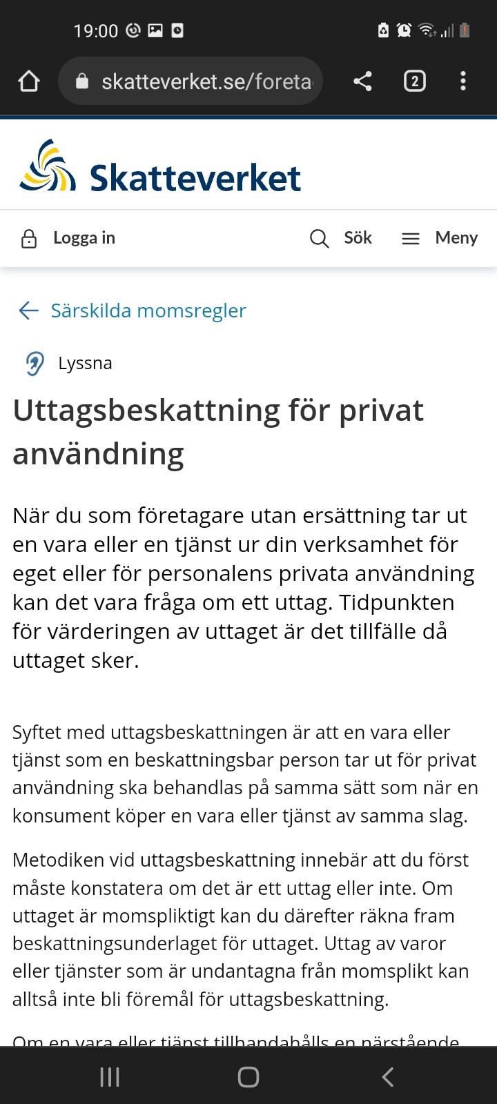

Dyrt är kanske relativt, men om sambon skulle äga "elproduktionsverksamheten" då måste ni betala moms till Skatteverket för elen ni producerar och förbrukar själv och det är sura pengar.
What! Det var ny info. Måste vi betala moms för den el vi använder själva också. Det har jag inte hittat någonstans.. kan det verkligen stämma? Var hittar jag info om det?J J Vos skrev:
Hur kan det ens vara möjligt då det aldrig har skett någon transaktion? Vilket elpris ska momsen baseras på då? Det där låter väldigt skumt..
Men det stämmer väl som jag säger att den el som vi säljer ut på nätet säljs med moms, dvs vi får elpris + moms av den som köper det. Och den moms som kommer in ska betalas till Skatteverket.

S StevieGee skrev:What! Det var ny info. Måste vi betala moms för den el vi använder själva också. Det har jag inte hittat någonstans.. kan det verkligen stämma? Var hittar jag info om det?
Elproduktionen drivs av en enskild firma och du kan väl inte dra moms för kostnader utan att betala moms över intäkter
Jag har inte tänkt att dra av någon moms. Bara sälja med moms. Då får jag väl en summa moms som jag ska betala in till Skatteverket?
Som jag förstått det så är det ingen firma som säljer elen utan vi privat, men att vi måste vara momsregistrerade. Knepigt det här.

Jag har läst på lite och kommit fram till att jag hade fel. Det gäller särskilde regler för mikroproduktion av el på bostäder. Du behöver inte betala moms på den egna förbrukningen, men får inte heller tillbaka moms på investeringar.S StevieGee skrev:What! Det var ny info. Måste vi betala moms för den el vi använder själva också. Det har jag inte hittat någonstans.. kan det verkligen stämma? Var hittar jag info om det?
Men ovanstående är för dig ända inte aktuellt eftersom du inte hamnar över 80000. Din sambos inkomster är skattemässigt hennes och inte dina.
