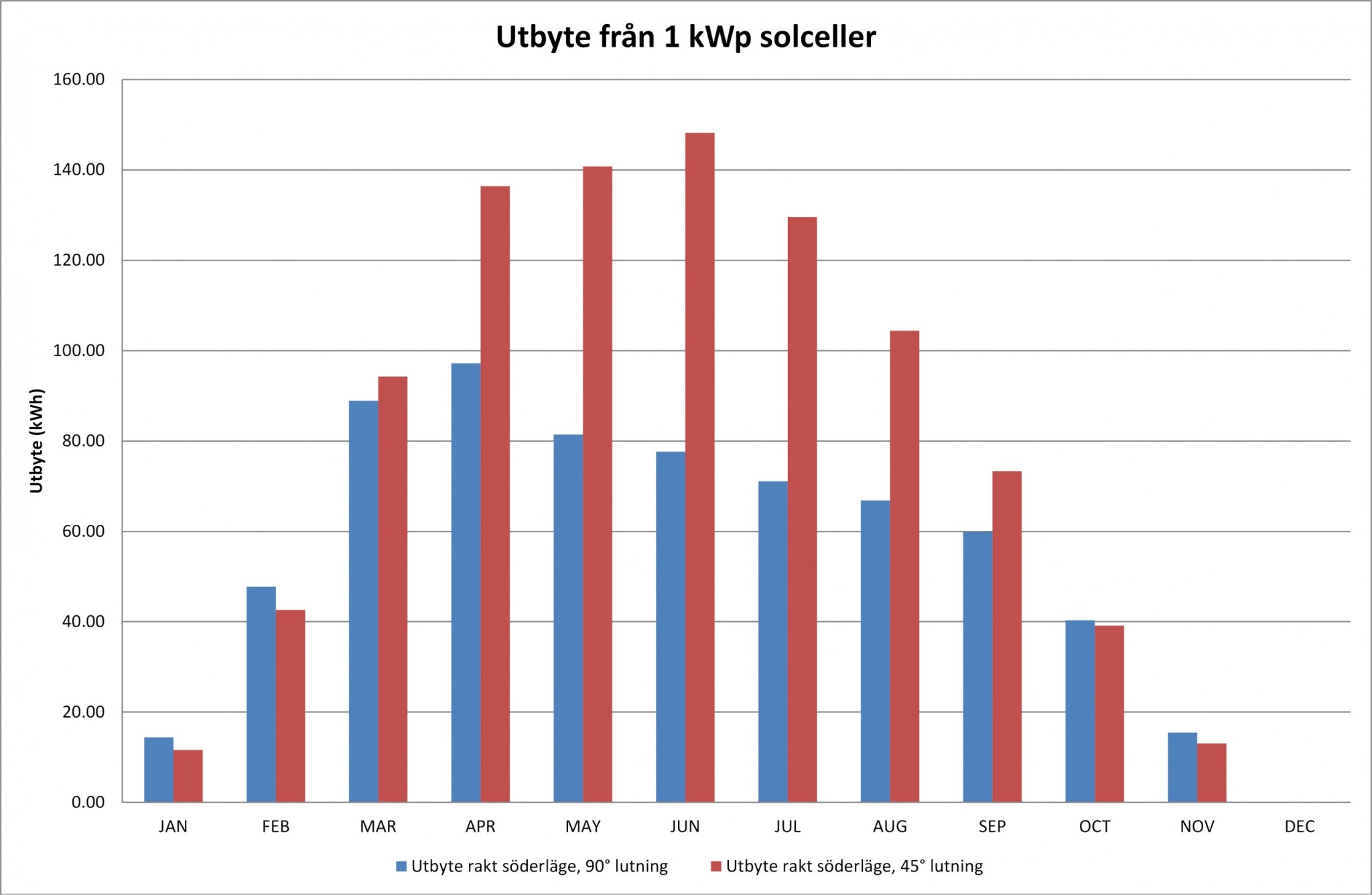

Man tappar under perioden november till december strax under 70 kWh/kWp. Det motsvarar ca 7 % av det årliga utbytet.
Raptor50 är ute och cyklar ganska rejält. En solcellsmodul har ett årsutbyte på ca 130 - 150 kWh/m² och år så enligt hans beräkningar skulle ungefär halva årsutbytet förloras under vintermånaderna.
Om solcellerna placeras på vägg i 90° så minskar det årliga utbytet med ca 30% jämfört med ett system med 45° lutning.
Jag räknar på en kWp. Det är lättast att göra så eftersom om man räknar per yta så måste man även ta hänsyn till modulernas verkningsgrad vilka varierar mellan olika fabrikat och olika typer av solcellsmoduler.
Jo du är ordentlig ute och cyklar. 70 kWh/m2 är som sagt ca halva årsutbytet medan den globala instrålningen under samma period är ca 6 %.Raptor50 skrev:

Förutom risken att ramla ner från taket eller få snö på sig finns även en risk att modulerna skadas vid borttagning av snö.Raptor50 skrev:
Om man tycker intäckterna under november till februari på ca 30 kr/kWp överväger arbetsinsatsen och riskerna så kör hårt med skottning/sopning.
