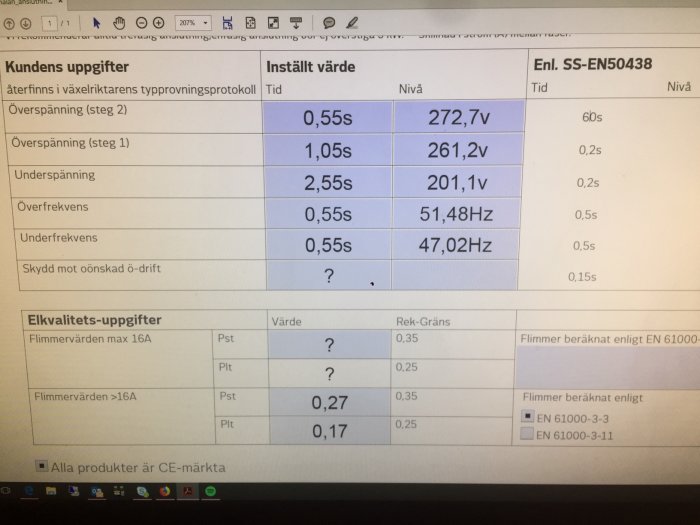

Jag har en ongrid inverter som heter growatt 3000 som är kopplad till 10st solpaneler och har slitit mitt hår i veckor nu när jag försöker fylla i "anmälan anslutning egenproducerad el" från vattenfall.
jag har ett dokument som jag försöker hämta info från men det verkar vara andra värden. under ex. överspänning (steg 2) så står det 0,55 s 272,7v men det verkar som vattenfall vill ha nära 60 s och 255,3v. Är det någon som kan hjälpa mig att fylla i detta dokument? se bild
Bild av ett öppet dokument på en datorskärm som visar tekniska specifikationer relaterade till elkvalitet och övervakningsprotokoll.
här är dokumentet med info: http://upload.evocdn.co.uk/ecolutio...0_er-certs-g83-2-for-growatt-1000-4000_v1.pdf
och ett svenskt "intyg om överensstämelse": http://www.growatt-america.com/uploadfiles/2018/05/201805160937443744.pdf
Det ser ju ut som att de har unika svenska inställningar för att klara de svenska normerna.
Men jag ser inget om stegvis inkoppling efter bortkopplig, det trodde jag var ett krav.

Du har data för UK inställningar. Du måste kolla så den här SE inställningar och få fram datablad för SE inställningarna.
Utan att det är ok kan du inte få färdiganmälan godkänd.

Tack för svar! då får jag leta runt lite och se om jag hittar nåt vettigt.

tack för svar. jag får kolla om jag kan hitta mer dokument från dom.
Om det inte är data eller normer som nätägaren specifikt efterfrågar så är det inget du behöver gräva efter. Om det inte är av nyfikenhet. Tyskland har haft några störningar på nätet innan de kraven kom.

Jag installerade en SolarEdge, och jag fick mitt datablad om den från säljaren.
Bifogade databladet med anmälan till Vattenfall.
Så kolla med den som du köpt växelriktaren av.
