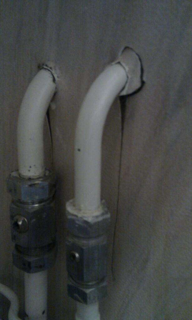

Hej, har två rör som kommer genom väggen i mitt badrum enligt bild.
Har inte ekonomi att byta hela våtrumstapeten men vill iaf täta genomföringen så jag söker en tätning som jag kan trä över rören inkl ballofixerna.
Tacksam för tips samt hur jag enklast kan täta det som är uppskuret.

Skär försiktigt ut lite med en mattkniv och silicona runt om.
Jag tror det är lättare än att få på en stos och limma den tät.
Ev även värma med varmluft och lossa skarven som finns bakom, försöka sandpappra lite och sen limma med nytt kontaktlim. Silicon ovanpå fogen sen.
Ingen lösning kommer se snygg ut, men det är långt bättre än vad det är nu.
