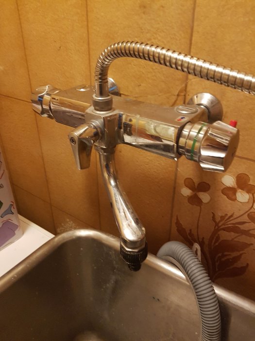

Som rubriken lyder.
Jag har letat på Google och på vvs och bad men det ingen som ser ut som denna. Kranen småläcker så letar en repsats
Gammal tvättställsblandare ovanför handfat som småläcker och efterfrågas en reparationsats.

Ser ut att vara serie 1000 som tillverkades 1986 – 1992.
Reservdelar finns fortfarande i katalogen.
A Andy78 skrev:
[länk]
Titta på en av bilderna till vänster del A317
Välj Utf. 2 för rätt version!
