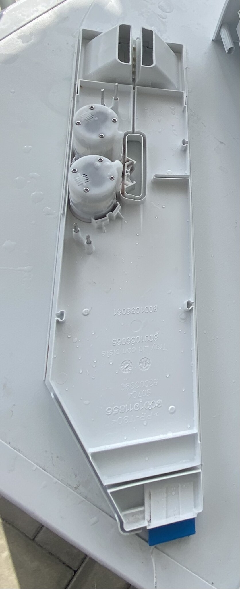

Är det någon som har en Bosch series 6 som kan tänka sig att sälja en i-dos enhet till mig? Kontakta mig i så fall. Tack
  • Bild på en Bosch i-DOS tvättmedelsbehållare, vit med blå detaljer, liggande på ett bord.
Låt mig gissa, Sköljmedelspumpen har slutat att fungera? Detta hände för mig för cirka två år sedan.
Jag kontrollerade om enheten fanns som reservdel hos Bosch och höll på att ramla av stolen när jag såg priset.
Jag sköljde rent inne i maskinen där hållaren för tvättmedel och sköljmedel sitter samt körde behållaren och kassetten ett varv i diskmaskinen och den fungerar fortfarande två år senare.
Detta är ett vanligt problem med dessa maskiner. Jag saknar delen, därför söker jag den.

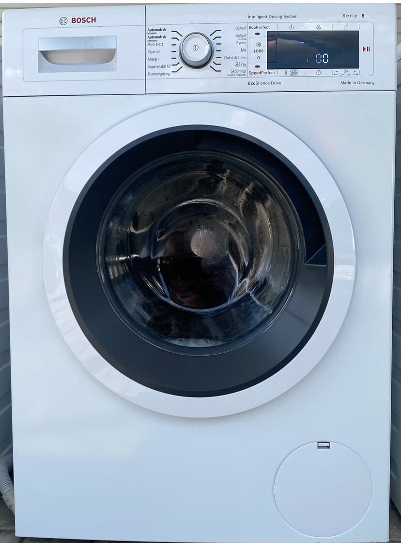

Söker någon reservdelar till en Bosch i-Dos tvättmaskin så har jag en komplett maskin men med ett kasst lager som inte går att byta ut. Skriv till mig om ni vill köpa någon del billigt.
Stoppade du in delen med pumparna i diskmaskinen? Gjorde du något mer?

Om du har denna kvar. Kan du ta en bild på insidan av locket likt bilden ovan där man ser förteckning?
Ledsen för sent svar. Jag vill minnas att man kunde separera kassetten i två eller tre delar som jag sedan körde i diskamskinen på lägsta temperatur. lätt allt torka något dygn och satte ihop allt igen. Fungerar fortfarande bra denna dag, Även om vi har blivit bättte på att inte toppfylla behållarna.
