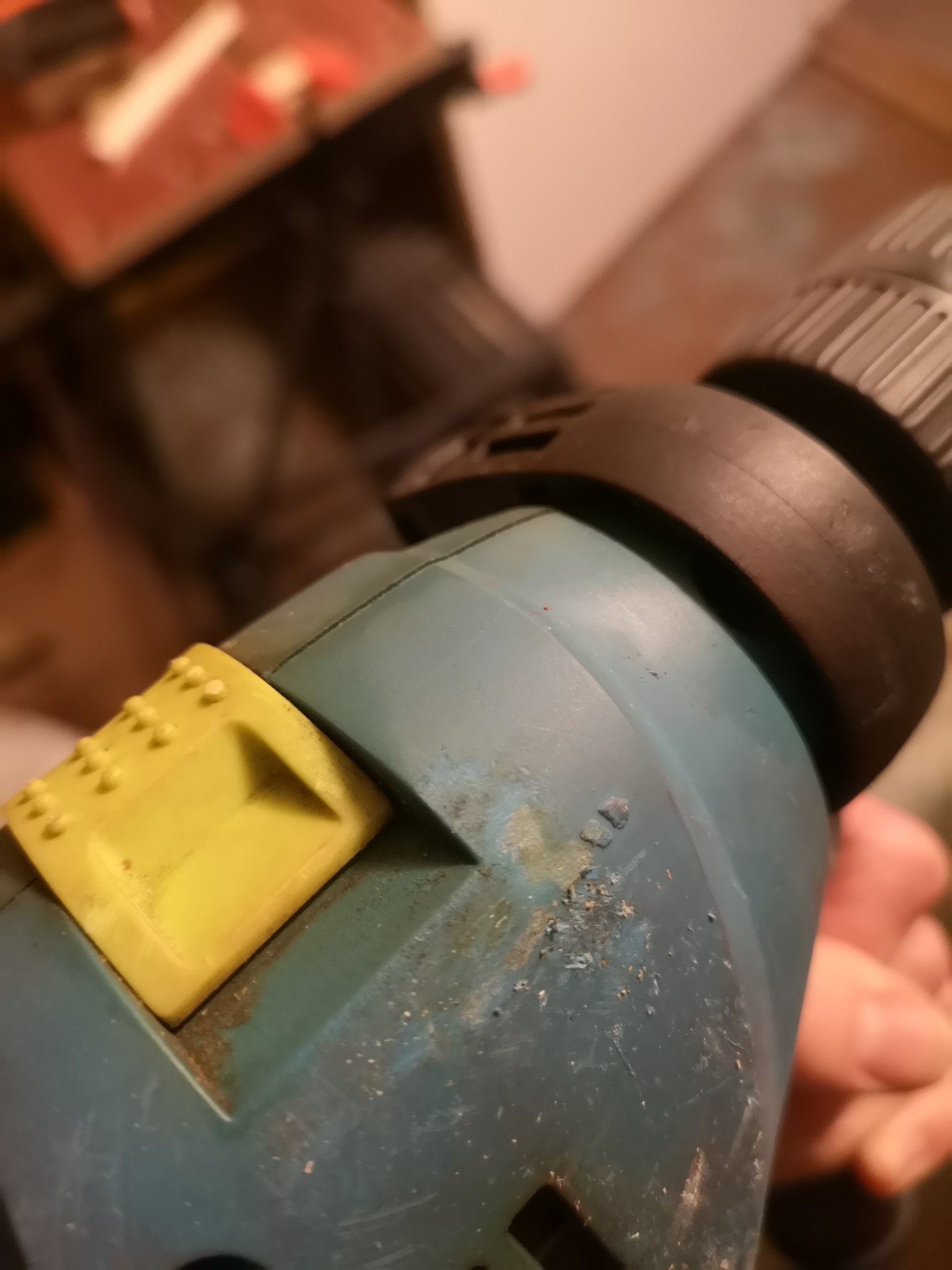

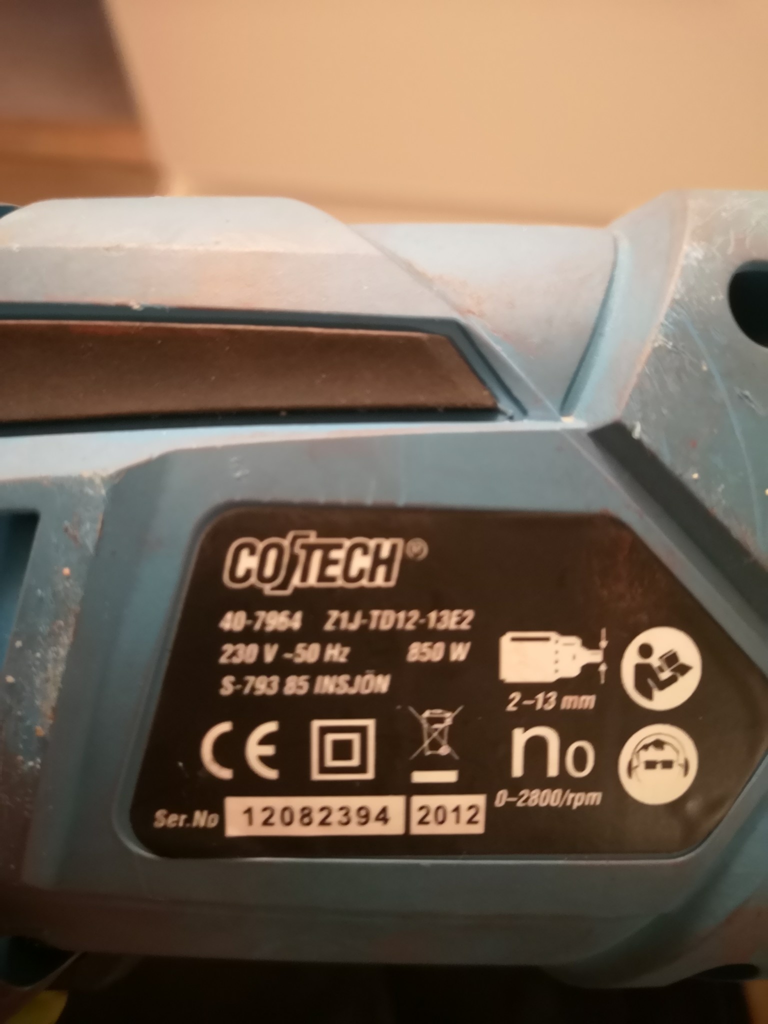

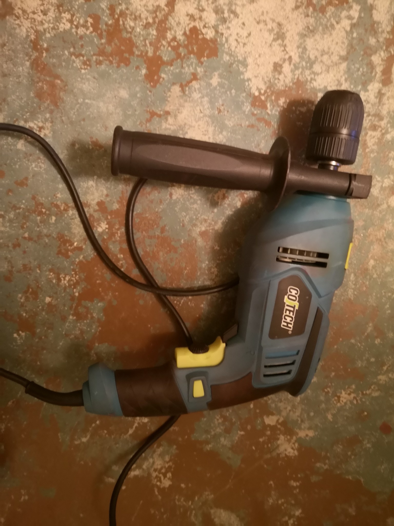

P peter.linkan skrev:
Är detta en borrskruvdragare med slag, eller slagborrskruvdragare?
[bild] [bild] [bild] [bild]
Det är en slagborrmaskin, inte något vidare bra för skruvning även om det så klart går att fästa bits i chucken.
Tack! Då blir den bra för att borra hål i betongväggarna etc. Sen köper jag Bosch GSR 18v-55 som skruvdragare.

Den är inte bra att borra i betong med. Tegel, puts o dyl går bra, betong värd namnet kommer kännas mer i din arm än i betongen.

För betong är rådet att köpa/låna/hyra en borrhammare.
Bosch GSR 18V - Flexiclick, kommer med borrhammare chuck om det kan vara ett alternativ.
