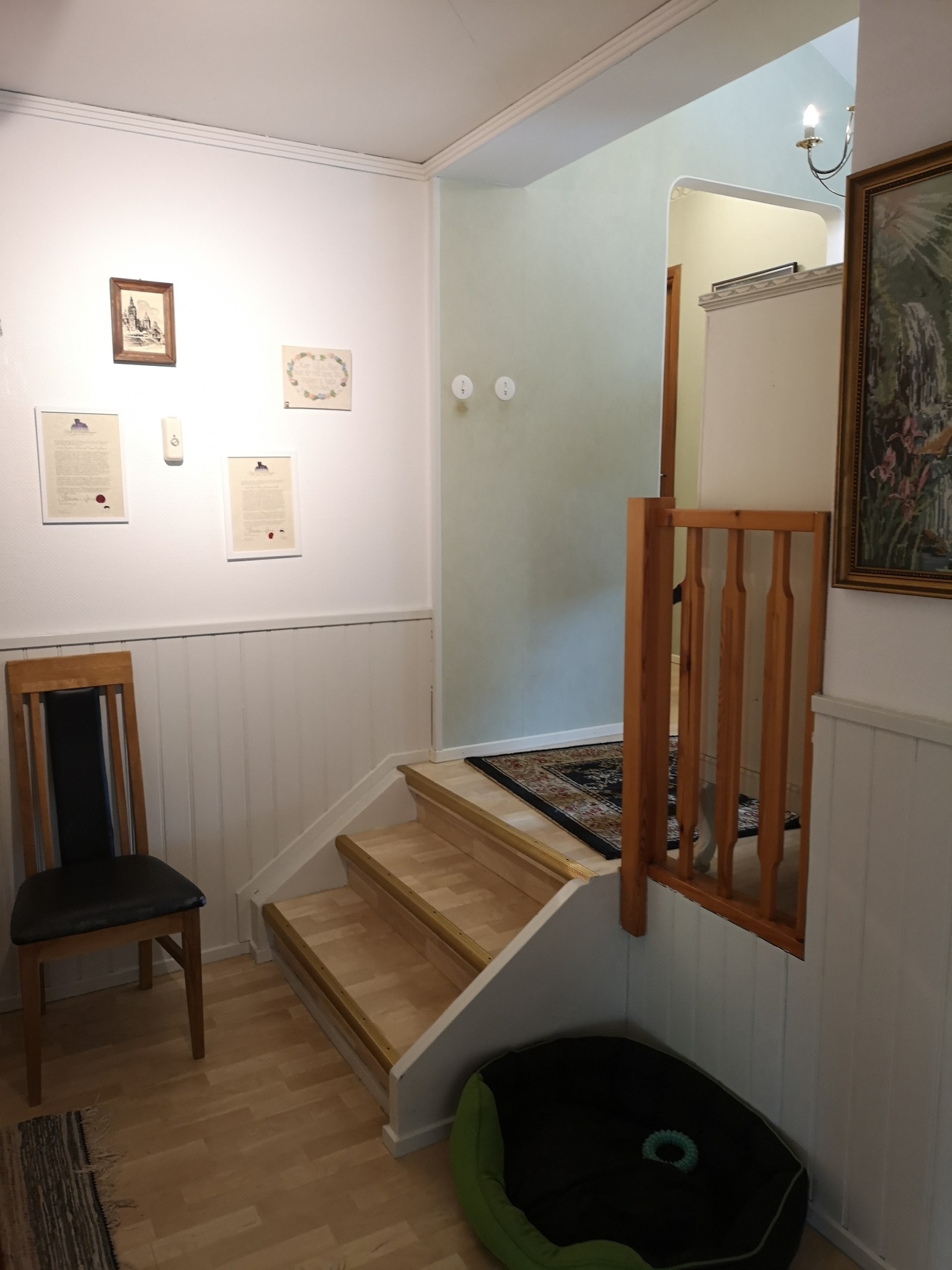

Vi ska renovera huset mellan september-februari och har planer på fiskbensparkett. Har förstått att det kan vara långa leveranstider så därför vill jag sätta mig in i det och kunna beställa.
I vardagsrummet ligger fint trägolv som kan slipas och i golvet ska vi ha kakel, men resten av huset tänkte vi fiskben. Blir cirka 140 m2.
Är det någon som kan hjälpa oss med lite guidning vad man ska tänka på, olika sorter eller tips på var man kan beställa?
Vi har också en halvtrappa där det både ska ligga fiskben ovanför och nedanför. Kan man lägga fiskben också på de två trappstegen, och funkar det med alla sorters eller är det någon särskild sort som då krävs?
Hoppas någon kan hjälpa oss med lite input!

Hur gammalt är huset? Vad är det för golv under det befintliga? På bilden så är formspråket rätt spretigt stil- och tidsmässigt.
