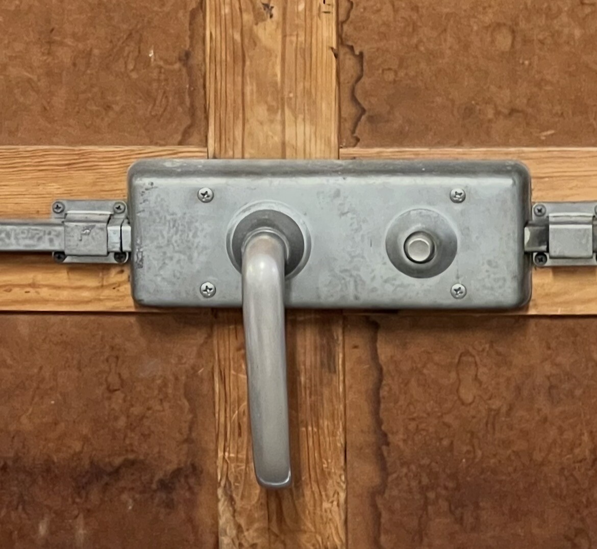

Jag har garagedörrar med låshus som ser ut som bilden nedan. En av dem är trasiga och jag skulle vilja ha tag på en begagnad. Alternativt får jag byta ut det till ett nytt. Är det någon här som vet vad det här är för lås?Jag har sökt på nätet, frågat AI och även en låssmed men inte fått veta vad det är. De är från 50-60-talet någon gång.

Vad är det som är fel på det trasiga låset?
Det ser ju ut att kunna vara en åtkomlig mekanik inuti det. Kan det vara enklare att reparera eller tillverka ny "reservdel"? En låssmed eller mekaniker med lite bra verktyg kan kanske titta på det. Om det är slitage som är problemet så kan det kanske vara det på ett annat begagnat också, eller dags att se över det som ännu fungerar innan det krånglar (om du helst vil ha kvar samma som tidigare). Det kan nog vara svårt att veta vad det är för fabrikat eller hitta nytt lika om det är så gammalt.

Jag har öppnat den hela och den är inte jätteenkel. Inget som man tillverkar som jag ser det. Den trasiga saknar många delar invändigt och jag får låsa den med ett provisoriskt fix vilket jag tröttnat på. Den hela är inte sliten alls utan funkar perfekt. Jag hade gärna hittat en begagnad.

Hur kan det trasiga "sakna många delar"? Det är ju ett hölje som täcker? Ta några bilder på helt och trasigt innehåll så kanske vi kan komma på hur du ska göra.
Du har ju ett helt lås, så det underlättar mycket för att förstå och reparera det trasiga.

Den trasiga är i princip helt tom på delar. Den har troligen gått sönder långt innan vi köpte huset och aldrig blivit fixad. Min bästa chans är nog att hitta en fungerande begagnad men då behöver jag veta vad det är för lås. På låsstängerna står det ASSA fix men jag kan inte hitta det hur kan än söker.

Assa fix är väl svaret, bara att det är lite äldre. Det skulle inte förvåna mig om du kan köpa något nytt som passar.
Man tycker ju en låssmed borde kunna hjälpa dig med Sveriges vanligaste märke.
