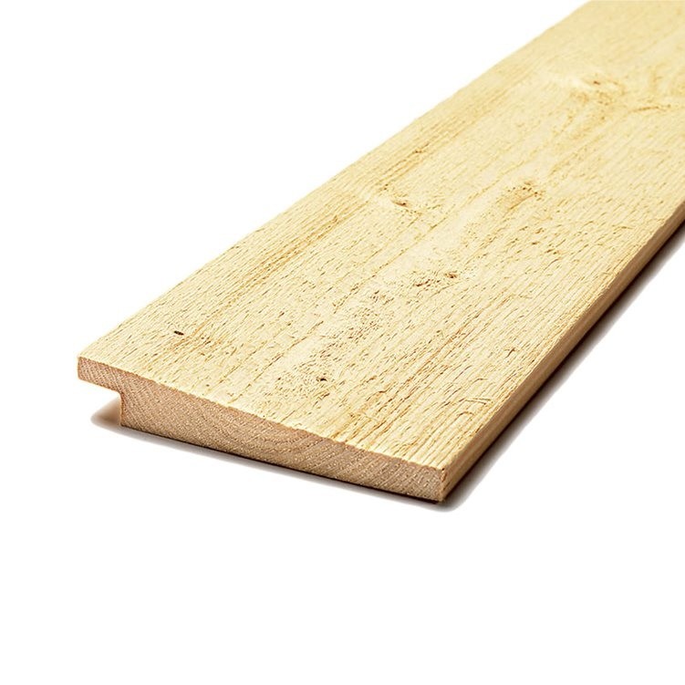

Jag håller på att bygga ut, och då ska jag såklart upp med ett antal utomhusuttag. Inget konstigt där, men huset har fjällpanel vilket gör att alla uttag som sätts upp kommer att luta uppåt vilket ökar risken för fuktinträngning. Jag vill helst också ha infällda uttag, vilket gör att man riskerar fuktinträngning i apparatdosan. Särskilt om det sitter en sladd i dosan under ett rejält regn.
Ett sätt som kan fungera här är att klyva ur en bit fjällpanel och limma på panelen för att skapa en slät yta men det vore ju ännu bättre om man kunde hitta uttag som lutar nedåt, ungefär som en hörnbox.

Såga av en förhöjningsram på snedden (som är godkänd för IP44)?
Halvinfällda 2-vägsuttag.

Det där såg ju bra ut. Det var en liten lutning överst som gör att vatten rinner bort från väggen.
Är det en vanlig enkeldosa bakom dessa?

Enkeldosa bakom. Jag undrar dock vad som händer med kapslingsklassen om väggen inte är slät. Vår panel är av trä och det skulle nog inte bli tätt om jag monterade ett sånt uttag. Kanske om man lägger en sträng silikon eller liknande längst upp?
Scheiders variant är snyggare (?) och billigare (för mig iaf).
https://www.elektroskandia.se/Katalog/detaljer/463709/1821091
Om jag monterar dosan under ett utstickande fjäll så bör det inte rinna in något vatten uppifrån, och dosan kommer att ligga slätt mot träet.
Schneiderdosan blir nog lite bättre faktiskt. Och snyggare.
Om jag inte fattat detta fel så ska det för kapslingsklassens skull vara tätt mot dosan, inte väggen. Det är vad tätningsmanschetten gör.
Att det även blir tätt mot väggen så att inte vatten rinner in bakom panelen får man lösa på annat sätt, nån fogmassa.

Fast Schneiders tätningsmanschett är i ytterkant av locket och således fyrkantig. Därför känns det viktigt att väggen är hyfsat slät. :)
